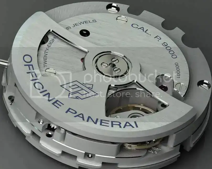

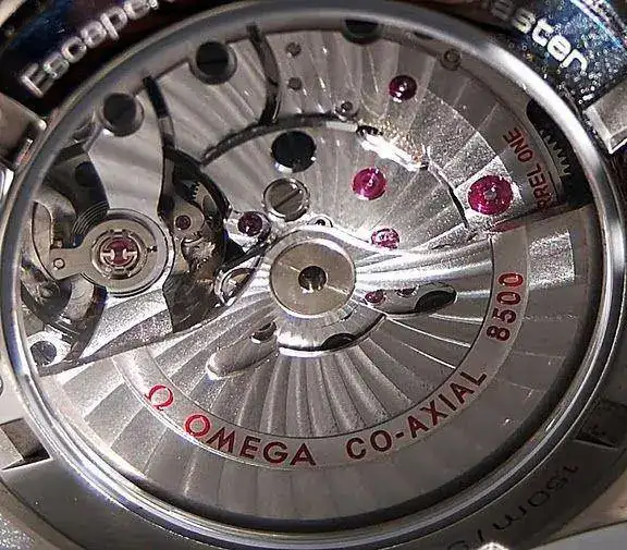

Quisiera saber las opiniones de ustedes en referencia a éstos calibres, SIN CONSIDERAR CUESTIONES EXTERNA A LOS MISMOS, como pueden ser diseño del reloj, tamaño del reloj, colores, armis, etc. La idea es analizar los calibres de la manera mas objetiva.
Por un lado el 8500 de Omega, por otro lado, el P9000 de Panerai. Seguramente Panerai sea mas cara y exclusiva que Omega, inclusive en los relojes que lo montan éstos movimientos, existe una diferencia en los precios de nuevos. Y de usados ni se diga, ya que Panerai se desvaloriza menos que Omega.
Ambos tienen doble barrilete, funciones similares (aunque uno small seconds y el otro no), el cambio rápido tal vez sea una ventaja en el P9000.
De reserva un poco mas Panerai, que llega a los 3 días. Pero el Omega tiene espiral de Silicio y sistema de escape co-axial. Los fondos vistos son similares tal vez, un poco mas grande el P9000.
Que opinan ustedes? Cual es técnicamente superior y/o con mejores acabados? Mchas gracias y buen domingo! :D

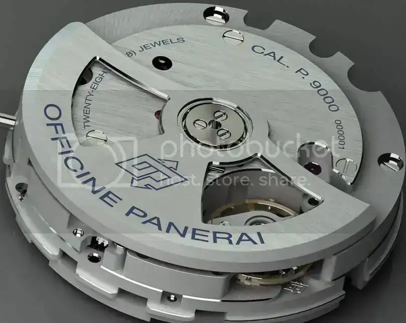

    28,7 KB · Visitas: 77

Pocos calibres sólo hora hay en el mercado más sofisticados que el 8500, y ninguno en su rango de precios. Doble barril, espiral de silicio, escape coaxial, puente del volante con altura regulable, DLC en barriles y montaje de los mismos sobre rubíes para minimizar rozamientos... Nada que no esté en otros calibres, pero en ninguno todo ello junto. Y con un nivel de decoración que también destaca bastante comparado con sus competidores del mismo rango de precios.
En cuanto a fiabilidad, el 8500 lleva ya más de 7 años en el mercado, y no se le conoce ningún fallo recurrente, lo que es significativo con, probablemente, algunos cientos de miles de unidades funcionando por ahí. Sí hay más que excelentes referencias de su precisión y estabilidad de marcha, por ejemplo.
