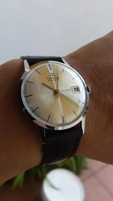

Ya está todo solucionado. y el "chico" marchando como debe.... Es este:
