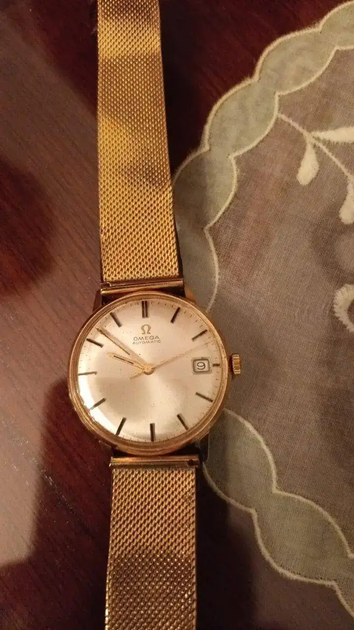

Qué modelo es este?

Antes de nada reconocer que la foto no es buena porque la ha hecho una persona mayor y el reloj ni siquiera está en mi ciudad, así que se que tampoco se podrá saber mucho del reloj sin buenas fotos y sin abrirlo. Fue de mi abuelo y lo tenemos ahí abandonado. Aclaro que la info no es para saber lo que vale, ya que se lo quedará algún familiar cuando toque, no se si yo que soy el que los colecciona será el afortunado 😂
Me dicen que es de los años 60 y pico y que es de oro macizo pero no sé si es así ni tengo ningún dato más.
Sobre todo me gustaría saber qué modelo es, de que año puede ser, si la caja tiene pinta de ser española o qué, que calibre lleva posiblemente, y una cosa, lo que hay en las agujas es lumen? O que es?
Cualquier información que tengáis, histórica sobre todo, que es lo que me interesa.
Por qué no pone Genève o Seamaster? Es normal que no tenga designacion de modelo?
Edito que se me olvidaba: gracias!!

Para satisfacer todas tus dudas no te va a quedar más remedio que abrirlo y ver la máquina y el interior de la tapa trasera.
Con la foto que has puesto poco se puede decir qué no hayas dicho tú ya. Sí se hicieron relojes sin el modelo concreto, aunque también podría ser que se le haya restaurado la esfera y se hubiera omitido, aunque no parece que esté restaurado. Para que sea Seamaster tiene que ir en caja Seamaster y marcada en la tapa con “el caballito”. Al ser de los 60, seguramente de la primera mitad de la década, el calibre será un 56X, y para saber si es caja nacional o no hay que abrirlo. Y en las agujas hay tritio.

Increíblemente ilustrativa respuesta, muchísimas gracias

Hola, yo tengo uno parecido, pero chapado. Si la caja es de 33mm sin corona, lo más seguro es que sea un Geneve, probablemente de principios de los 60. Lo que llevan las agujas de estos modelos suele ser onix, no es luminiscente.
