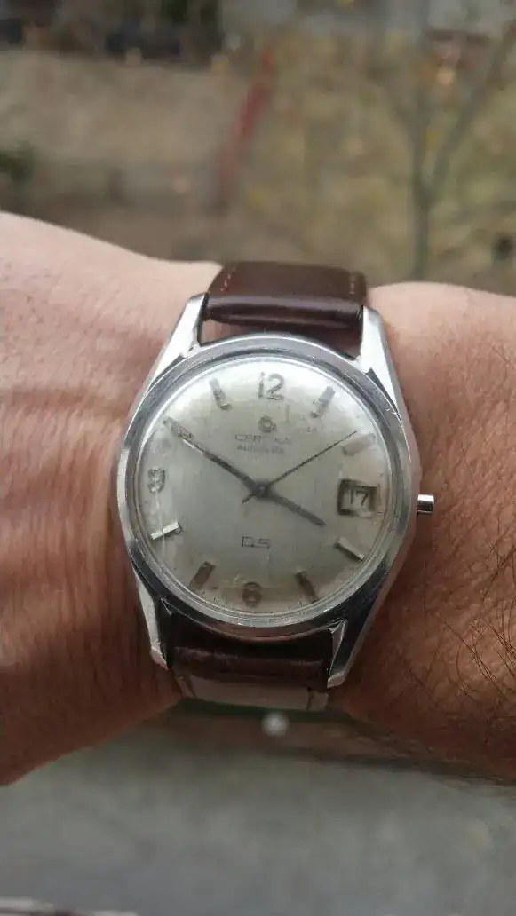

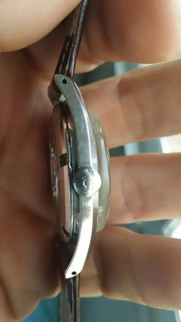

Buenos días, amigos,
Estos días he encontrado varios Certina en diferentes estados, entre ellos este DS.
A primera vista estaba el pobre "deshauciado", pero tras darle un primer repasillo parece no estar tan mal.
Lo más fácil, un pulido o cambio de cristal y una limpieza de esfera, sin llegar a restaurar.
La máquina funciona pero necesita una revisión, eso tampoco me preocupa mucho. ..

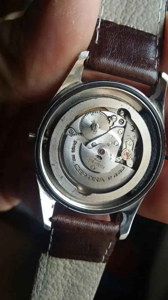

Tengo la corona y la tija, que va "partida" en 2 mitades, espero que sea la suya, la verdad es que no estoy seguro.
Le falta la bata o una junta, de momento el movimiento está sujeto como he podido...

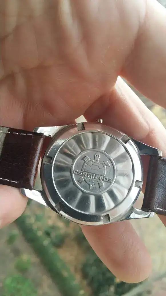

La trasera es de lo que mejor conserva.
En fin, ¿Cómo lo veis? ¿Merecerá la pena?
Gracias, saludos! Rafa.
Hola,
siempre me parece que merece rescatar estos bichos,
en la medida que se pueda, claro.
Dos cosas,
la tige, al tener tapa y poder acceder a quitarla facilmente,
no tiene sentido que sea cardánica/partida.
Colocá una completa, nueva.
Ojo con la rueda de arrastre de calendario.
ésta va montada en UNA sola forma posible.
Alinear el dedo con la cavidad de la rueda,
y estos a su vez, con el centro del segundero.
Una tercera cosa:
la junta es importante,
podés suplantarla con un o-ring de tamaño adecuado
y cortarla en la parte de la tige.
No sé que tal está el seguro o traba de rotor.
no se alcanza a apreciar.
Alvaro

Muchas gracias, Álvaro, así da gusto!

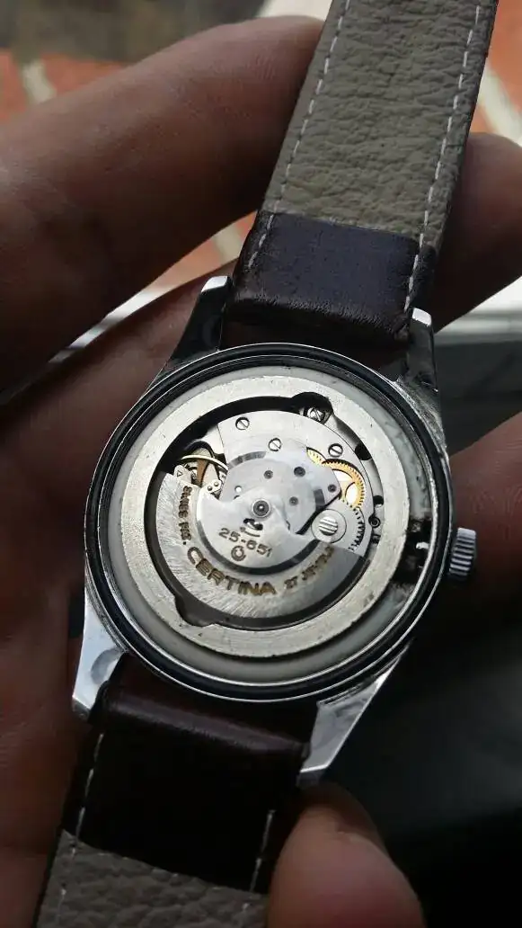

Voy a ver si le echo alguna otra foto al movimiento y la cuelgo.

No es por nada, pero si sabes ver un poco más allá de su aspecto actual y de cual sea su funcionamiento, ese reloj tiene una pinta estupenda. Un cambio de plexi que está roto, una tija ya que al parecer tienes la corona original junto con su trozo, la junta de goma y tienes un magnifico Certina DS. Yo la esfera no la tocaría, pero eso es algo personal.
Saludos desde el norte:umbrella:

La verdad es que puede quedar bien, ya sólo el cambio de cristal le tiene que dar un aspecto totalmente diferente. Poco a poco me voy animando! :)
Pobre...:huh:

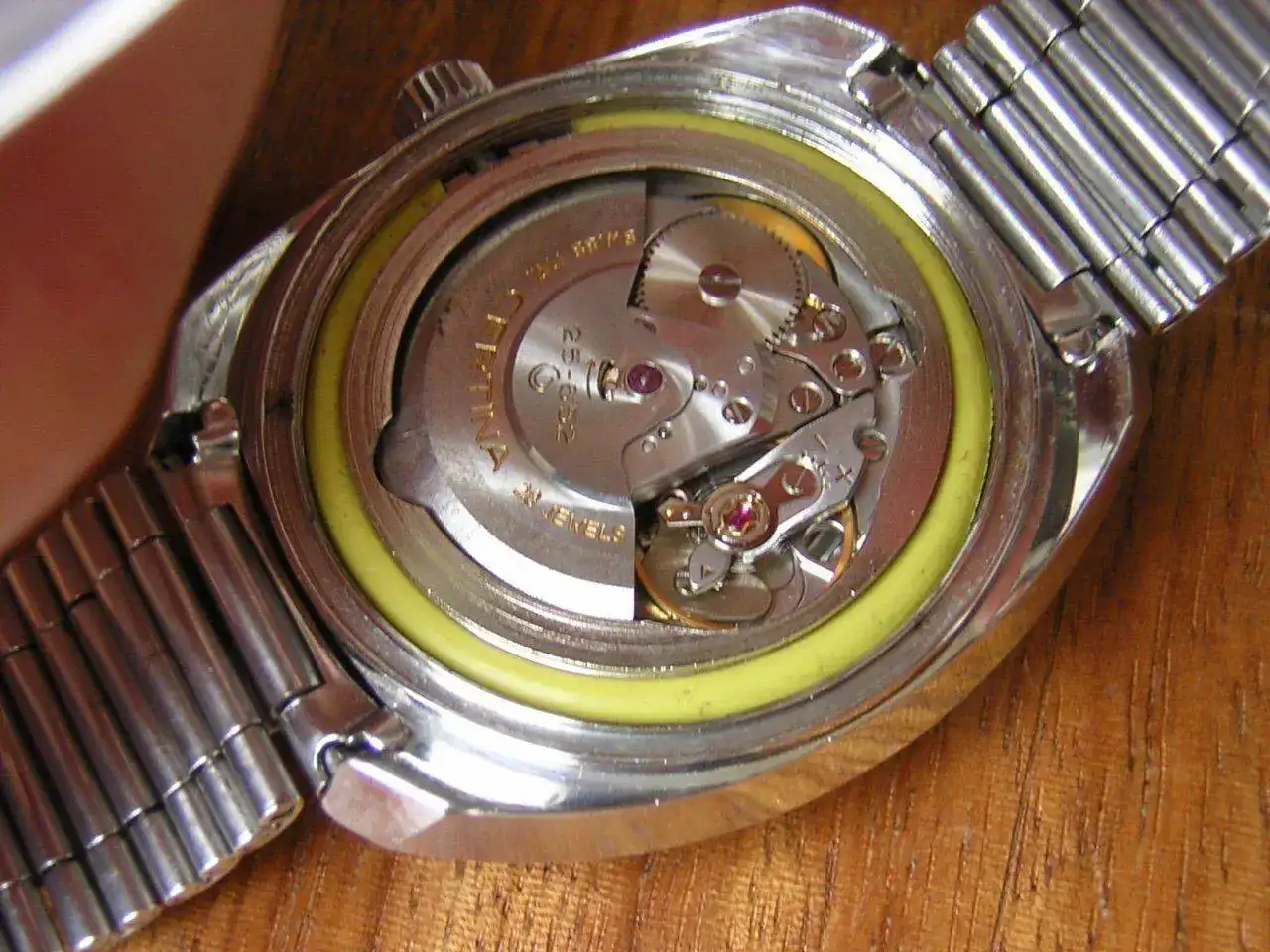

Pero bueno, seguro que con un lavado de caja lo dejas bastante mejor aspecto. Lo que tu comentas, igual con pulir el cristal es suficiente, intentar limpiar un poco la esfera y un buen repaso al movimiento. Le falta la gomita amarilla que suelen llevar, que hace sus funciones de paragolpes
Pobre...:huh:
Gracias, compañero. Imagino que la goma que comentas sujeta el movimiento a la caja, ¿no?
Tiene toda la pinta de los que me gustan, porque con cuatro mimos dan un cambiazo que pa'qué. A un DS2 que trasteé, le sustituí la junta amarilla por una goma tórica que puedes conseguir en cualquier ferretería y quedó fenomenal. Recuerdo que me costó hacer pasar la masa oscilante por la bata metálica puesta.

Estaba pensando precisamente en como agenciarme una junta a medida [emoji106] [emoji106] gracias!
Eso es, es un goma amarilla como la que aparece en la foto que te pongo a continuacion...
¿ No es esa goma amarilla el sistema de absorción de impactos patentado por CERTINA?. Lo pregunto por que algo me suena. Saludos.:ok::.

Ahora lo he entendido, Álvaro, lo del o-ring.
Me va a servir como sistema artesanal de absorción de impactos, de momento, le temps 🙂.

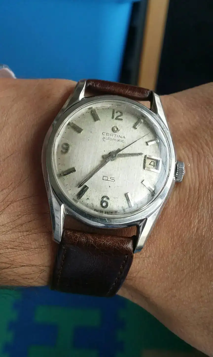

Bueno, amigos, por fin tengo al Tortuga en perfecto estado de funcionamiento. ..
Con su corona original:
Me falta ponerle una correa más digna 🙂. La junta también habría que cambiarla, pero de momento ésa hace bien su cometido.
Gracias a todos por vuestra ayuda!

Acho, ponle un plexi nuevo que mejorará un montón. Un gran reloj :ok::
Sí, le vendría bien [emoji1] .
El caso es que ése no es el que tenía, es otro original que está algo mejor, que me regaló Francis (al que le doy las gracias desde aquí ). También me dijo donde comprarlo nuevo, pero tengo que ir a Madrid centro y no tengo tiempo!
