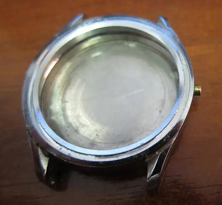

Qué cristal monta esta caja ?
  • Iniciador del hilo Iniciador del hilo al_foto
al_foto
al_foto
Tengo una caja con un calibre Baumgartner BF866 y no sé qué cristal monta pues no tiene la típica rebaja para insertarlo dentro, más bien parece que encaje encima: IMG_3527.webp
Lo que entiendo que será el borde exterior del cristal mide unos 33mm.
También me gustaría saber donde comprarlos, estoy pensando que igual un lote de esos del ebay podría ser buen idea pues tengo varios proyectos en marcha.
Gracias :)
A la espera de opiniones de verdaderos expertos en el tema, yo creo que a esa caja le falta el bisel.
Me da la sensacion que le falta el arillo .que sujeta el cristal,en ebay o en todocoleccion tienes varios relojes de ese calibre a un muy buen precio
Creo que en este caso el arillo vendrá montado con el cristal, no es como otros con arillo que he visto.
El arco del cristal vienen montado por dentro,
si la caja carece de arco externo.
Generalmente en automáticos de caja waterproof.
Sería algo raro en un BFG 866, pero todo puede ser.
Puede que le falte el arco...?
Es posible que le falte, la verdad es que no lo sé. Yo tengo la impresión de que debe ser un cristal con un arito externo bastante fino, quizá lo mejor sea buscar otra caja.
