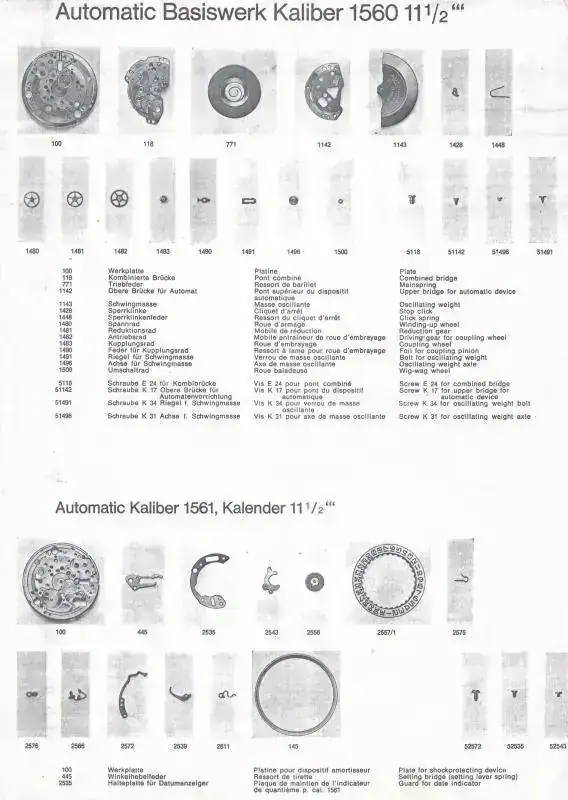

Buenos días, compañeros. No siempre se acierta y el otro día hice una mala compra, un Stowa con el calibre PUW 1561, que funciona...excepto el pase de fecha. Teóricamente, este movimiento tiene pase rápido pulsando la corona, que no funciona, como tampoco lo hace de forma normal. En el taller me dicen que no pueden arreglarlo porque no hay fornituras. Les he preguntado qué les hace falta y me contestan que el muelle del salto del calendario y la placa de tiretaje.
He intentado documentarme, pero no he encontrado nada con esos nombres, así que agradecería que alguien me informara sobre estas piezas, pues he visto algunas en internet, pero no sé si responden a esa denominación.
Muchas gracias.

Buenas tardes.

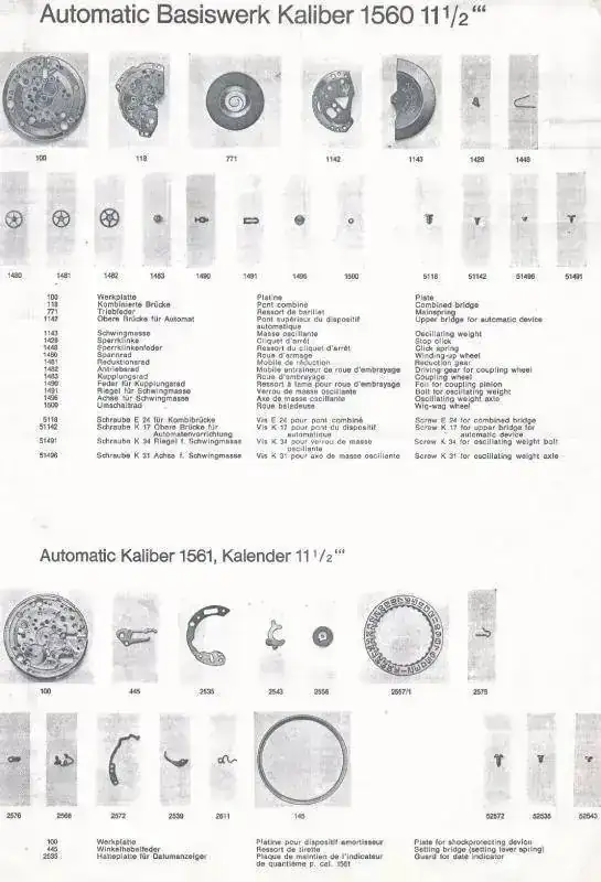

Te mando las laminas del PUW 1560- 1561-1563.
Ten en cuenta una cosa que apreciaras en las laminas, el 1560 no tiene calendario por lo que el muelle de salto pza.2575 este no lo lleva y si observas el muelle de tirete (¿placa de tiretaje?) no es la misma.
A ver si te sirve de ayuda.

Gracias compañero. Esas piezas están en ebay, pero el problema es que no veo al relojero sino al tipo que me atiende en un mostrador. Intentaré que me identifique las piezas. Luego está la posibilidad de hacerse con un calibre completo, pero hay que verificar que al menos eso, el cambio de día, funciona.
