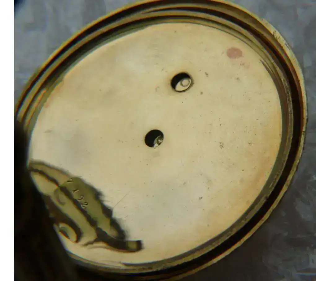

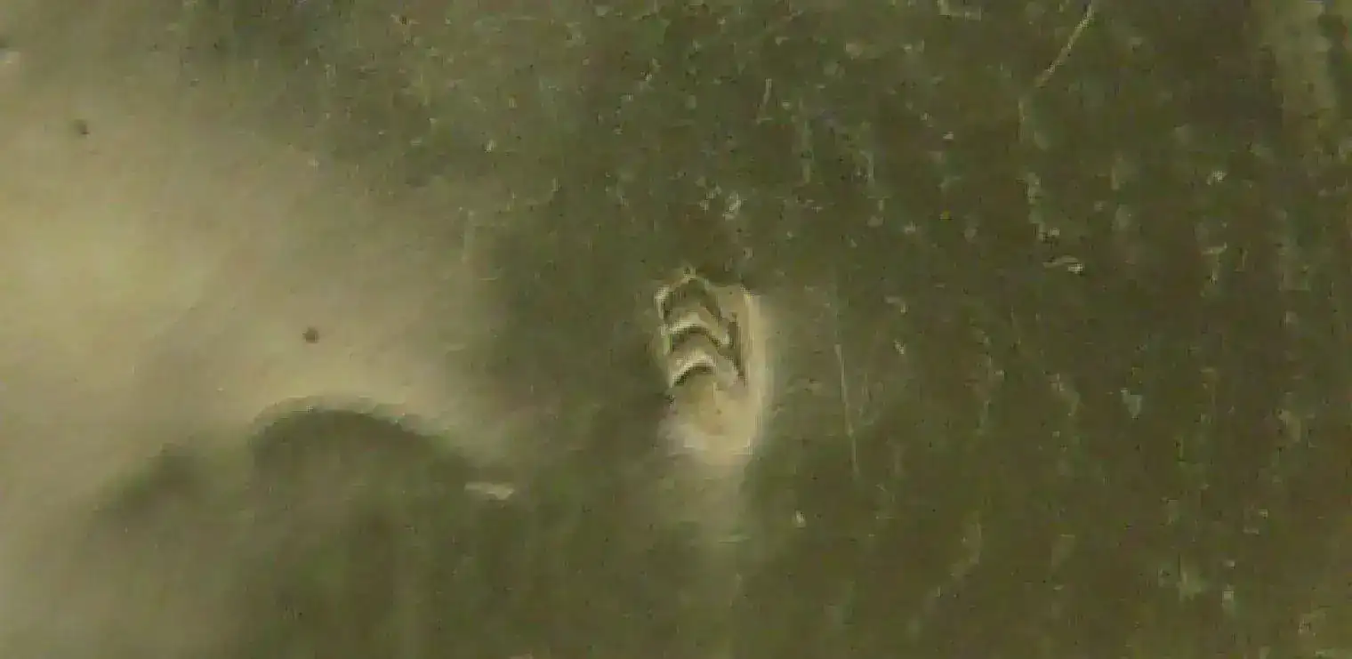

Hola.
Estoy buscando información de los punzonados de una caja de reloj de bolsillo de oro de supuesta procedencia Francesa.

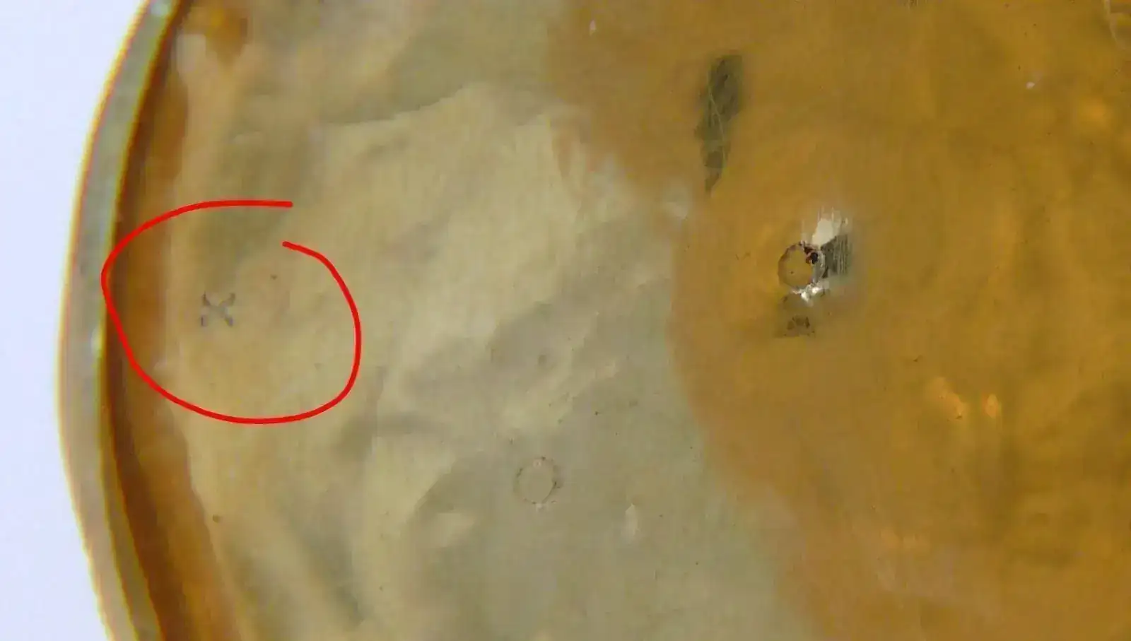

En una de las tápas únicamente viene una X

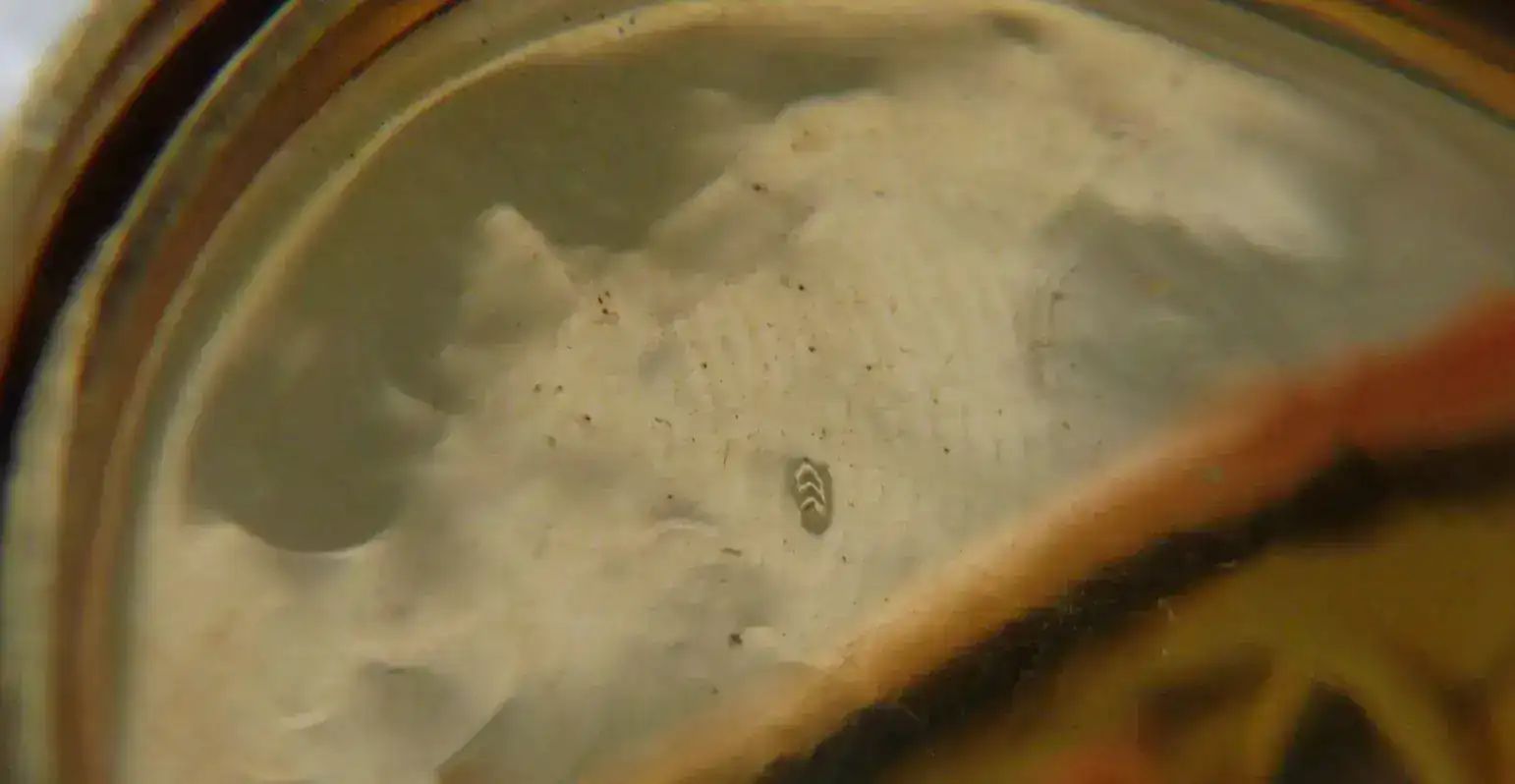

En otra una especie de escudo con tres picas como la que muestro

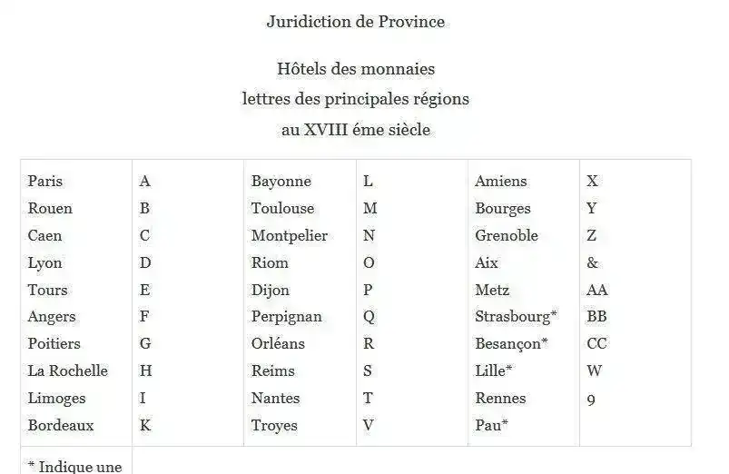

he encontrado información referente a la X, y según me indica la página correspondería a la región francesa de Amiens, pero tengo muchas dudas.
https://argenterieetorfevrerie.wordpress.com/les-poincons-francais-sous-lancien-regime/

Sería algo así

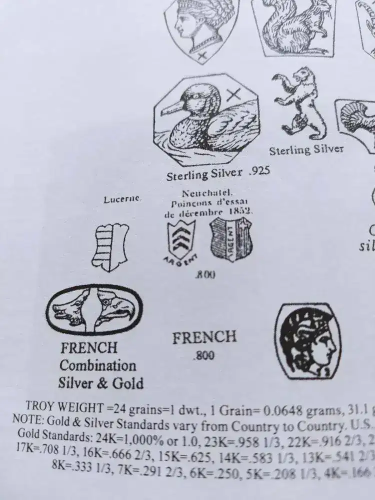

Visto y considerando que los expertos no asoman, diré que en la página 456 de Complete Price Guide to Watches edición 2018 está la respuesta a tus dudas.
Y como me agarrás super de recontra buen humor te diré que es la marca, insigna o Chevron utilizada para marcar cajas fabricadas en Neuchatel, Suiza, de 1852 a 1888. Depende qué fuente consultes. Pero esa es la respuesta.

Muchísimas gracias guapa..... Como siempre tus aportes de grandísima ayuda para el conocimiento de estos temas ocultos en la internet...
No conseguí encontrar el dichoso sello y llevo varios días buscando en internet.
El libro se que lo has recomendado hasta la saciedad, y al final tendré que comprarlo.
Gracias al compañero Cesc, también ( al que doy las gracias públicamente por chivarme por privado y mandarme una foto de la página del libro ), que agradecería que publicara, si a bien lo tiene, para que todos podamos compartir un poco más de sabiduria relojil.

Aporto la foto que me envía Cesc, con la información del libro que nos ha facilitado Gabriela.

pwrudy tiene toda la razón y me equivoqué al decir que esto no es un sello distintivo suizo. Eché otro vistazo a los sellos cantonales suizos antes de la implementación de los sellos nacionales en 1881. Este es el sello cantonal de Neuchatel para el oro de 18 quilates, que estaba en uso desde aproximadamente 1852. Esto tendería a fechar el reloj entre 1852 y 1881. --- probablemente más cerca de la fecha anterior.
https://mb.nawcc.org/threads/hyde-sons-london-paris-pocket-watch-question-on-hallmark.44226/
Por lo que yo me pregunto... Es correcta esta afirmación ????
Y puestos ya a preguntar.,.. alguien sabe algo de la X ????
