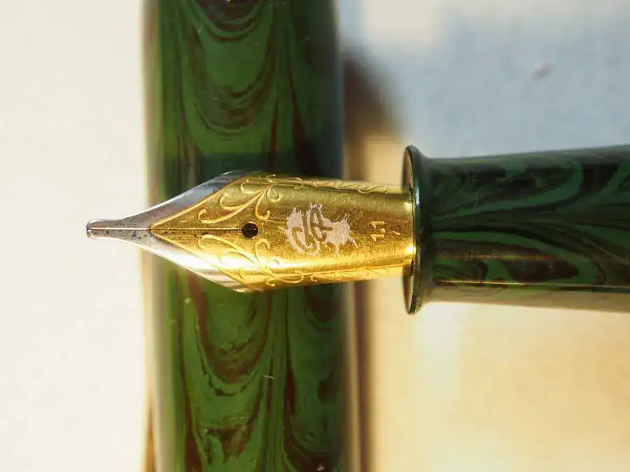

Hace unos días os mostré una pluma Ranga Ebonite Ripple Green Eyedropper que acababa de adquirir y que llevaba de serie un birrioso e infumable plumín ("utter crap", según Pedro Haddock), al que tras arduos esfuerzos conseguí hacer escribir con cierta aceptable suavidad. Al final me decidí a cambiarle el plumín por otro más decente, y he aquí el resultado. Se trata de un plumín JoWo # 6 de trazo caligráfico 1.1 que le he comprado a Goulet Pens. Se puede comprar el original de JoWo, pero me hizo gracia el grabado de los de Goulet.
Me costó bastante trabajo sacar el alimentador con el plumín original, porque al parecer estaba pegado con un adhesivo. Le he puesto el plumín al alimentador de repuesto que venía con la pluma (encaja perfectamente y no hace falta el disparate del adhesivo para que se quede firmemente fijado) y escribe de maravilla. Así que si alguno de vosotros se decide a comprar una Ranga de características parecidas a la mía, parece que con un plumín Bock o Jowo del #6 se puede hacer el cambio perfectamente.
En las fotos podéis ver el nuevo plumín y una modesta muestra de escritura.
