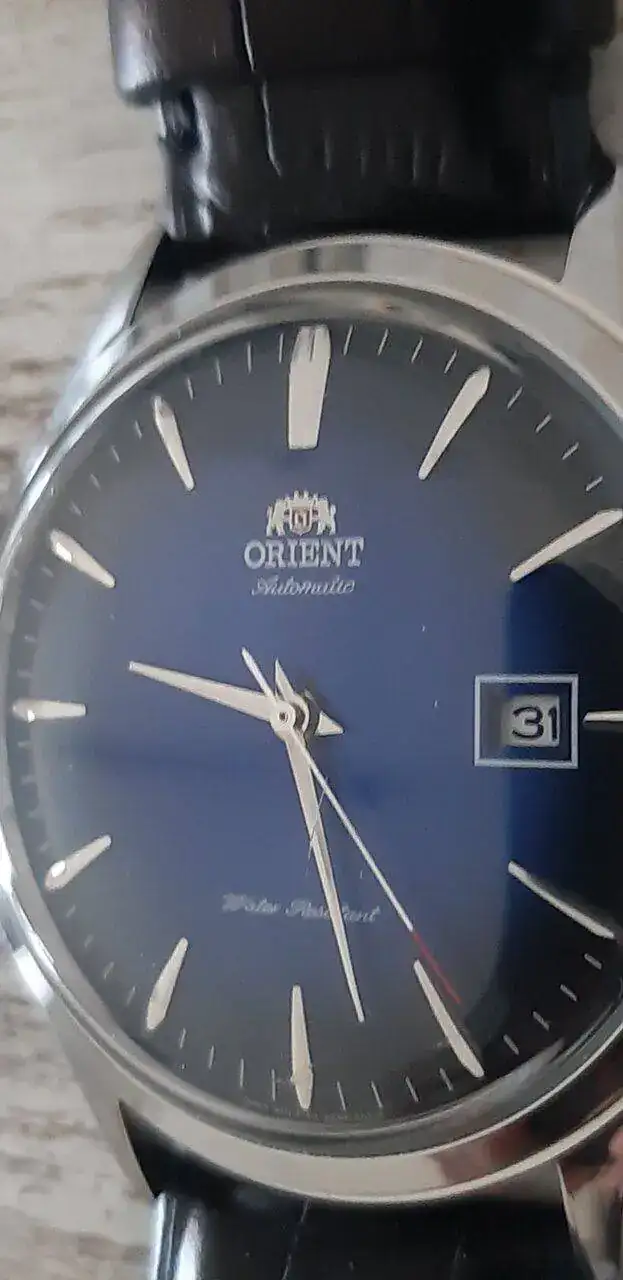

Gracias por la aportación! Tienes foto del antes y el después?

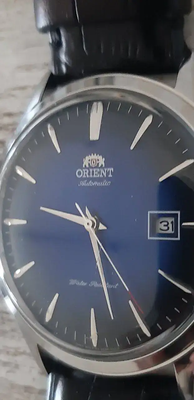

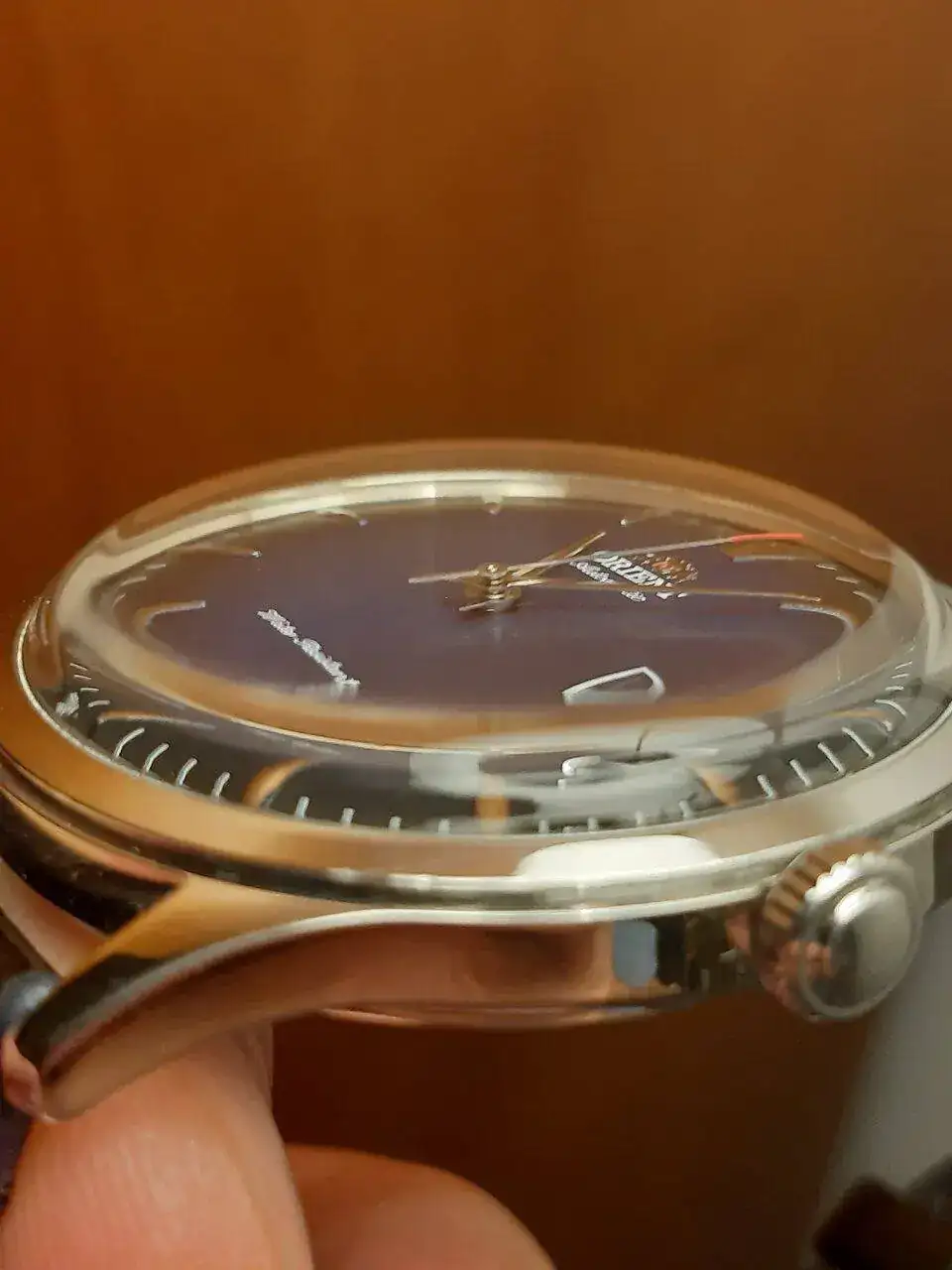

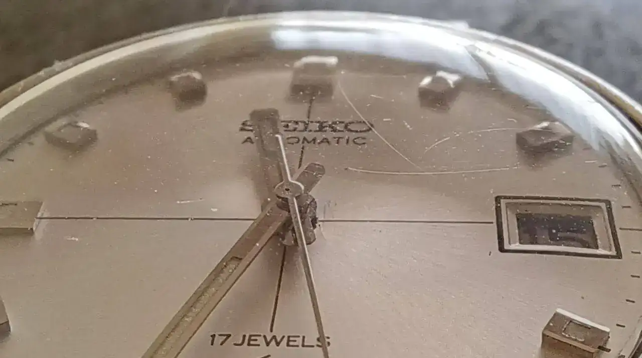

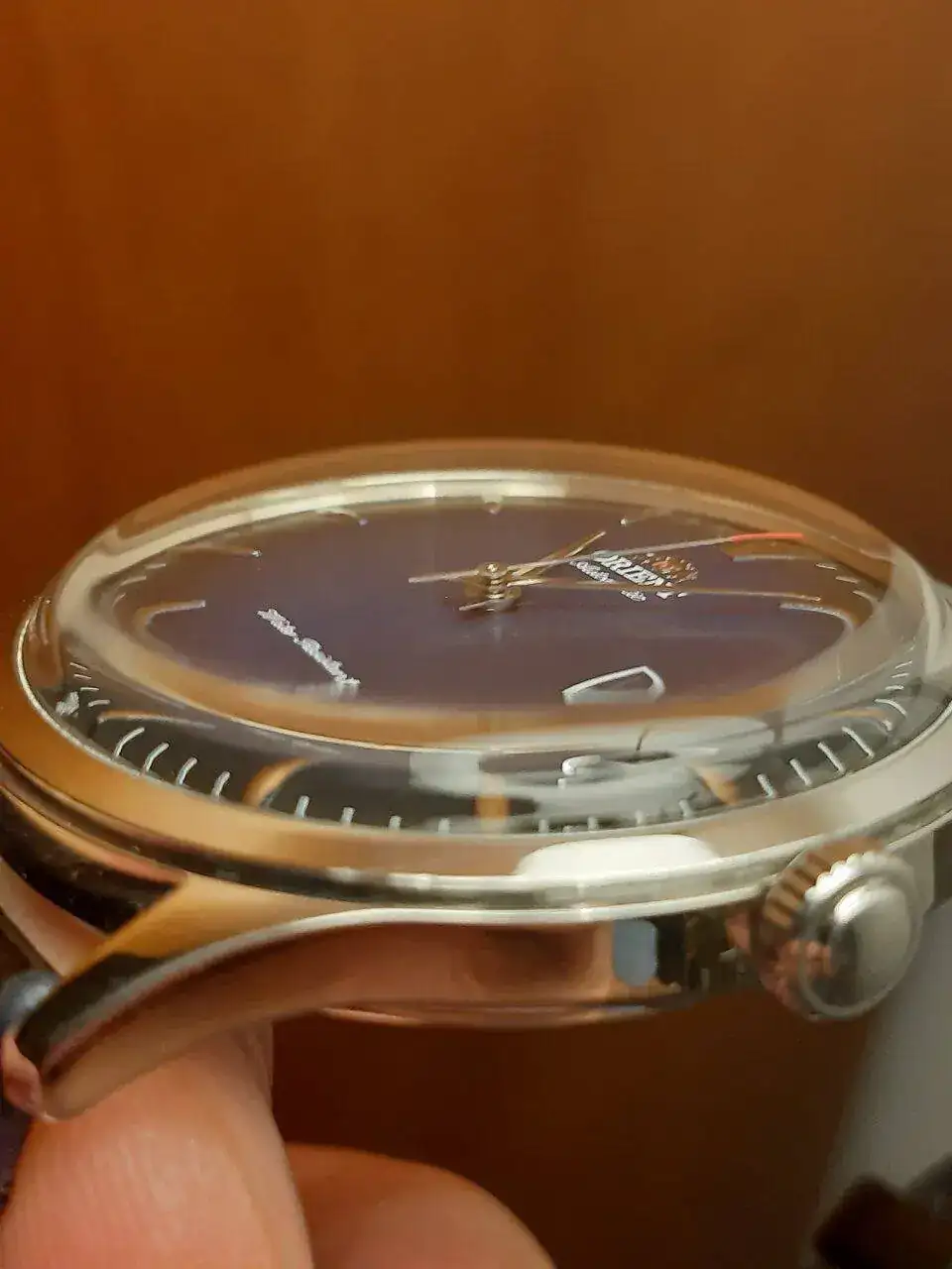

Hola, os paso fotos del antes aunque es difícil de apreciar, la que se ve más es en el centro, pero había a las 12 y a las 6 también.
Y el después
Reacciones: aguiloco, nozt, Jaimegc17 y 4 más

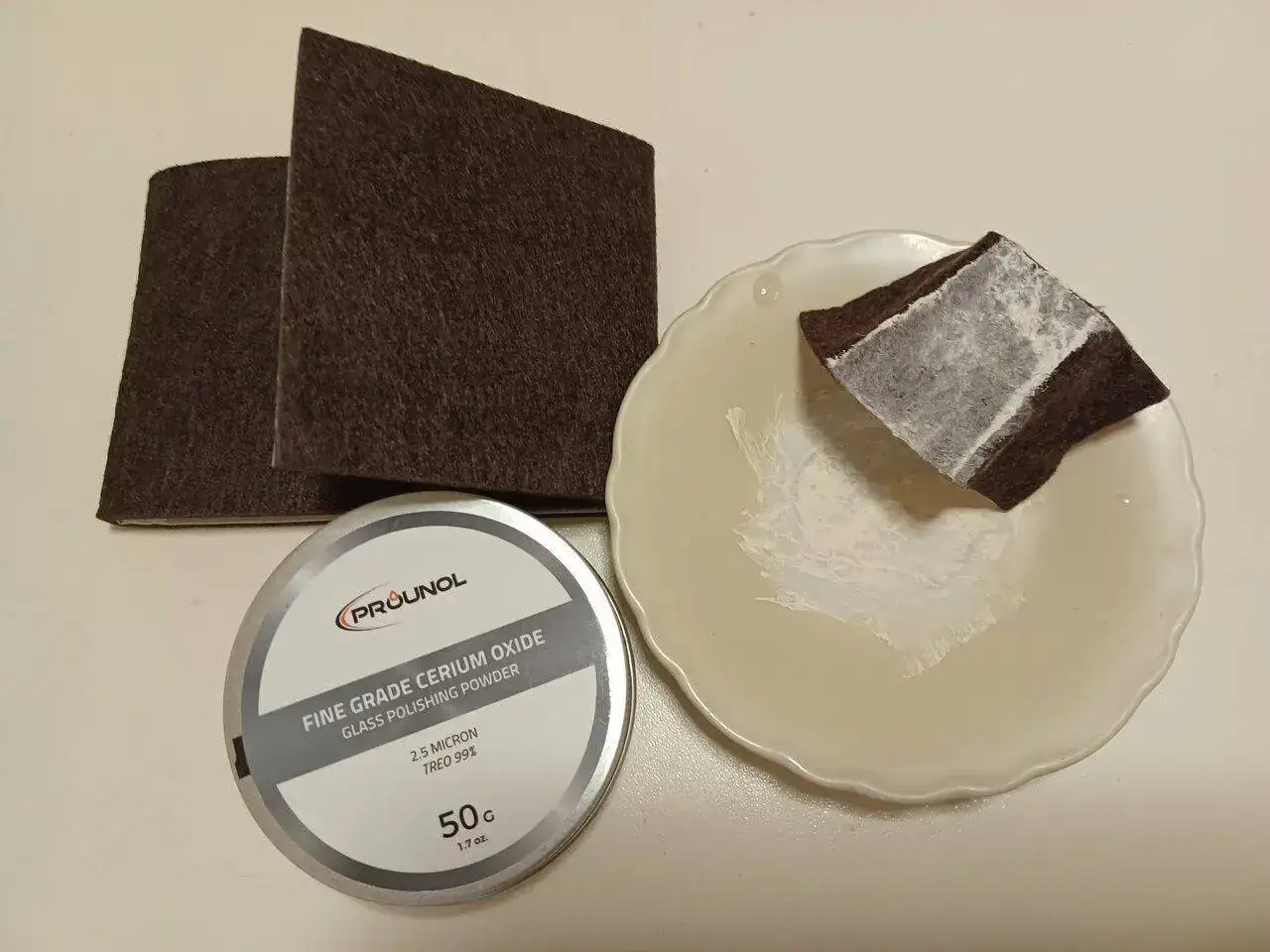

Bendito hilo y bendito óxido de cerio!
Muchas gracias por las detalladas explicaciones de uso @Jordim, me has ahorrado un cambio de cristal.
Es la primera vez que pulo un cristal y no me ha llevado más de 20min. frotando a mano sin ni siquiera desmontarlo.

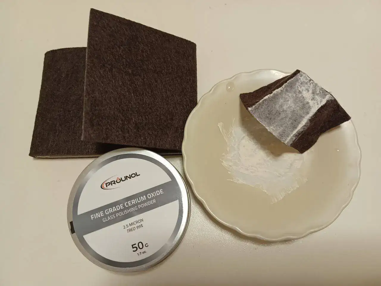

Usé un trozo de fieltro grueso, de los adhesivos como dijo en otro hilo el compañero @xsagasta
con un resultado expectacular.

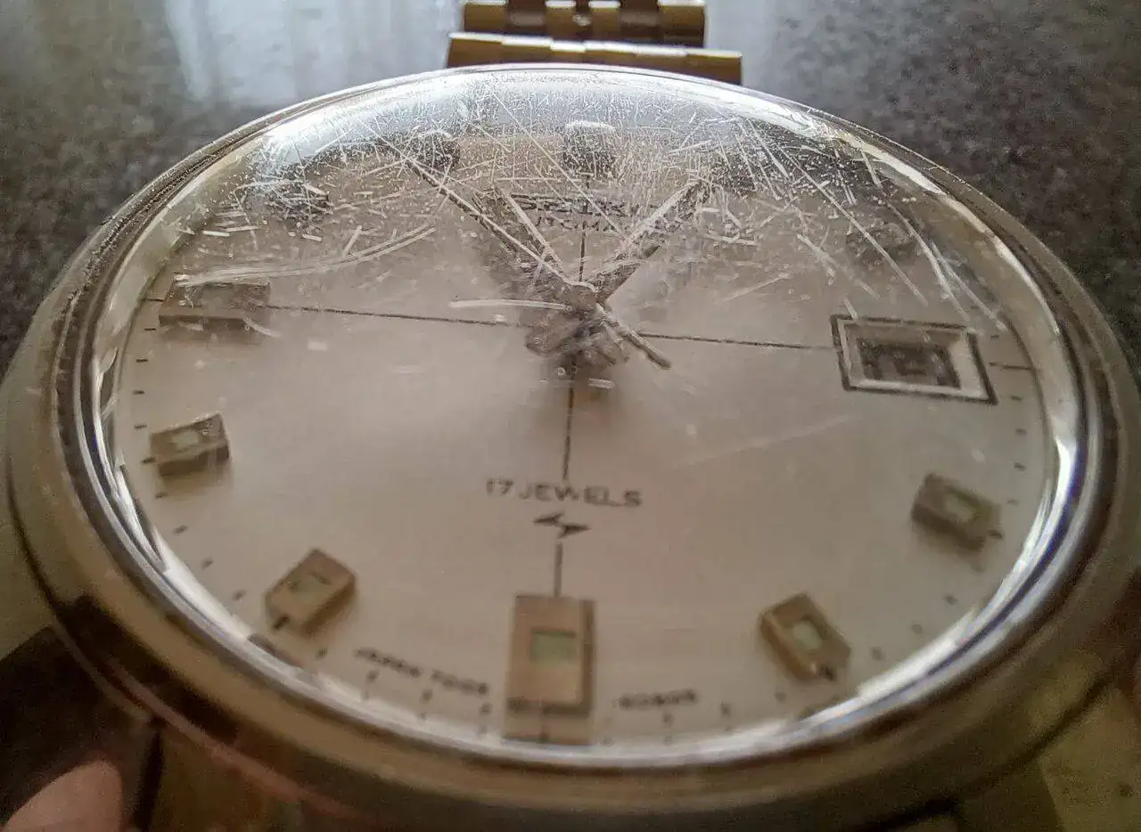

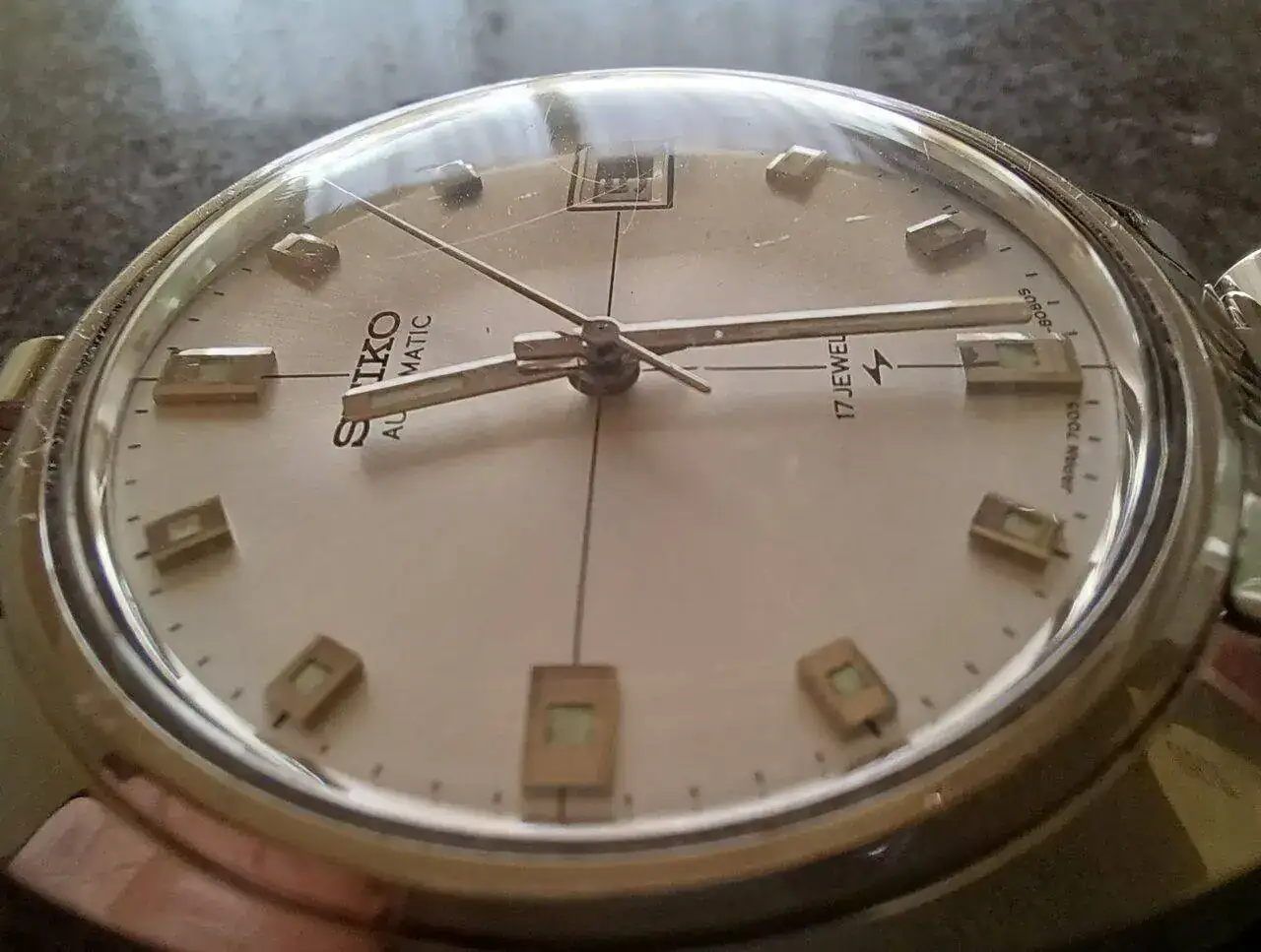

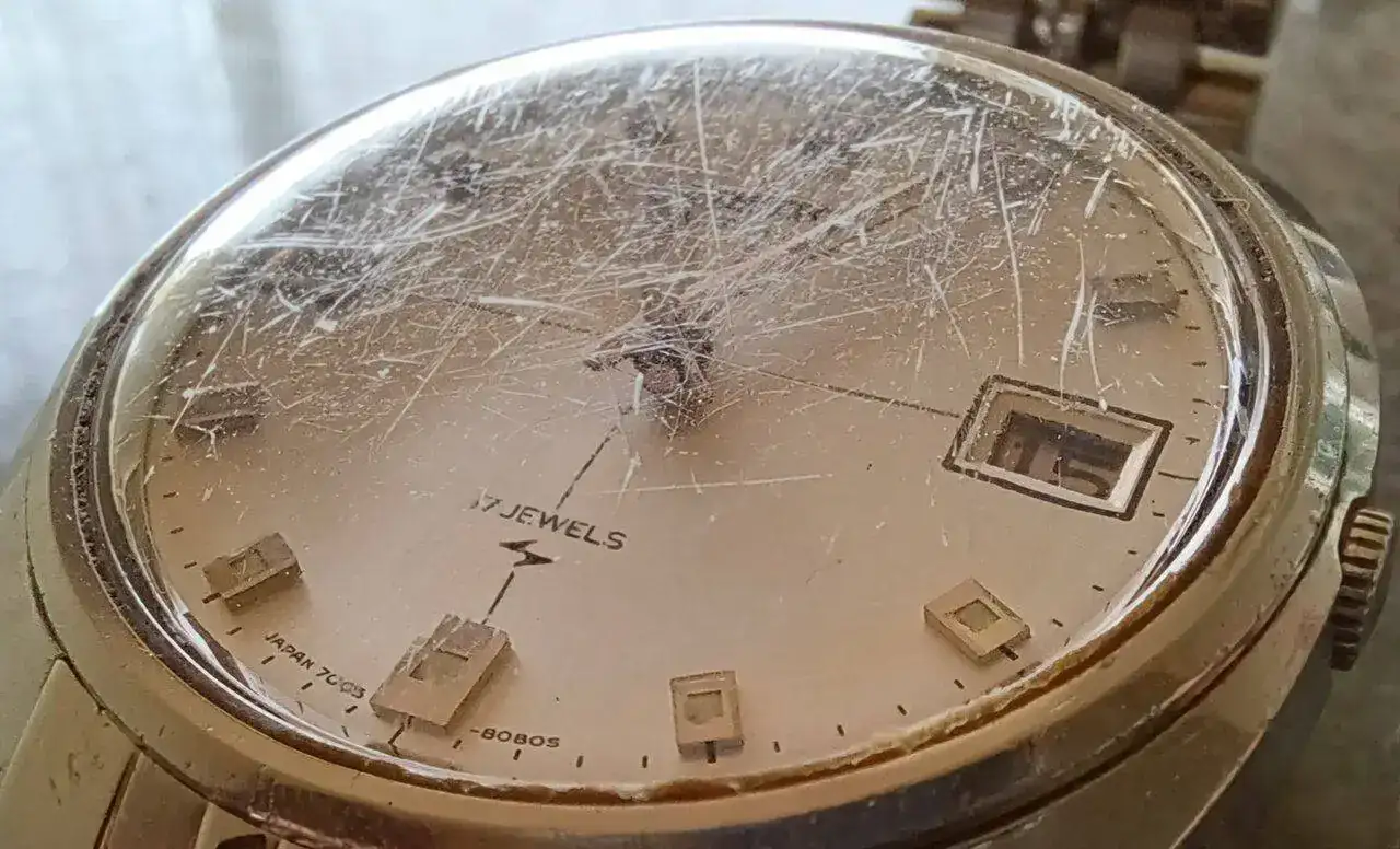

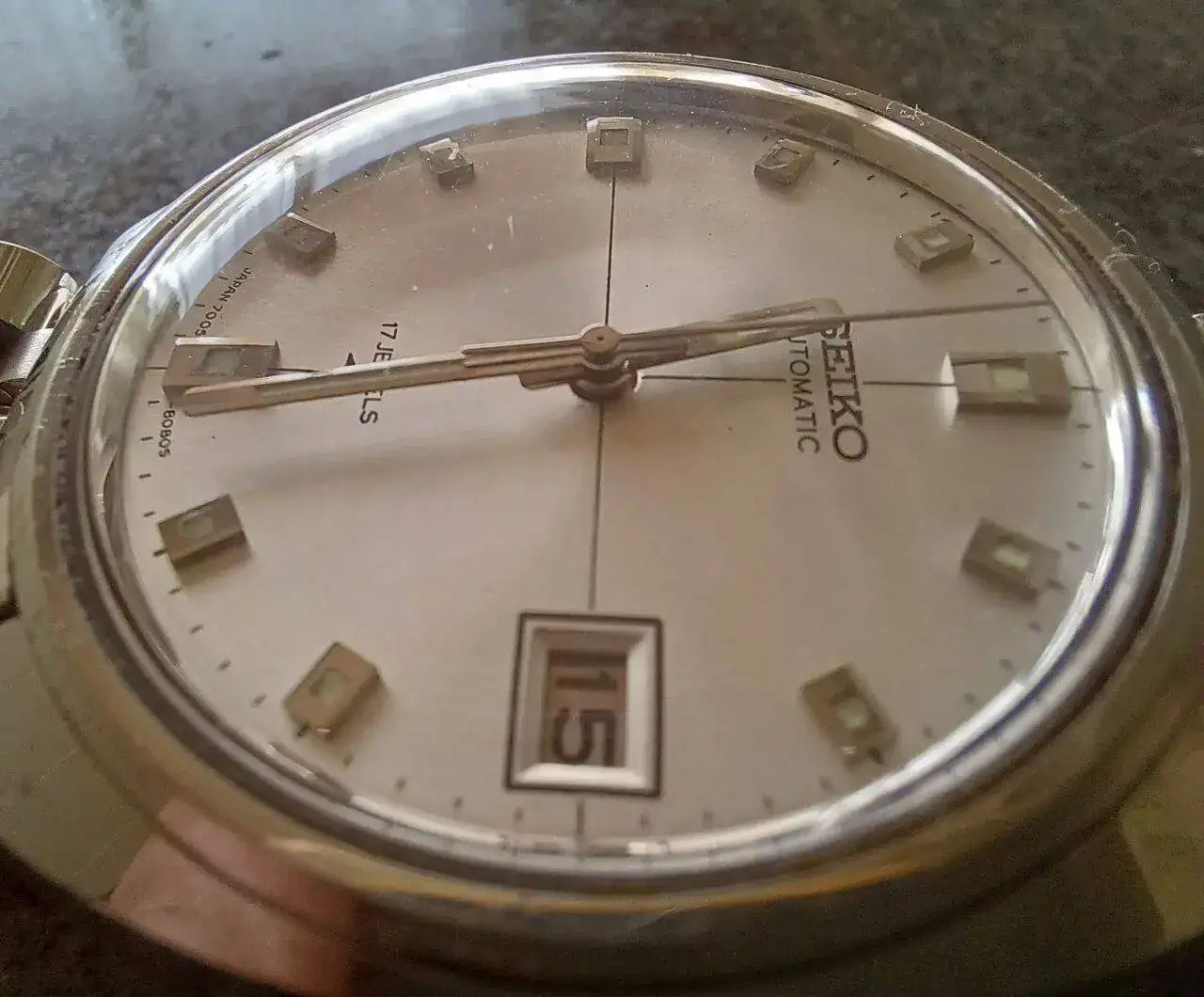

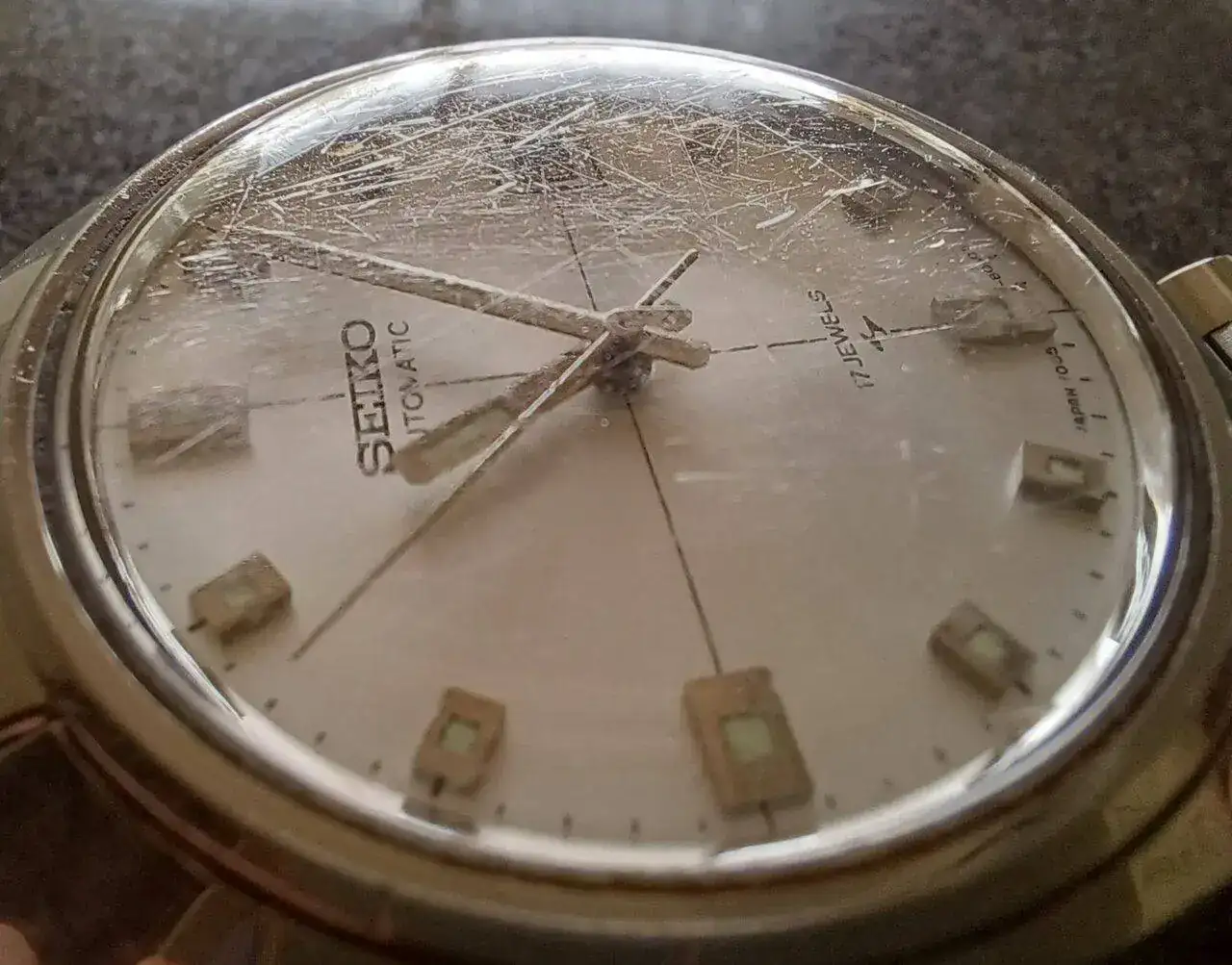

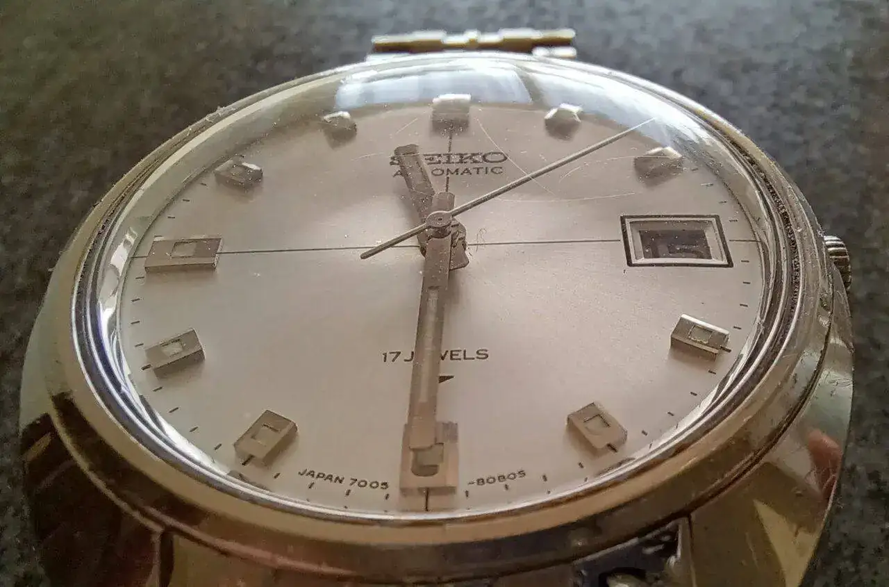

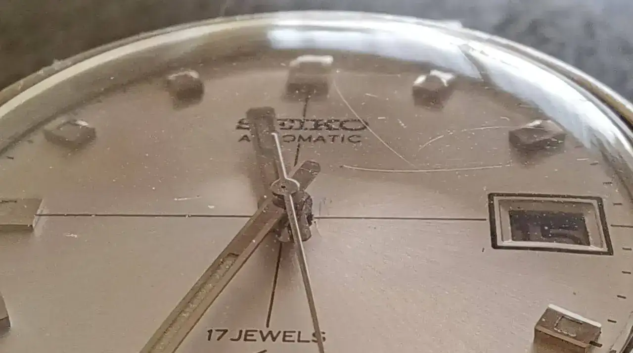

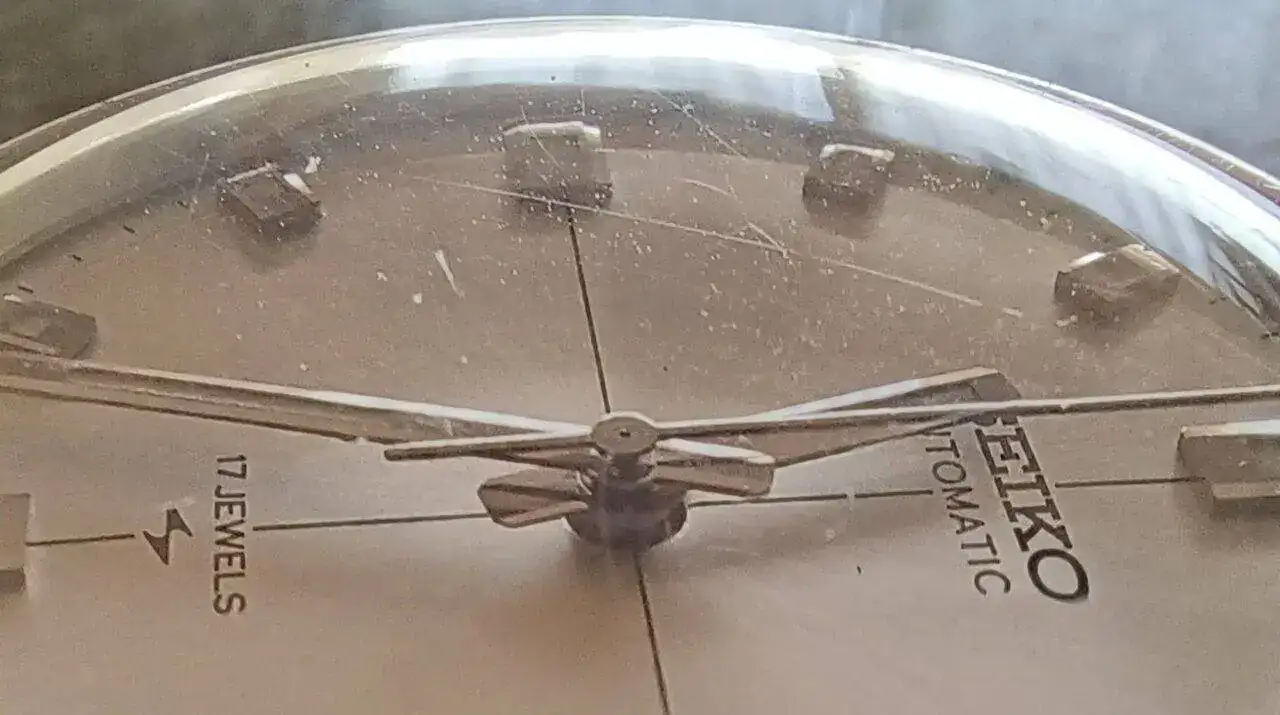

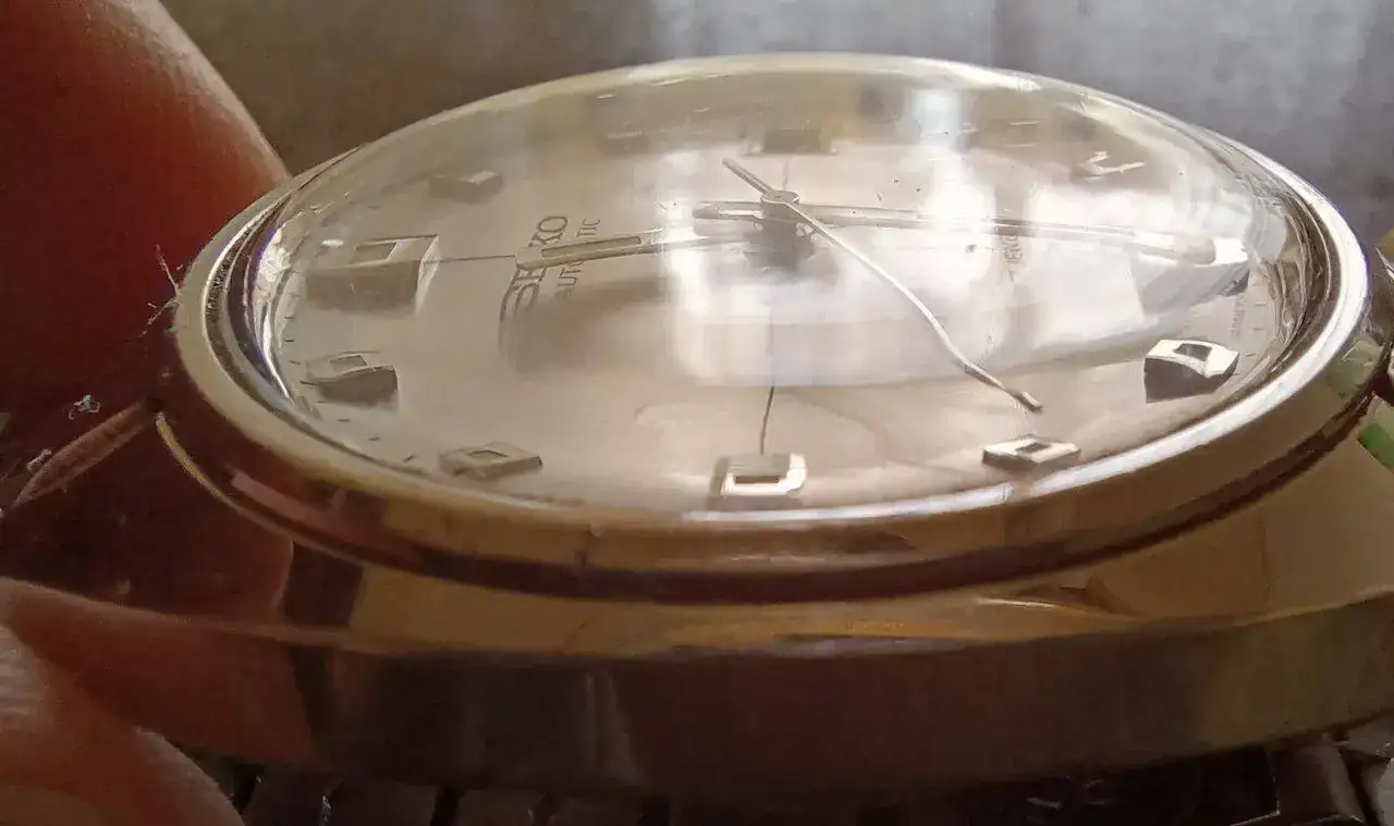

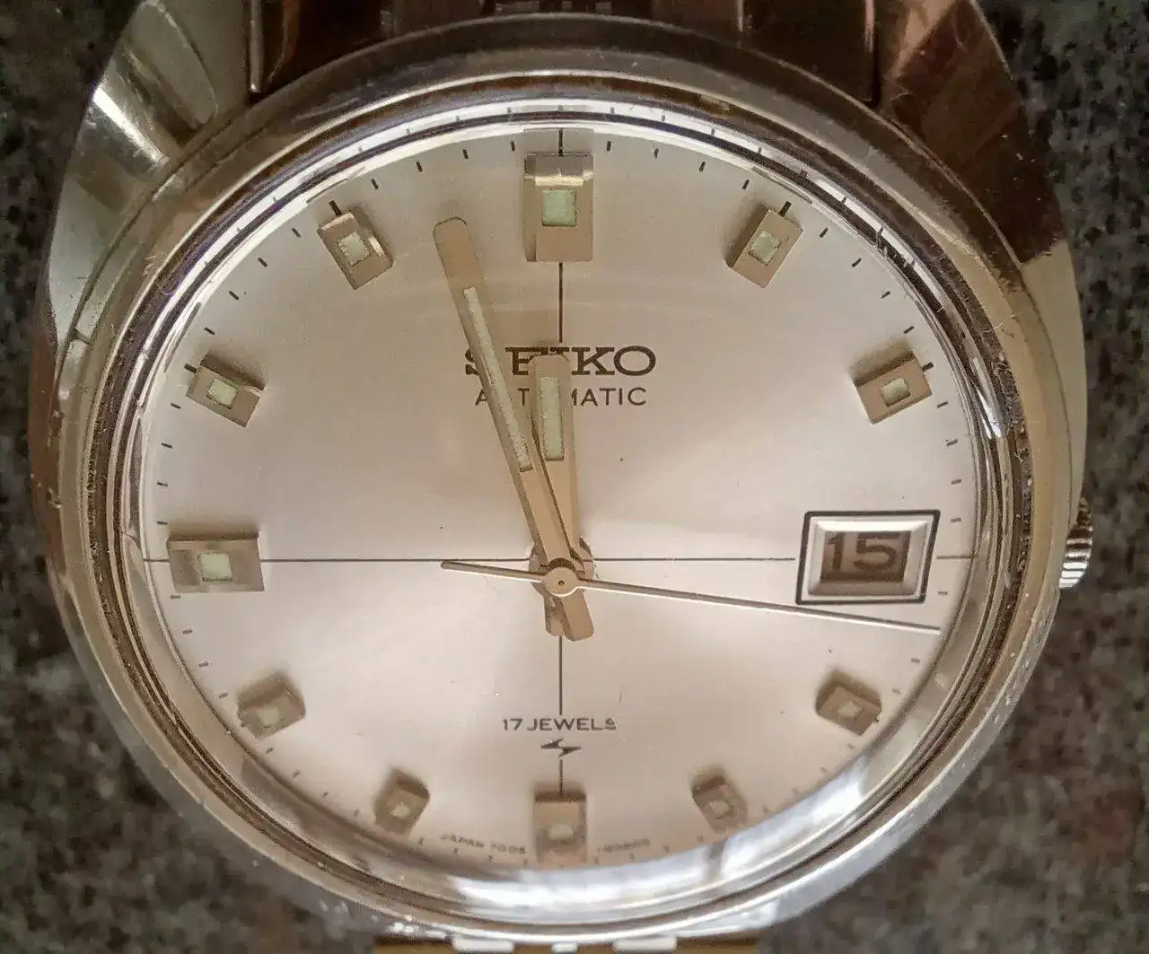

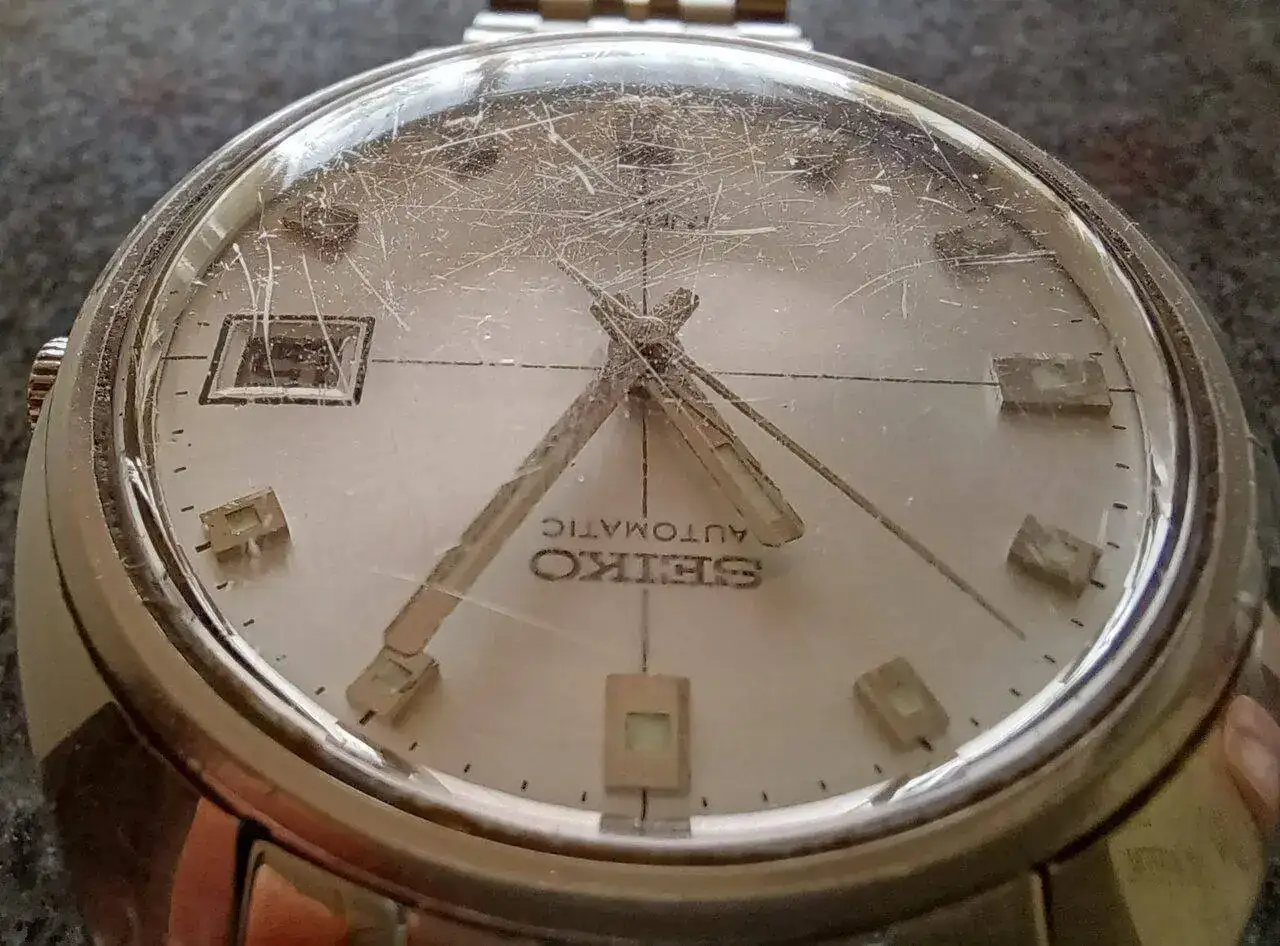

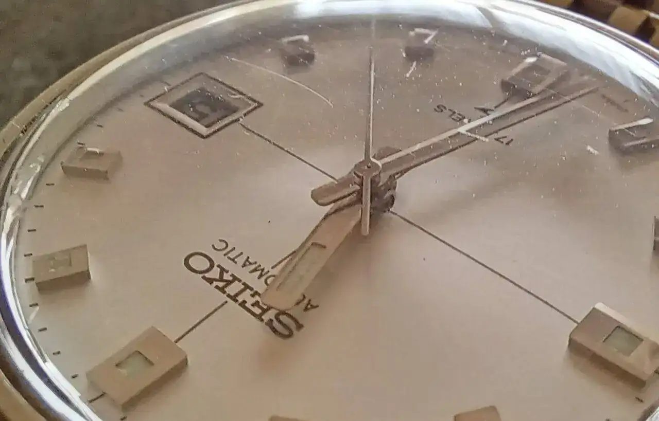

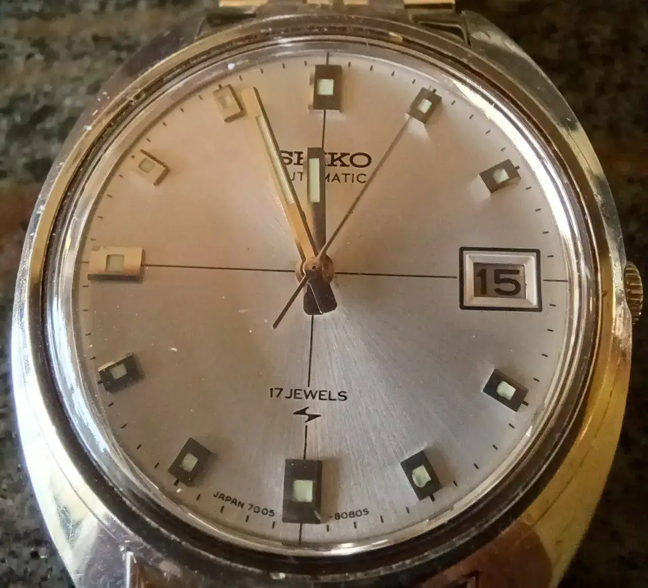

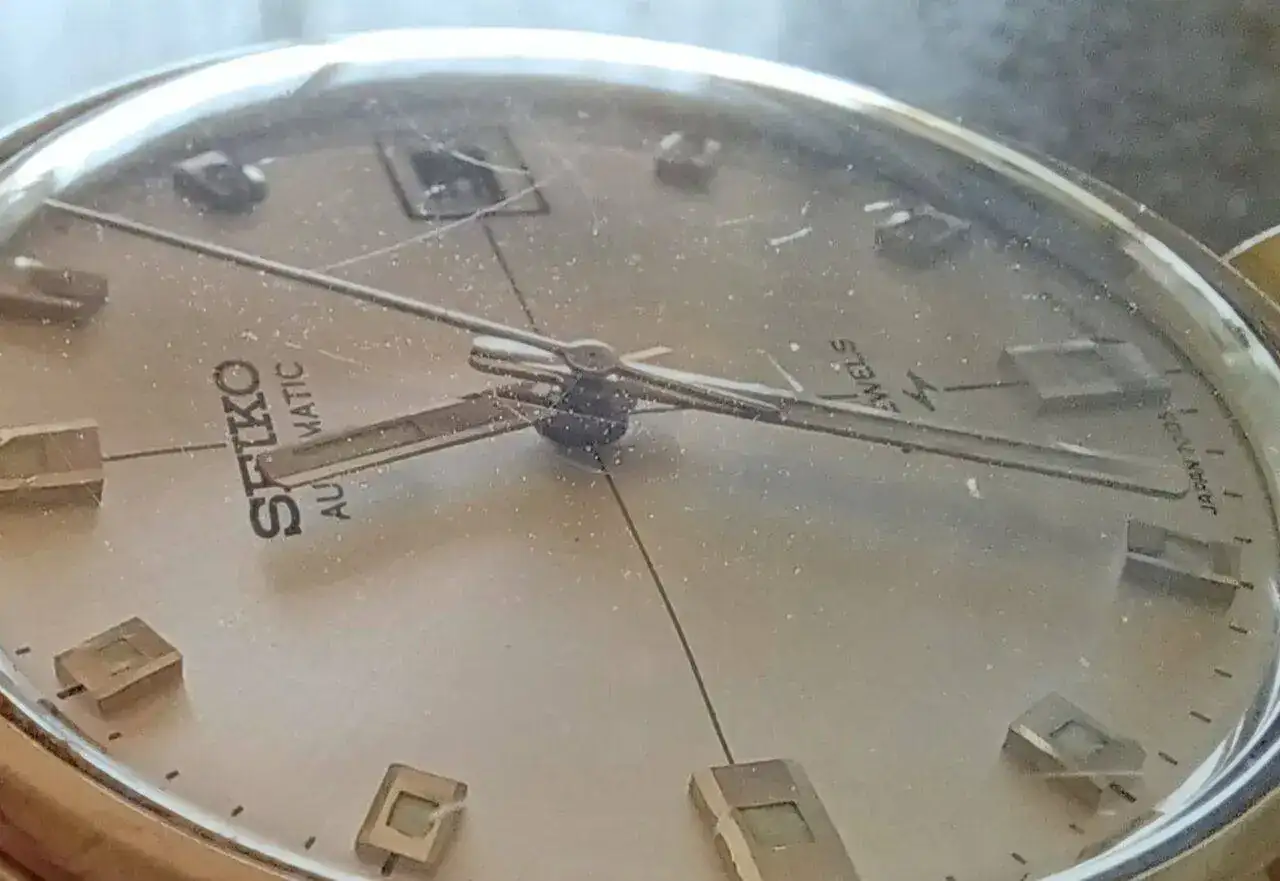

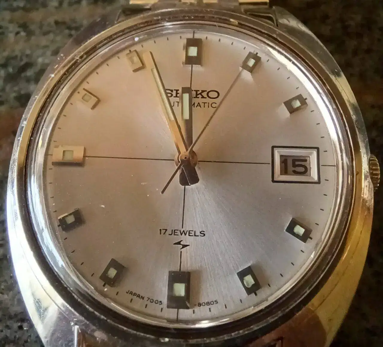

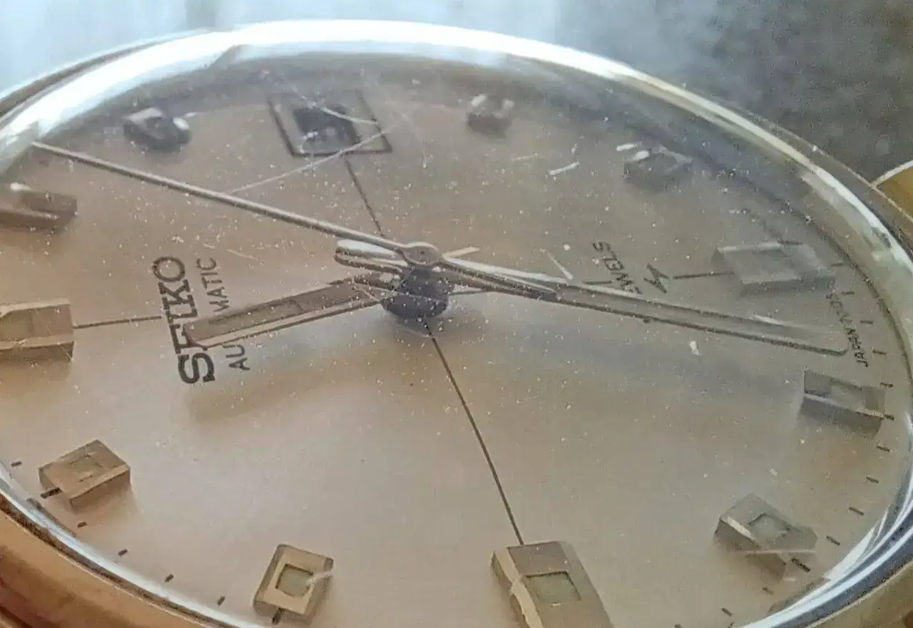

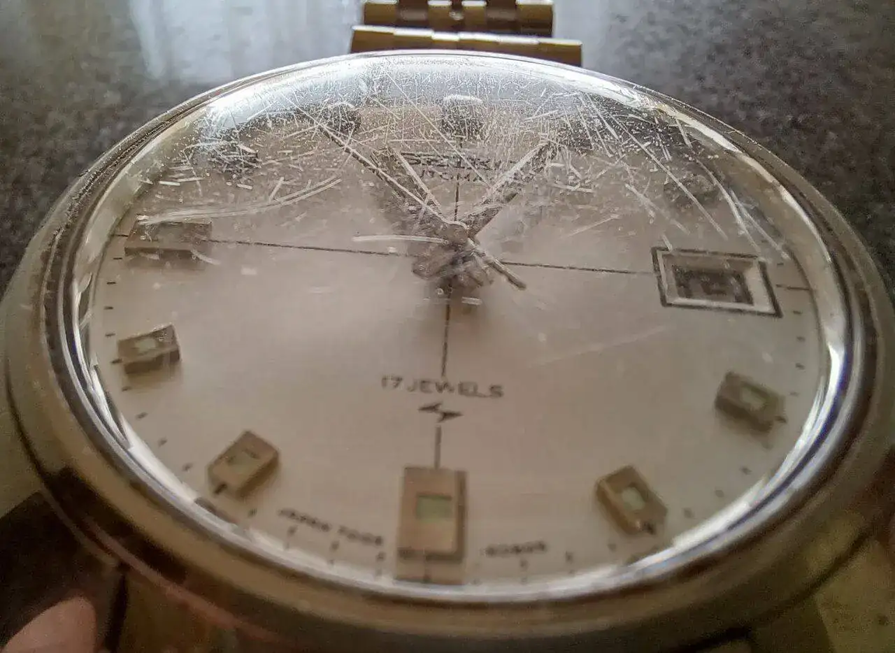

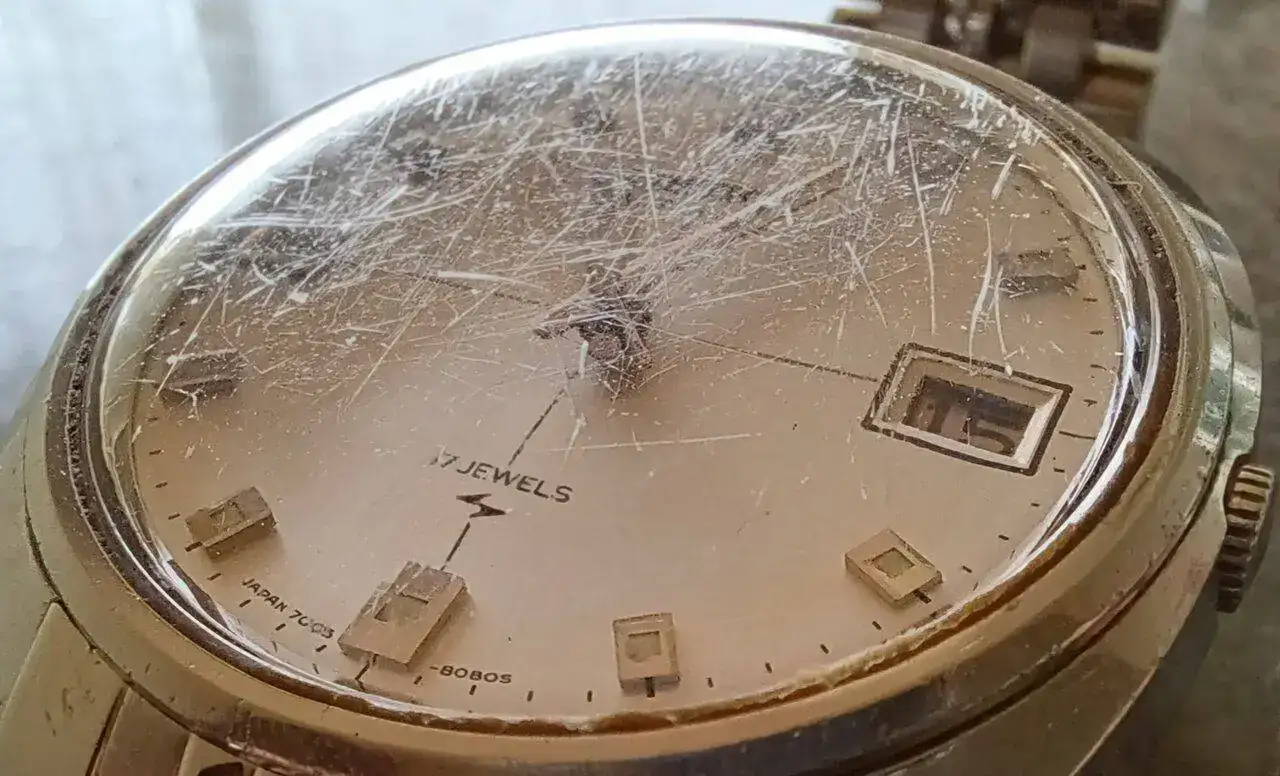

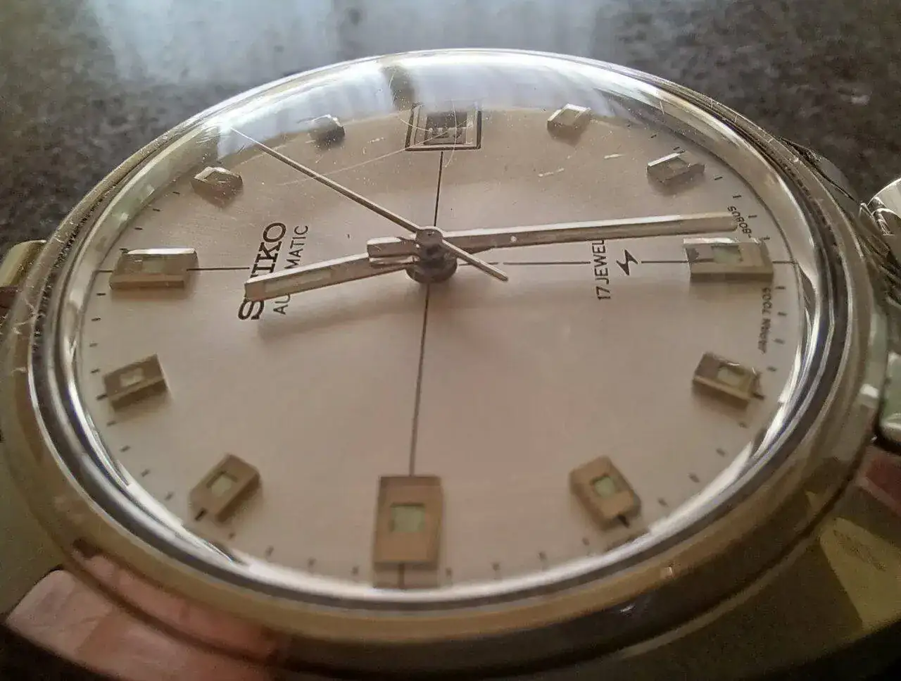

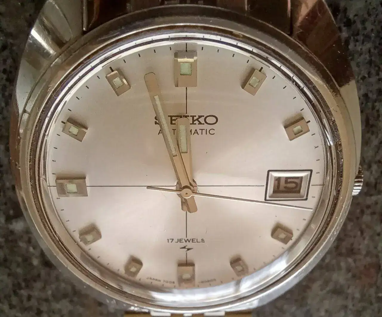

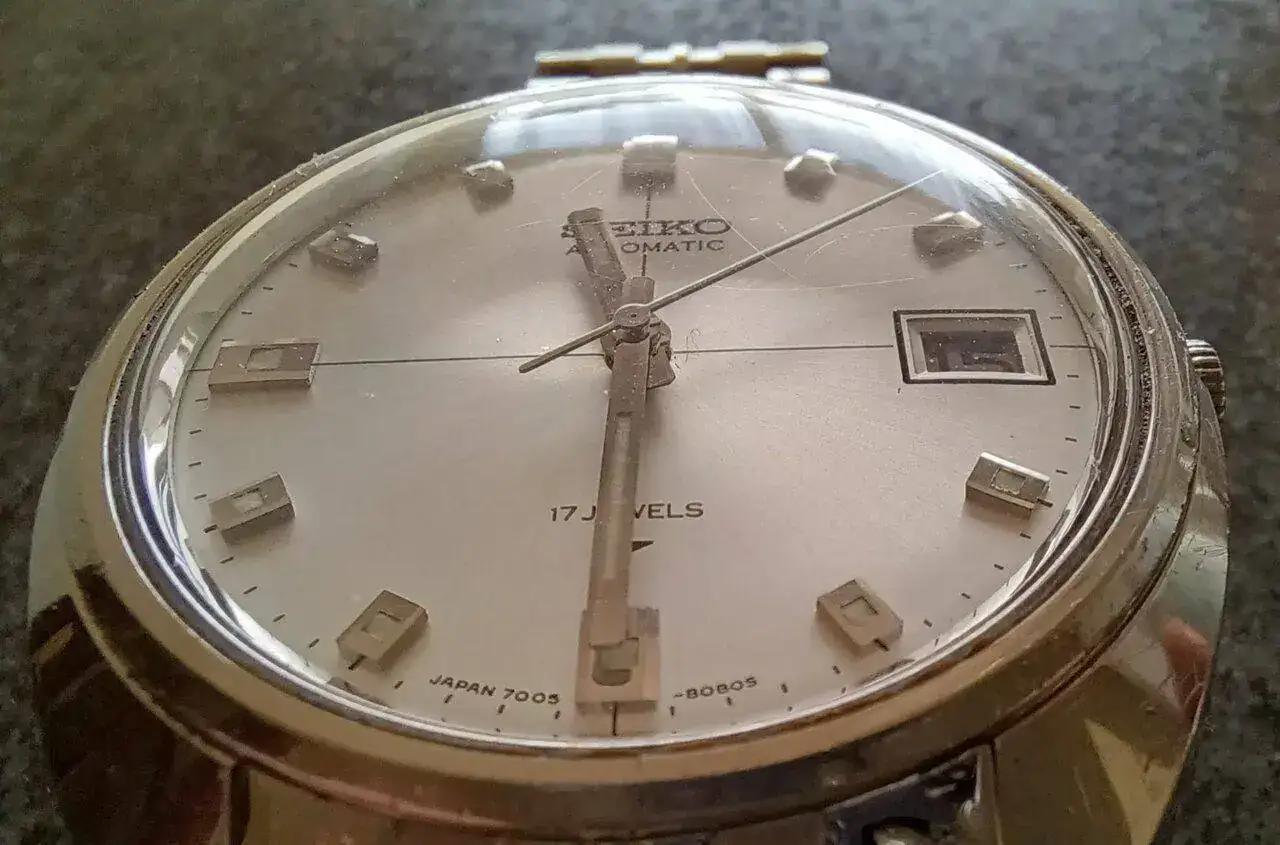

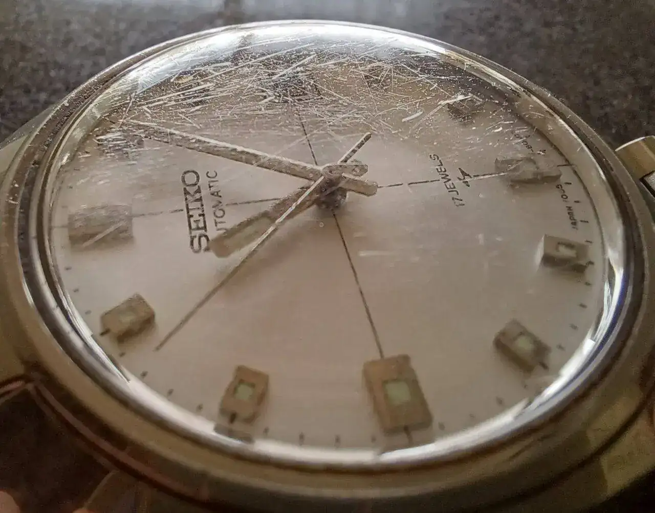

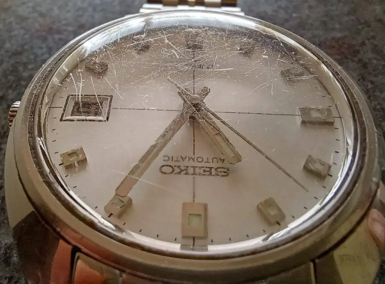

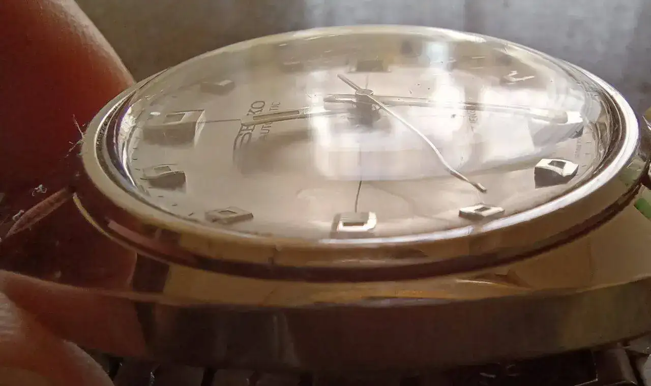

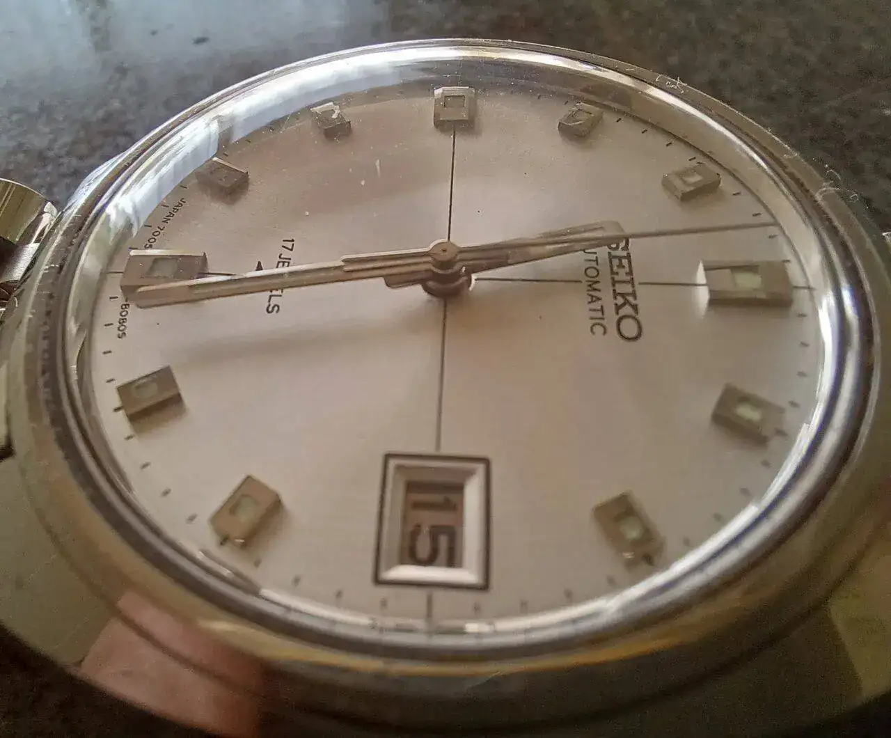

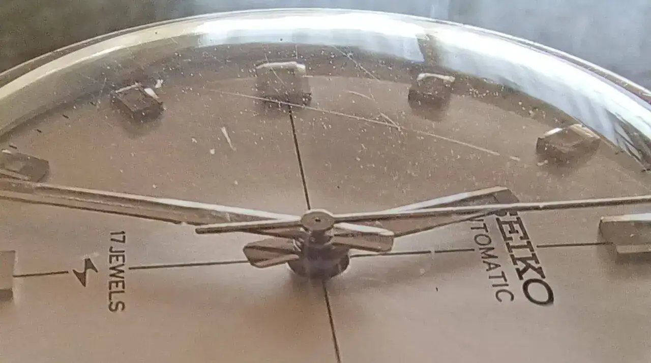

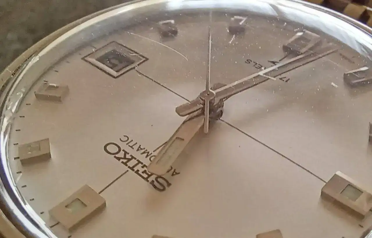

Pongo varias fotos del antes y el después, quizá muchas, espero no aburriros pero es para que veáis cómo estaba y la 'magia' que ha hecho.
Antes:
Después:
Todas las fotos están hechas con el macro de la cámara.
En el 'después' me ha costado trabajo sacar las pocas rayas que han quedado, a simple vista no se ven.
Con la lata de 50gr. (amazon, 11€) hay para pulir docenas de cristales. Puse una cucharadita de café no muy llena de óxido con unas gotas de agua, hasta que tuvo una densidad como la pasta de dientes y me sobró producto.
Gracias otra vez por la recomendación y los consejos.
Antes:
Ver el archivos adjunto 2504360
Ver el archivos adjunto 2504359
Ver el archivos adjunto 2504362Ver el archivos adjunto 2504364
Después:
Ver el archivos adjunto 2504366
Ver el archivos adjunto 2504367
Ver el archivos adjunto 2504368
Ver el archivos adjunto 2504369
Ver el archivos adjunto 2504370
Ver el archivos adjunto 2504379Ver el archivos adjunto 2504380
Ver el archivos adjunto 2504381Ver el archivos adjunto 2504382
