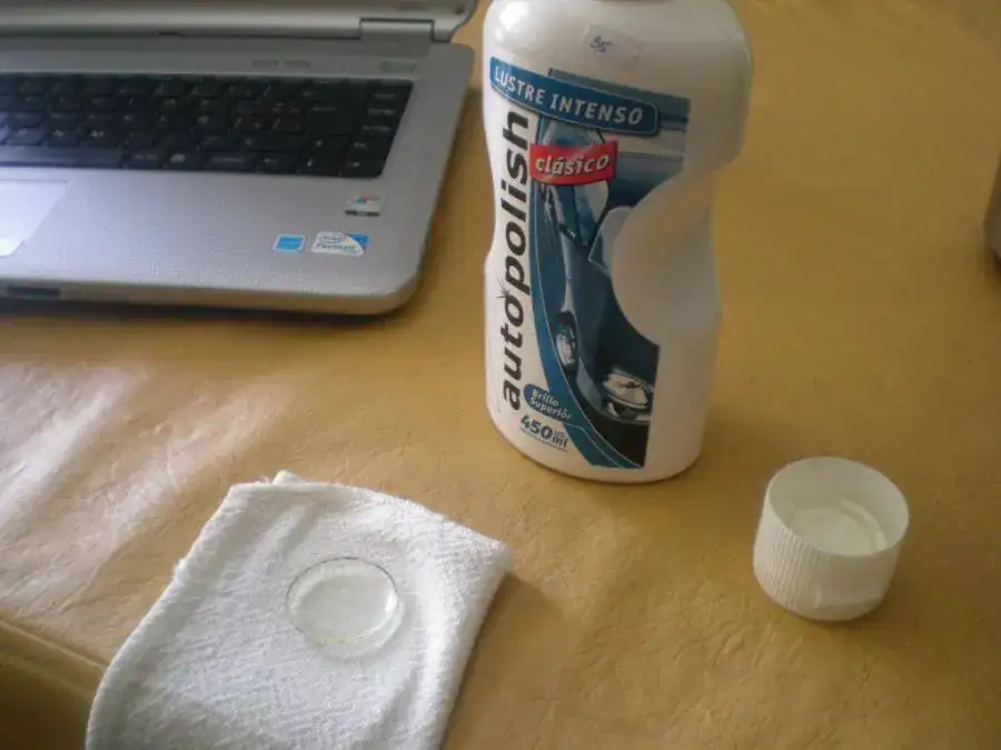

Quiero agregar algo, hace poco consegui un viejo Seiko de 1969, 17 rubies, modelo 6602-8040 con esfera blanca, en un estado 5 puntos, lo desarme todo, revise la maquina, limpie esfera, y el cristal seguro fue reemplazado ya que tiene un plexi puesto.
Ademas de este foro participo en varios relacionados con los coches, y habia leido varios post sobre como restaurar los plasticos transparentes, en uno de ellos se recomendo el Silvo, es un limpiador liquido, que se puede usar para reparar las opticas sucias y opacas.
Jamas lo habia probado, hace poco se lo recomende a un amigo para que lo use en las opticas de su nuevo coche, ya que estaban opacas por el sol...con resultados magnificos.
Le pedi que me diera un poco de Silvo y lo use en el plexi del viejo Seiko.
Resultado?? un poco de algodon + un cafecito y en media hora estaba mejor que nuevo.
Se los recomiendo y si piden subo fotos de como quedo.
pd: se puede comprar en cualquier super.
