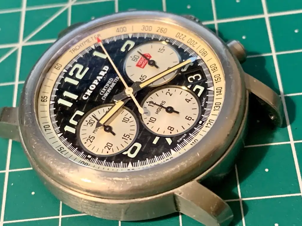

Hola, se que hay varios hilos sobre el tema. La cosa es que ayer fui a un relojero a que me hiciera un ajuste de agujas y de paso pulir la caja del reloj y me comentó que no me recomendaba pulir el titanio.
Me pareció correcto pero ahora os pregunto a vosotros qué opináis...
