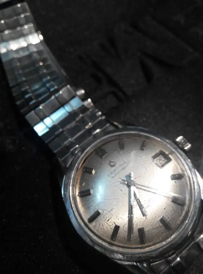

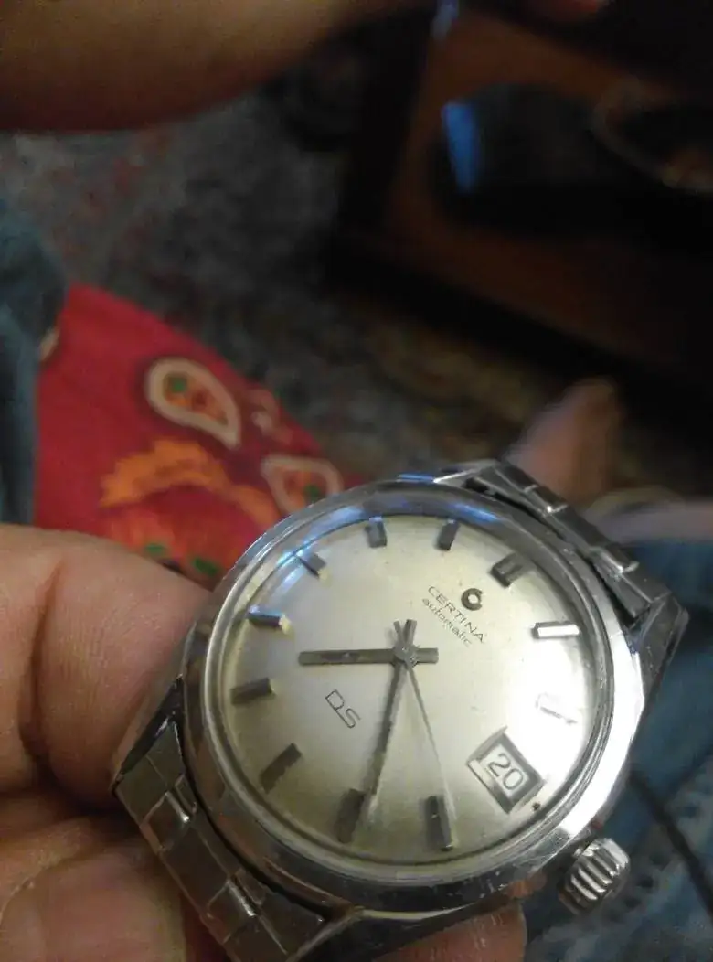

Tengo un Certina DS al que me decidí a pulir el cristal. Os pongo el antes y el después

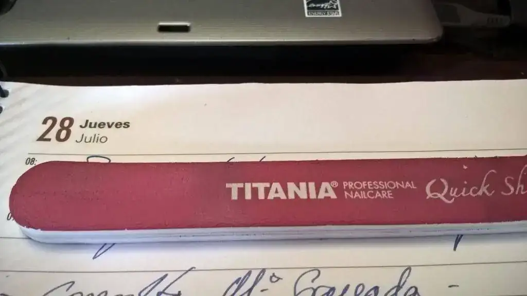

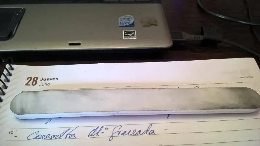

Los DS suelen llevar plexi abombado, con un arillo de presión. Yo si los arañazos no son profundos, no lo hago con lija. Uso la lima de uñas que venden en Mercadona, que por el lado de color rosa es abrasivo, muy ligero, y por el lado blanco pule y abrillanta que es una maravilla.:
