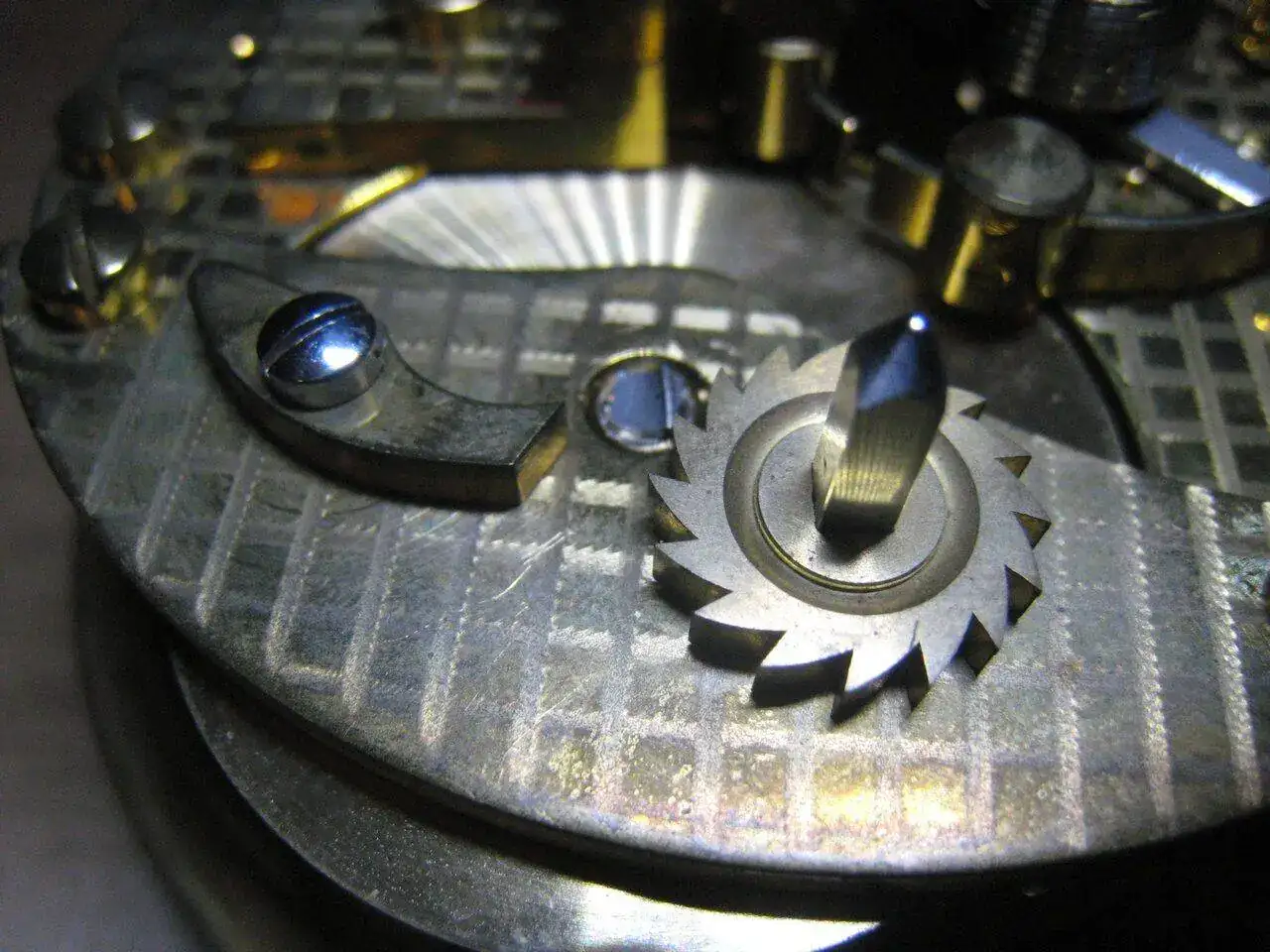

Aquí, un aficionado a los aparatos mecánicos en general, y dentro de ellos tengo un crono marino Glashütte que está averiado. Lo gordo es que me ha parecido factible la reparación, puesto que no afecta el volante ni su muelle ni su punto de ajuste, sino al eje de la cuerda, para mí probablemente porque el reloj no funcionaba estando la cuerda a tope, y en vez de mover el volante para que arrancase le dieron más cuerda y lo forzaron.
Lo he desmontado hasta sacar la pieza rota... pero no he podido pasar de ahí, porque no sé a dónde acudir por ella. El volante, muelle y demás están bien, y si le das al volante a mano (suavemente) gira muy muy ligero. Tiene entero (pero suelto) el hilo metálico ese que se enrolla en el tambor y tira del caracol, pero claro, no tiene nada que le tire. Muelle bien, todo muy buena pinta.
Por eso, mi problema es conseguir el eje de la cuerda, que está partido. ¿Sabéis si se puede conseguir, y dónde?

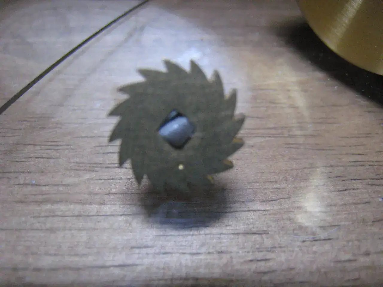

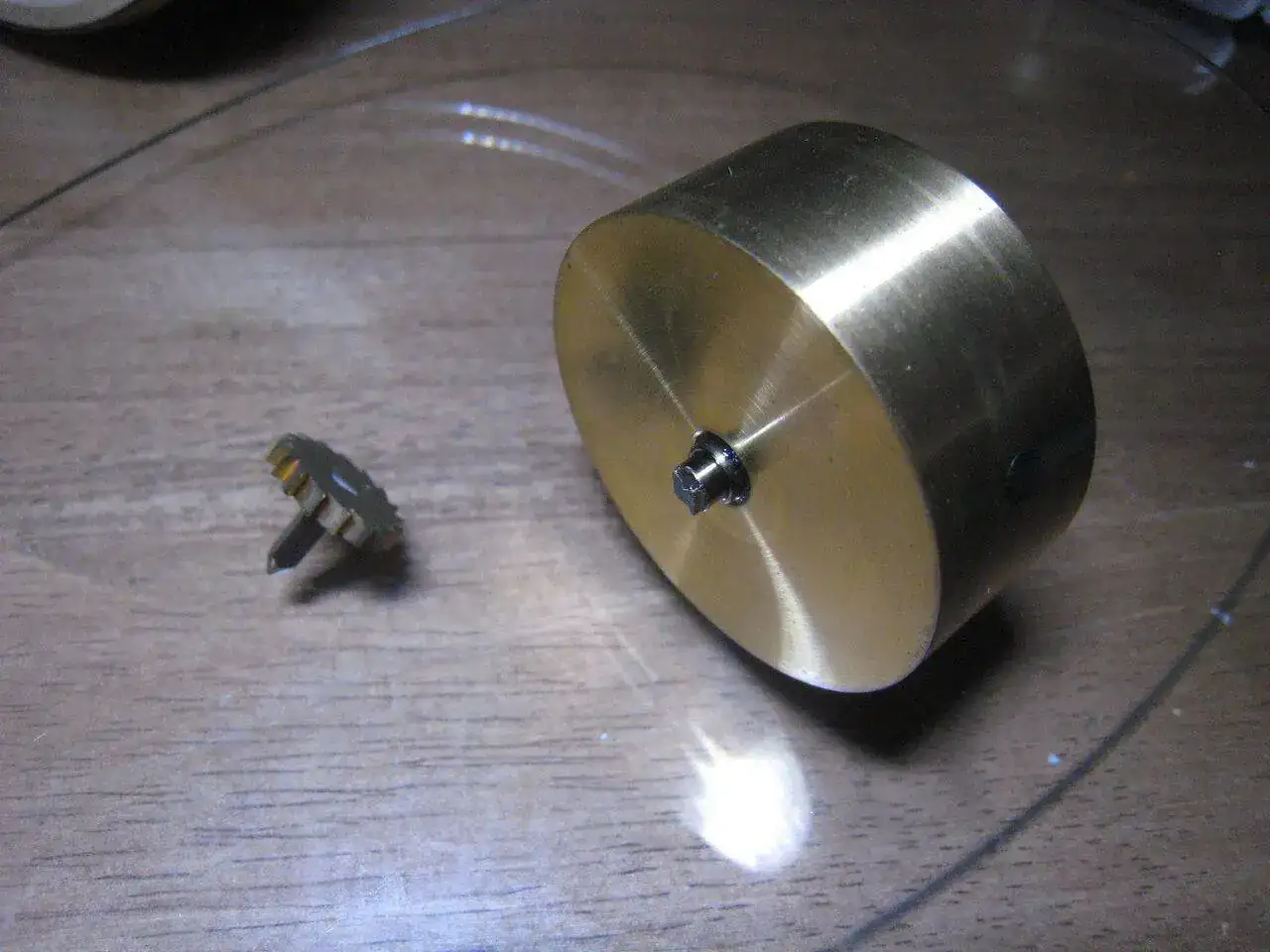

Coñe, y también me hace falta la aguja de los minutos... Si puedo, publico fotos.
He quitado también la tapa que encierra el muelle y extraído el resto del eje.

Pues ya hay q ser animal para romper un árbol de barrilete de ese tamaño, madre mia
Hoy en día con la soldadura láser o PUK tiene fácil solución, si no habría que tornear un árbol nuevo
Gracias por las respuestas.
Mi idea era conseguir un recambio (me ha parecido ver que alguien tiene piezas sueltas) y si no, ir por el lado de soldadura; ésto se me hace más complicado, pero bueno... Y sí, alguien debió ser bastante bruto para romperlo; es un cuadradillo como de 3 mm.
