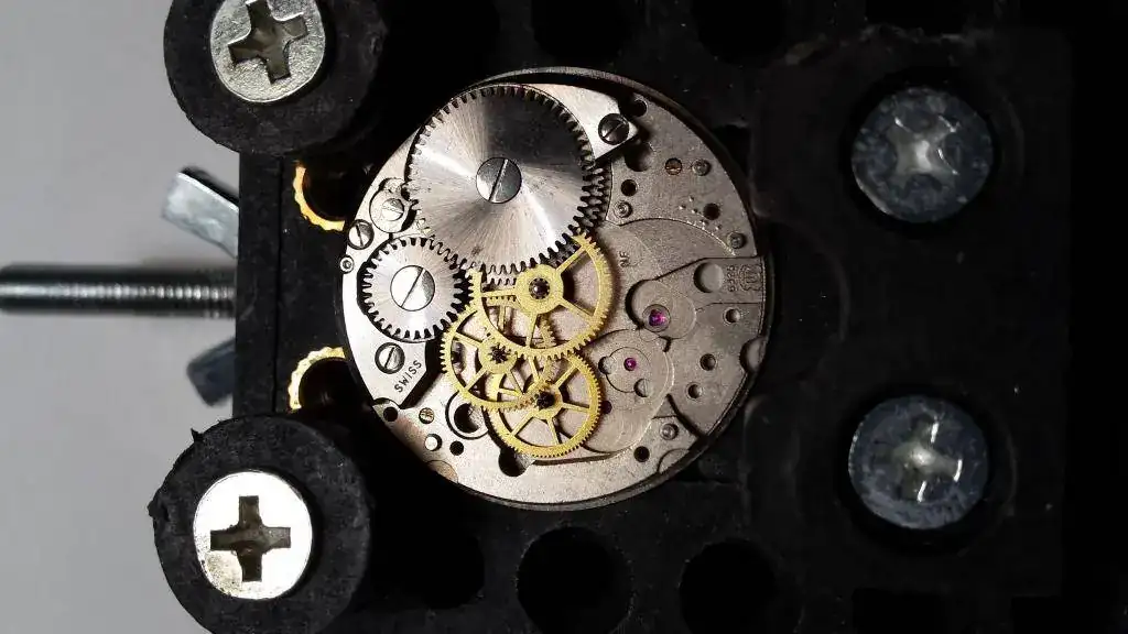

Ayer me puse a la tarea de sustituirle todo el escape, pero tuve que dejarlo como estaba; sólo con el volante nuevo, os cuento:
Cuando puse el video, Godsmonkey( Gracias de nuevo por tu donante, tus consejos y tus sabias explicaciones :worshippy:)
Se quedó extrañado de que sólo le hubiese sustituido el volante y le pregunté porqué; me explicó, que por aquello de la diferencia de alternancias entre el 6310 y el 6325, el reloj adelantaría bastante, lo comprobé y sí, adelanta que se las pela....( A lo mejor es que quiere recuperar el "tiempo" perdido...:-P )

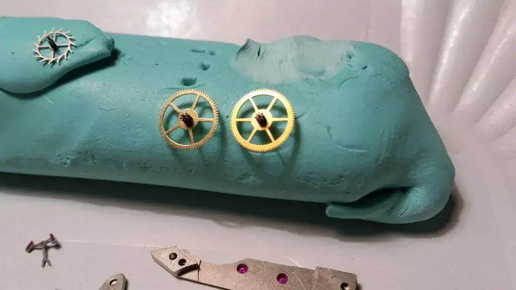

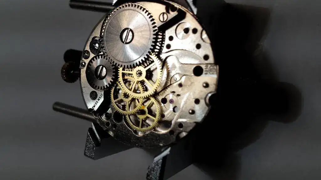

Entonces, le hice caso y me dispuse a cambiar el áncora y su rueda.
Al destaparlos a los dos, ya a simple vista se podía ver que las ruedas segunderas eran diferentes, y una vez desmontadas, las ruedas de escape también se diferenciaban en el engranaje con la segundera y la del donante parece más pequeña. En las áncoras la única diferencia que pude ver es el color de los rubís: en una son rojos y en la otra blancos.
De todas formas los intercambié, pero la segundera donante no engranaba en el tren....Como era de esperar, así que lo volví a dejar como estaba y adelantando; y así se quedará hasta que aprenda a cambiar un puñetero eje de volante....::Dbt::

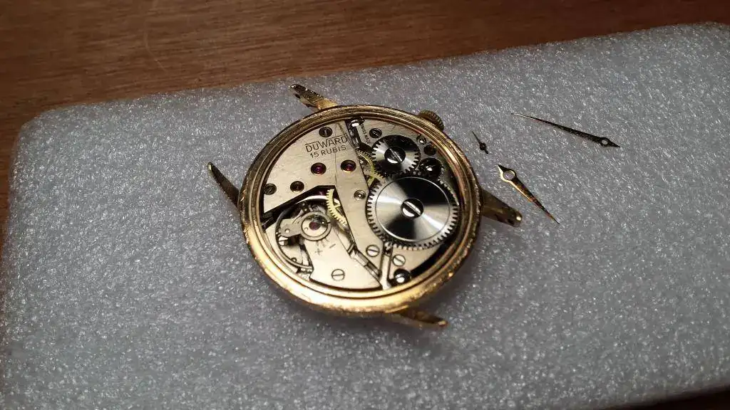

Me pasó que, al desmontar el volante para toda la operación, le metí, la punta de esta "maravillosa" pinza que tengo por el espiral y la "disloqué" un poco...:-((:-((..... Me entró de tó... Unos sudores fríos....::bxd::... Una descomposición...:umbrella:
Pero bueno, por lo que había visto hacer en los videos de YouTube; con unos meneos aquí y otros allí, lo solucioné o al menos sigue funcionando....:whist::

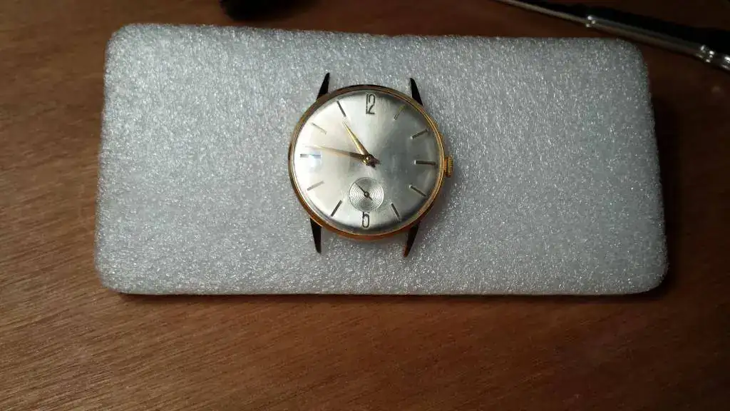

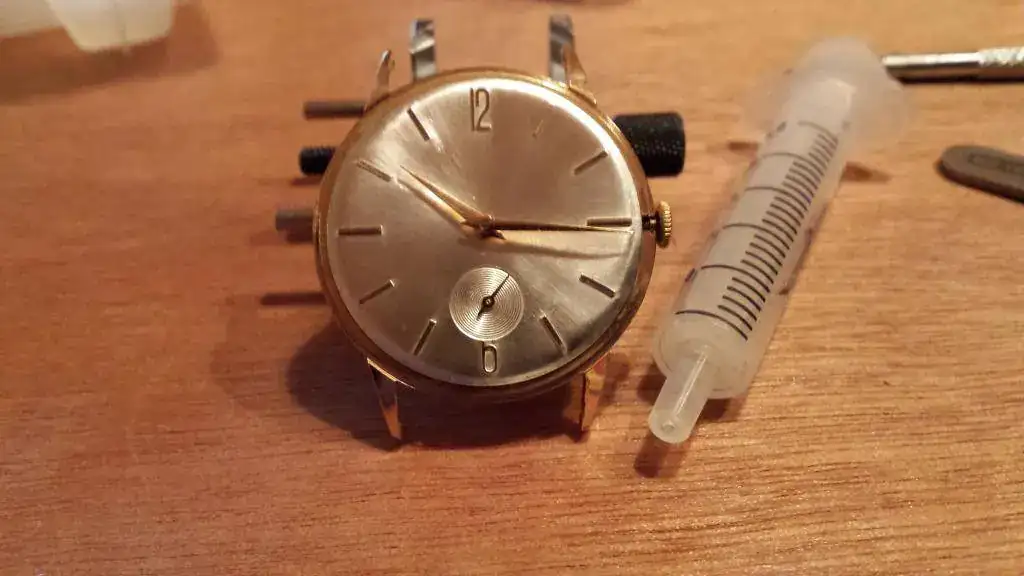

Y ya sólo quedaba vestirlo: su esfera, que terminé de medio arreglar con goma de borrar; las agujas, que coloqué con una jeringa; El plexi, que con los rayones que tenía era imposible que quedara mejor. A las agujas les di un poco con el lápiz de fibra.

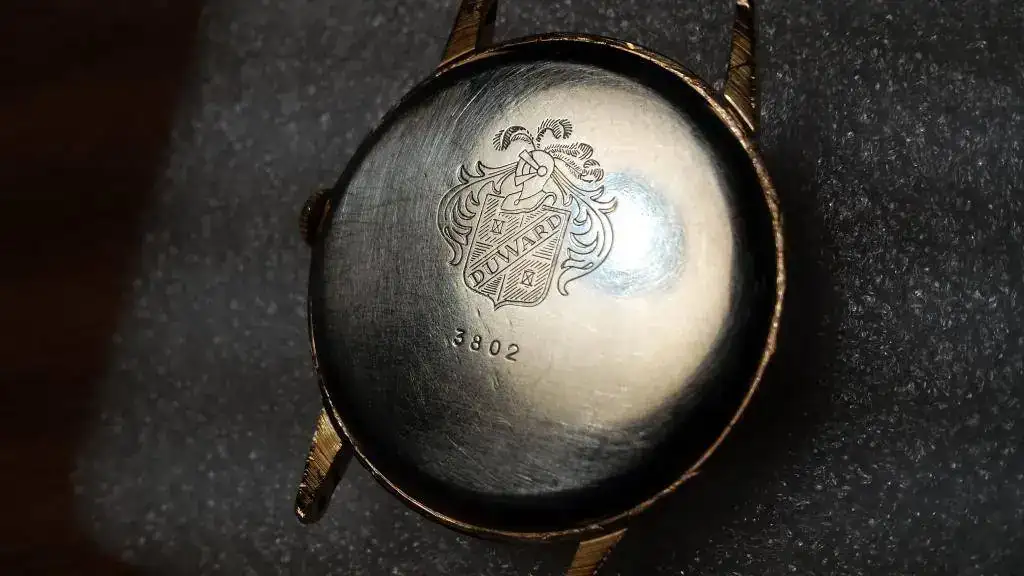

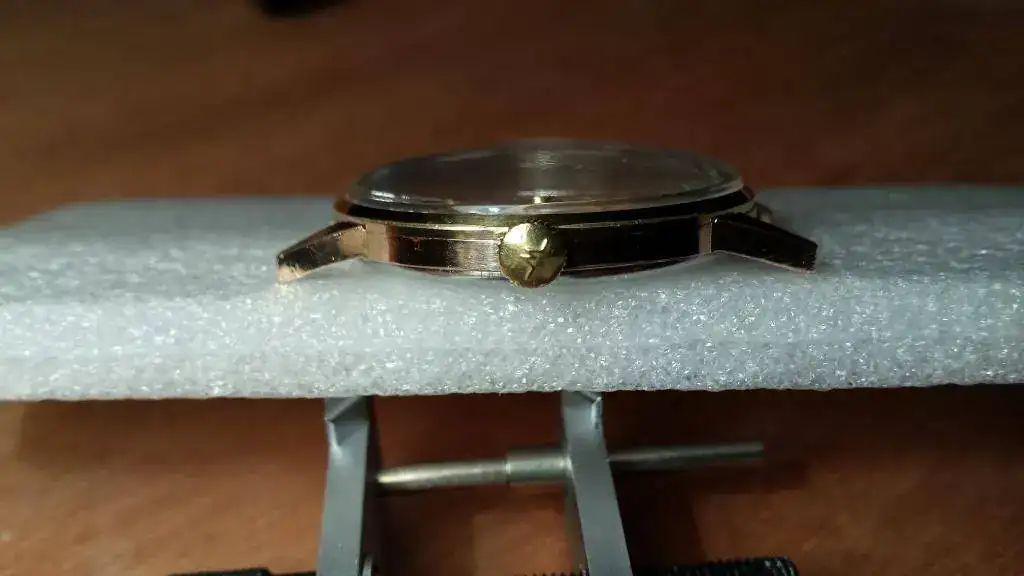

Y la tapa trasera a la que tuve que lijarle la zona por donde se mete la navaja para agrandarla, porque era mínima y costaba martillazos para quitarla...:whist::

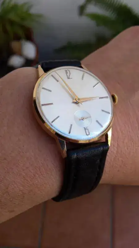

Le coloqué la correa... y a la muñeca !!!!! :yhoo:::yhoo:::yhoo:::yhoo:::yhoo:::yhoo::

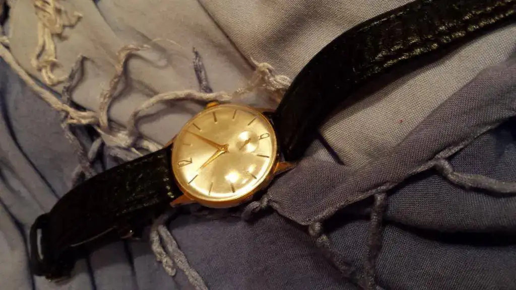

Unas fotillos de la "faena" y del resultado:
20160312_234411.webp 20160313_000532.webp 20160313_000629.webp 20160313_001131.webp 20160313_034419.webp 20160313_040906.webpEl instrumento coloca-agujas...:D 20160313_042442.webp
20160313_042637.webp 20160313_042726.webpLa corona firmada del otro Duward, la caja también es del otro, está en mejor estado.

b) Teniendo una buena lupa lo mejor para poner las agujas es también la pinza, en este caso la más fuerte como te dije ayer. El segundero de los antiguos, a las 6, viene muy bien mientras se aproxima a su eje cogido con la pinza fina presionar sobre la cabeza con un destornillador.

Y el b); las agujas las coloqué con las pinzas pero para empujarlas y encajarlas, con la jeringa. Me dio miedo de cargármelas si las empujaba con las puñeteras pinzas chinorris....
