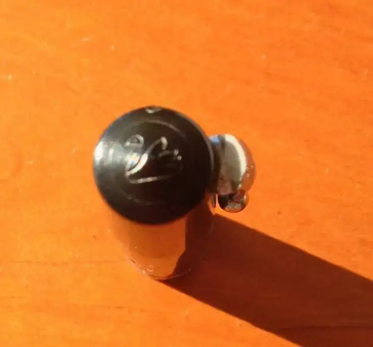

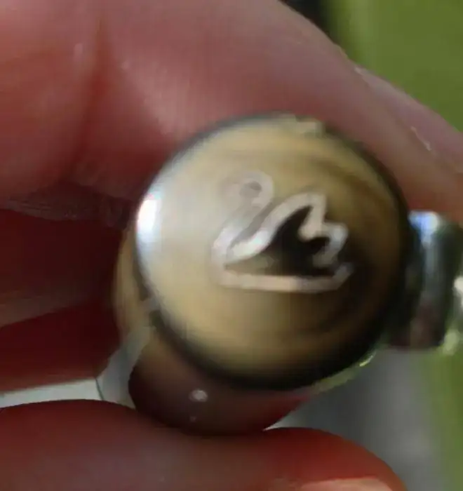

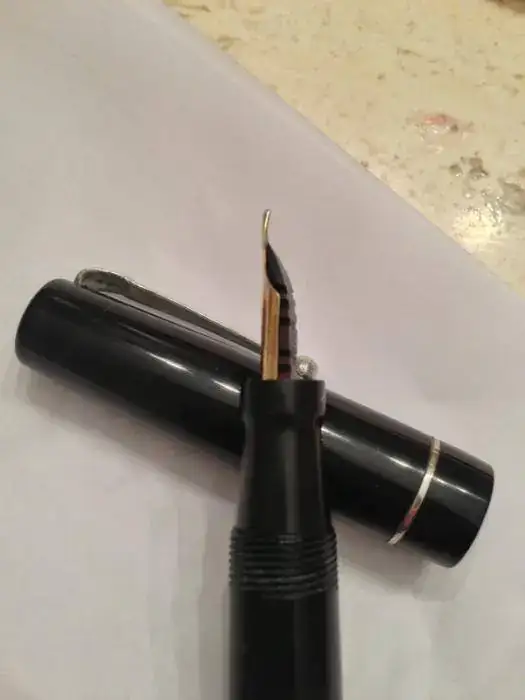

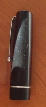

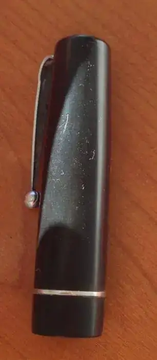

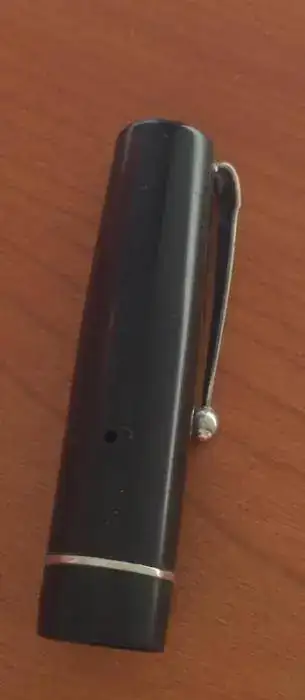

las fotos "del capuchon del delito". No hace falta que os pida que no os fijeis en la calidad, verdad? creo que los diferentes tonos de marron y negro quedan bien recogidos, pero por la zona del clip y del cisne es por donde está más marrón.
¿Y estaba negra uniforme cuando la compraste?
¿Por qué no pones un enlace del anuncio?
No quiero condenar a un vendedor sin razón...
Estaba negro todo el...
Esta foto la hice cuando abrí el paquete en casa, hace 5 días.
Probablemente lo que salió fueron más de 70 años de uso de la estilográfica, es normal, el capuchón tenía restos de tinta de "hace mil años" no pasa nada por enjuagarla 5,10,15 o la noche entera si se cambió el color a un tono parduzco amarillento para recuperar el negro lo que yo hago es lo siguiente: te vas a tu friegaplatos miras debajo y cojes la botella del limpia vitrocerámicas echas en un trapo en cantidad y le das varias veces, verás que el trapo se pone de un color marrón dale un poco más hasta que no salga tan marrón te quedará mate ahora dale con un pulimento que tengas a mano de la plata o cualquier otro y listo más negro que el carbón.

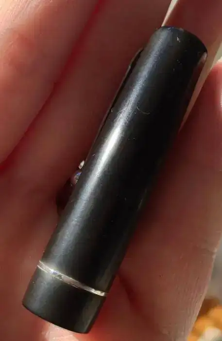

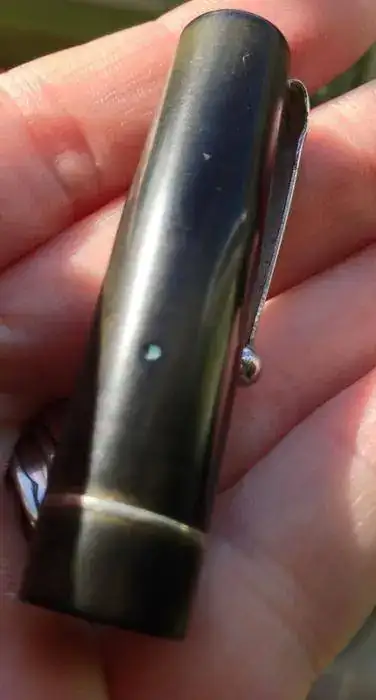

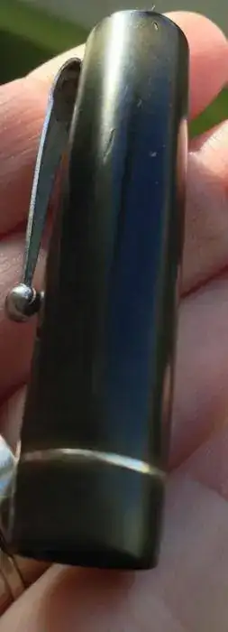

Bueno, he seguido los consejos de limpiador de vitros+abrillantador de plata y estos son los resultados:
Yo creo que la recuperación en general es espectacular, :clap: pero si tengo que decir si se ve negro o marrón, os digo que se ve mucho menos marrón que antes, pero negro, lo que se dice negro... no. :pardon:
¿Que os parece a vosotros? He cogido las fotos con sol (igual que las otras) para que podáis apreciar las diferencias.
Creéis que esto es lo máximo que puedo conseguir? Le doy con limpiahornos?

Después del limpiahornos, con una pasada suave de Simychrome, queda perfecta.
Kendrand ¡qué alegría ver que se ha solucionado! Aunque no quedase negro negrísimo, al menos casi :)
No entiendo mucho de ebonita en estilográficas pero te puedo asegurar que, en pipas, la ebonita y el agua con detergente se llevan fatal.
En este momento no puedo hacer una foto de una pipa que desgracié así, pero la boquilla quedó exactamente como te ha quedado a ti. Incluso con el sudor se degrada un poco.
Mejora bastante si la pules con cuidado y le echas un poco de cera de abeja. (por lo menos las pipas)

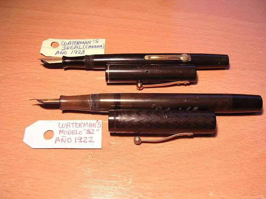

El pulimento liquido hace milagros en la ebonita, tal como te han aconsejado. Te ha quedado muy bien la restauración.
Yo lo he hecho con varias mías , para rematar la faena aplico cera de calidad a base de cera de carnauba y el acabado brillante es magnifico.
De todas las formas la decoloración en la ebonita es un proceso lógico, bajo mi punto de vista realza la pieza y la hace mas creíble, no existe la "eterna juventud".
Una estilográfica con más de 80 años, no puede parecer recien salida de fabrica, perdería todo su encanto.

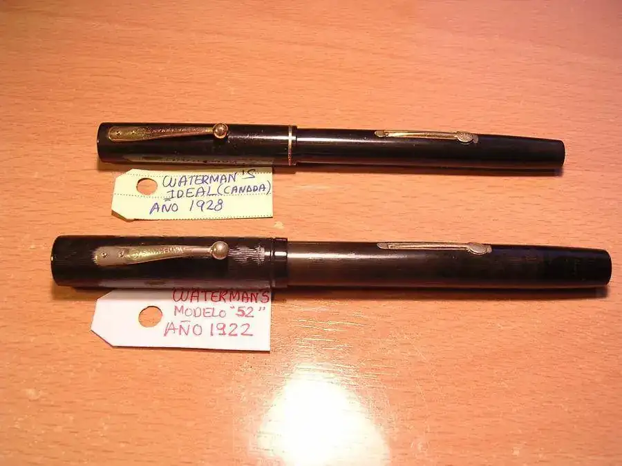

Aquí te muestra alguna pieza mía después de aplicar pulimento y cera natural al final.
    38,6 KB · Visitas: 112
    39,7 KB · Visitas: 112
