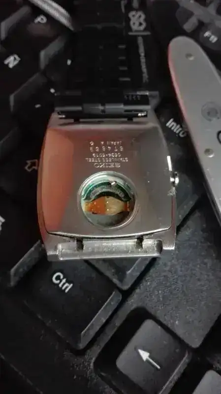

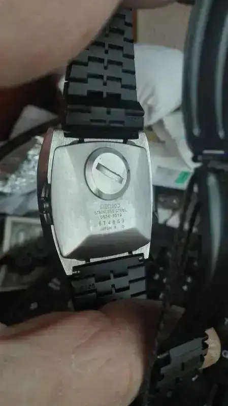

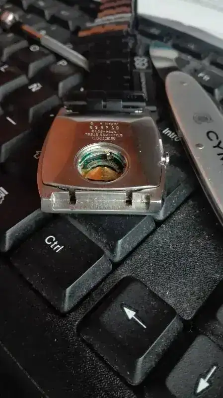

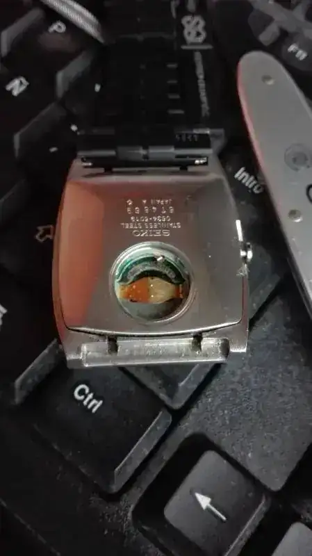

Puede alguien indicar
  • Iniciador del hilo Iniciador del hilo CALATRAVA
CALATRAVA
CALATRAVA

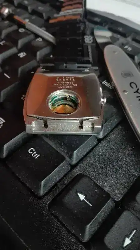

cómo sacar la tapa sin romper?
Gracias

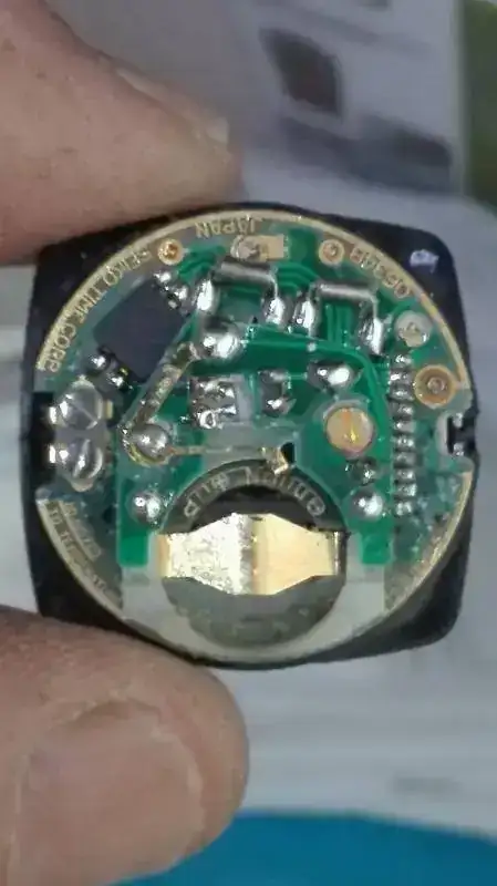

Gracias, ya pude sacarla. Ahora la limpiaré a ver si hay suerte. Saludos
Me alegro que se solucionará, para otra vez el wd 40 es mágico y no afecta s la electrónica según creo.
Utiliza alcohol isopropilico para limpiar los contactos
Gracias, ya lo hice, pero no hubo suerte.
has colocado bien la polaridad de la batería???
Miquel, hasta ahí llego.:clap:
Lo venderé así tal cual
Pues es una pena compañero, viendo la trasera se ve muy nuevo.

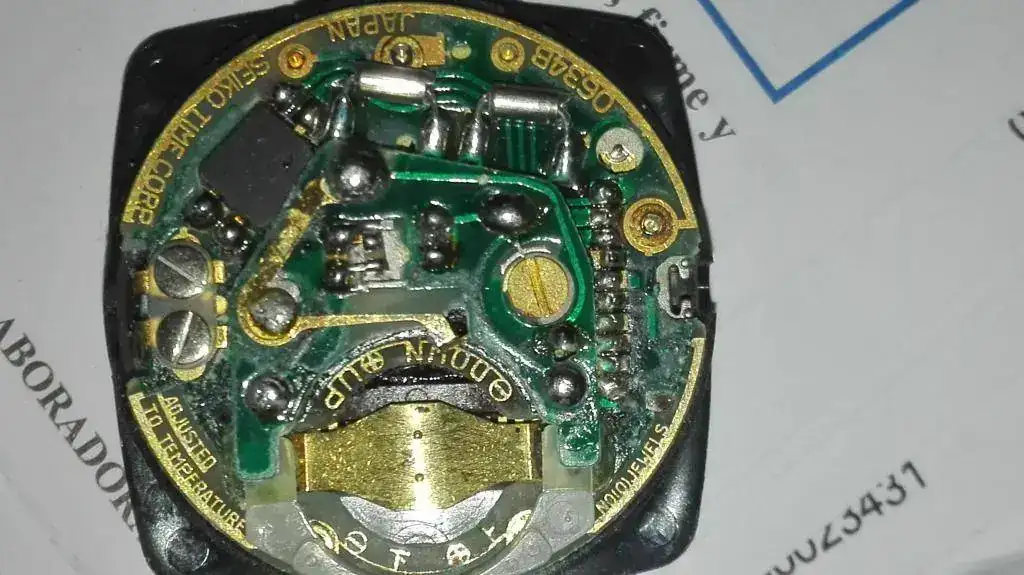

Que le ocurre concretamente, no prende la pantalla LCD?

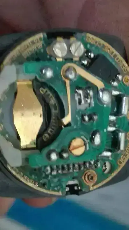

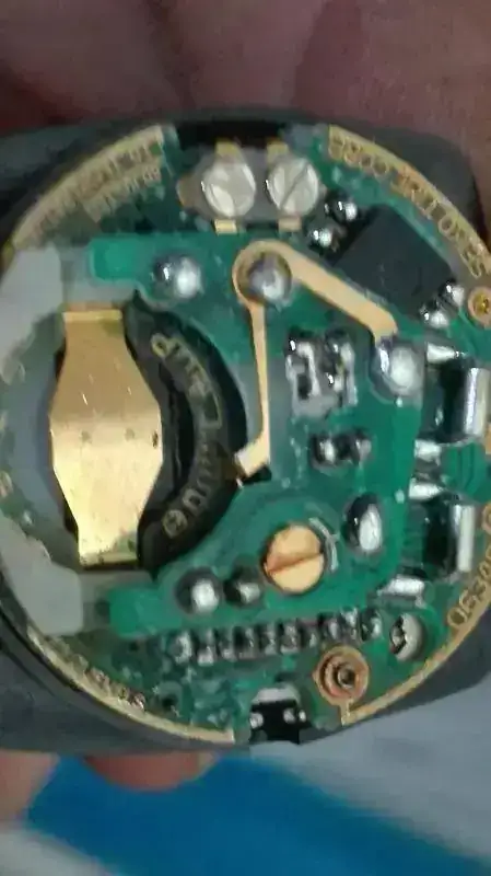

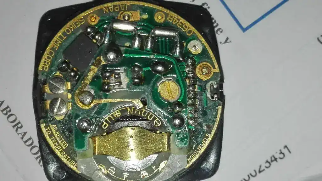

El reloj está sin usar, tiene hasta la etiqueta, pero debieron dejarle una pila y ahora, al cabo de los años le pongo una y no enciende. He limpiado las conexiones del circuito con isopropílico, pero "que si quieres arroz, catalina".
Gracias por tu interés
Pues es un reloj muy majo, creo que es el que comparte módulo con el primer crono LCD de la historia.
El mismo que viste y calza.
Una pena que no tenga solución

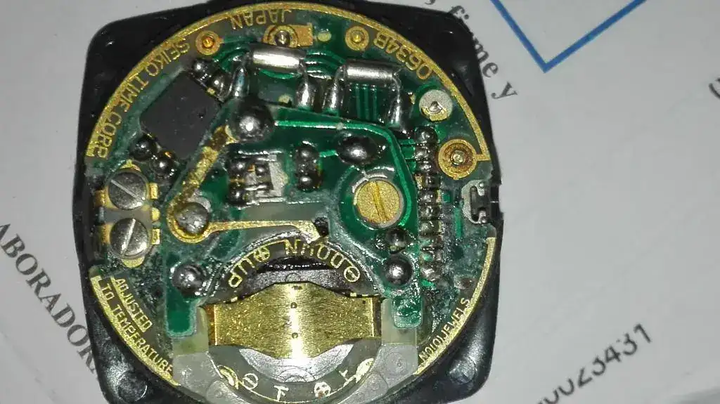

Teniendo la caja en perfecto estado sería cuestión de buscar un módulo que funcione.
Otra posibilidad podía ser que hubiera suciedad en los conectores cebra que conectan el módulo con la pantalla LCD.

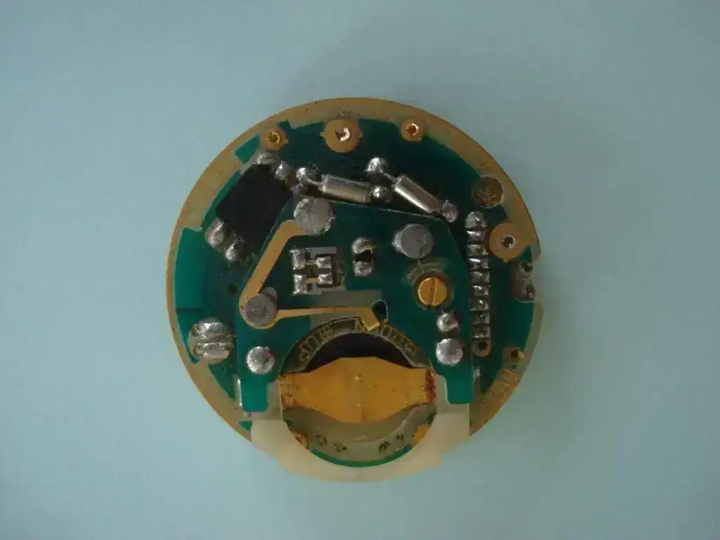

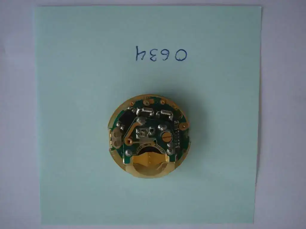

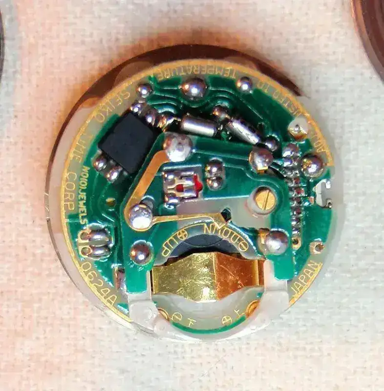

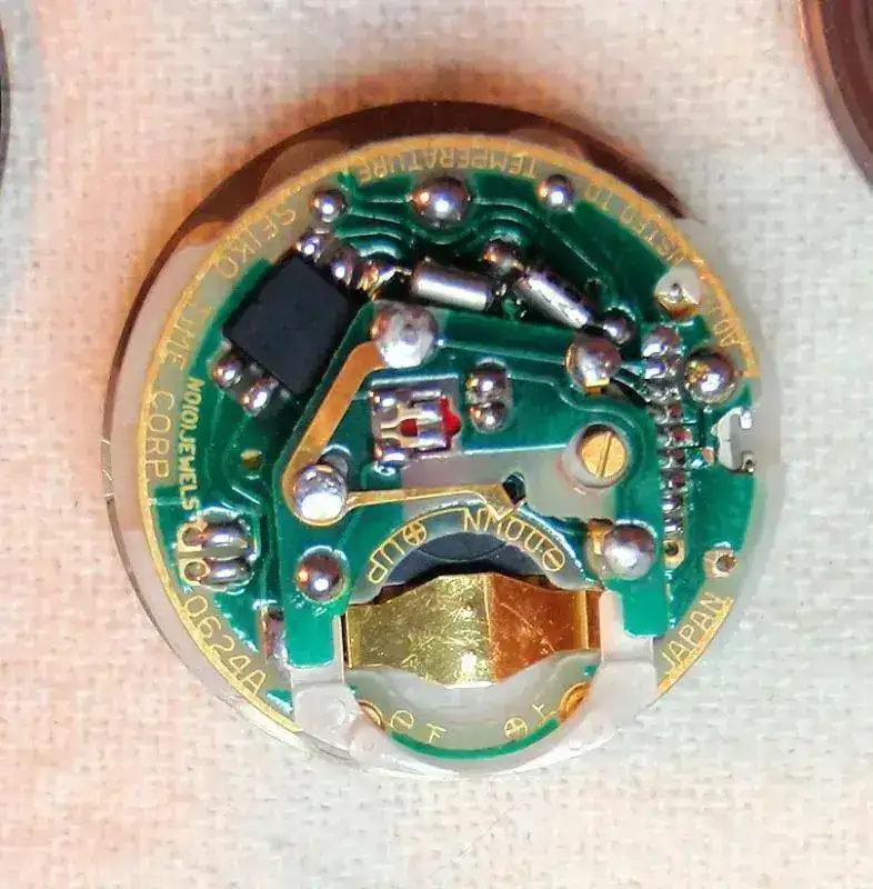

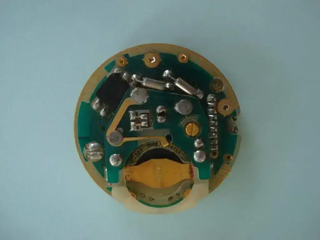

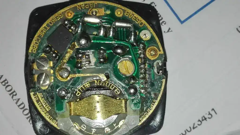

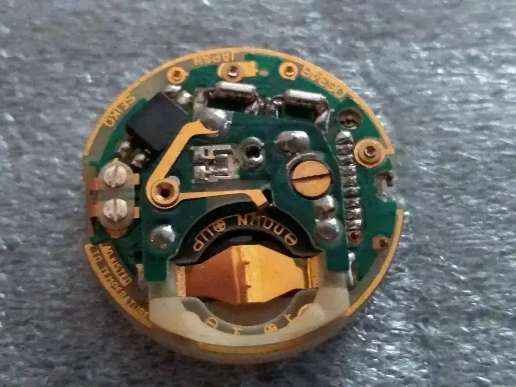

Buscando buscando, he encontrado otra plaquita igual a la mía. Aunque antes de comprarla, no es barata, voy a chequear la conexiones cebras.
porqué las hay muy parecidas, pero no iguales

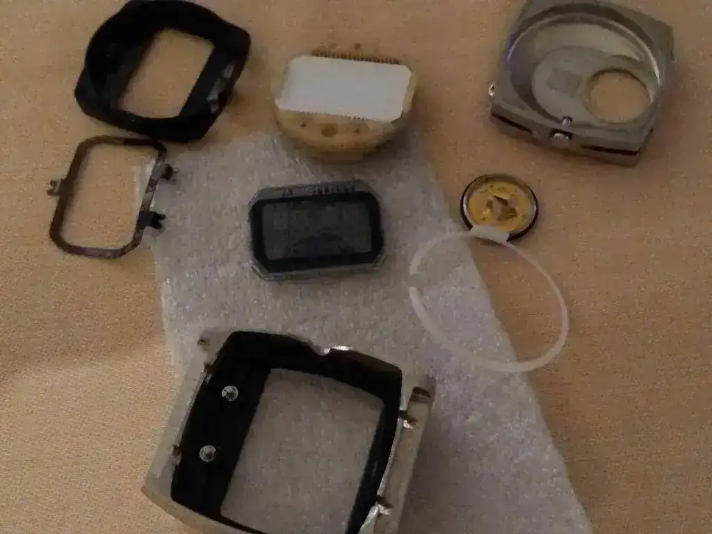

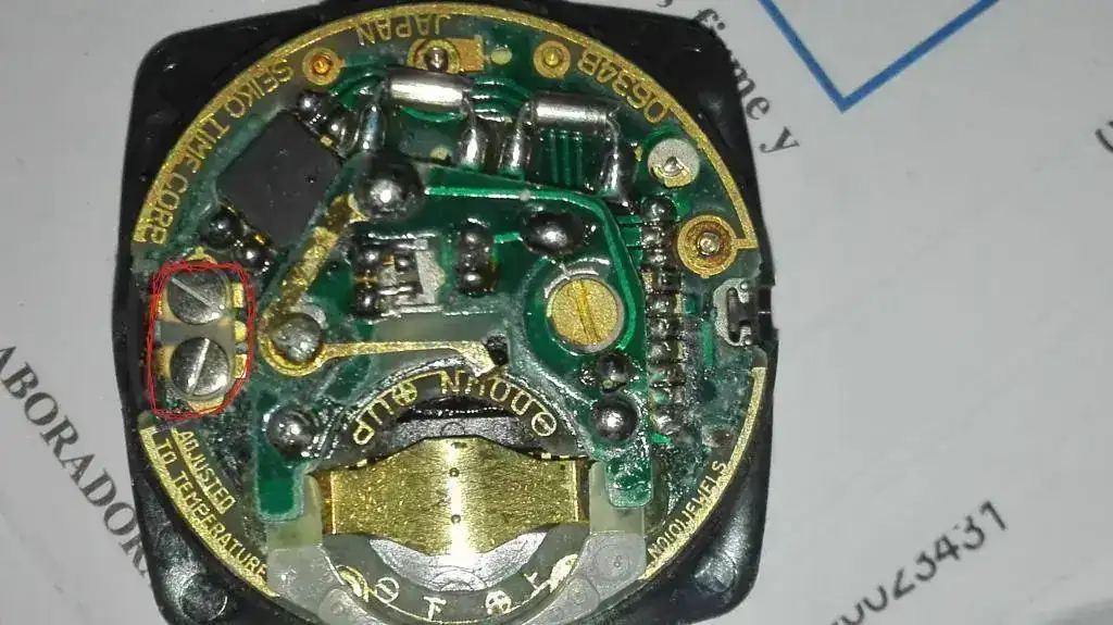

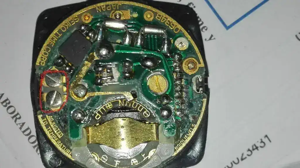

Hola, una consulta. Para llegar a las conexiones cebra, hay que soltar estos dos tornillitos?
Gracias
Gracias
Ver el archivos adjunto 585008
Perdón, como no me citaste no me enteré, por lo general hay desarmar la pantalla LCD para poder llegar a la parte trasera que es donde hace contacto las conexiones cebra entre el módulo y el LCD

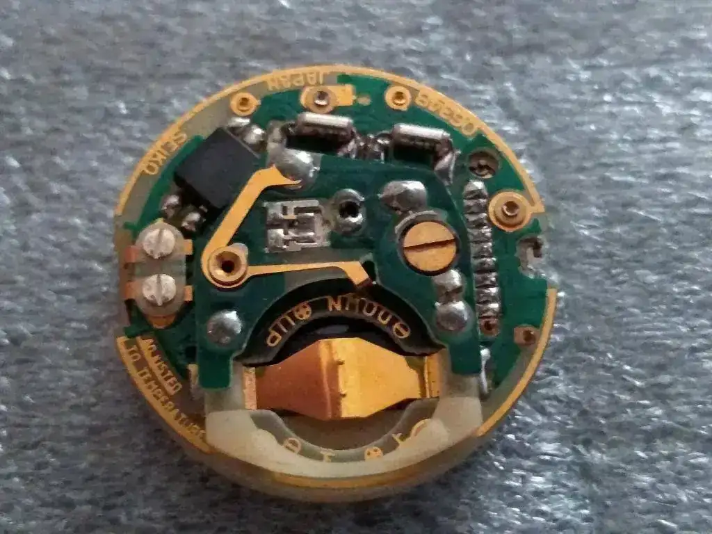

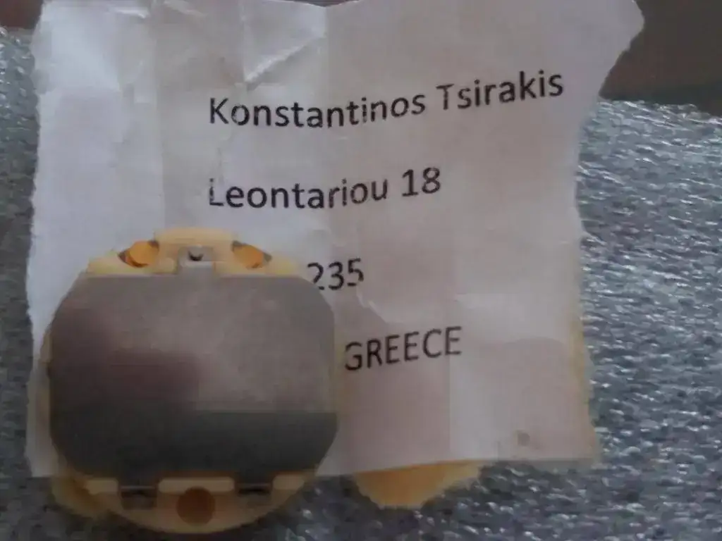

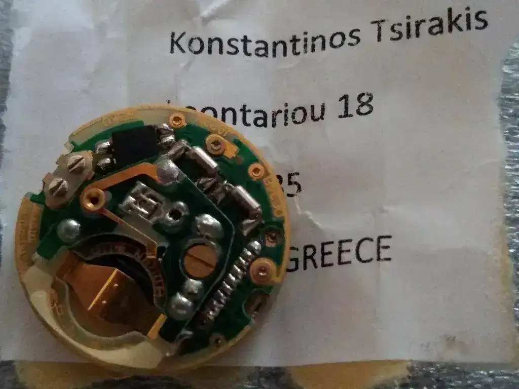

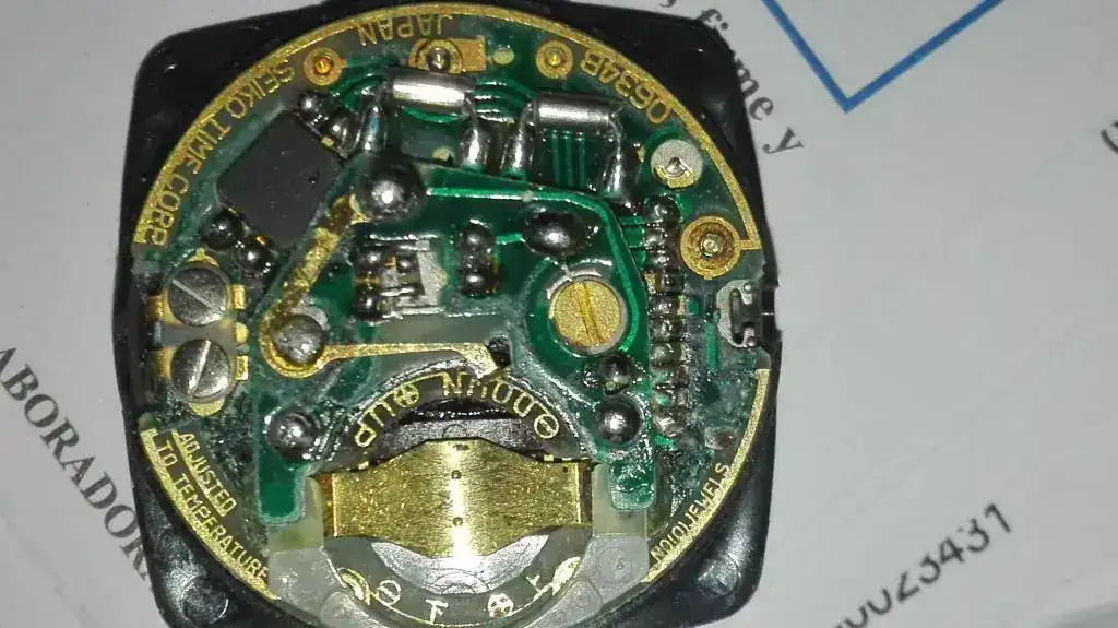

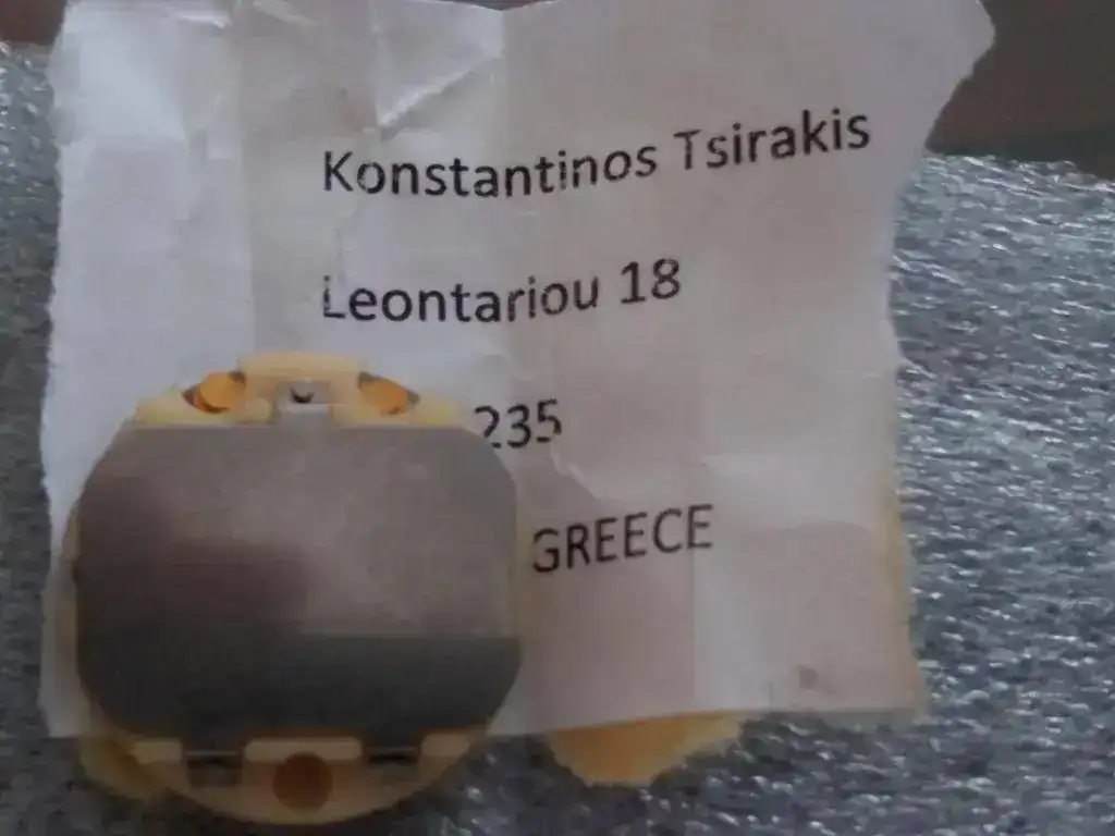

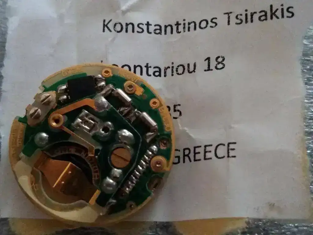

Hola, por fín he recibido el módulo, me llega desde Atenas, y un poco "carito", ahora espero saber montarlo y ver que por fin enciende.

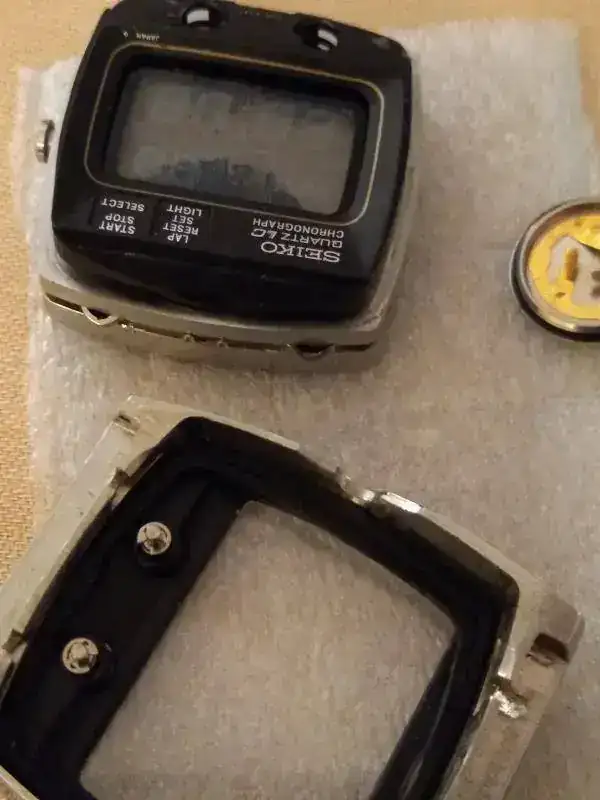

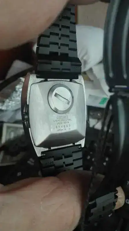

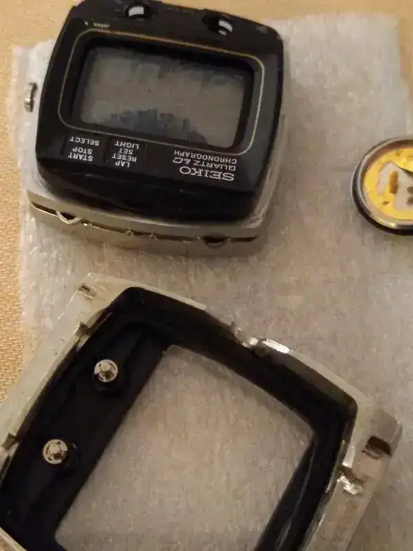

Solicito apoyo técnico. Hay que quitarle la chapita de la parte delantera? Gracias.
Poco te puedo ayudar en este tipo de relojes, pero en cualquier caso suerte¡¡¡

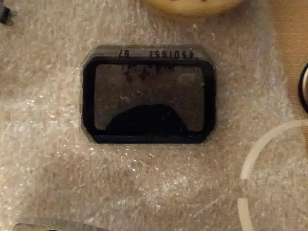

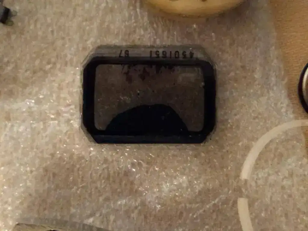

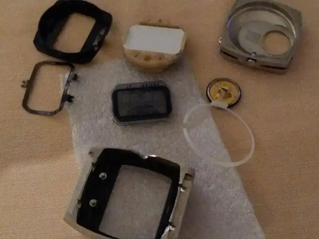

Demasiado tarde, me he cargado el cristal líquido
Así quedó, espero encontrar un display.
Gracias por vuestro apoyo.
