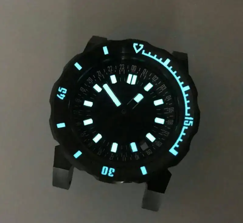

Y con poca luz:
:popcorn::friends:
El resultado de la aplicación de la Luminova sobre bisel, índices de la esfera y agujas es satisfactorio y se ha de felicitar a Ángelo por su trabajo. No obstante me asalta una duda que quiero exponeros:
Con poca Luz la Luminova del bisel y la de los índices y las agujas no son del mismo color. Se ha hecho a propósito esta diferencia? Se podrían hacer del mismo color? Saludos.

Buenos días
Está explicado en la cabecera..
La diferencia está en que los índices están pintados en azul sobre la luminova verde del proveedor del dial
Buenos días

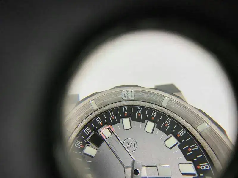

Hola!
En línea con lo anterior, quería preguntar por qué el proveedor del dial ha incorporado luminova verde en el dial, cuando la BGW9 que está aplicando Ángelo es azul? No hubiera sido mejor que aplicaran la misma o que directamente no la aplicaran y le hubieran dejado a Ángelo poner la misma en dial/agujas? Esto afectará a la homogeneidad de la luminova, o se verán tonos distintos? Es por esto lo del plan alternativo (plan b) respecto la luminova?
Por otra parte, dos consultas más que seguro están resueltas en otros hilos anteriores (si es así mis disculpas)
- Una vez se consiga la luminova BGW9 azul en dial y agujas, faltaría de incorporar la luminova rojo/naranja de puntos horarios, laterales de la aguja minutera, segundero y extremo de la gmt como en el render?
- Según se observa en las fotos, no estarían alineados los números del dial y del bisel, en comparación con el render (donde más se aprecia en en el 06 del dial con el 15 del bisel y el 18 del dial con el 45 del bisel)
- Otra consulta es sobre la gmt, ya que por las fotos parece que el extremo de la gmt no llega a cubrir completamente los índices horarios, como que se queda algo corta.
Gracias!!

Buenas tardes
El asunto es que tanto provedor de dial como de agujas,no enviaron la Luminova tal y como se pidió
El del dial envió la Luminova verde ( el diseño y el tooling encargado eran azules) y en conversaciones posteriores,no se compromete a una Luminova azul.
Por otro lado ,la Luminova de las agujas ,llegó azul,pero algo más pobre de lo deseado.

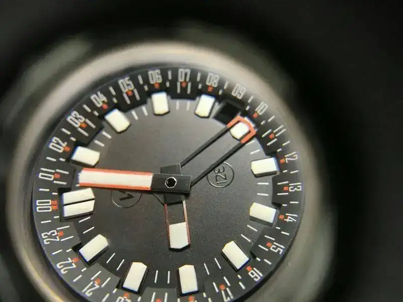

Con respecto a los puntitos GMT: A día de hoy,sin Luminova están perfectamente aplicados/pintados;en fotos ampliadas se observan unos pequeños cuadrados.
Tras varias consultas,si fuesen en Luminova ,su definción sería peor ,posiblemente perderían esa forma,y la pequeña cantidad aplicada de Luminova naranja,ofrecería muy poca luminiscencia nocturna( en tiempo y potencia),por la citada poca cantidad y el color ( por la escala de potencia de las más pobres);realmente estos índices 24 horas son muy pequeños
Angelo nos ha ofrecido pintar la punta de la GMT en la citada Luminova naranja y vamos a ver la prueba,a ver si nos gusta a todos;Tendríamos la GMT pintada pero no los 24 puntitos GMT
Visto y meditado a posteriori,quizás ganemos más limpieza en la visión noctuna;tras observar varios GMTs no suelen llevar tantos puntos en al visión nocturna.En el Buzo así lo hicimos también
Los bordes de la minutera son naranja ,pero nunca han ido en Luminova;es un efecto del render.En cambio la segundera si;de hecho se amplió un poco más la zona del pigmento,pero no se mostrado,porque no se ha repintado
Ni la GMT ni resto de agujas están montadas, para estas fotos ,sobre el cañón de agujas del calibre;de ahí que no se vean realmente donde han de quedar al mm
El plan "B" consiste que que Angelo,finalmente aplique toda la Luminova del Galerna;agujas ,dial,bisel,para aseguraranos la máxima potencia de la azulada BGW9;os iremos informando y consultando ante posibles cambios
Angelo lo que ha realizado es un repintado sobre las agujas y dial que vimos hace meses para que veamos el resultado
