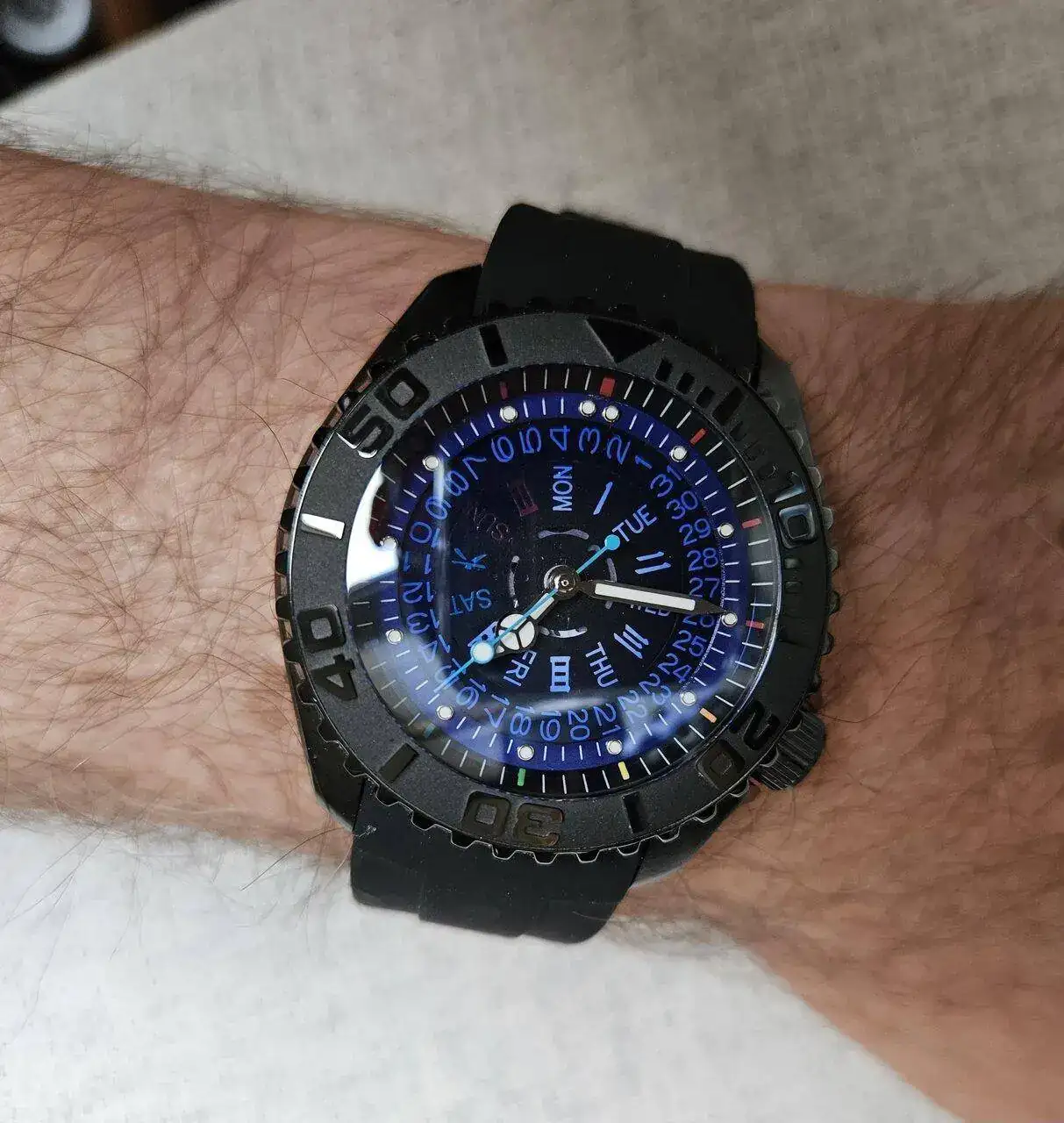

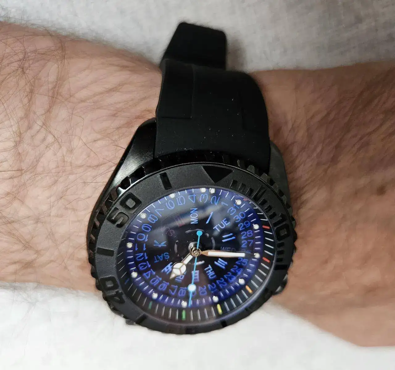

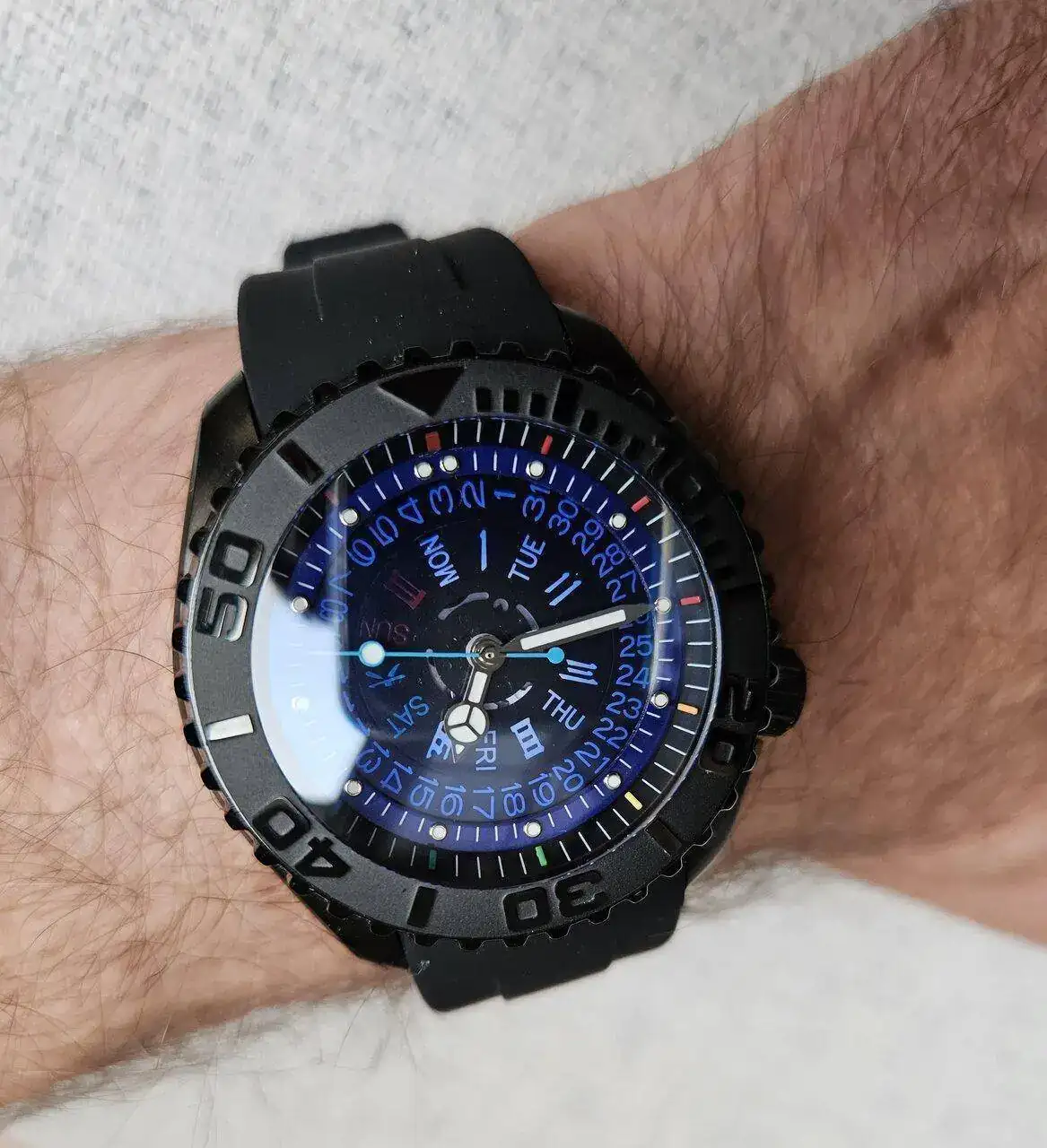

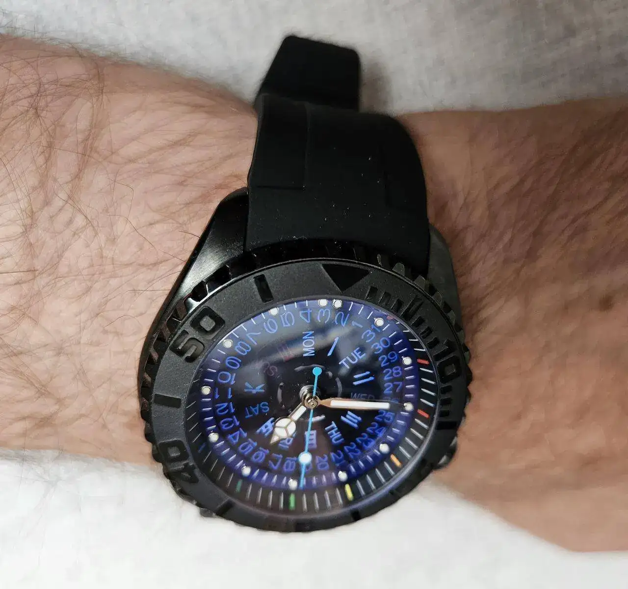

Pues bueno, aquí tenemos el segundo reloj que monto como piezas de aliexpress. No es un homenaje sino un diseño mío, aunque como es evidente las piezas son como de otros relojes, caja tipo seiko, agujas mercedes, bisel tipo yatchmaster y tal. Me ha llevado toda la tarde y un poco de desesperación, pero esta limpio por dentro, cero polvo o grasa, que yo vea, y he mirado con lupa.
En el primer reloj que hice no fui capaz de poner el segundero, aquí como veis, si. Además la otra vez la esfera estaba torcida y las agujas descentrada. Ahora la esfera está bien y las agujas las puse a medianoche como debe ser.
Estoy muy contento. Solo me jode una cosa. La corona es muy mala, es de rosca, pero al apretarla cede antes el muelle de la corona, que la tija, es decir cuesta ponerlo en hora porque al apretar la corona para que entre la tija, cede el muelle antes de apretar la tija, y al roscar, se te mueven las agujas hasta que por presión entra en posición. No se si me he explicado. Logre ponerlo en hora pero eso, un suplicio, y no es que esté mal la máquina: con todo montado , saque otra vez el movimiento y probé la tija e iba perfecto.
En fin al margen de esa corona tan mala, el reloj me parece muy chulo, mi padre quería un diver deportivo y moderno y le hice este aprovechando la esfera que use en mi primer proyecto.

Y ahora en serio, ¿has pensado en buscar una corona sin muelle para evitar eo que se muevan las agujas?
Sí, pero no se muy bien como hacerlo. Como encontrar una corona que encaje ahí
Ojo a la rosca de la corona, que lo mismo no engrana con la de la caja

Hola, el tema de la corona que gira se arregla con pegamento, tal cual. Seguro que hay uno especial pero yo uso loctite 😗... Y no se mueve tras apretarla con esa herramienta (no sé el nombre) para que la tija no gire al enroscar la corona. Es como un boli metálico con un cabezal parecido al de un taladro (donde se pone la Broca) Lo puedes encontrar en tiendas online. Sobre el polvo: Rodico, bufador, un pañuelito superlimpio de los que vienen con las gafas y el producto que venden en el Mercadona para limpiar pantallas de móviles, portátiles, etc. Mano de Santo. Ah! y limpia un poco el polvo de la habitación antes 🤣

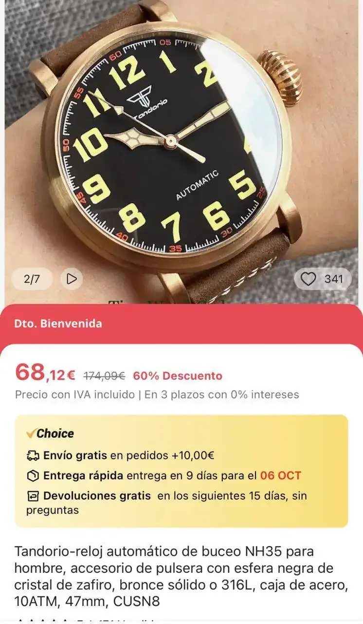

Te hago una propuesta porque yo he pensado en hacer esto alguna vez y me h percatado de una cosa.
Si compras las piezas normalmente sale más caro que comprar modelos puntuales.
Puedes estar atento y comprar un par de estos, otros de aquella y haces dos mestizos 😛
Por ejemplo este modelo:
