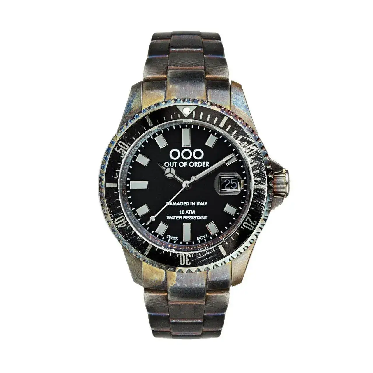

-He pensado lijar las cajas a mano para dejarlas mate y rayadas. Me gusta el estilo avejentado que tienen por ejemplo los relojes de la marca OOO (aunque no tan exagerado)

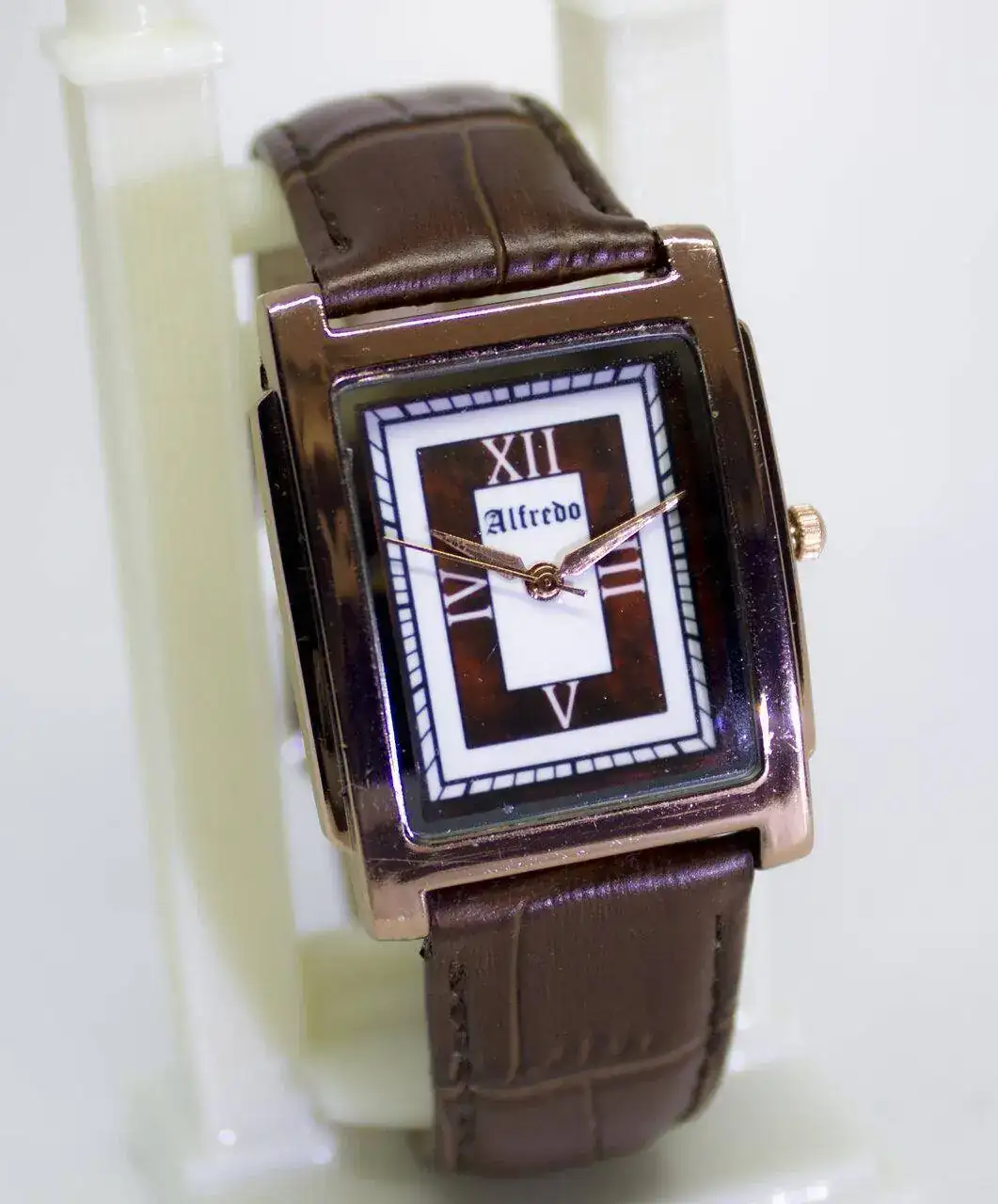

Este es el reloj que hice en su día, que pese a tener fallos garrafales funciona y está montado sólidamente, así que me da esperanza😂

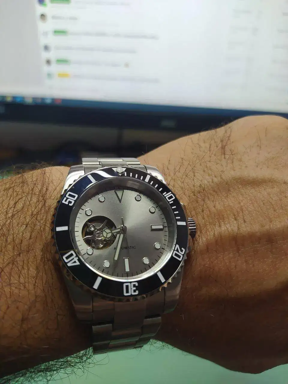

Yo me sumo a los compañeros,aconsejando que te pegues una vuelta por AliExpress, los puedes comprar montados, o como es mi caso montarte los tu ( que añade un tanto más de satisfacción), te pongo como muestra uno que he montado hoy, dentro de nada seguiré los pasos del gurú Cabanillas y les pondré mi nombre o un logo.
