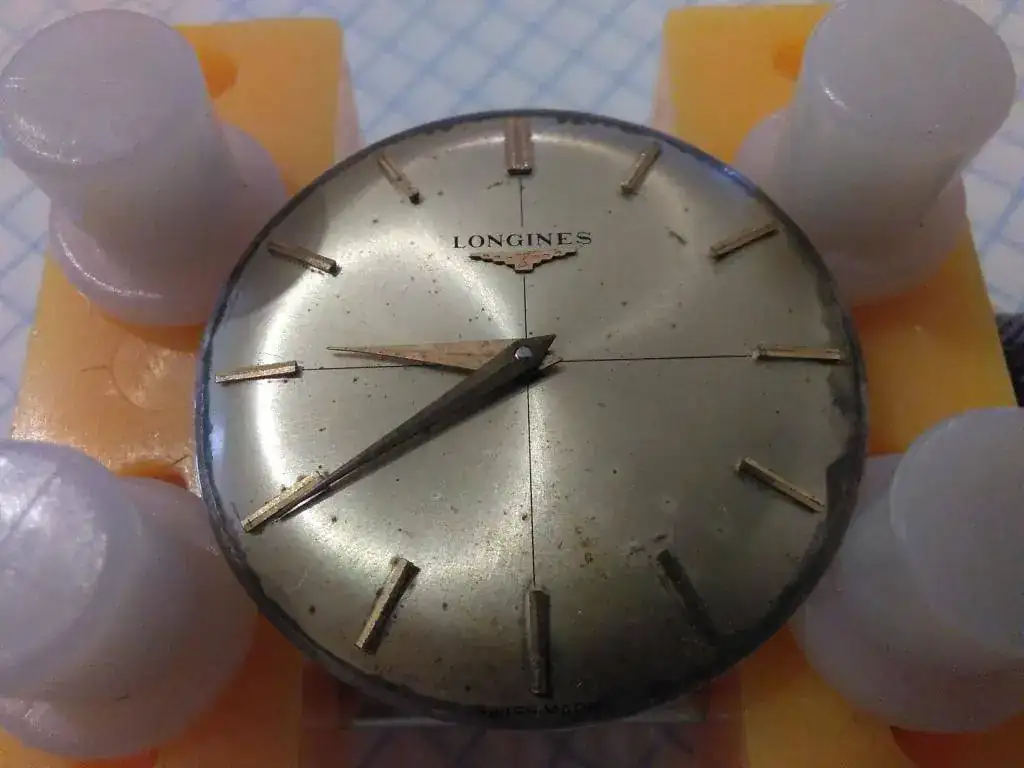

Buenas tardes y ante todo, gracias por atender mis dudas.

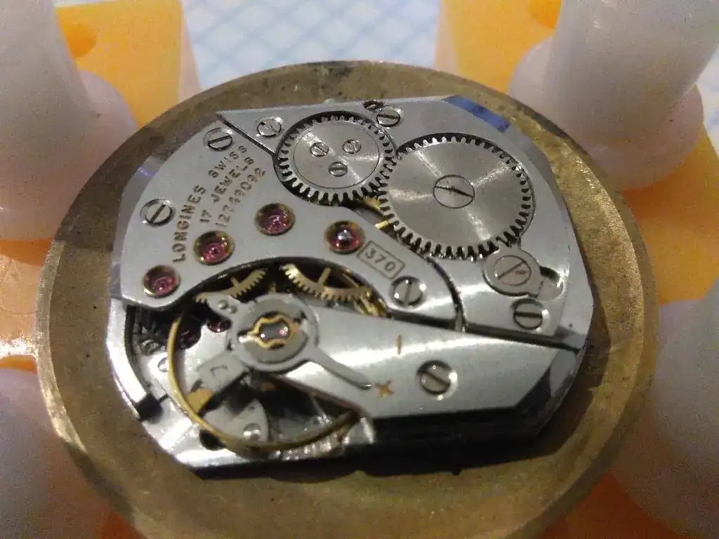

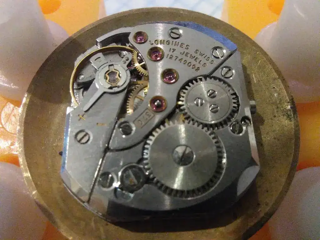

Llevo tiempo practicando con relojes de menos valor con cierto éxito y tengo pensado montar por partes un reloj de más calidad. Para esto, hace poco conseguí una maquina LONGINES 370 con su dial y sus agujas en un estado aceptable, y siempre confiando en el vendedor, totalmente funcional.

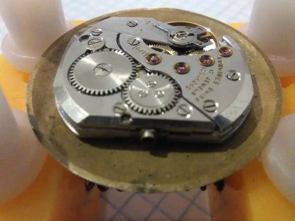

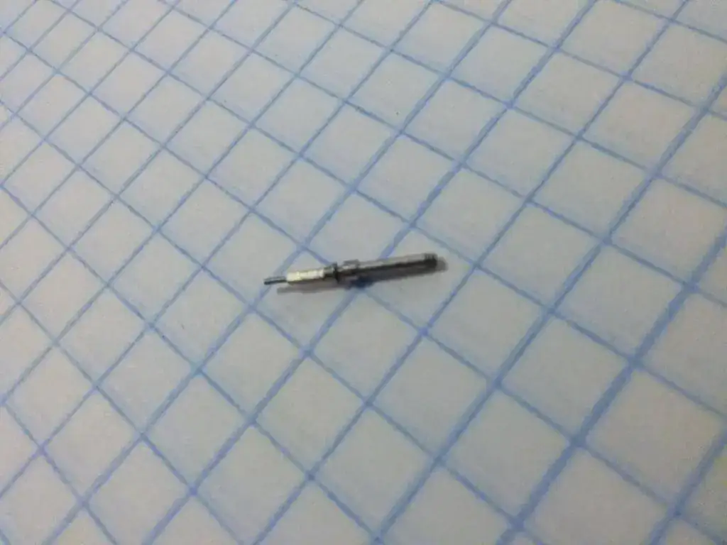

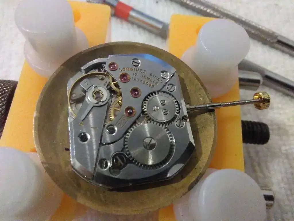

No tenía tija ni corona y rebuscando por internet conseguí una tija supuestamente original de este mecanismo, pero es demasiado corta, es decir, se queda por debajo del dial y no puedo ponerla, ni probar a darle cuerda para cerciorarme de que el mecanismo funcione bien.
Aquí os dejo unas fotos de lo comentado hasta ahora.
IMG_20160802_184913.webpIMG_20160802_185008.webpIMG_20160802_185035.webpIMG_20160802_185146.webpIMG_20160802_185429.webp
El dial tiene 3,15cm de diámetro.
El mecanismo 2cm * 2,3cm.
La altura de mecanismo y dial juntos es de 0,4cm.

1º.Lo primero que quiero solucionar es lo de la tija, la solución supongo que es un extensor y ya luego cortarle lo sobrante y adaptarle una corona. Investigando he visto que hay varios diámetros (al menos 3 he visto), pero no tengo una herramienta o un conocimiento que me diga que diámetro tiene la rosca de esa tija para comprar la medida adecuada.

3º. El dial, a mi me gusta que mis vintages tengan mugre, que se les vean los años, por lo que supongo que ni la tocaré.

Puedes darle cuerda sin tija fácilmente, atornillado la rueda grande que hay, así gira y carga el muelle real
Hola. Esa tija tiene pinta de que esta rota y por eso tiene tan poca rosca. Si encuentras un alargador que te coja la rosca tendras suerte.
Para comprobar si anda, no tienes que esperar a tener la tija. Si quieres verlo antes, lo que tienes que hacer es darle cuerda al rochete que es el piñon que esta encima del barrilete con un destornillador en el sentido de las agujas de un reloj jeje, muy propio.
Suerte.
El reloj parece que en un principio funciona, quizás haga falta darle un repaso pero de primeras va...
Ismabel tiene razón , esa tija es el sobrante del resto por estar rota. Si tu relojero la ve bien el poner un alargo y lo consigue , siendo " original " lo de la tija ya no tendrás problemas, pues veo que tiene muy poca rosca.
Suerte.
Cram.-
Si, a mi tb me lo pareció al tenerla en la mano, pero probé con una corona y toscana unas 4 vueltas, supongo que será suficiente.
Ya tenemos extensor de tija
En efecto, con el alargador ha quedado perfecto.

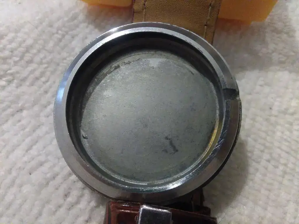

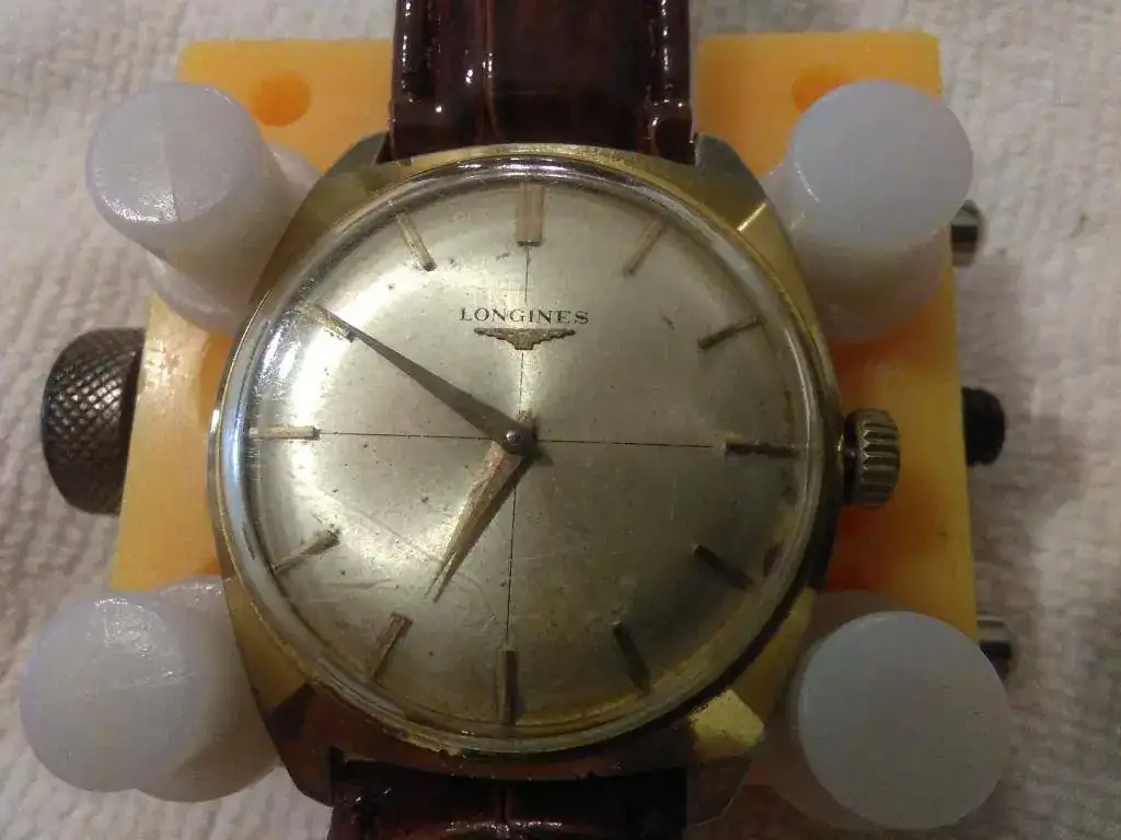

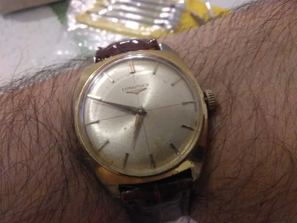

Bueno, lo que es tener una mañana libre, despues de darle vueltas al tarro empecé a recordar relojes que tengo guardados a la espera despiece o intentona de arreglo, y despues de varios descartes por milimetros o detalles.... TACHAAAAAAN!!!!
Ya solo me queda solucionar lo de la hebilla, que tengo 3 en seguimiento y lo de la corona que no encuentro nada a precio asequible.
¿Quien dice que no se puede tener un Longines por menos de 30€?
Que suerte has tenido. Encontrar una caja que se adapte al dial y a la altura de la tija es una bonita coincidencia.
El plexi lo veo como doble bombé. Muy alto, pero no es un problema y se puede cambiar.
Don de si veo problemas en el agujero de la caja para pasar la tija; eso no debería llevar un tubo??, si lo llevara el empalme te quedaría a su altura y no se si cabría.
También observo (desde las fotos que pones, lógicamente y puedo estar confundido) que si no pones tubo y quieres roscar la corona para que quede pegada a la caja, te vas a meter en el empalme y no te va a dejar roscar.
Igual no tienes problemas, pero es lo que aprecio yo en la foto.
Un saludo y suerte.
Si, tienes toda la razón Bito, por eso puse esa foto, la parte que enrosca el extensor de la tija, se queda casi a nivel del agujero de la entrada de la esfera. El reloj original de esta caja no tenia tubito ya que su corona tenía esa especie de "tetoncillo" que es lo que rosca en la tija y se introduce por el agujero.

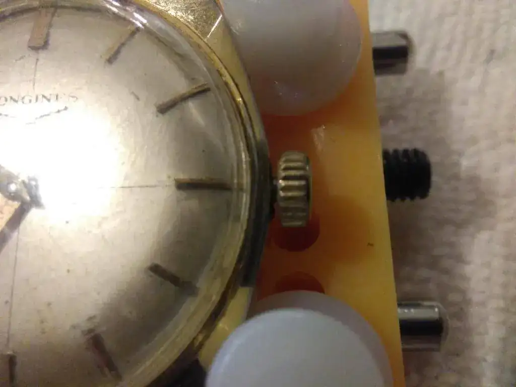

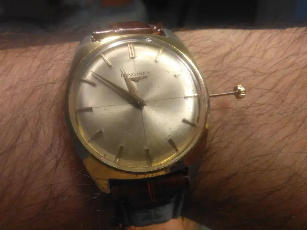

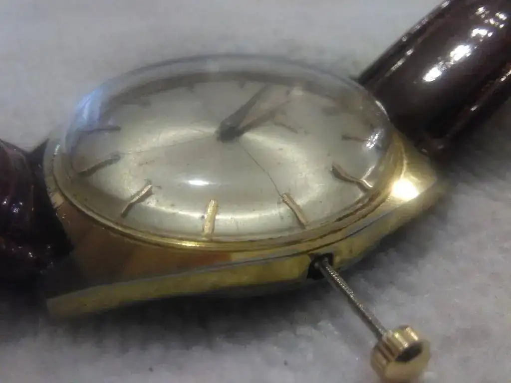

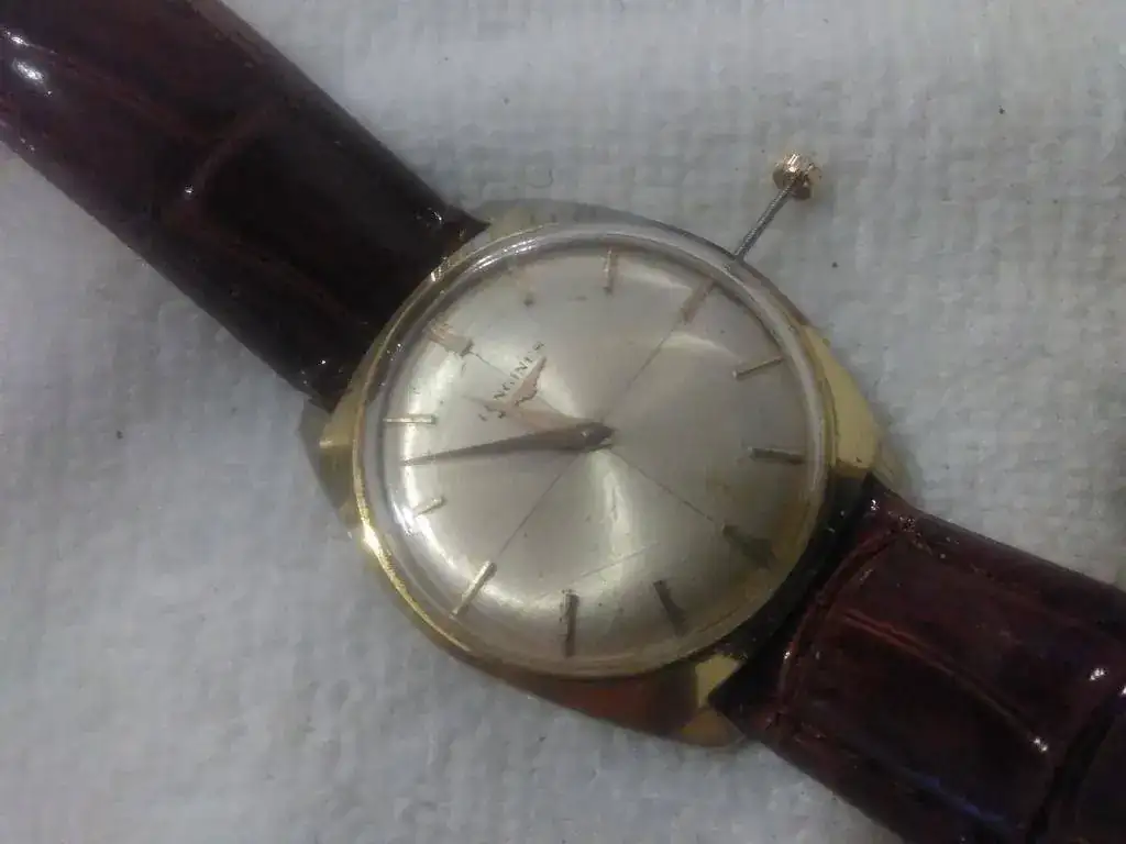

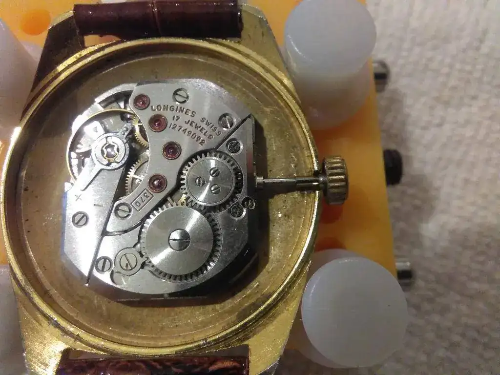

Me complace comentaros, que al menos la parte técnica está solventada, creo que puedo decir que soy el orgulloso poseedor de un Longines calibre 370 completamente funcional.
Como podeis ver más arriba, me quedé colgado con el problema de la tija y el extensor, pues bien, esta mañana armado de mucha paciencia, nervios de acero y unos buenos alicates de corte, y después de medir hasta la saciedad el sobrante de la tija la corté, toquecito de dremmel, un ajustito más, otro golpe de dremmel, un toquecito de dremmel más y la he dejado alrededor del milímetro, milímetro y medio. El tema de la estanqueidad lo he dejado aparcado, porque no he encontrado entre mis cachivaches ningunas arandelas de goma, pero bueno como dije ayer este, como el resto, no ve el agua ni de casualidad.
Le he buscado una corona más grande a la espera de encontrar una corona firmada y creo que el resultado es más que aceptable.
También aprovecho para mostraros la caja por dentro, cuya bata incluida en la tapa, ha sido el éxito de este rescate.

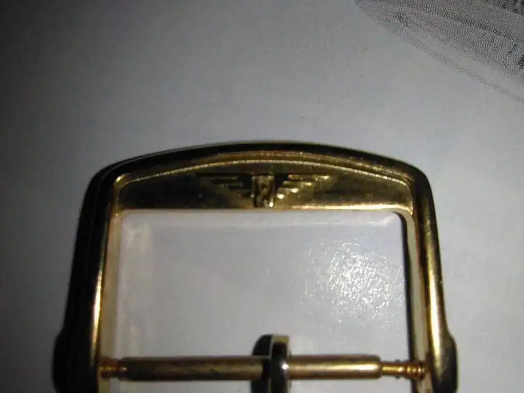

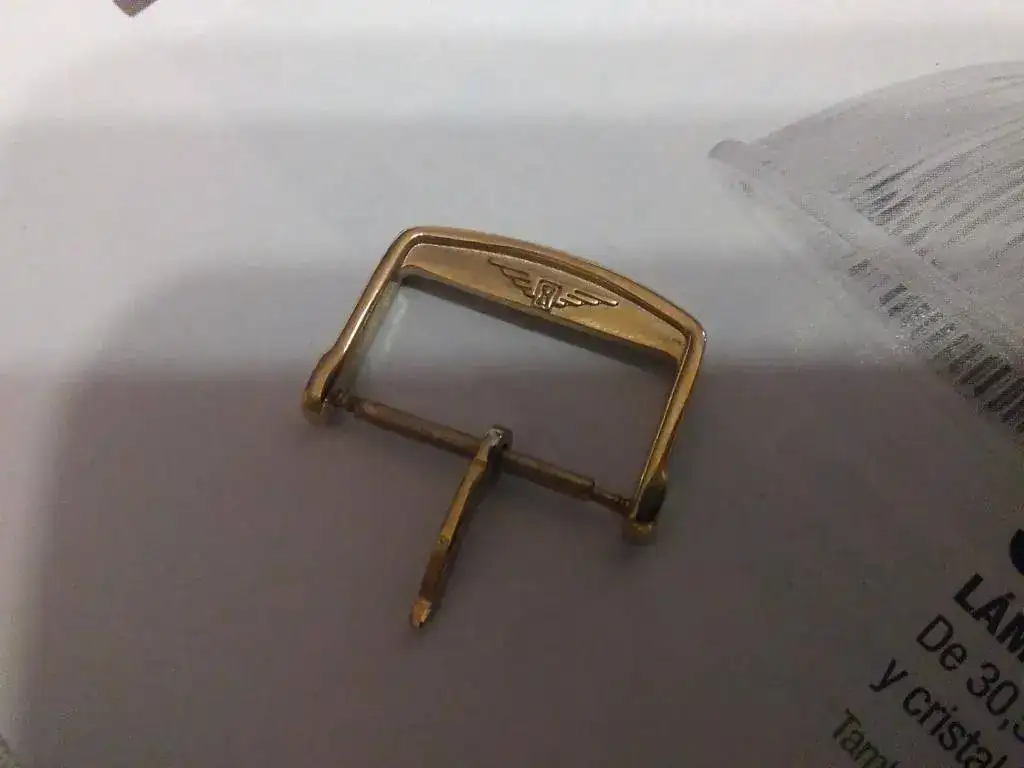

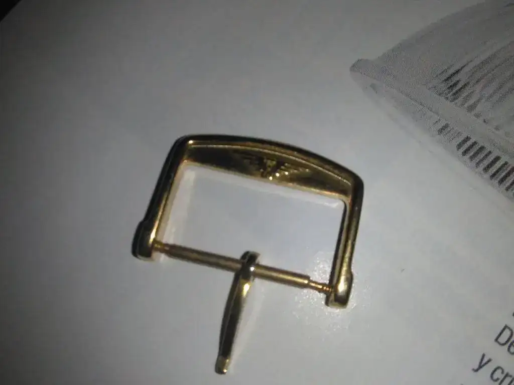

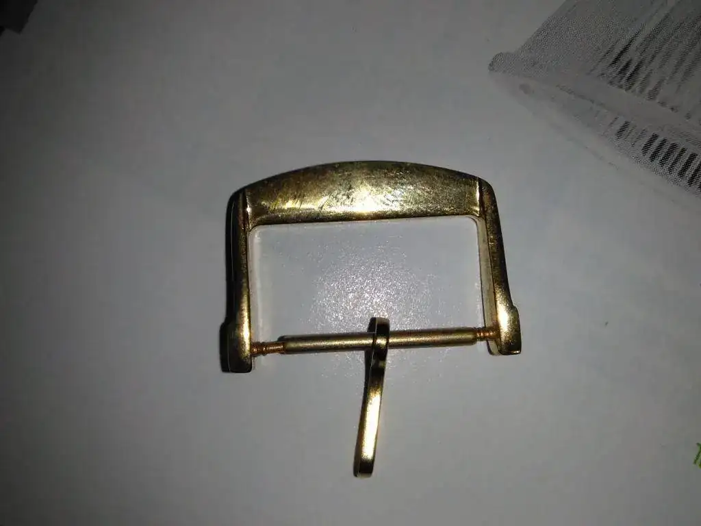

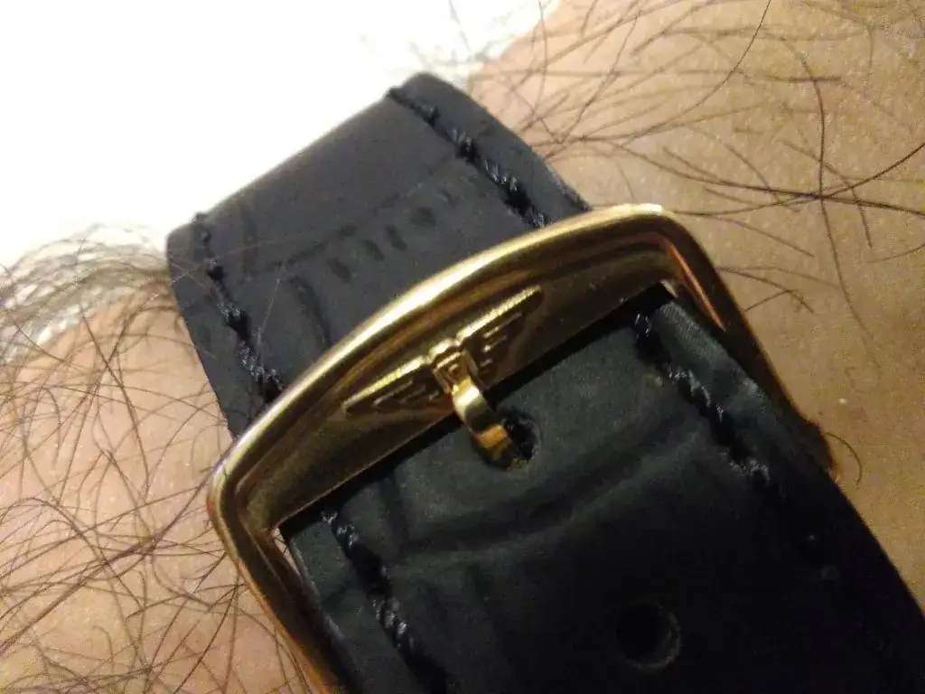

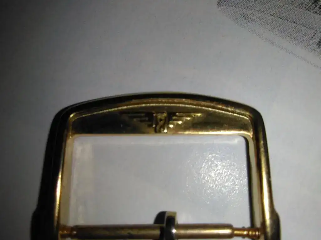

Buenos días, me permito resubir este hilo, porque acabo de recoger en correos la hebilla firmada Longines que viene de las tierras del curry.
Y lo que quiero es pedir vuestra opinión, yo la veo (dentro de mi ignorancia) demasiado buena. Tiene una pátina buena, el logo me parece correcto y lo que más me ha llamado la atención, tiene un peso considerable, en comparación con la que llevo hoy que es de 22 y siendo ella de 18.
