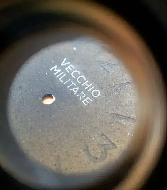

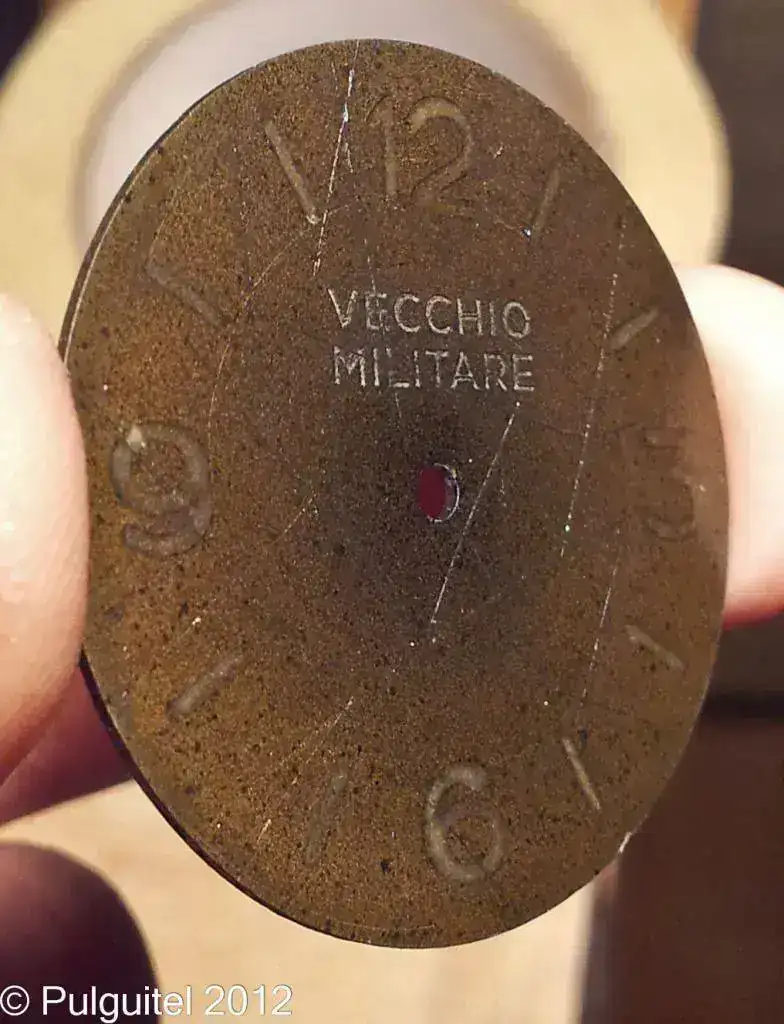

Este proyecto es además algo especial, ya que es el primer reloj que lleva el grabado "Vecchio Militare".
En el foro HdR nos hemos juntado un grupito de gente que hacemos estas cosas de homenajes en general y a Pam vintage especialmente. Con el lío que hubo hace unas semanas en un foro extranjero de homenajes porque les habían denunciado por poner fotos de cosas que no debían, que si el guarda coronas que estaba patentado, que si lo de Marina Militare.... pues decidimos buscar un nuevo nombre o marca o como le queráis llamar para diales y relojes. Se me ocurrió éste de VM, gustó a los compañeros y decidimos usarlo, y creamos un blog (
) y demás (VM está registrado con Creative Commons, vamos que se puede usar sin ánimo de lucro por quien sea).
En fin, que es el primer proyecto con este tipo de dial, espero que os guste.

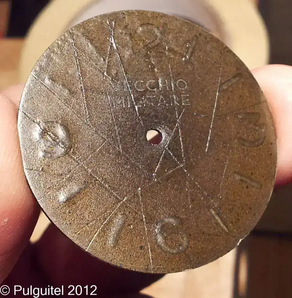

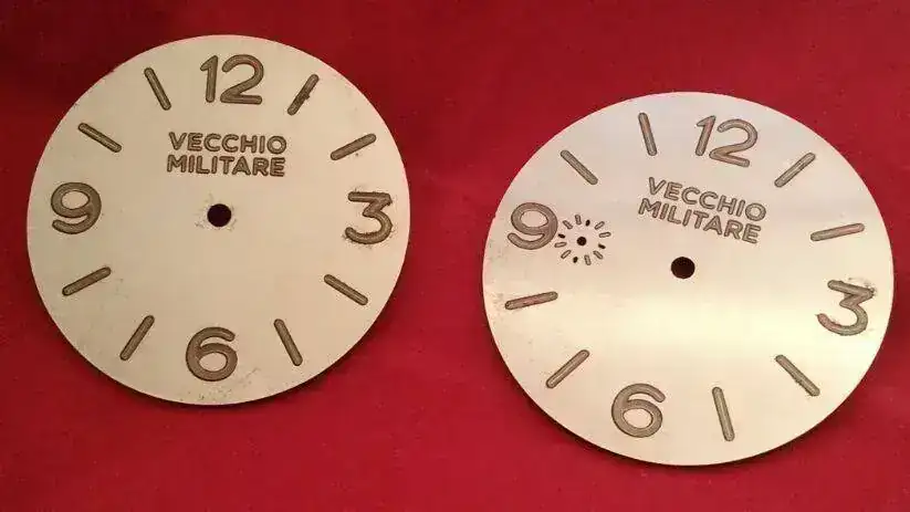

- dial: de Adrian, del tipo "kampf" de acero de 0.8mm grabado no troquelado. EL problema es el lumen que para manazas como yo.... no siempre queda perfecto.

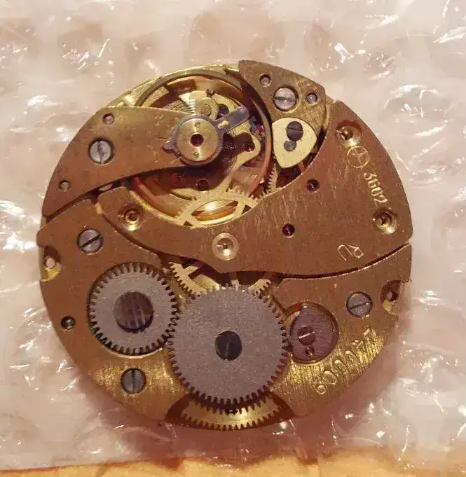

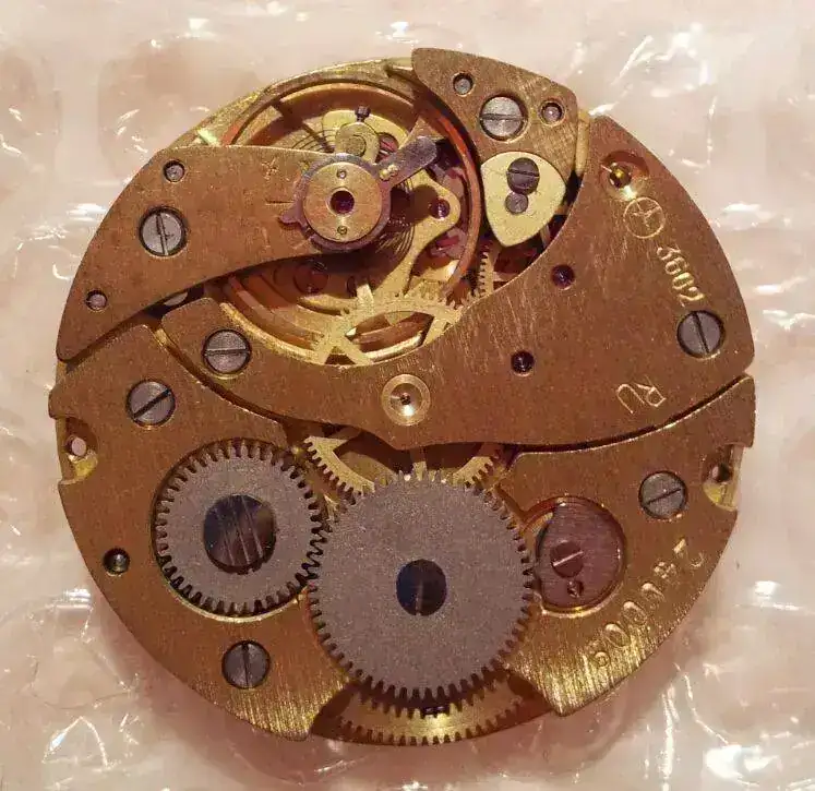

- calibre: un molnija 3602 dorado

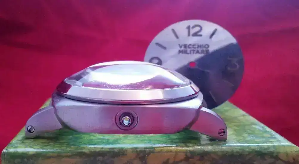

Los primeros bodegones....
Con diferentes plexis en sus estados iniciales....
Y ahora los perfiles de cómo quedan los plexis:
cristal original:
Plexi 5mm:
Plexi 5mm ligeramente abombado:
Plexi 8mm:

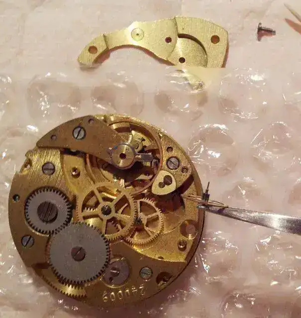

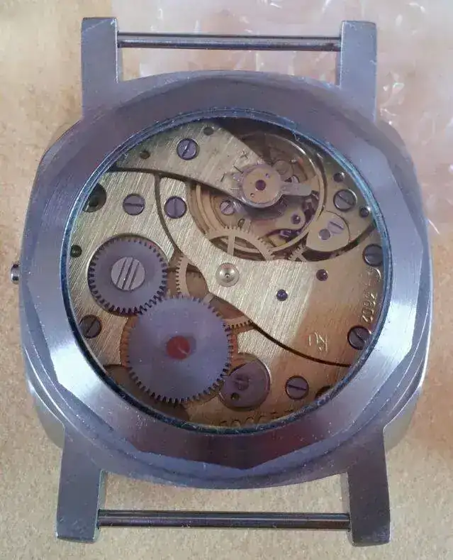

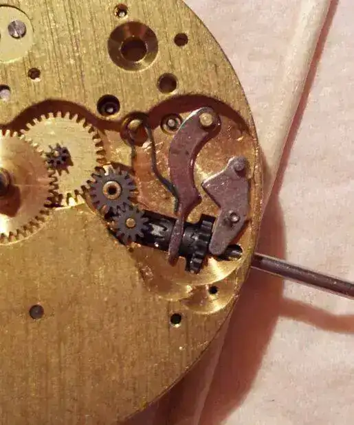

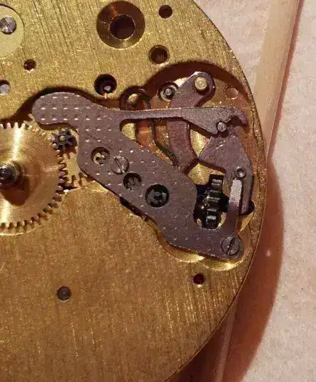

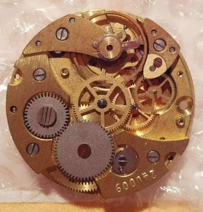

Primer paso: eliminar la segundera de la Molnija.... seguí diversos tutoriales de HF:
Tornillos fuera....
El puente.... y este no está sobre el Río Kwai ;-)

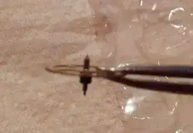

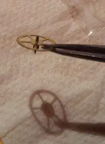

Rueda de segundos...
Lijamos....

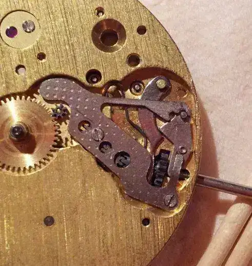

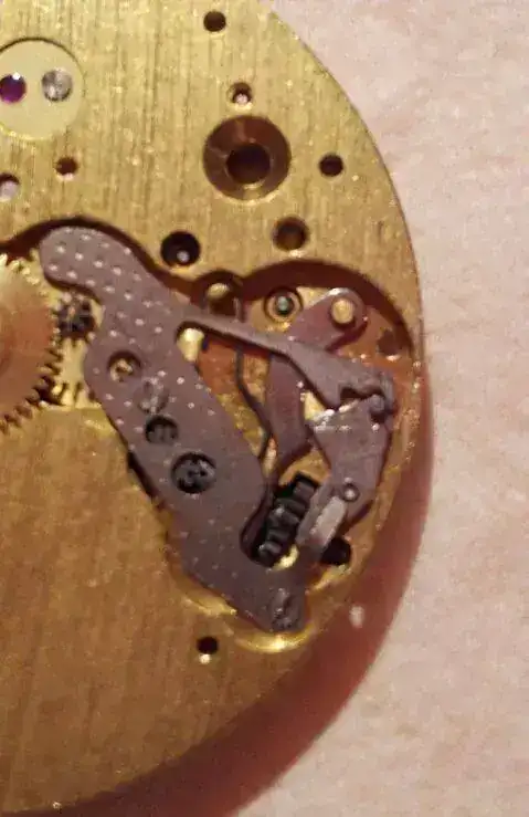

Y luego a montar... madre mía que paciencia desarrollé, no había manera de montarlo de nuevo.
Pero luego tuve problemitas con el tirete y tal... utilizé palabras del castellano muy bonitas y que empezaban todas por "hijodelagran....."
AL final conseguí montarlo y dejarlo relativamente estable, la tija funciona sin problemas remonta y cambias la hora y no falla. No se si al desmontar y sacarla, volverá a bloquearse. De momento no lo voy a desmontar ;-)

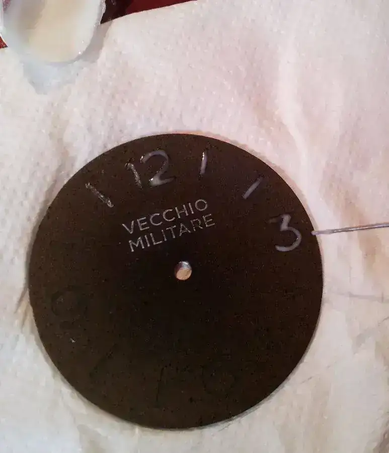

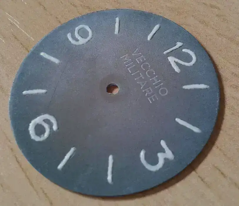

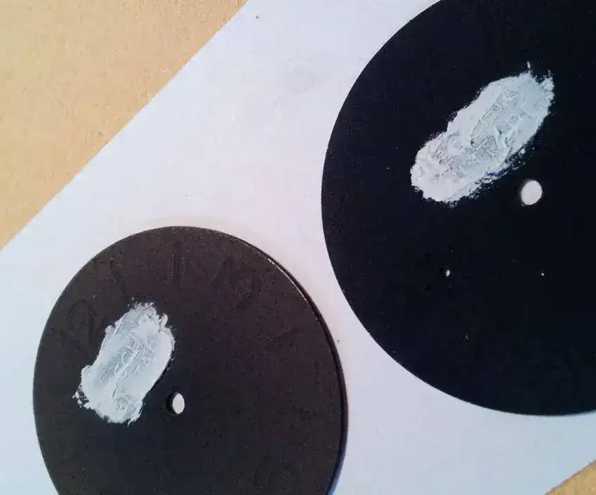

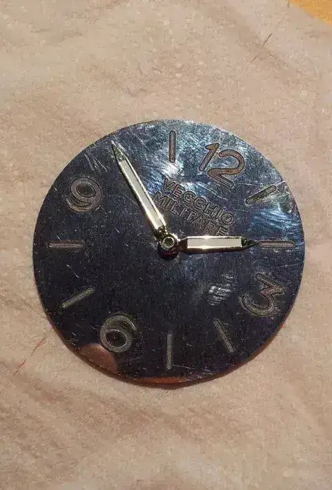

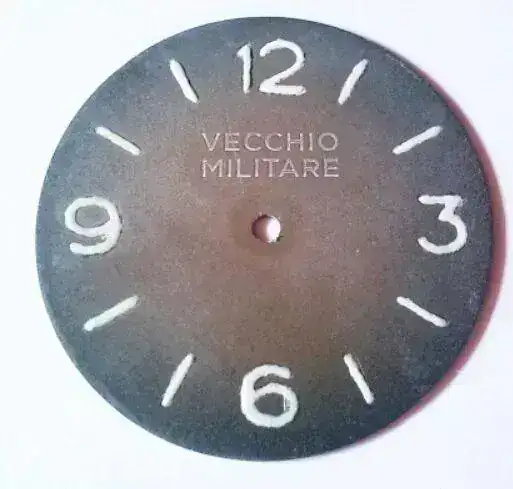

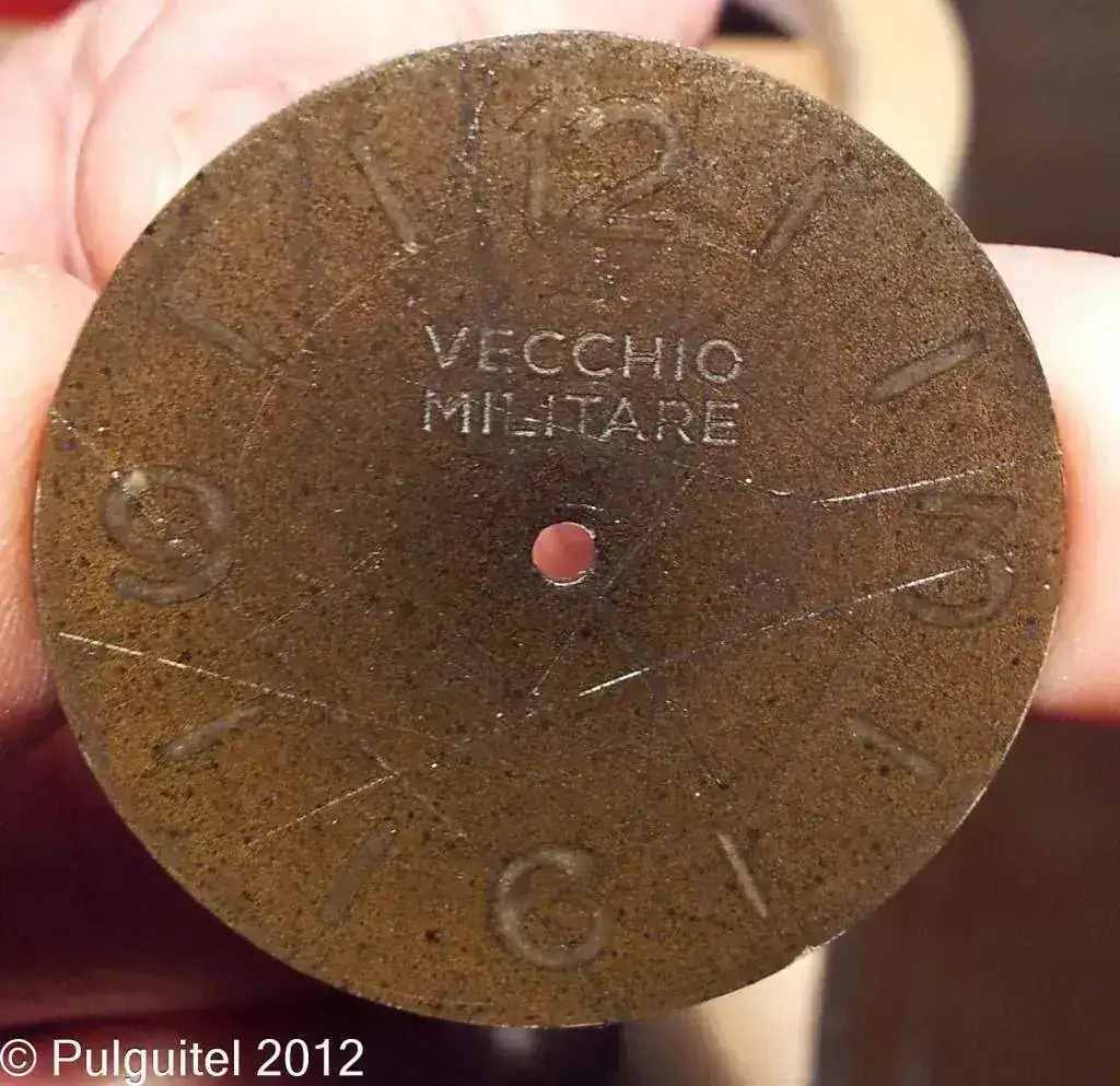

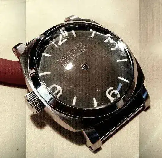

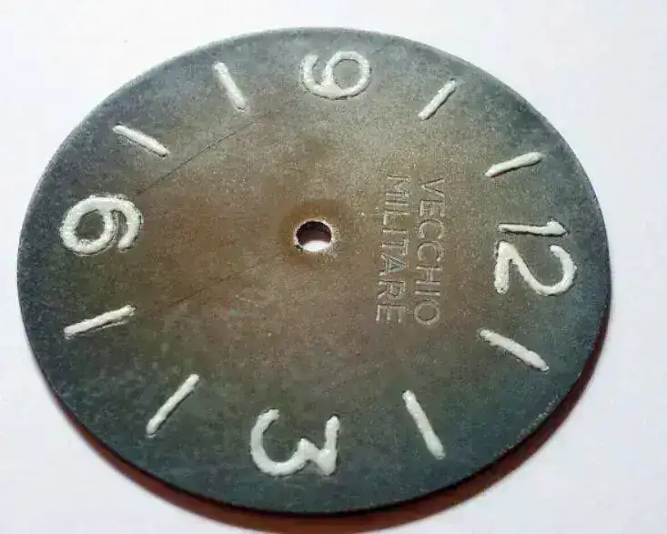

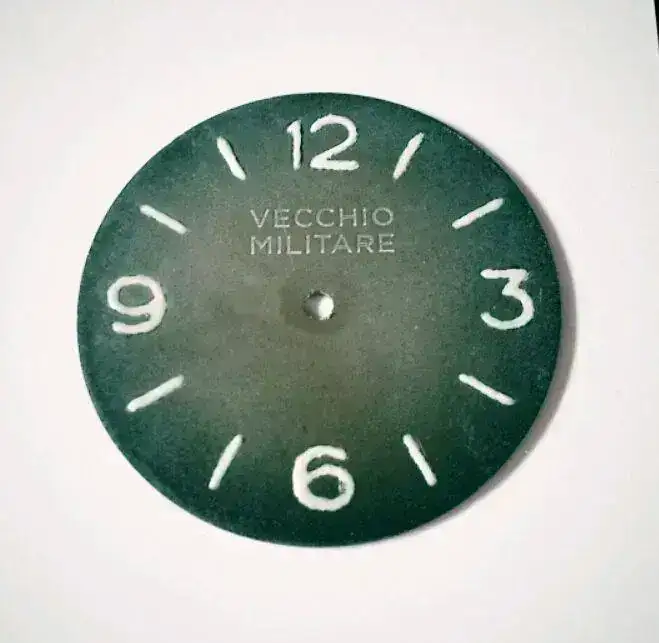

Luego a ensayar con los diales....
Utilicé un aerógrafo, ya que los grabados no son demasiado profundos y los sprays arrojan mucha pintura. Usé esmaltes de Humbrol y Molak, tengo bastantes de cuando hacía maquetas estáticas. A contiunación una serie de fotos con diversos estados de los diales, con lumen (glow4u que es muy barato, pero no demasiado bueno para estos trabajos ya que es muy poroso, para los diales troquelados si está bien)
El grabado lo rellené con maquillaje blanco de carnaval, una técnica de HF que ha usado también Okabum y EMilio:
Ensayando con el lumen:
No soy ningún MIguel ANgel del lúmen, no.... ;-)

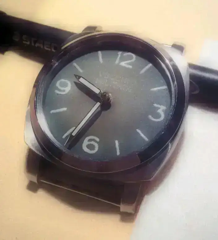

Para ir imaginando el final....

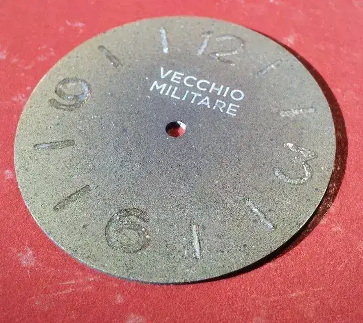

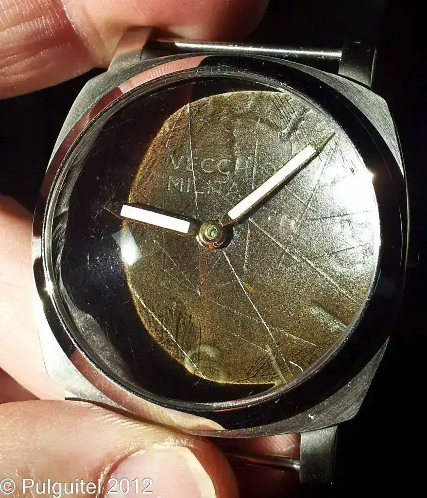

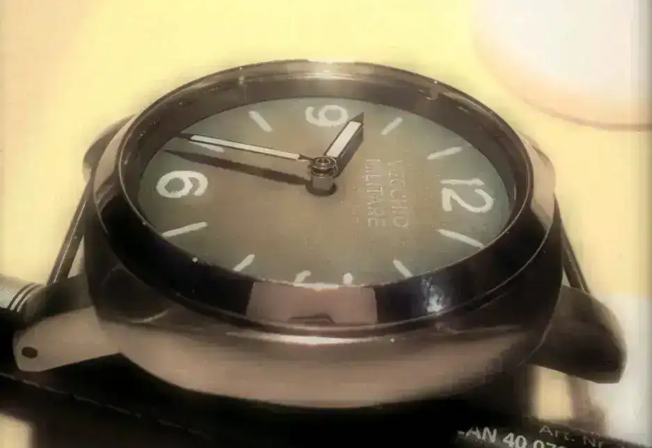

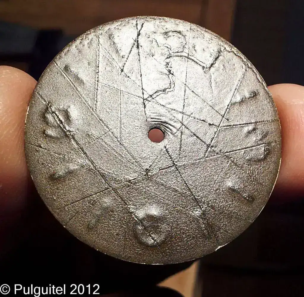

AL final cambié la pintura, y decidí intentar un efecto "spyder" como algunos diales Rolex, pero no funcionó ;-)
Luz natural:
Lumen:
Siguientes pasos....
Nueva pintra....
adaptar la tija....
Intentar azular tornillos....
(aún algunas líneas visibles del "spyder incident", je,je)

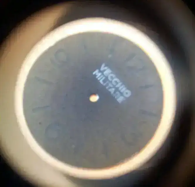

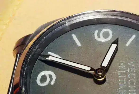

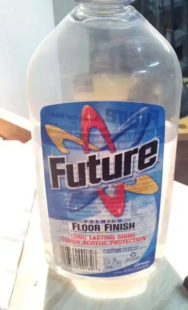

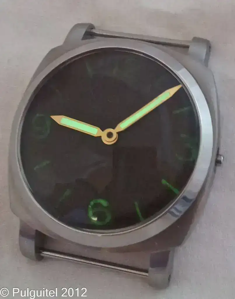

Después de 5 capas de lúmen... una pesadilla para una persona con mi pulso, que es pésimo.....
Usé glow4u....
La primera capa muy fina es mejor darla con unas gotas de pintura acrílica blanca (Vallejo por ejemplo) para que coja color, así le damos una base blaca.
Y luego varias capas y la última con barniz acrílico (bueno una cosa llamada Future que es para limpiar suels que es igual que el barniz brillo acrílico para maquetas)

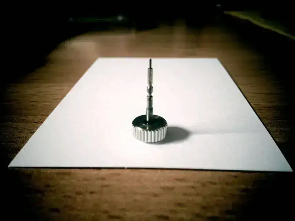

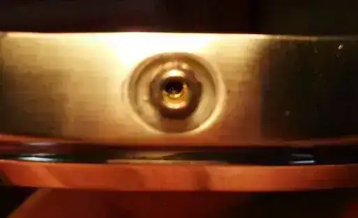

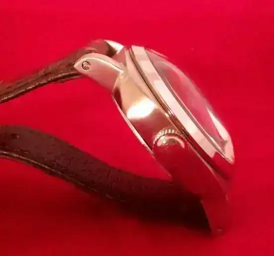

La tija....
Con la primera tija, no la acorté bien y la intenté pegar a la corona con pegamento bicomponente araldit normal y araldit cristal.. no funciona.
Usé otra tija y fui más cuidadoso al acortar para dejarla más a presión y utilicé cianoacrilato... así si funciona.

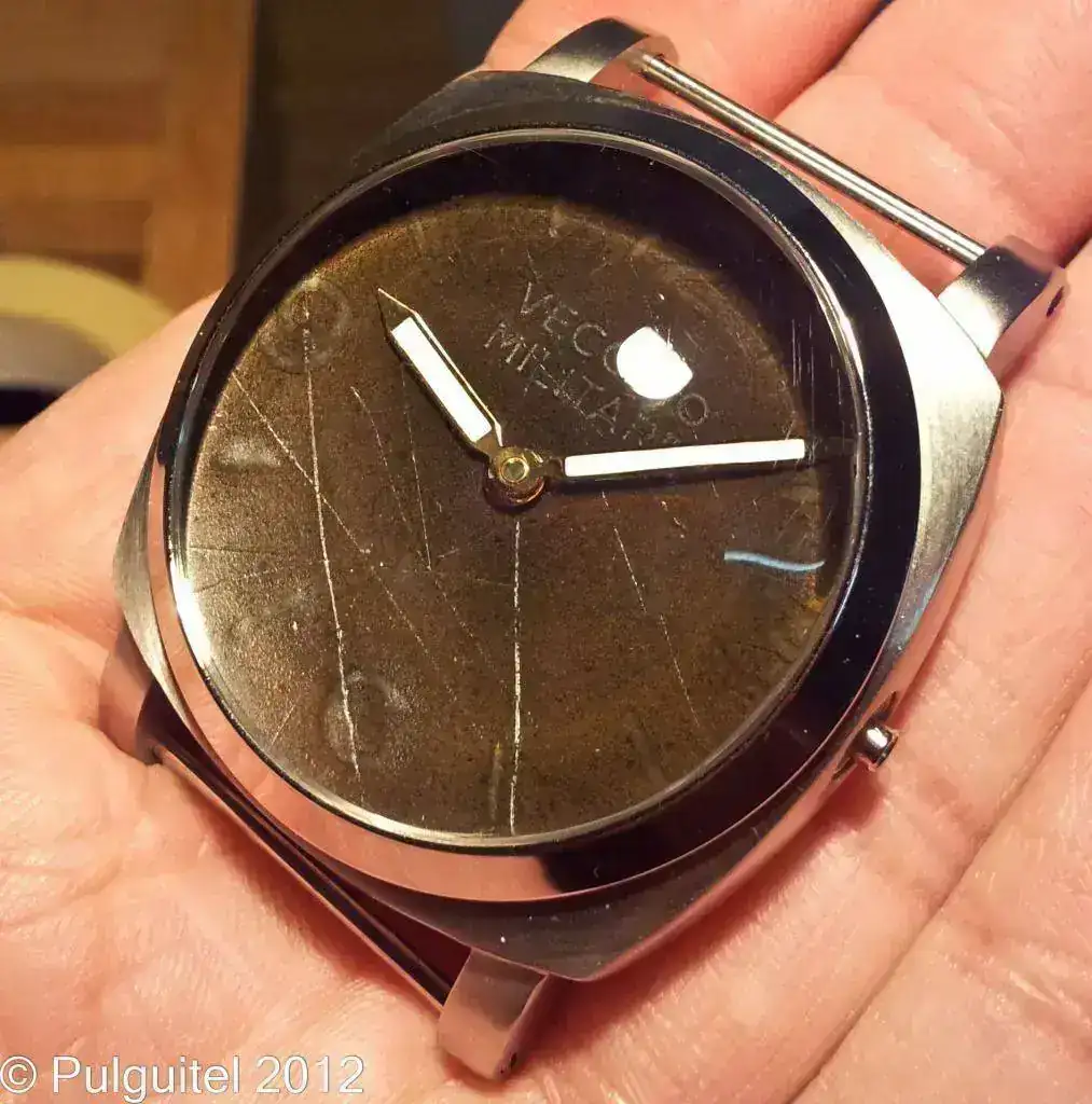

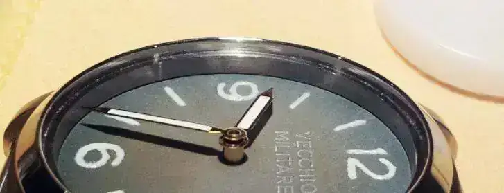

Plexi...
Al final tuve que hacer un vaciado por dentro para qe cupieran las agujas... es una tarea ardua y farragosa, hay que evitarla siempre.

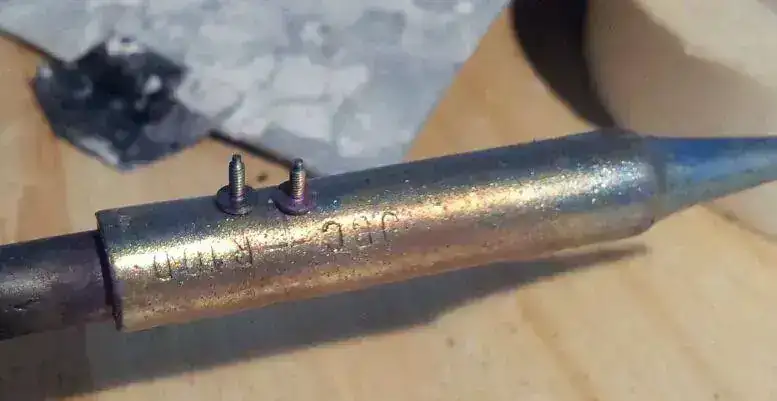

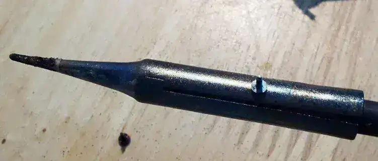

Azulado...
NO lo conseguí, quizá porque mi soldador noe ra adecuado, quizá porque no lijaba perfectamente los tornillos... en fin, no se. COnseguí oscurecerlos y algun rastro azul se veía, pero no quedó bien. Para la próxima ;-)

Tuve en el montaje final más problemas con el tirete y la tija, tuve que desensamblar la 3602 un par de veces (no entera) para ver qué pasaba con la tija, porqué no funcionaba.... al final algo de suerte y quizá ajustar los componentes me permitieron terminar....

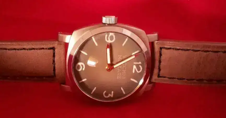

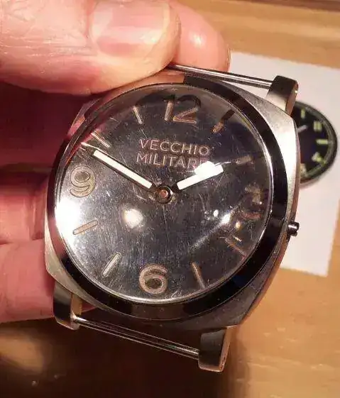

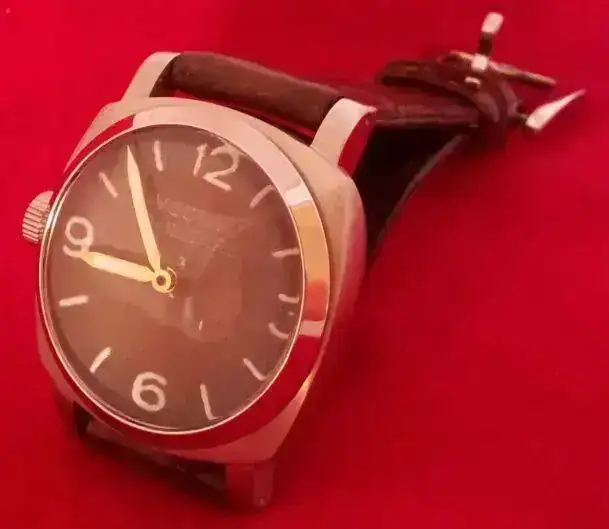

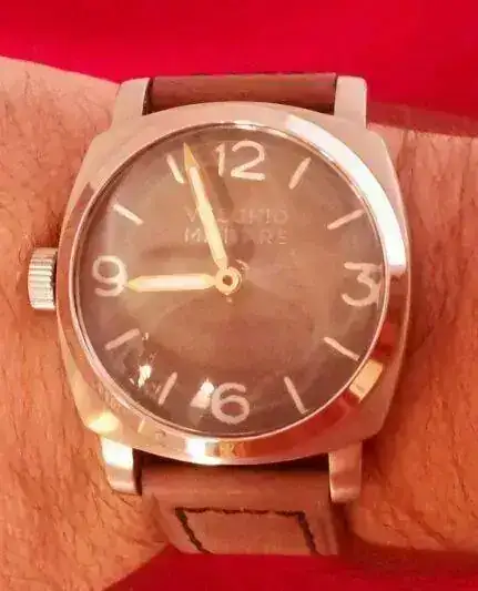

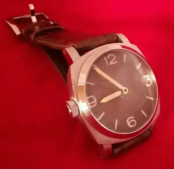

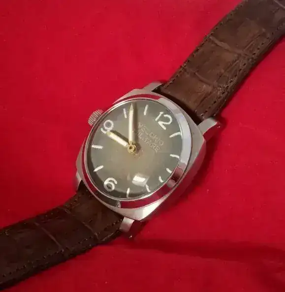

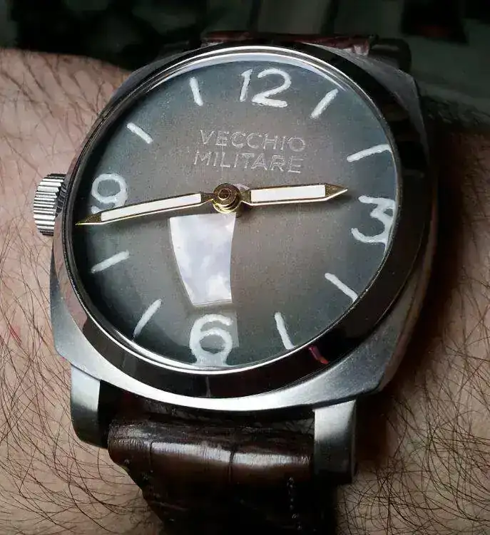

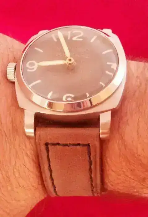

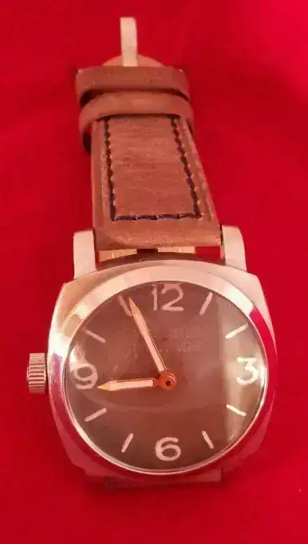

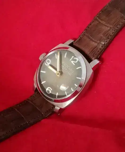

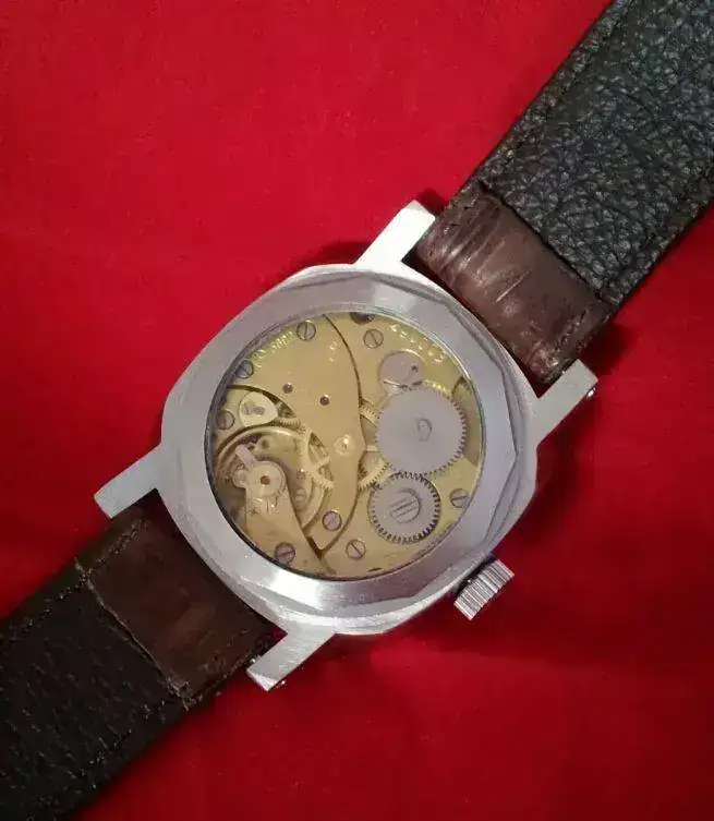

Y por fin terminado....
sexy plexi...
otra correita...:
Bueno, gracias por leer compañeros, espero que os haya gustado
saludos!
Pulguitel, te ha quedado precioso.
Yo estoy esperando un plexi para terminar el mio, ¿te suena;-)?
Un consejo, la corona es horrorosa. Si le lijas los bordes a 45º por los dos lados queda mucho más aparente y se hace en un momento.

Te dire lo que mas me ha gustado y lo que menos, pienso que una opinion sincera siempre sirve para mejorar.
Lo que mas me ha gustado e impresionado es lo de los plexis. Increible.
Lo que menos el tema del lumen. No veo el resultado final a la altura del proyecto completo. Esta todo impecable salvo eso. No se puede terminar esa parte con un resultado mas definido?
No te lo tomes a mal, por favor. El reloj me parece una maravilla, pero con el lumen mas "industrial" me pareceria la leche total! :friends:
Saludos!
