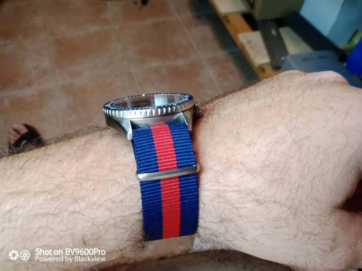

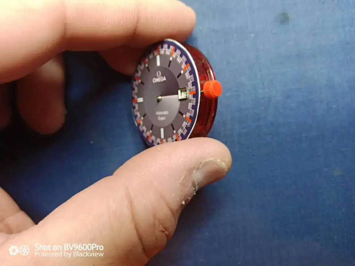

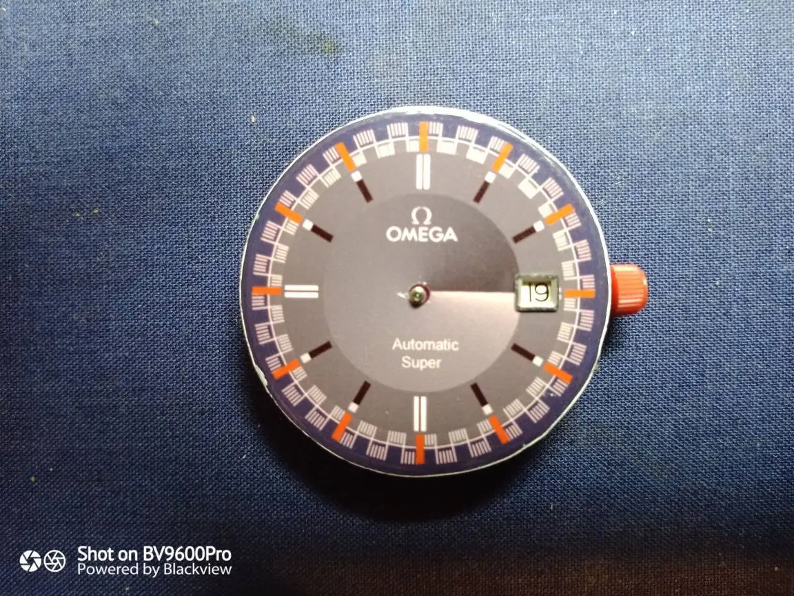

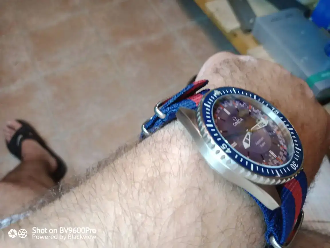

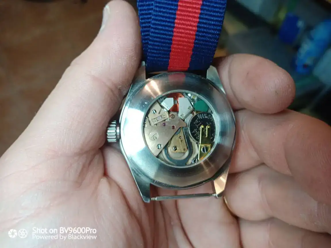

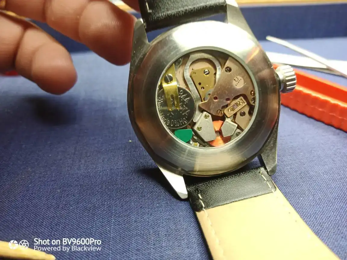

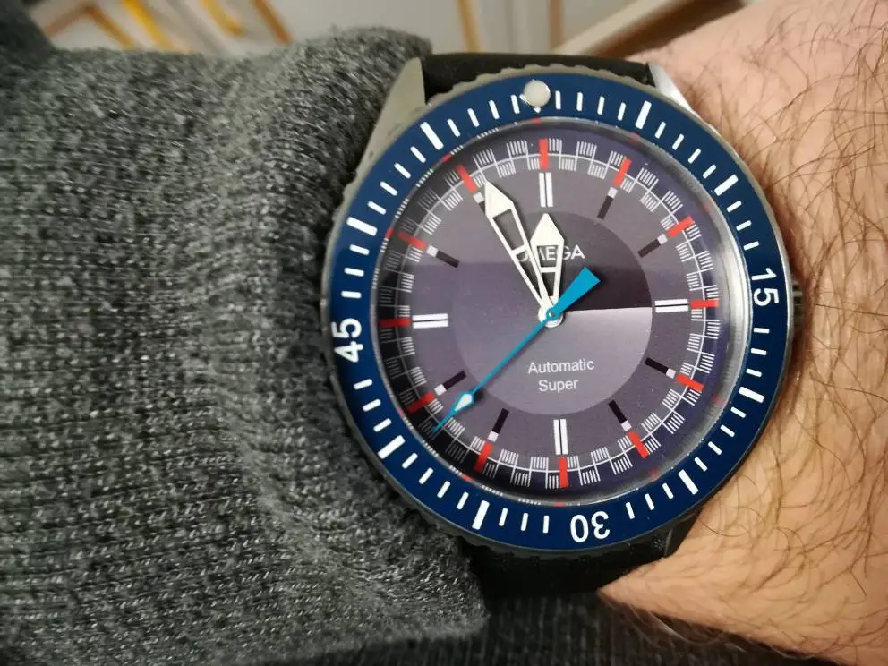

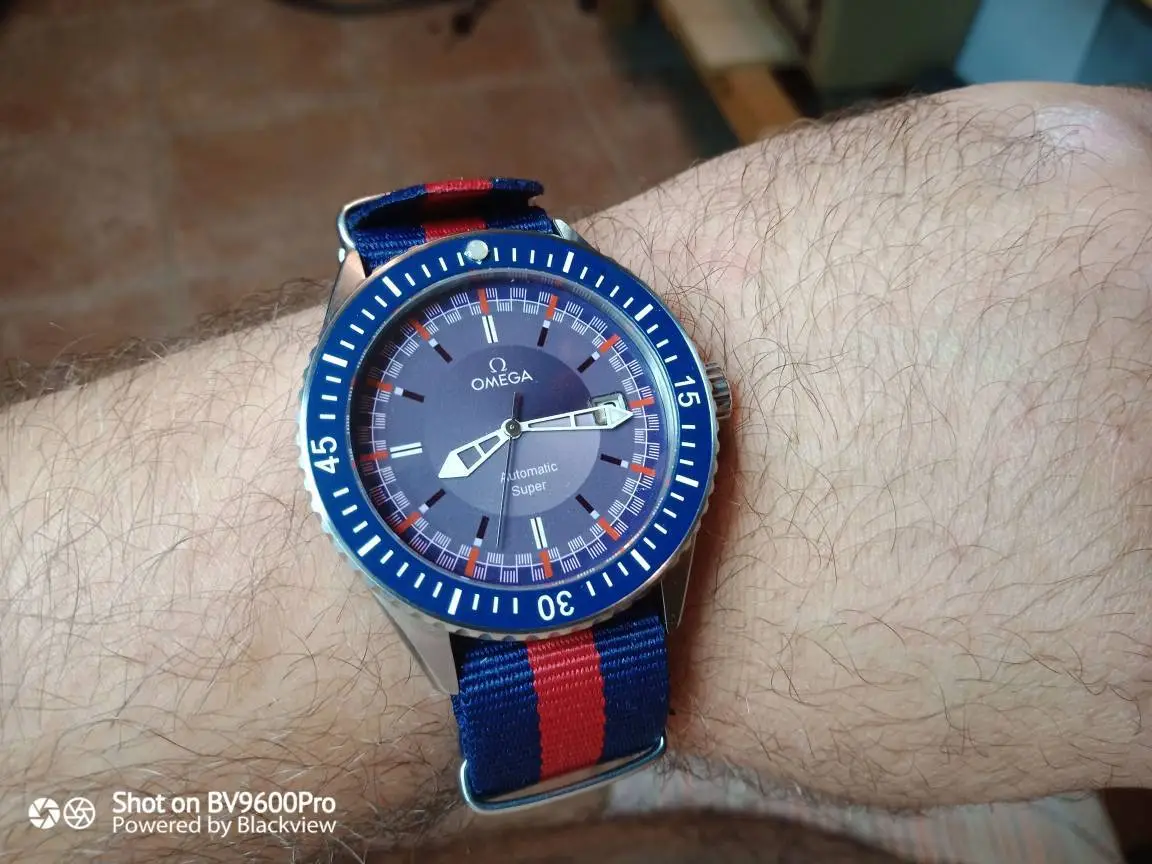

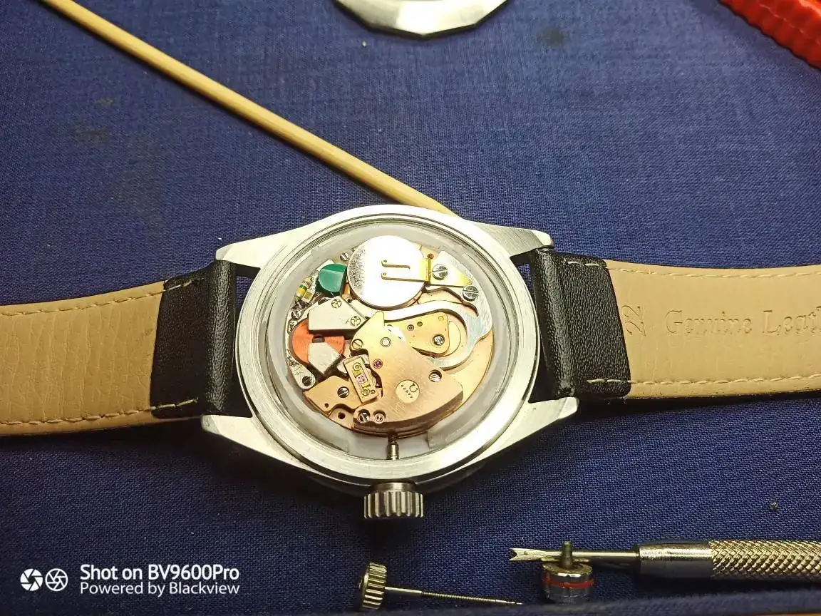

Hola amigos hace ya algún tiempo que no subía ningún hilo y me ha apetecido compartir con ustedes el último trabajo que he hecho, hace unos meses compré a un compañero del foro un reloj hecho en Varsovia el cual contaba con un calibre 564 de Omega unido a una caja universal diver ,con una esfera hecha por impresión y agujas after market ,como podéis ver en la primera foto la esfera no tenía ventana de calendario a pesar de que el calibre si lo tenía, pues bien al poco tiempo de tenerlo el calibre empezó a dar fallos de paradas y desajustes y después de desmontarlo tendría que haber sustituido varias piezas y viendo el coste de los recambios meti el reloj en un cajón,pues bien por casualidad me he topado con uno de los calibres mas complejos de la historia de la relojería y encima sin haber sido usado ya que era un calibre de servicio y estaba guardado en su cajita con la corona de plástico,se trata del calibre diapasón 1220 que patentó Omega en el 1974 y del cual solo se fabricaron 40000 unidades en todo el mundo (hay algún hilo en el foro que explica perfectamente esta maravilla)!!dios mío!! Exclamé, este calibre tiene que ser mío,pues bien después de llegar a un trato con el vendedor me lo llevé pensando que podía adaptarlo a la caja universal y "Wala"dicho y hecho a la esfera le he abierto la ventana del calendario como se ve en la segunda foto, he aprovechado también las agujas de hora y minutos adaptando el diámetro de los agujeros y he usado el segundero que traía el calibre ya que el del diver ,en el montaje que hicieron en Varsovia adaptaron el agujero aplastandolo y estaba muy mal, espero que os haya gustado como ha quedado ,el movimiento de rotor que está dentro de la cápsula es ipnotizante, no me imaginé nunca hacerme con este calibre,os voy a dejar un enlace para que veáis un pequeño vídeo de cómo funciona.

En el vídeo no se aprecia el sonido,este diapasón suena mucho más agudo que los diapasones de bulova.
