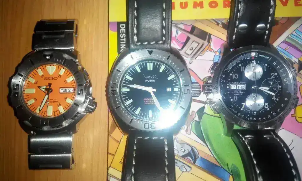

Estoy a la espera de recibir de un momento a otro un Barbos Robur como el de la foto adjunta.
Creo que le iría bien una marca (o quizás rellenarlo entero) de lume en el triangulo del bisel, por lo que he comprado este kit para intentar aplicarla lo mejor posible (será mi primera vez...):

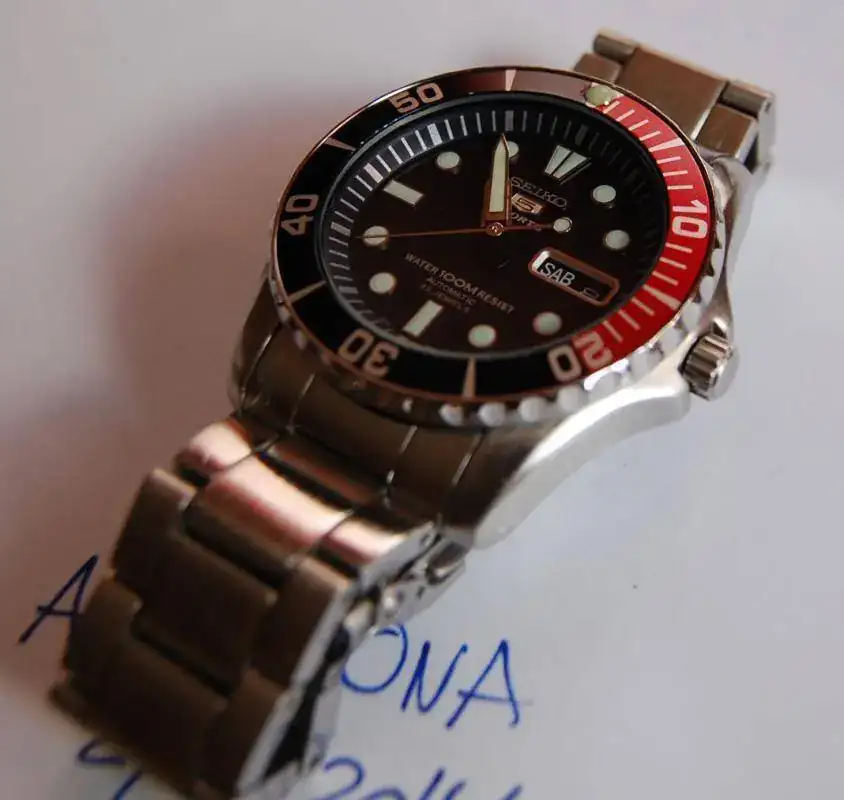

Lo utilizo para lumear puntos de bisel y va perfecto....y lo mejor es que es durisimo.
¿Mezclas el polvo directamente con el pegamento o cubres con pegamento el lume una vez aplicado y secado?
+1
Haces la mezcla del polvo + los dos componentes= 1/3 polvo +2/3 araldit.
El resultado:

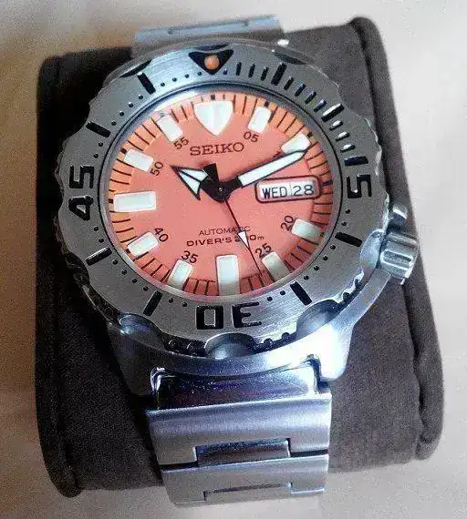

Primer intento, una buena noticia y una mala.
La buena: hace ya unos años que llegó a mi caja un Seiko Monster naranja que a los pocos días perdió la "bolita" del lume del bisel. Ayer le volví a poner el lume en el bisel con los materiales que he comentado a lo largo del hilo y el lume naranja de www.watchlume.com. No ha quedado perfecto, pero mejor que estaba sin duda y sobre todo original, ya que es el único Monster con lume naranja en el bisel :clap:.
La mala: de la misma forma y alentado por los buenos resultados obtenidos con el Monster, intenté poner el lume en el triangulo invertido del Barbos Robur. Algo falló al hacer la nueva mezcla. El problema está en que los dos componentes del pegamento epoxi no tienen la misma densidad, con lo que al retirar la tapa, uno de los componentes comienza a salir rápidamente (el menos denso) sin aplicar presión a la jeringuilla. Por este motivo, al final no se obtiene una mezcla 50:50 ya que al estar conectados los dos tubos, siempre cae más cantidad del menos denso. Recomiendo separar completamente los dos tubos de pegamento (con una tijera se cortan las uniones fácilmente) antes de preparar la mezcla para así poder controlar exactamente la cantidad necesaria. Por este motivo, al obtener más cantidad de pegamento de la necesaria, me quedé corto de lume y la "pasta" resultante no tenía prácticamente ninguna luminosidad. El resultado final ha sido que el triangulo quedó relleno de pegamento y sólo un poquito de lume.
He retirado el "pegote" y de momento el reloj está como al principio.
Es posible que en breve me anime a intentarlo de nuevo...
Un apunte final, en principio el lume naranja de www.watchlume.com es muy poco luminoso y dura sólo unos minutos, no lo volvería a comprar. También es posible que me quedase corto al mezclarlo con el pegamento, pero lo cierto es que aun exponiendo directamente el tubo de lume puro a una luz intensa, en ningún caso muestra una luminosidad medio aceptable.
Pondré fotos del Monster esta tarde-noche, ahora no lo tengo conmigo.
Ahí va la foto del Monster.
Antes:
Después:
