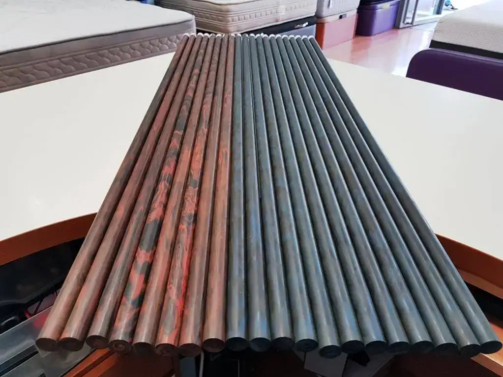

Aquí iremos poniendo fotos de la fabricacion de las plumas y todos los comentarios que surjan.

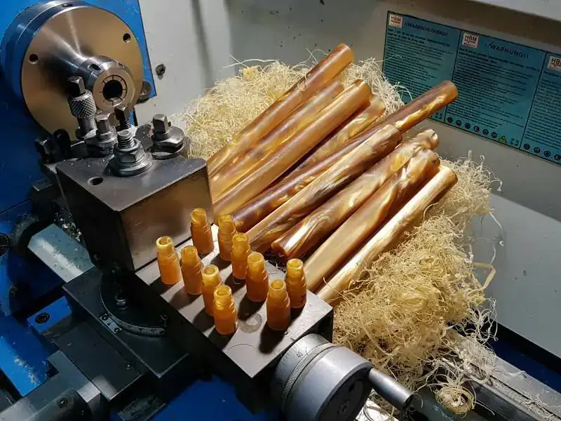

Ahora mismo se están fabricando las ámbar, partimos de esto:
Más fotos [emoji4]

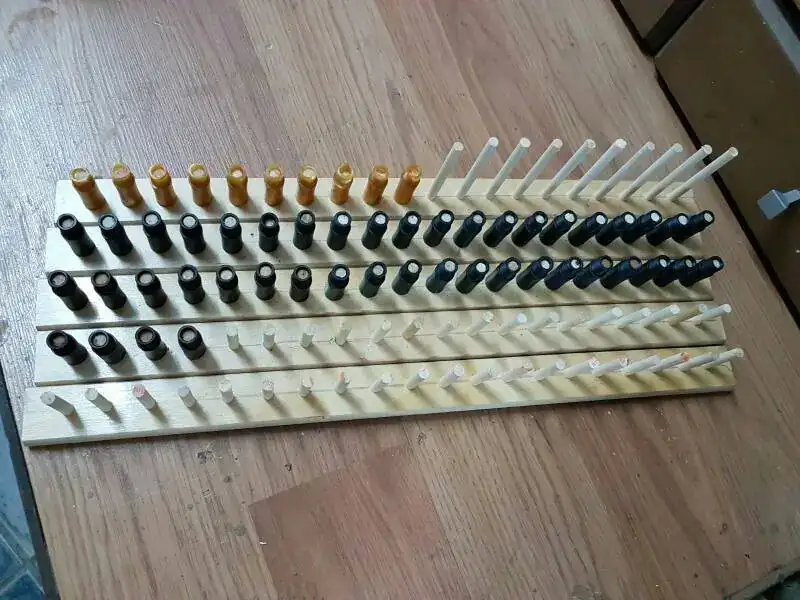

Esto va viento en popa:clap:
De aquí ya no me muevo hasta que me llegue la mía !!!
Entre una de esas diez, está la mía.

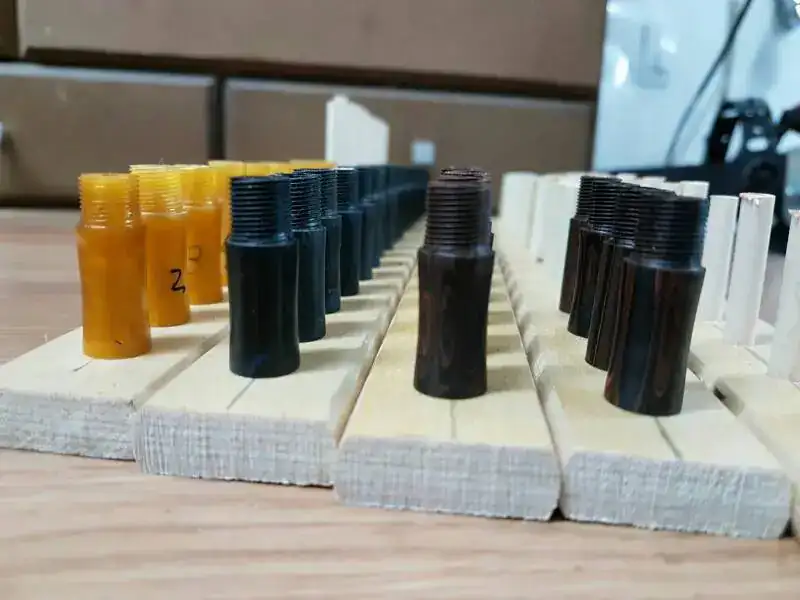

Buenos días a todos. Ángel me ha pedido que me haga cargo de este hilo para quitarle un poco de trabajo y así voy poniendo los progresos directamente.
Como la fabrica y yo hemos solapado las vacaciones por fin he recibido el pedido de la ebonita esta mañana. Con lo cual este fin de semana me pongo a cortar piezas.

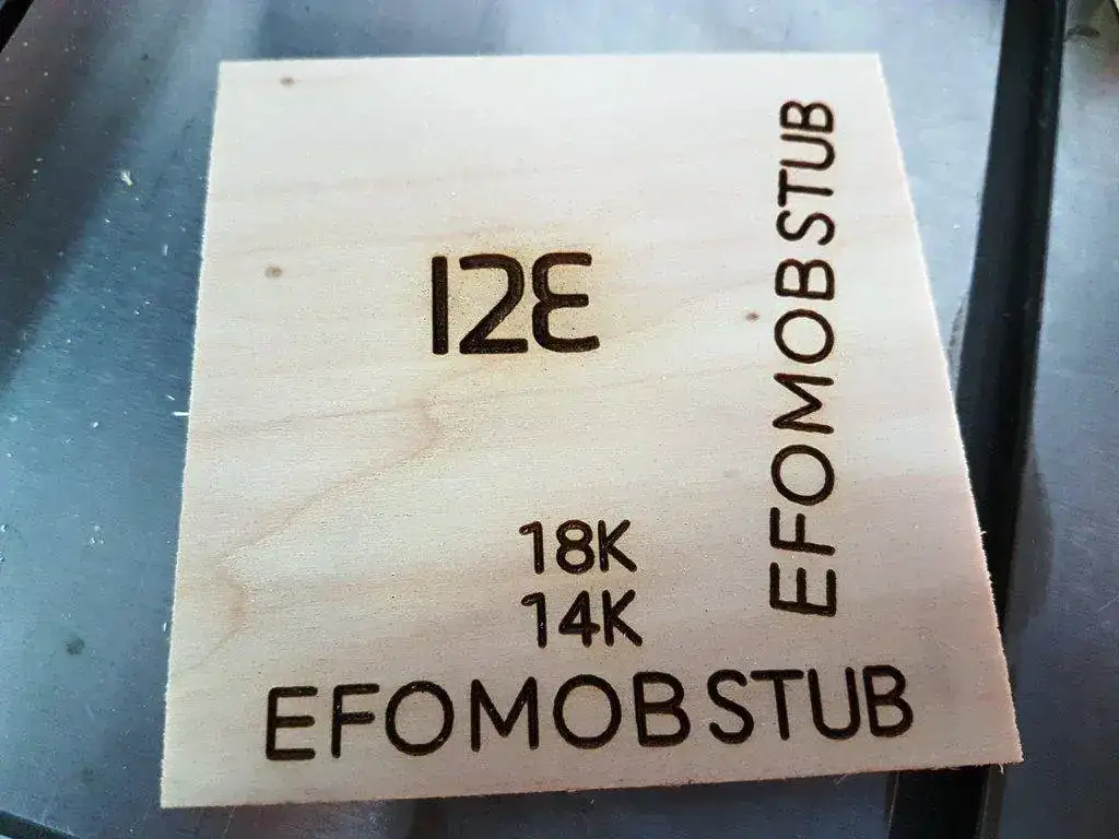

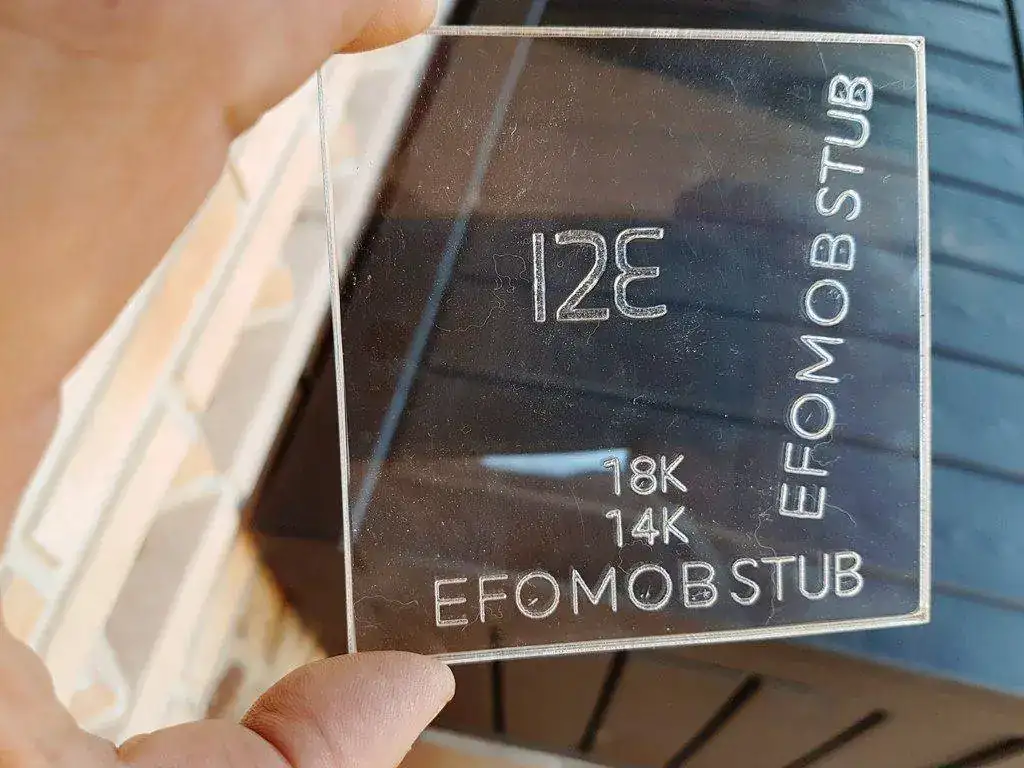

También está preparada la plantilla para el grabado de los plumines, espero que en unos días esté lista la prueba y os pueda enseñar una muestra para el que quiera llevar este acabado en el suyo pueda hacerlo.
Cualquier duda o sugerencia será bien recibida e intentaré ir respondiendo lo antes posible.

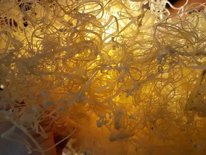

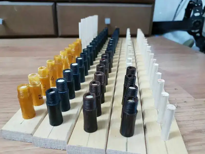

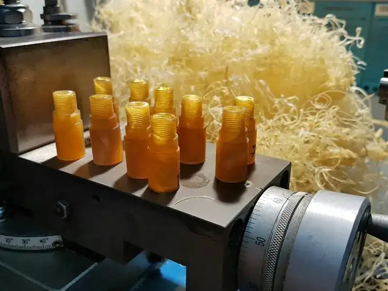

Vamos avanzando con las boquillas de ebonita
El que quiera una peluca de "pelochos" para carnaval....
[emoji1] [emoji1] [emoji1]
Qué bueno , ir viendo el proceso de " fabricación " de nuestras plumas, creo que es un lujo, la verdad.
Muy interesante. Gracias.
Qué bonita la ebonita!!!!
Esto va cogiendo forma!!!!!!!
Esto va estupendamente. Ya estoy con el mono.

Más fotillos del proceso:
