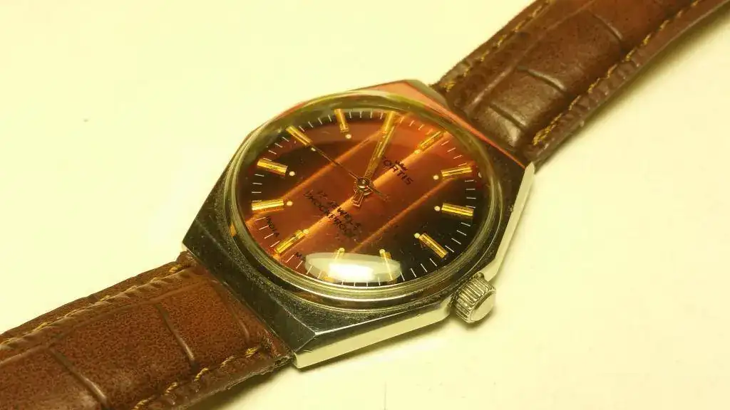

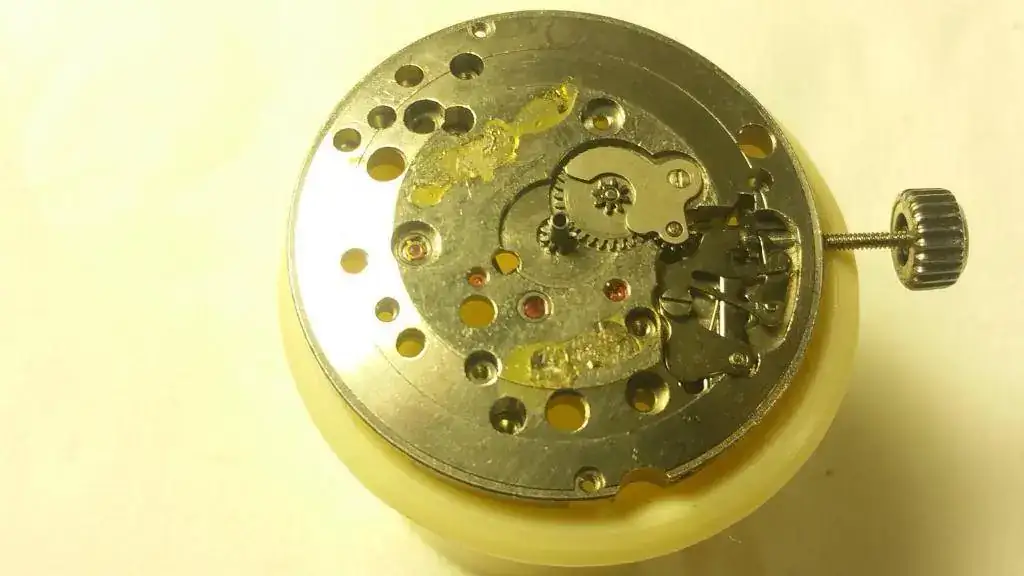

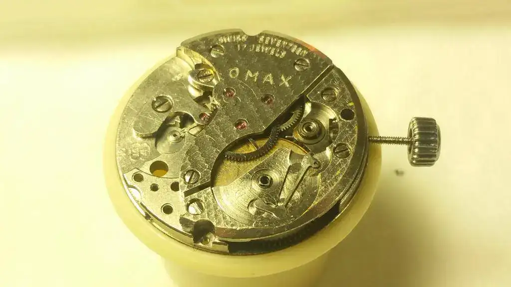

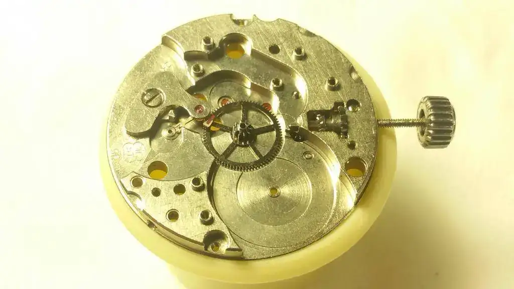

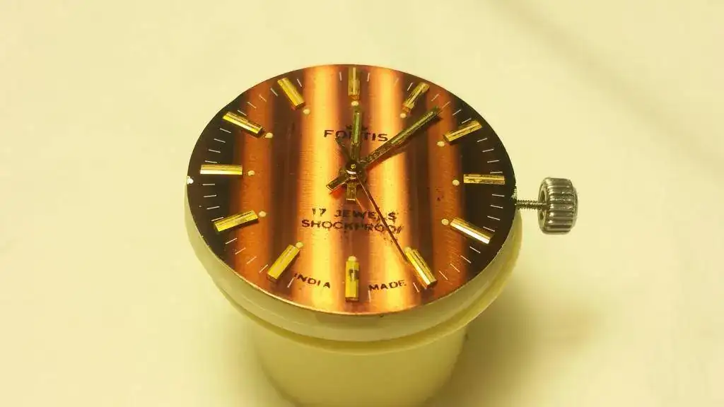

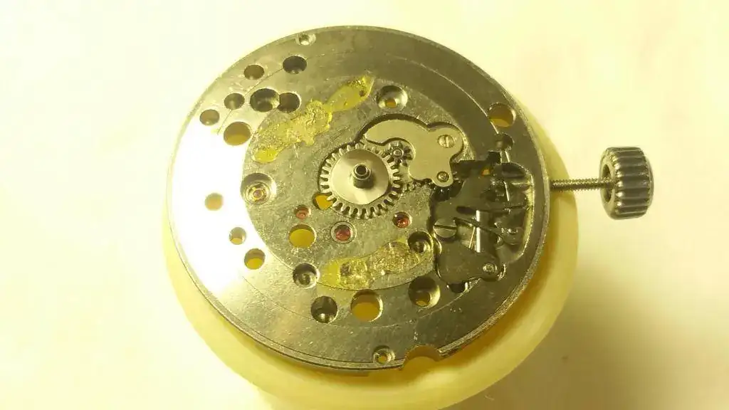

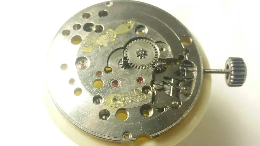

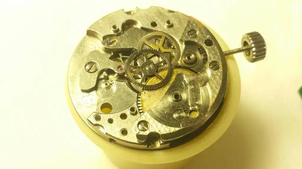

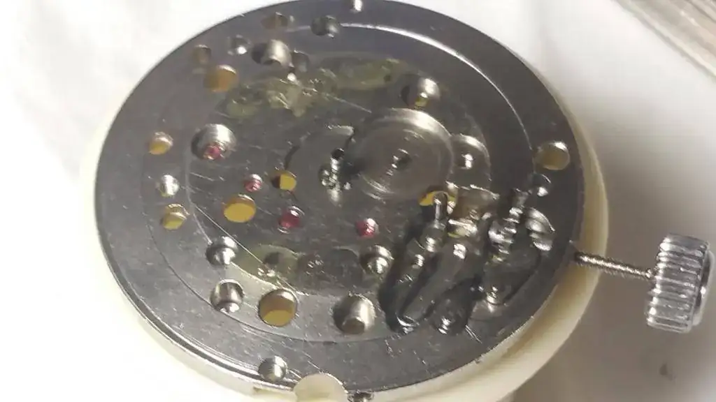

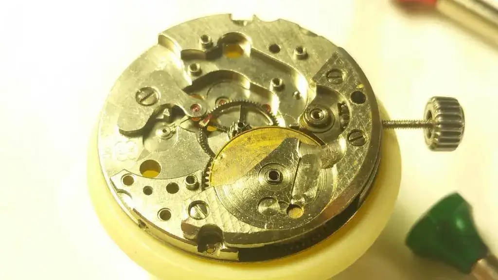

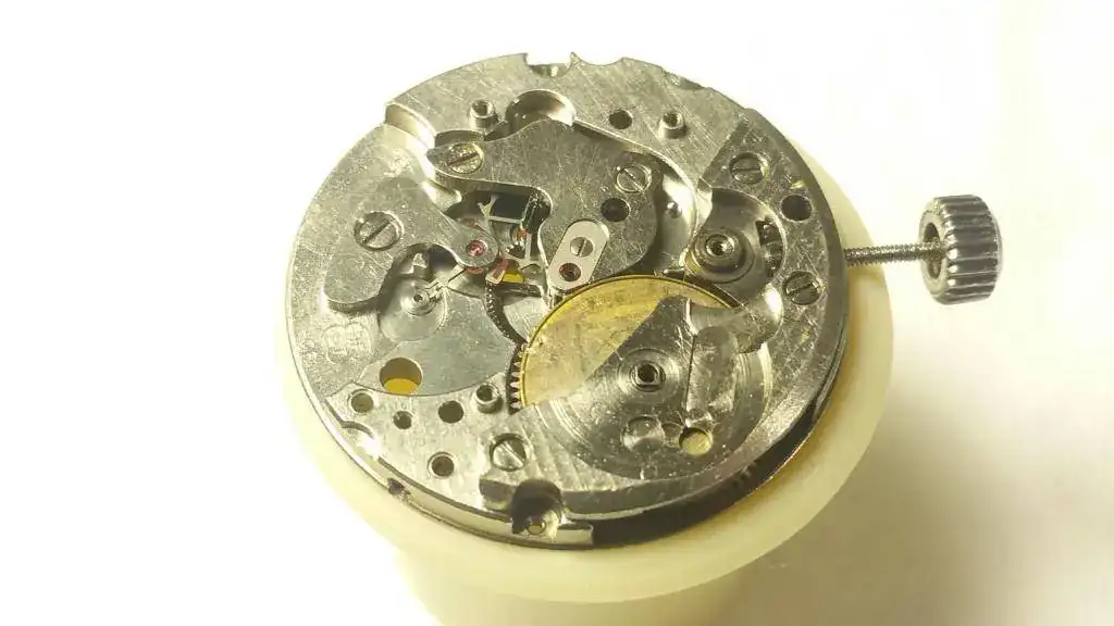

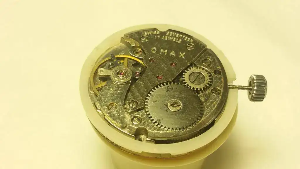

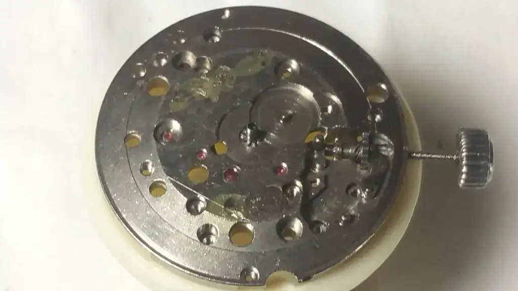

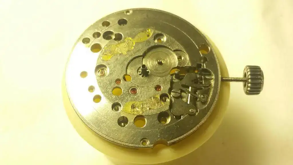

El otro día presentaba este reloj que finalmente es un marriage de manual. Es de cuerda, monta un calibre FHF ST 96 procedente de un OMAX y una caja y un dial que no son mis favoritos, pero que con cambio de dial pienso que al menos podría usarlo de vez en cuando. Así es demasiado clásico para mi. Empiezo la búsqueda de un nuevo dial más sencillo y no aparece nada, tengo que medir el diámetro de este para buscar uno compatible y pegarlo a la pletina con doble cara.

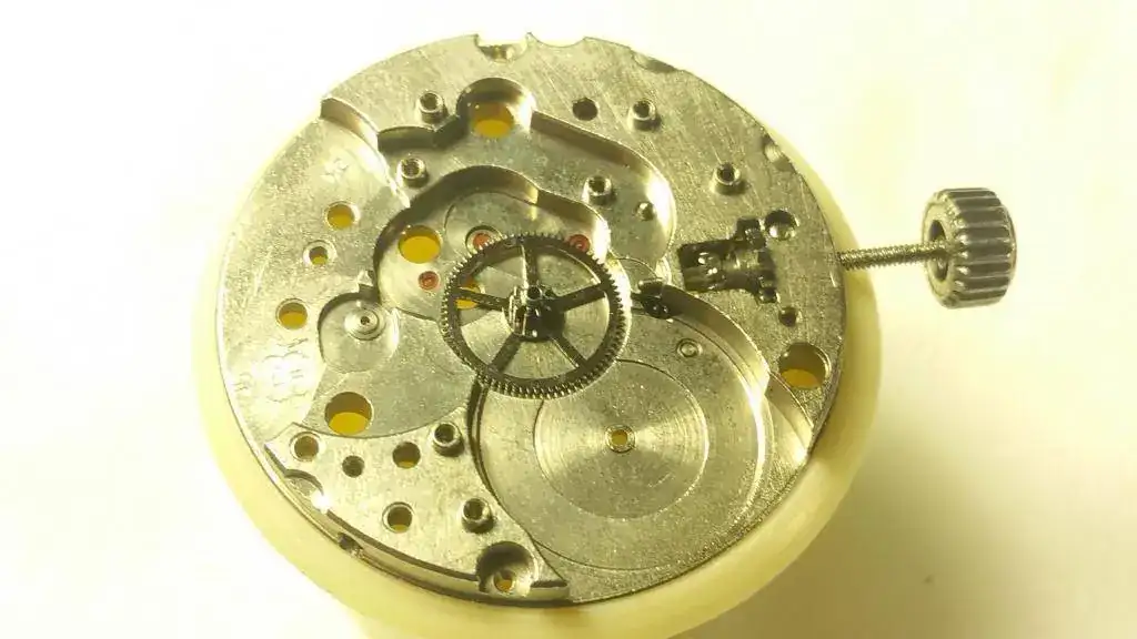

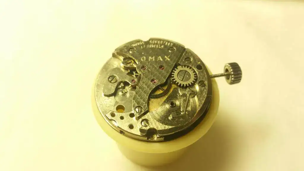

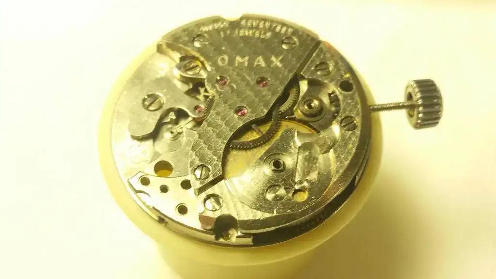

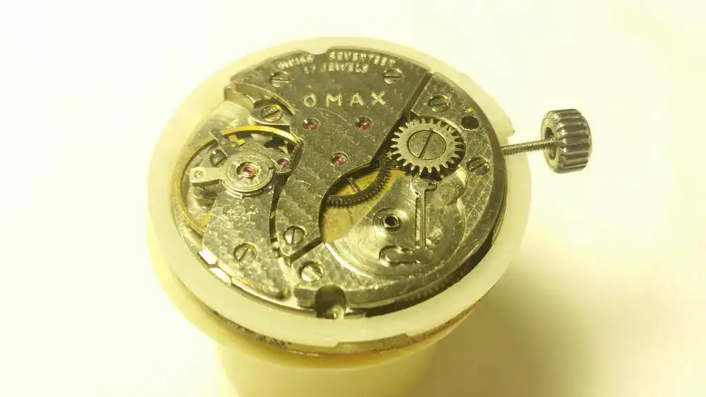

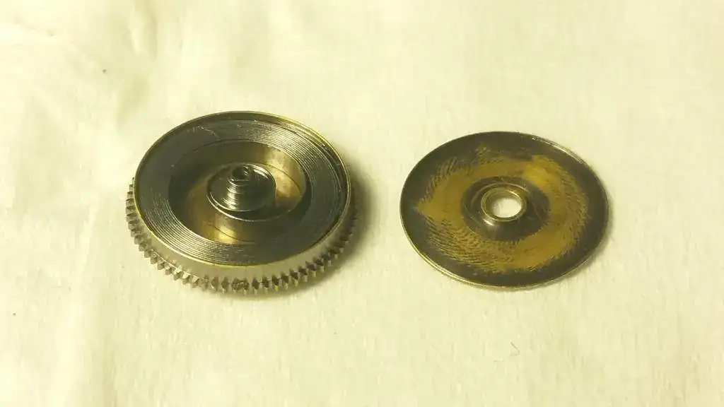

Dejo el proceso de fotos de desmontaje, para mi sorpresa el cubo a pesar de estar bastante gastado el muelle y el aceitado estaban bastante bien, por lo que lo he vuelto a montar y a dejar como está. Ahora a esperar a conseguir un poco de aceite para darles un repaso y añadirlos a la caja para usar y a la de despiezar. Como dato, suelo montar los relojes una vez desmontados para comprobar que todo va bien y este me ha aguantado tan solo 12h de marcha... tampoco lo he limpiado a fondo ya que no tengo los aceites, así que a esperar y volver a comprobar una vez esté listo.
Como dato, me ha costado bastante alinear los 3 ejes con el puente principal.
Un saludo y espero que sea de ayuda
1.webp2.webp3.webp4.webp5.webp6.webp7.webp8.webp9.webp10.webp11.webp12.webp13.webp14.webp15.webp16.webp17.webp18.webp19.webp20.webp21.webpmuelle real.webp

Cuando se desmonta un calibre, después de quitarle el volante y la energía se quita el áncora , no se quita el puente del rodaje antes.
Eso mismo ha apuntado otro compañero en el hilo sobre el Seiko, muchas gracias por el apunte, como bien dije así lo hare a partir de ahora ;-)

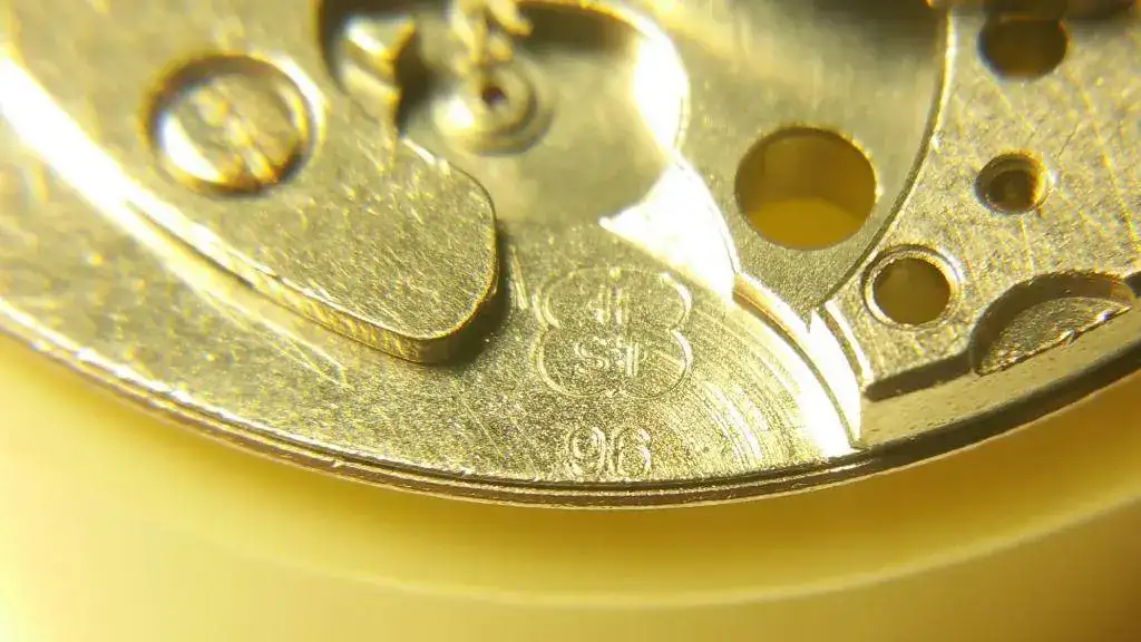

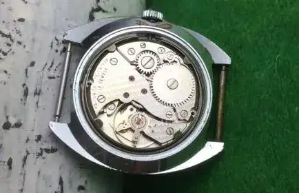

He estado investigando un poco ya que no encuentro la forma de liberar la cuerda con el calibre montado. Supuestamente la pletina dice que es un FHF ST 96, de este he encontrado dos variantes, la FHF ST96 y la FHF ST 96/4, la primera sin dia, y la segunda con el. El problema es que en todos los relojes que veo con máquina FHF ST 96, supuestamente la que monta este reloj tienen un trinquete entre la rueda de rochete y el mio carece de esto, lo cierto es que no consigo encontrar ni en Ranf ni en otros stios este mismo calibre al menos bajo esta referencia.
Os dejo un par de imagenes de otros ST 96 que he encontrado y que son como os digo, con trinquete

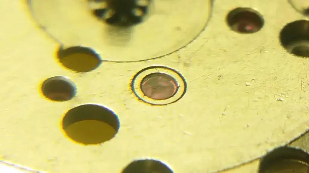

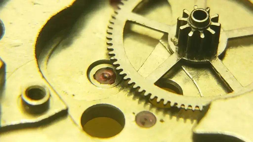

Problema "solucionado" revisando las fotos del desmontaje que fije que en la parte anterior del calibre se veía uno de los rubís, exactamente el de la rueda de escape como rajado, he desmontado todo de nuevo y efectivamente está rajado y además dentro de el tenía la punta del eje del escape. Si algún forero que lea esto tiene un repuesto de los que menciono se loa gradecería
Por lo que ahora a buscar un escape nuevo para cambiarlo y a hablar con el relojero apra ver si puede sustituir el rubi....
Claro que tiene muelle trinquete, en la tercera y cuarta foto que has puesto se ve con claridad.

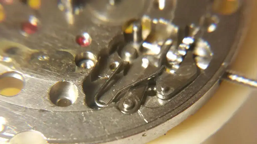

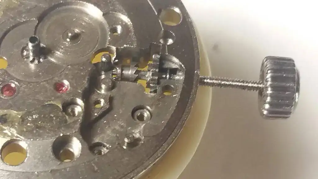

Claro, pero como liberas este? quitas la rueda pequeña sosteniendo la corona para que no salte todo? cuando lo he desmontado lo tenía sin nada de carga, pero lo
cierto es que me ha asaltado la duda de como debería hacerlo de estar cargado
El que traba la rueda corona en este caso - y no la rochet-,
apenas se ve cuando estas piezas están colocadas.
Sin embargo tiene un agujerito,
justamente debe ser para tirar de él con alguna brusela fina
y se va liberando la cuerda.
Te mando unas imagenes en Otto Frei
https://www.ofrei.com/page1092.html
Hay varías páginas en ese sitio sobre ese calibre,
casi una guía :)
Sólo asoma cuando das cuerda. ;-)

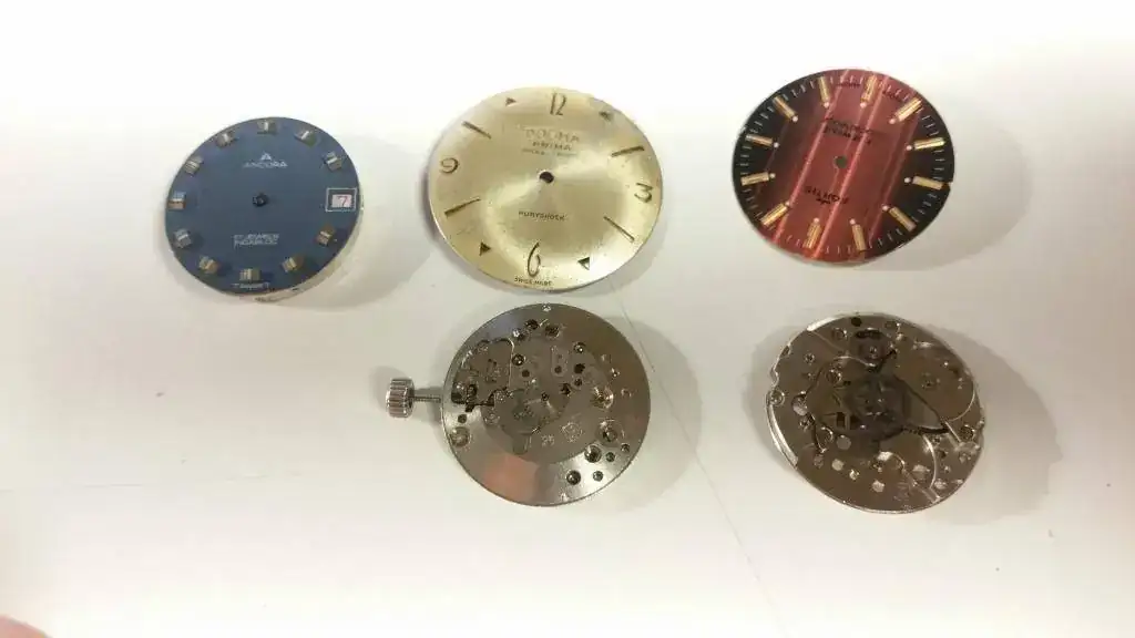

Buenas de nuevo y vamos con la foto prometida.

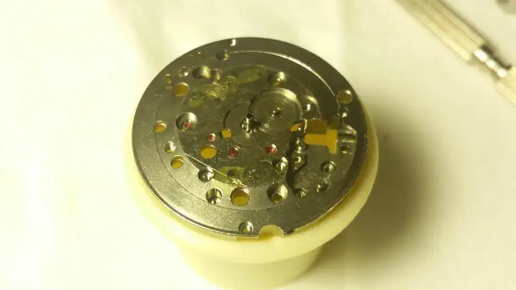

En la izquierda tenéis el FHF ST 96-4 con dial muy bonito que me gustaría usar, pero que debido a su tamaño y a la falta de caja y bata no es posible. El del medio es un FHF ST 96 normal y como curiosidad tiene en el anverso de la pletina los contrapivotes con tapa(no se como llamar a esto) mientras que el de la derecha es el que inició este hilo y que tiene el dial más feo de los 3, el escape roto y el contrapivote del mismo fisurado. Como curiosidad este es el FHF ST 96N y tiene los contrapivotes por el anverso de la pletina fijos, por lo que me ha hecho descartarlo para evitar pedir favores a mi relojero ya que no dispongo de botadora.
Al primero le he quitado el único contrapivote con tapa por el anverso que tiene y se lo he donado al del centro, además le he donado también el cubo del de la derecha ya que el propio tenía la cuerda rota. En resumen, gracias a la compatibilidad entre las 3 pequeñas variantes de este calibre he montado finalmente el central, con los puentes firmados Dogma y que tendré que montar con el dial Fortis fake que es el único que cabe en la caja que tengo. Lo suyo sería encontrar más adelante un dial de Dogma y que acabara siendo Dogma en su conjunto.
