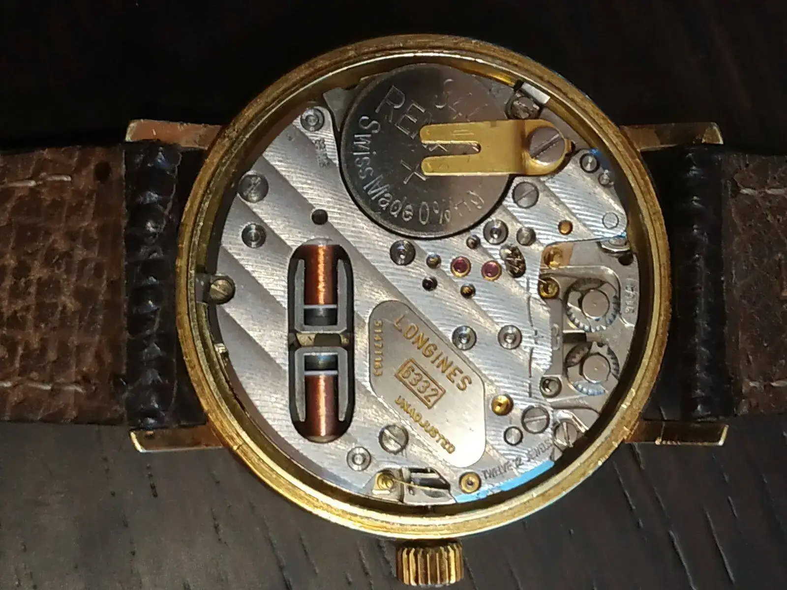

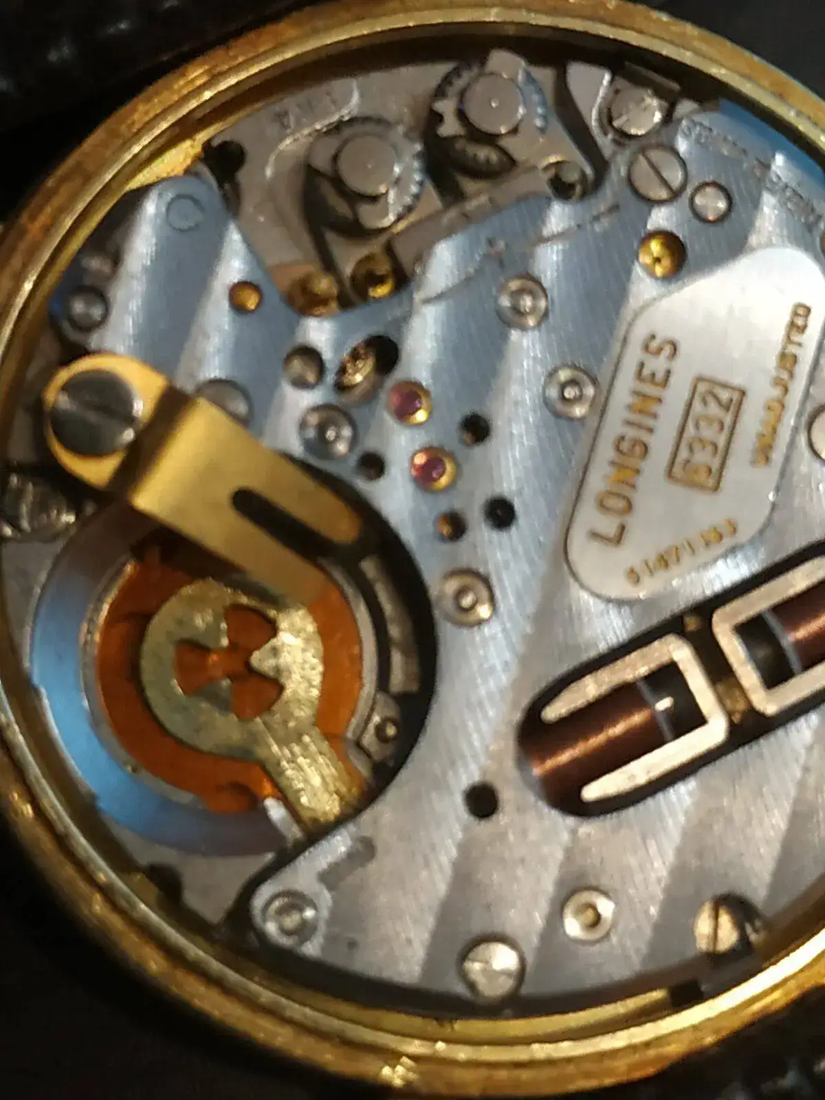

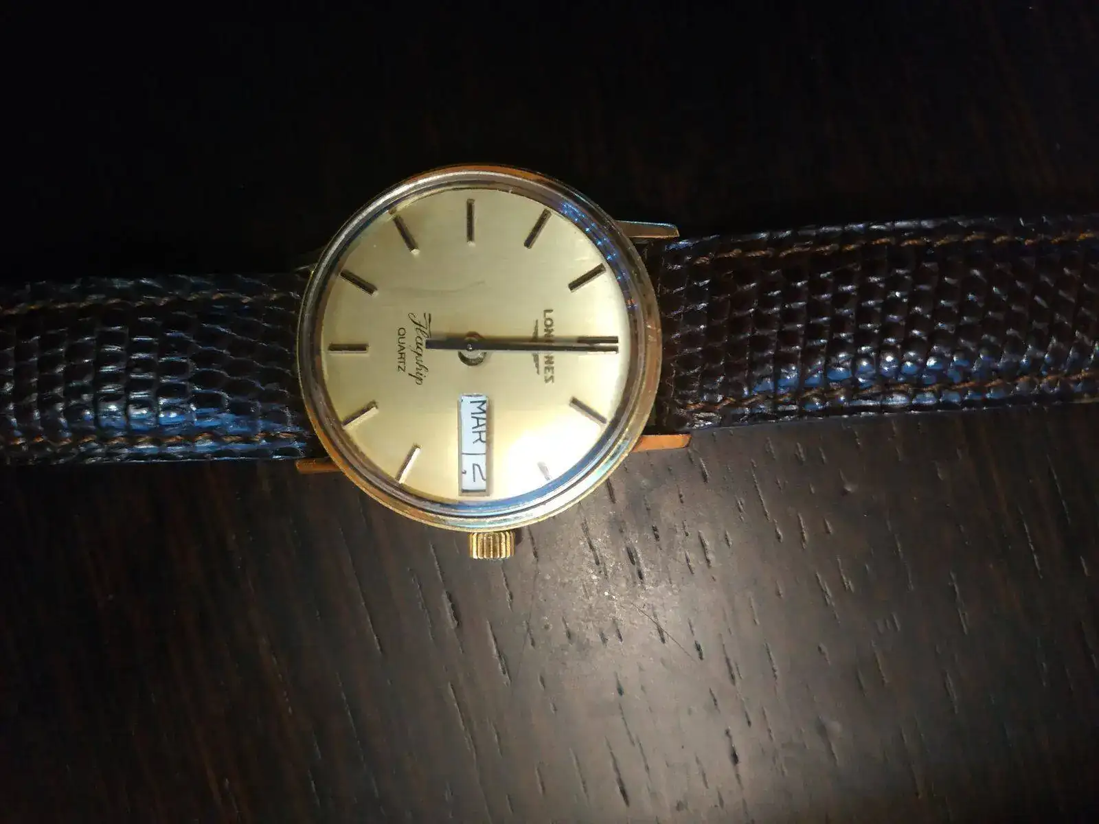

Pues lo dicho, tengo problemas para poner en marcha un Longines con una ESA 9164. De hecho, como es un movimiento que desconozco completamente, y como he leido por ahí, que su ajuste es complejo, prefiero exponer la situación, y a ver si los compañeros expertos me arrojan un poco de luz. Simplemente, al ponerle una bateria Renata 344 (que he leido, que es la idonea para hacerlos funcionar), no reacciona. La pregunta seria, si habia alguna averia recurrente que este movimiento tuviese en este sentido. El reloj es de los '80 y me lo trajo un amigo, desapues de estar un tiempo indeterminado parado en un cajón. Tenia un poco de acido en el negativo, se lo he limpiado, pero sigue sin reaccionar. ¿puede haber afectado al circuito? ¿hay alguna manera de saber si es recuperable? Y llegados al punto de dar al movimiento por perdido ¿se sabe si hay algún otro movimiento de quarzo convencional o mecánico, que lo pueda substiuir, y que se adapte bien la ventana de fecha?
Os dejo alguans fotillos
Gracias por adelantado a las posibles pistas
