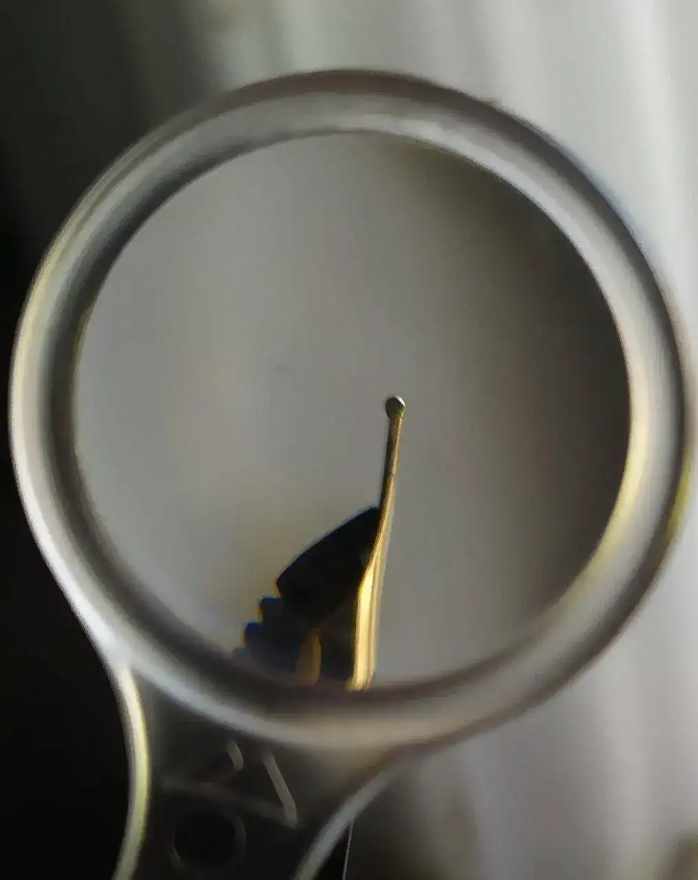

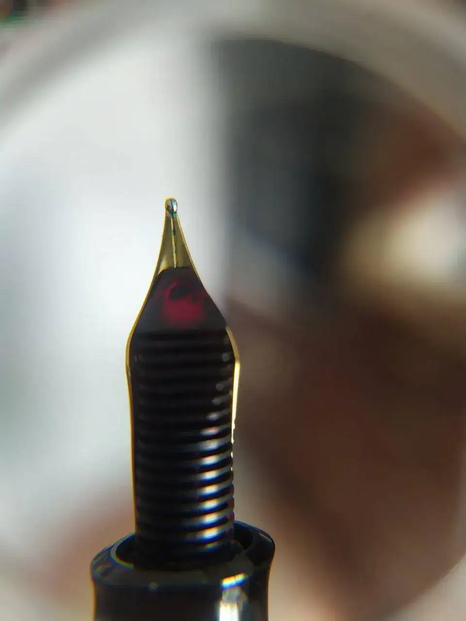

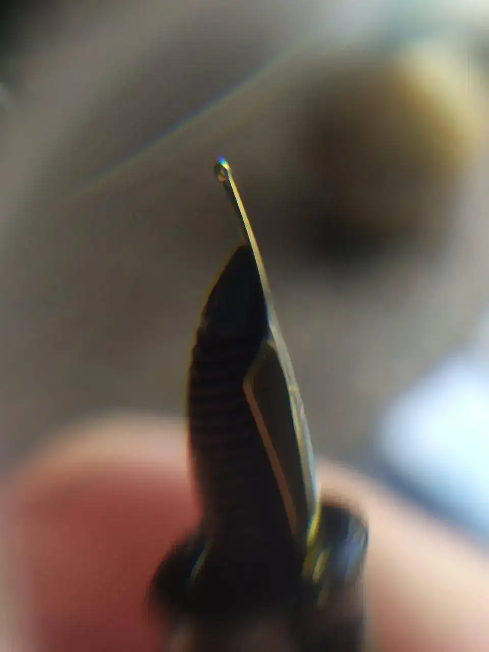

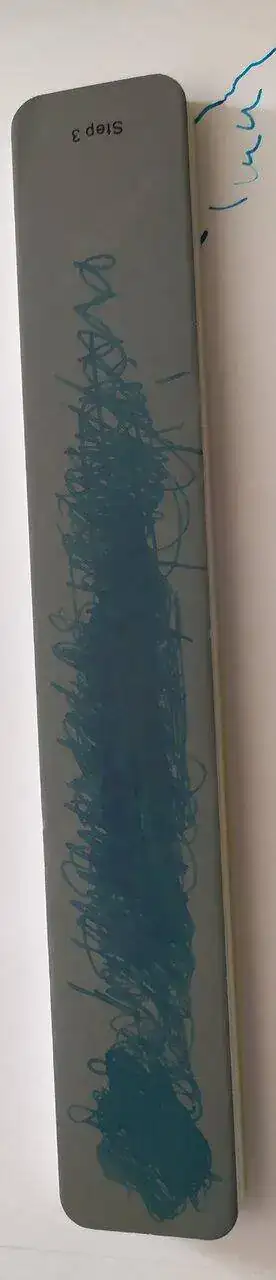

Bueno pues aprovechando que estoy solo, he estado usando el cristal esmerilado de la puerta del salon para pulir el plumin. Primero he comprobado con la lupa que no había mala posición de los gavilanes y despues tandas de ochos y lineas prestando atención al sonido mas aspero o suave, parando para comprobar con la lupa la evolución. No he sido capaz de apreciar visualmente desgaste en el iridio, pero la escritura se ha suavizado mucho. No he querido seguir pero ahora rasca a un nivel que entiendo con el uso se suavizará. El consejo del cristal esmerilado se lo leí en un hilo al compañero Monsignore a quien doy las gracias. Pongo fotos de como ha quedado el plumin, yo no aprecio desgaste, pero se ha suavizado bastante, saludos.

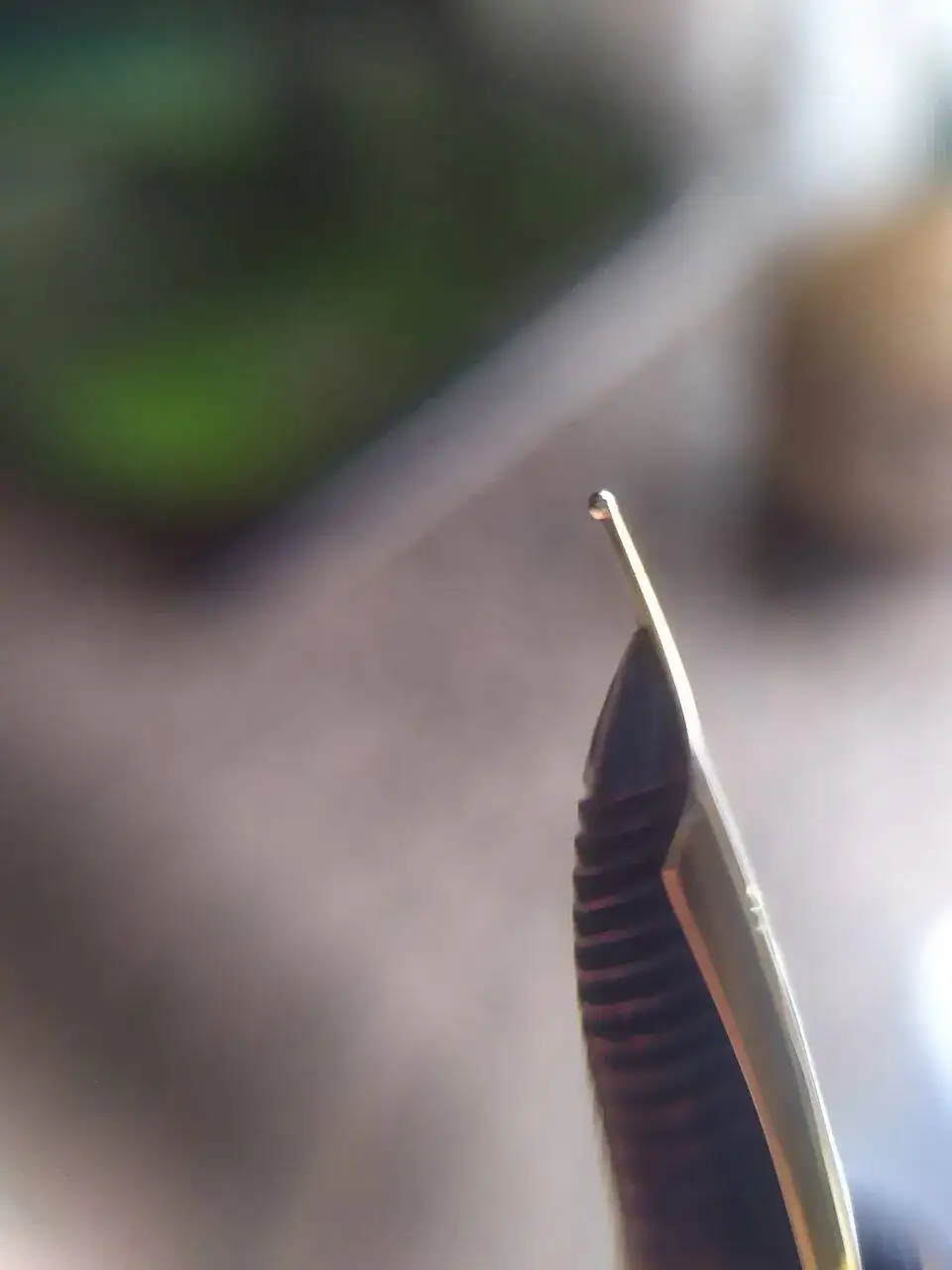

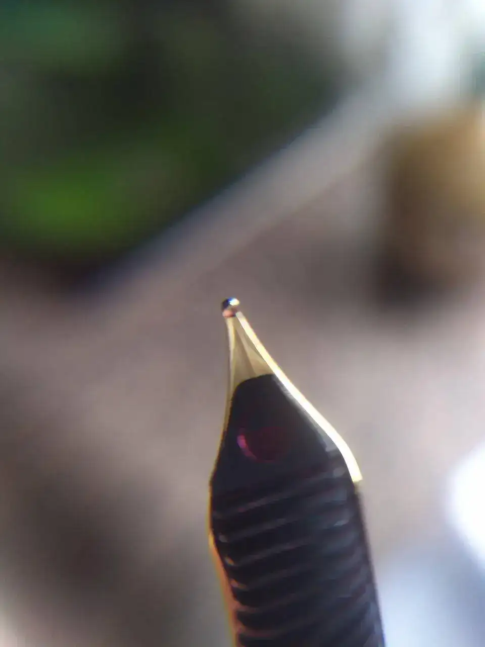

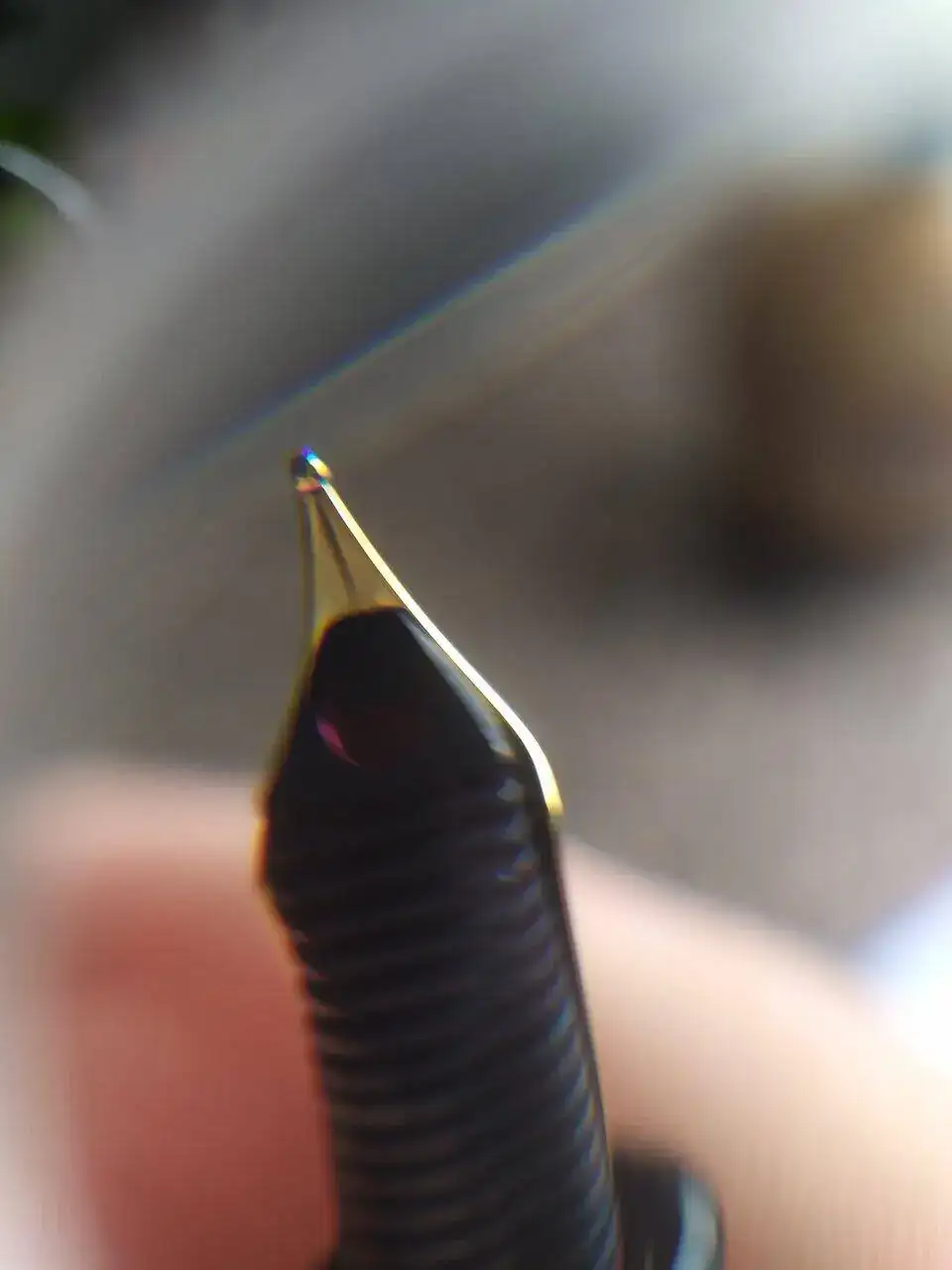

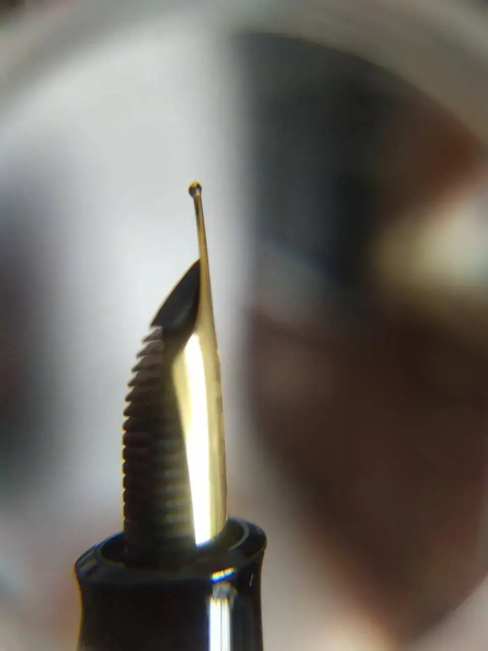

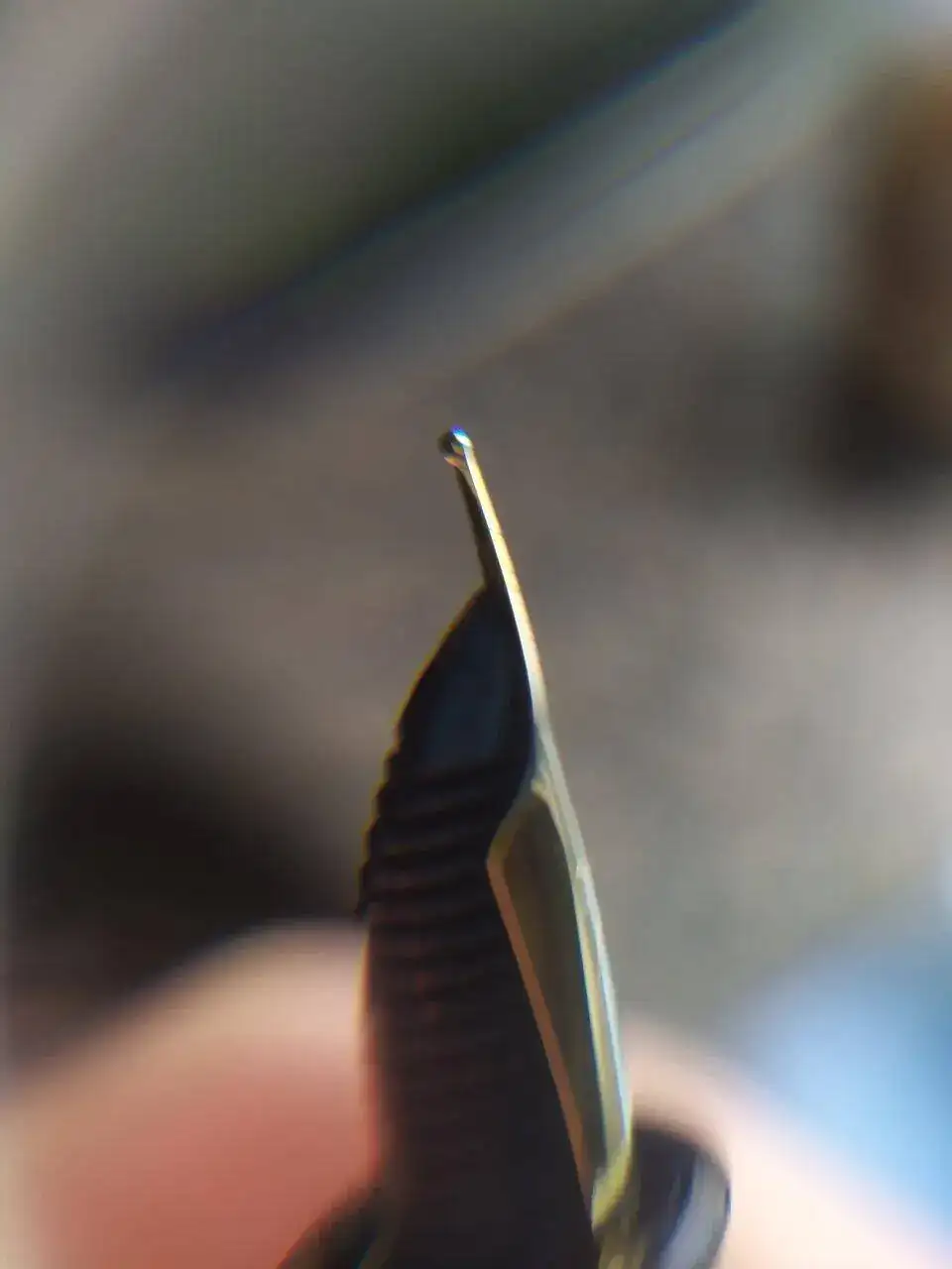

Buenas tardes, continuo la historia, más que nada para que sirva de aviso a otros compañeros. Tras encontrar y ordenar en una web un plumin F por menos de 30 euros que estará aquí el lunes-haber si hay suerte y viene bien-, nada tenía que perder porque el plumin seguía rascando, ya que el cristal de esmeril no pulia demasiado y con el repuesto en camino decidí probar con la parte mas suave de la lima de uñas de mi santa. El resultado: casi sin darme cuenta escribiendo solamente, ha sido pasar de un punto F a uno M, la pluma ya no rasca pero se ha desgastado el iridio dejandolo en la parte de arriba aplanado, por lo que he tenido que desbastar de la parte central para volver a darle forma mas o menos esferica. Moraleja, los experimentos con gaseosa, tengo experiencia con piedras de afilar y herramientas manuales como limas con las que afilo cuchillos, tijeras, navajas etc y las dejo como barberas, aun así y a pesar de tener experiencia con afilados e ir con cuidado, si me descuido, inutilizo el plumin, quiero decir que salvo que se sepa lo que se hace, mejor enviar el plumin a profesionales que estropearlo. En mi caso dado el precio del repuesto y que tendría que enviar el plumin a Madrid con gastos de envio de ida y vuelta mas mano de obra, me salía mas a cuenta adquirir un plumin nuevo, pero en otro caso -valor sentimental, estilográfica vintage etc- mi recomendación es llevarla a profesionales y no enredar, adjunto fotos, saludos.

... pero en otro caso -valor sentimental, estilográfica vintage etc- mi recomendación es llevarla a profesionales y no enredar, adjunto fotos, saludos.

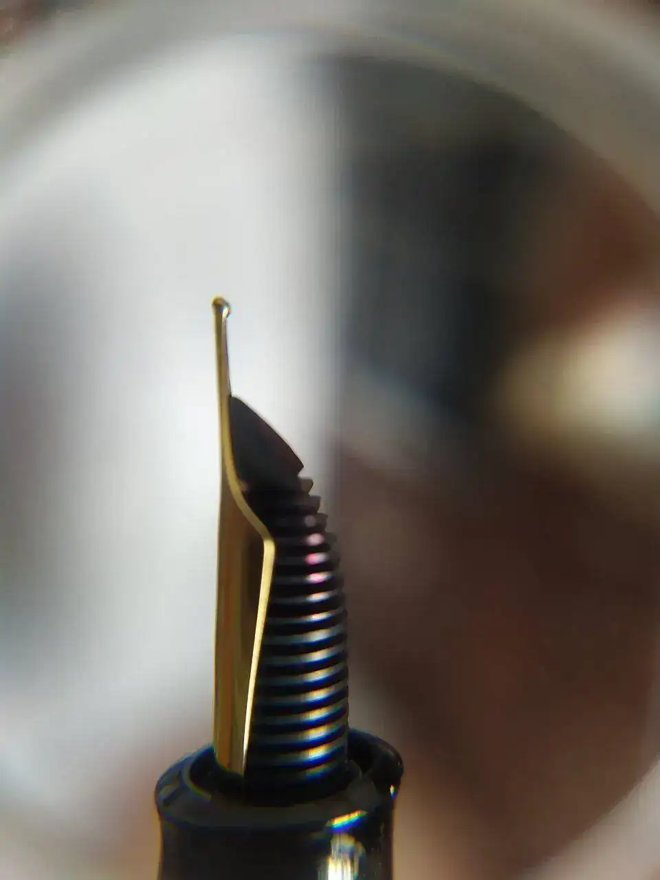

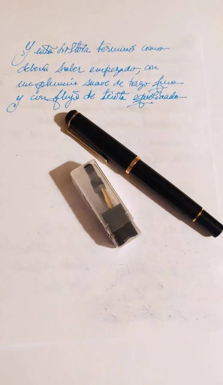

Buenas tardes, hoy ha llegado el plumin de repuesto, en perfecto estado y escribiendo como corresponde una delicia, parece mentira que tres plumas nuevas vengan mal de casa y el plumin a la primera, en fin, mejor así, dejo foto, saludos.
