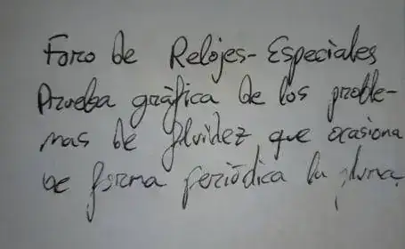

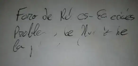

Ya he probado a usar tinta negra y tengo el mismo problema que con la azul. No fluye correctamente.
Como una foto vale más que mil palabras, dejo una imagen de cómo se va interrumpiendo la escritura.
Un saludo y muchas gracias a todos los que estáis tratando de ayudarme a solventar el problema.

Buenas tardes
No se si lo habras realizado: desmontar plumin y alimentador y con un cepillo de dientes darle un
repaso la verdad es que es una cosa rara, pero en este mundo de grafos puede pasar cualquier cosa.
Aqui se da el dicho de mas vale maña que fuerza.Espero que tengas suerte
un abrazo
Hola, cuando dices que has lavado con Fairy, ¿la has dejado 12-24 horas en remojo?
