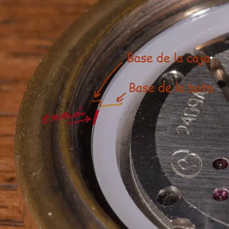

problemas con fijar 2409 a un komandirskie 43
  • Iniciador del hilo Iniciador del hilo Chacatac
Hola a todos!!
hola 6haly! también se me había ocurrido esa solución! creo que funcionaría!

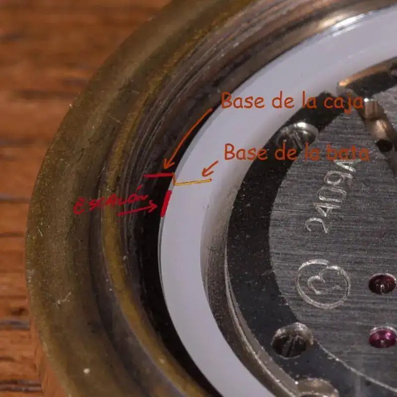

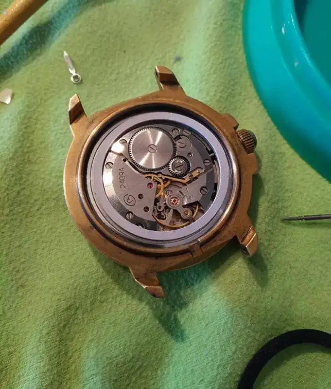

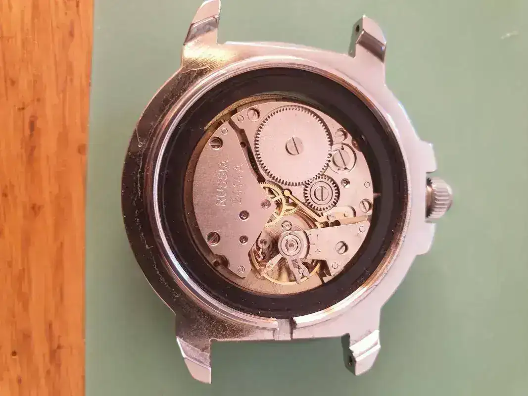

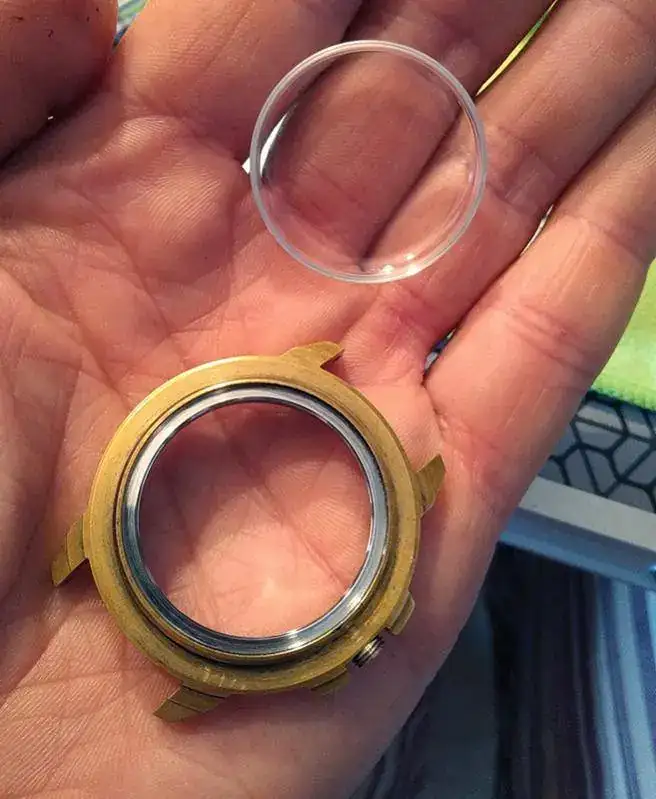

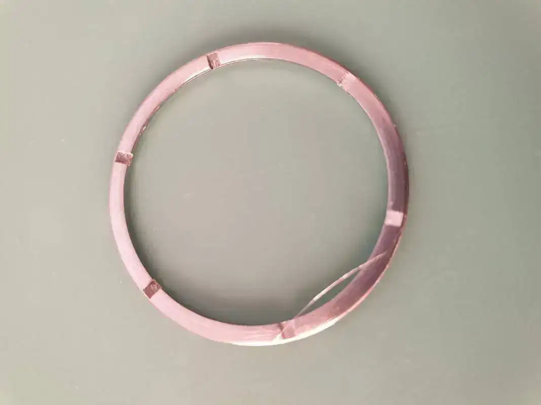

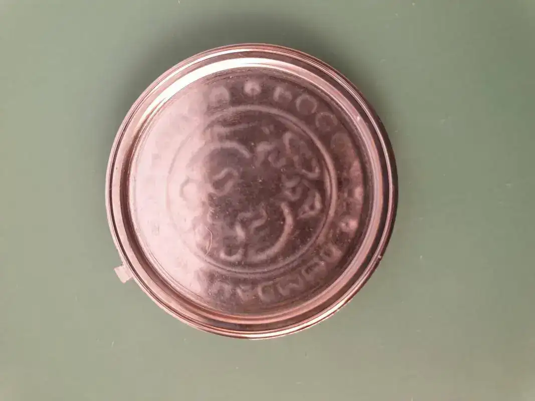

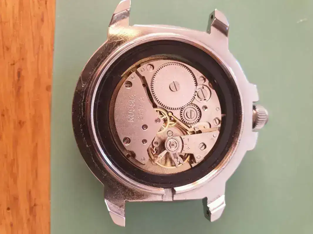

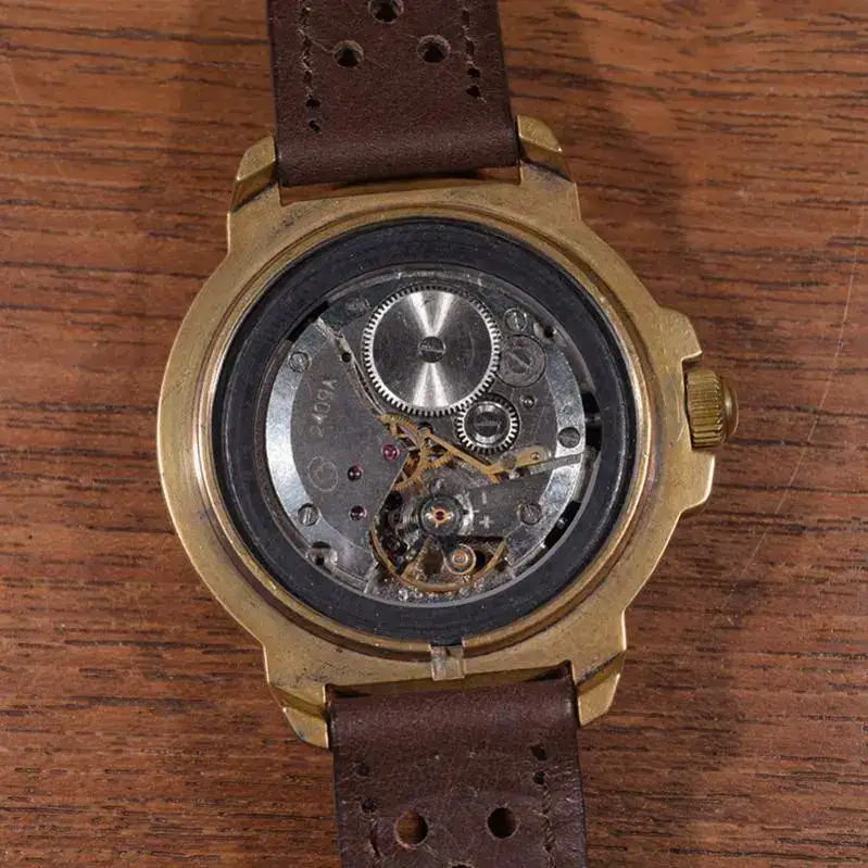

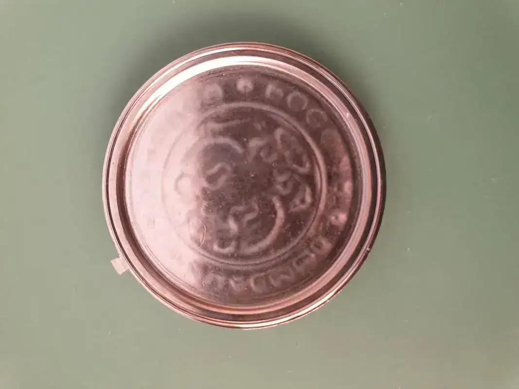

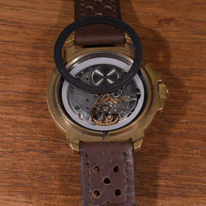

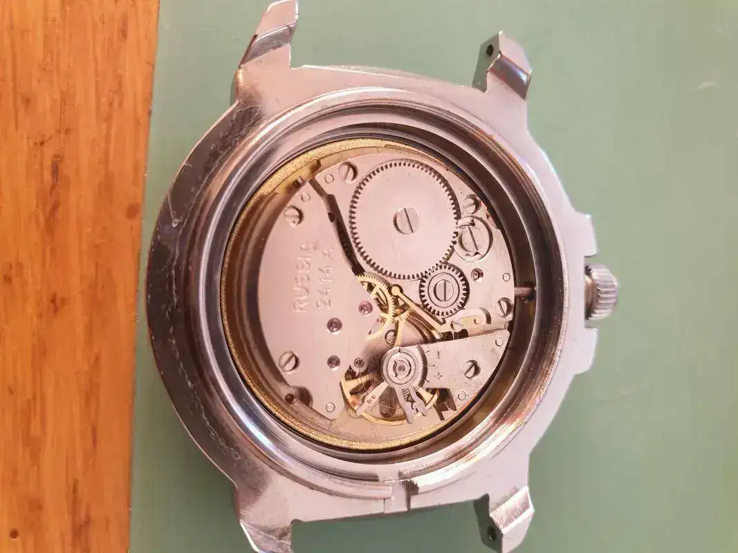

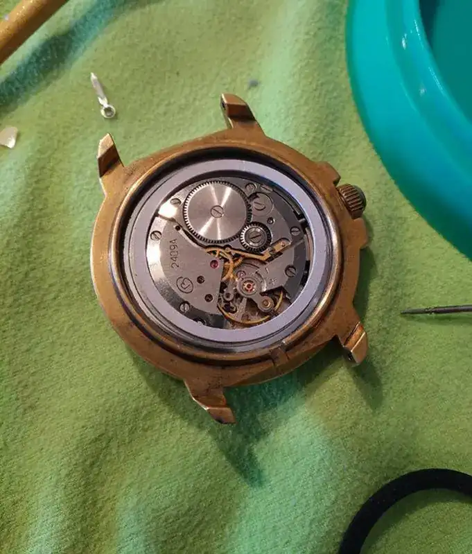

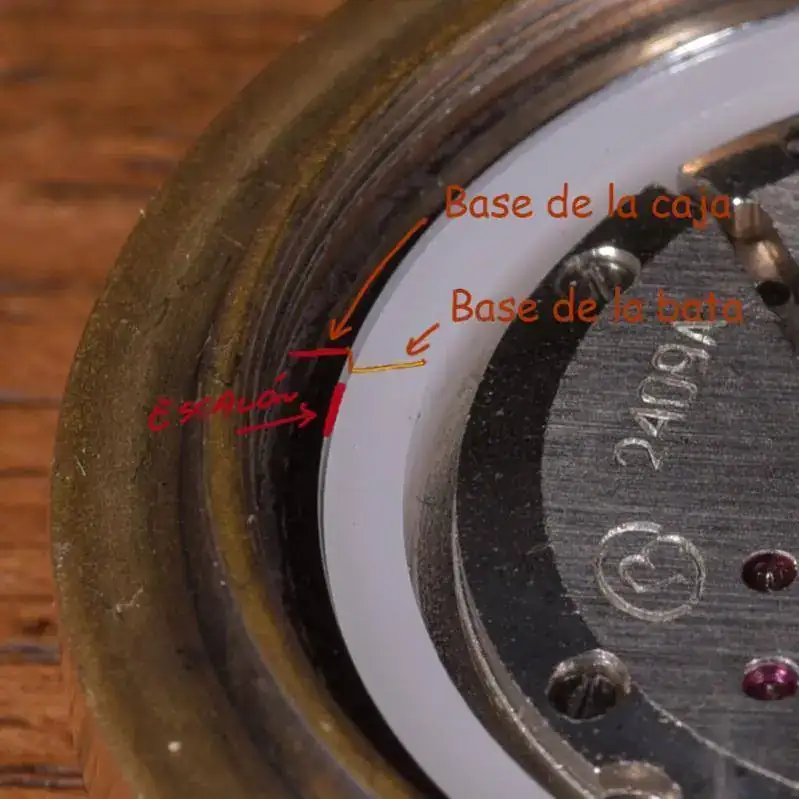

Ahí van las fotos, lo mas ilustrativas que he podido:
Una de tapa quitada con junta puesta y junta al lado:
Otra donde se aprecia el escalón entre caja y bata:
Mas claro:
A ver que opinais.... por cierto, estas fotos son con la bata de plástico, pero con la metálica ocurre exactamente lo mismo! la diferéncia es que la de metal permite ser sujetada al calibre con tornillos, y esta no.

¿Puede estar la bata al revés?
Es que no se me ocurre otra.
Edito porque por las últimas fotos vistas en grande creo que está en posición correcta, pero me extraña que tenga ese escalón por dentro y no se pueda atornillar y ahora no encuentro ningún Komandirskie para destripar.
En el de metal, tiene un rebaje para ajustar los tornillos de caja,
en el de plástico, no.

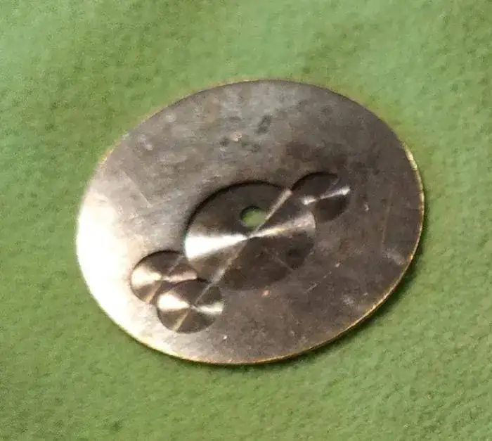

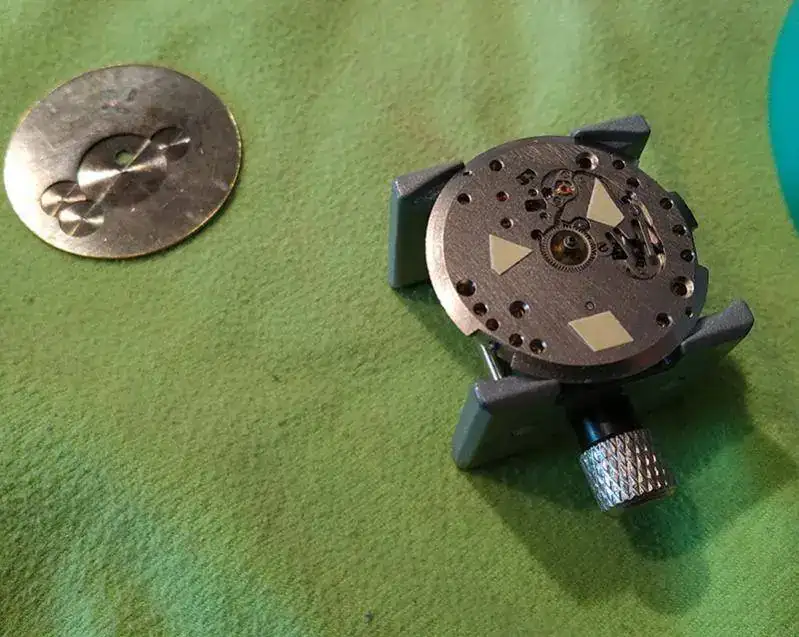

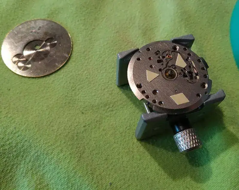

Así que para hacer algo me he decidido a montarlo con un dial que no es para calibres 24-- si no para 2209, con lo que surgen algunos problemas, que hora os voy a relatar:
IMG_20200321_164311.webp Para empezar es casi un mm. mas grande de diámetro, con lo que tuve que rebajarlo con un torno para igualar la medida, otro detalle es que los tetones de fijación no coinciden, con lo que toca quitarlos y soldarlos en el lugar adecuado... como no me veo capaz de hacer eso me decidí a pegarlo con cinta adhesiva dos caras.

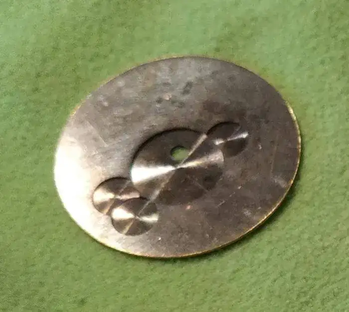

Otro problema bastante molesto es que ese mecanizado que tiene debajo para que quepan las ruedas del susodicho calibre 2209 (imagino) hacen que la arandela ondulada de latón que hace que la rueda de horas se quede en su lugar al apretar el dial contra ella... se quede suelta en el hueco de ese mecanizado, con lo que al montar el reloj se da uno cuenta de que la aguja de las horas va loca!
Lo corregí pegando una pequeña arandela de cartulina para nivelar ese hueco con el resto del dial!
Y para solucionar el problema que dio título a este hilo he cortado una arandela de cartulina que encaja justo encima de la bata (recordemos que la bata quedaba por debajo del mecanizado de la caja y la junta de goma no llegaba a apretar el conjunto calibre-dial contra el tope del dial... con lo que se movía todo al estar la tapa trasera puesta)

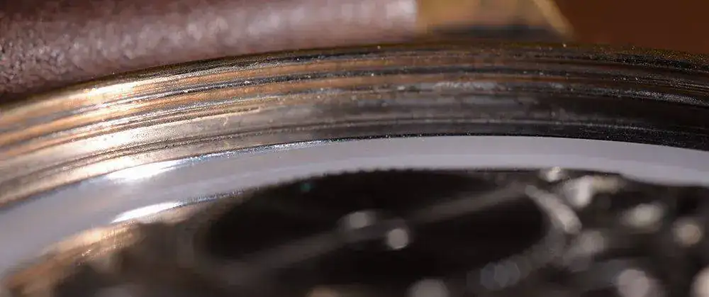

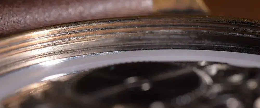

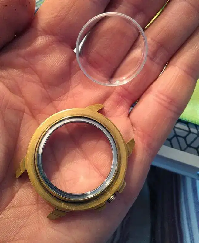

Para acabar de liarla el plexi se ha salido cuando lo limpiaba por dentro con un trapito de microfibras antes de montar todo:
Creo haber leído antes que no soy el primero.... la verdad es que ha salido superfácil y a entrado igual de superfácil también.... creeis que puede pegarse con algo?? de ser así mejoraría muy mucho la estanqueidad, ya me extrañaba a mi que usando el mismo sistema de trasera que los amphibia y junta de goma en la corona a rosca fueran solo 30M... y es que por el plexi debe entrar agua a espuertas!!

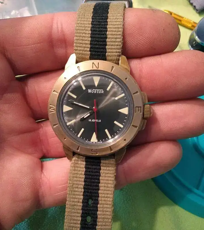

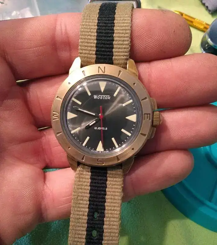

Bueno!! al final la cosa ha quedado así:
Esa nato es de 20mm. con lo que le viene ancha.... pero es que ya no tengo mas accesorios y la verdad es que me da cosa pedir tan imprescindibles chucherias en la situación que estamos viviendo... ya vendran tiempos mejores!!

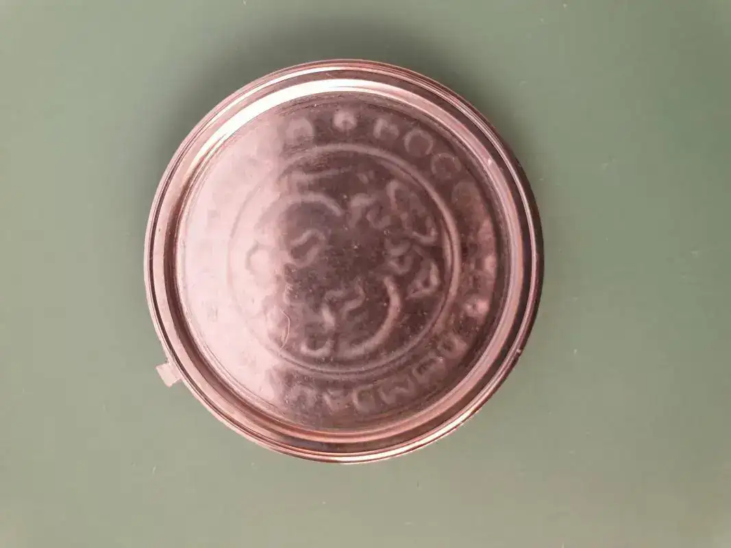

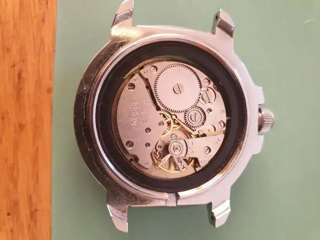

Desenrosco la corona y le doy cuerda, luego lo pongo en posicion para ponerlo en hora y tras realizar estas 2 acciones y disponerme a enroscar la corona resulta que la manecilla de minutos se mueve a la misma vez que enrosco. Cuando fijo la corona el reloj no esta en hora porque la manecilla se movio, vuelvo a hacer la misma operacion y el resultado es el mismo. Tambien me doy cuenta que el segundero se relantiza en algunas zonas y no marcha correctamente.
Asi que abro el reloj pensando que la aguja segundera no estuviera bien encajada y parece ser que ese no era el caso. Saco la tija y la vuelvo aponer por si el fallo estuviera en una mala colocacion de la misma y tampoco creo que fuera ese el problema.
Resultado de mis acciones: La corona o la tija solo tiene 2 posiciones, enroscada y cambio de hora, la posicion de la cuerda no aparece, y cuando la corona esta desenroscada el movimiento se mueve, cuando queda enroscada el movimiento queda fijo.
Quiero resaltar que soy un simple aficionado, el reloj es un Komandirskie(nuevo) y su valor es de 30€ por eso lo he "tocado", pero me gusta bastante como para pediros un diagnostico y una posible solucion a mi alcance.
Perdonad por el "tocho" y por si no me he explicado bien. Gracias de antemano.
Aqui os dejo unas fotos por si sirven de algo:
En esta foto hay como un pequeño alambre superfino un poco salido de su sitio que volvi a colocar.
Espero vuestras respuestas. Gracias y un saludo!

Antes de desmontar, prueba una cosa.
Saca el mecanismo junto a la esfera de la caja.
Y con el mecanismo fuera, intenta volver a meter con cuidado la tija, pulsando el tirete para dejarla entrar y mira a ver si se te encaja otra vez el piñón y la báscula, ( a ver si hay suerte ), si sigue el problema deberás recolocarlo desmontando esfera .

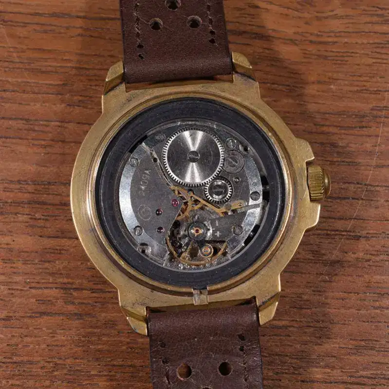

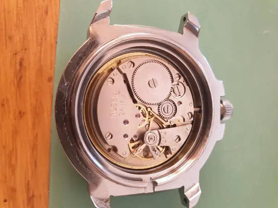

Dicho y hecho! He sacado el movimiento y colocado la tija, funciona correctamente, el problema esta cuando meto el movimiento en la caja e introduzco la tija, no entra del todo porque tiene juego, si presiono con el dedo el movimiento hacia la corona y meto la tija no hay problema,
Es como si le faltara una bata al movimiento para fijarlo, pero no la tenia. He enroscado la tapa una y otra vez a ver si con la presion se fijaba pero no, algo tengo que hacer mal. Tendre que hacer algun tipo de chapuzilla para fijarlo, pero tengo curiosidad que con solo esos elementos, como hacen estos rusos para fijar el movimiento a la caja.
Si no le pones la bata de caja no te funcionara, ya que el mecanismo queda suelto dentro de la caja.
Exacto!! le falta la bata...los mas acuales la suelen llevar de plástico, vale unos pocos euros en meranom.... sin ella no encaja nada!
