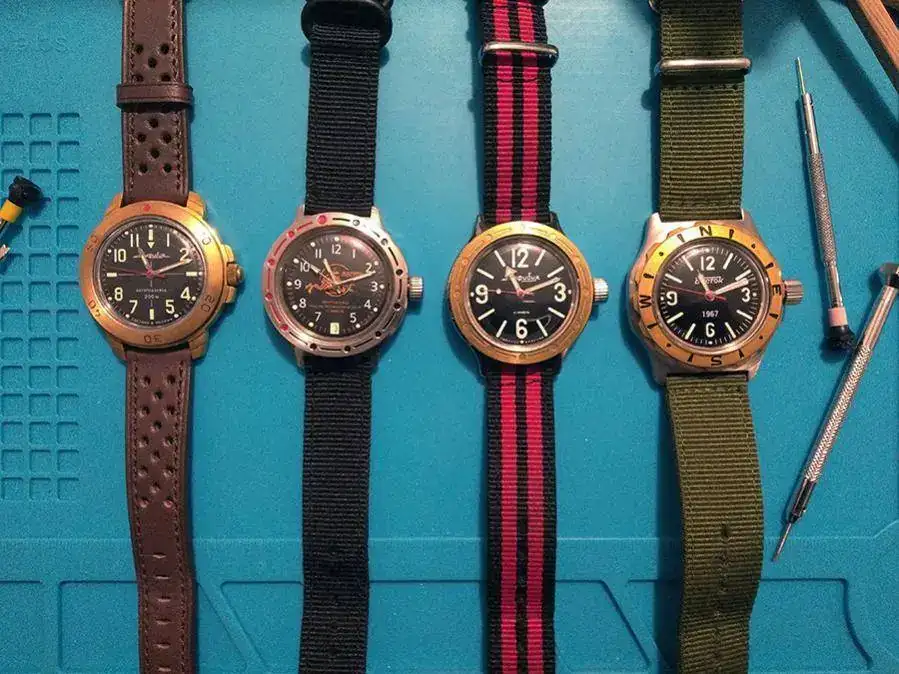

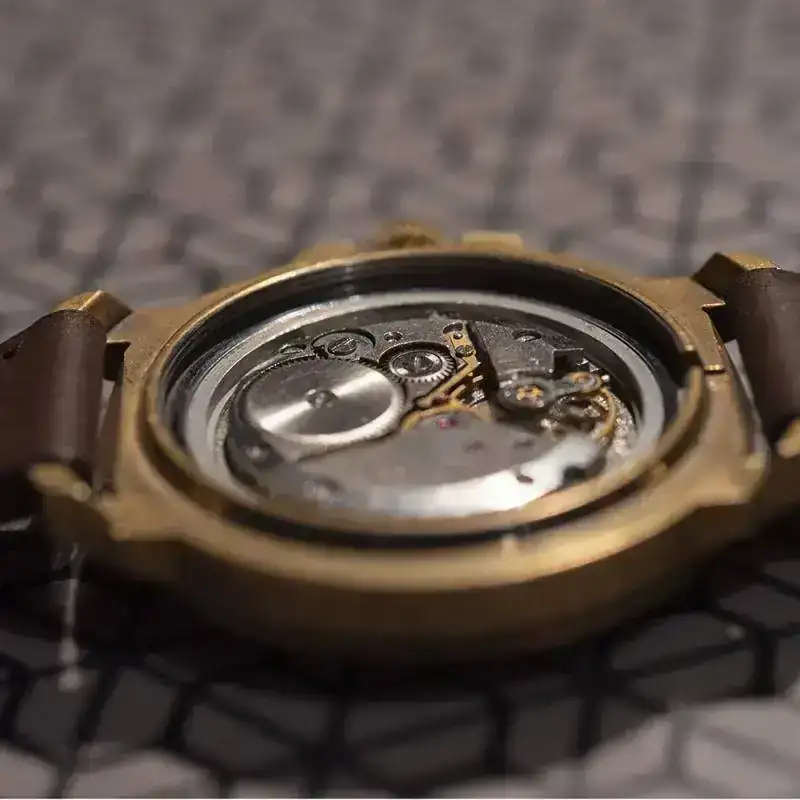

Hola a todos!! hace un tiempo compré en meranom un komandirskie 43 para usar su dial agujas y 2414 en una caja 100, al final solo usé el 2414 porque en vivo no me gustó el dial.... en fin que con la caja 43 hice un par de inventos, primero tornear el bisel para quitarle esa forma de "cenicero" tan feucha y después lo deje a latón visto con salfumant.
Bueno, el primero por la izquierda!.. el caso es que lo tenía hasta ahora con otro calibre 2414 que compré usado, pero a las pocas semanas se le rompió el muelle de cuerda (hoy lo he reparado). pero al grano:

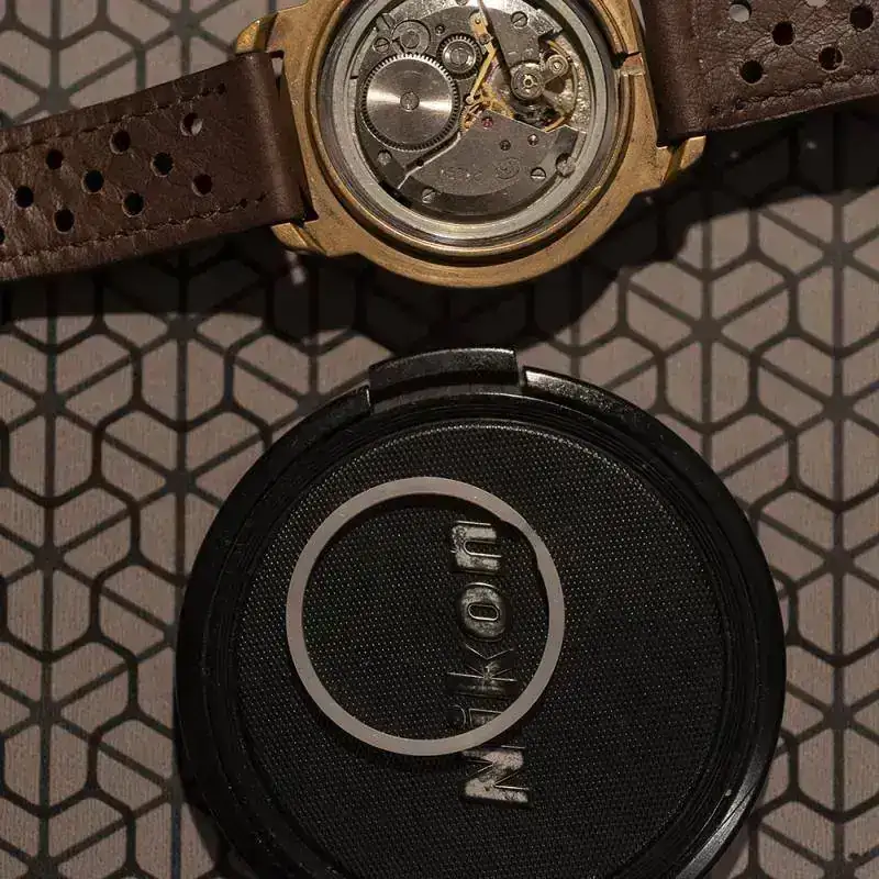

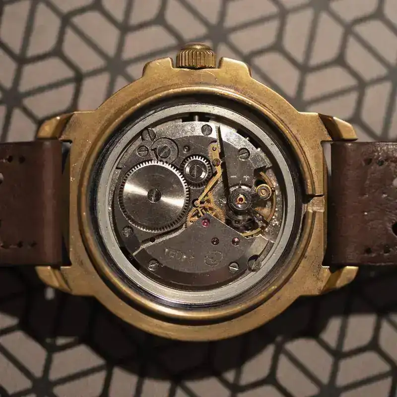

le puse mientras tanto un 2409A y no queda sujeto en la caja, no queda apretado entre el plexi y la tapa trasera y al darle cuerda se mueve todo el mecanismo dial incluido, pensaba que los 2409A eran iguales a los 2409 y los 2414 en cuanto a ser sujetados con su bata se refiere, no se si os ha pasado a alguno de vosotros.. a simple vista, la parte que se sujeta a la bata con sus dos tornillos parece igual en todos, lo único es ese bisel que tiene el 2409A en los puentes para encajar en cajas mas finas.
Alguna sugerencia?? como se sujetan los vostok?? se quedan apretados con el dial contra el plexi cuando ce enrosca el aro de la trasera??
A ver si podéis ayudarme!
Gracias a todos de antemano, es una pasada lo que me estoy divirtiendo aprendiendo en este foro y destripando rusos!! (eso ha sonado muy mal)
Un saludo!
