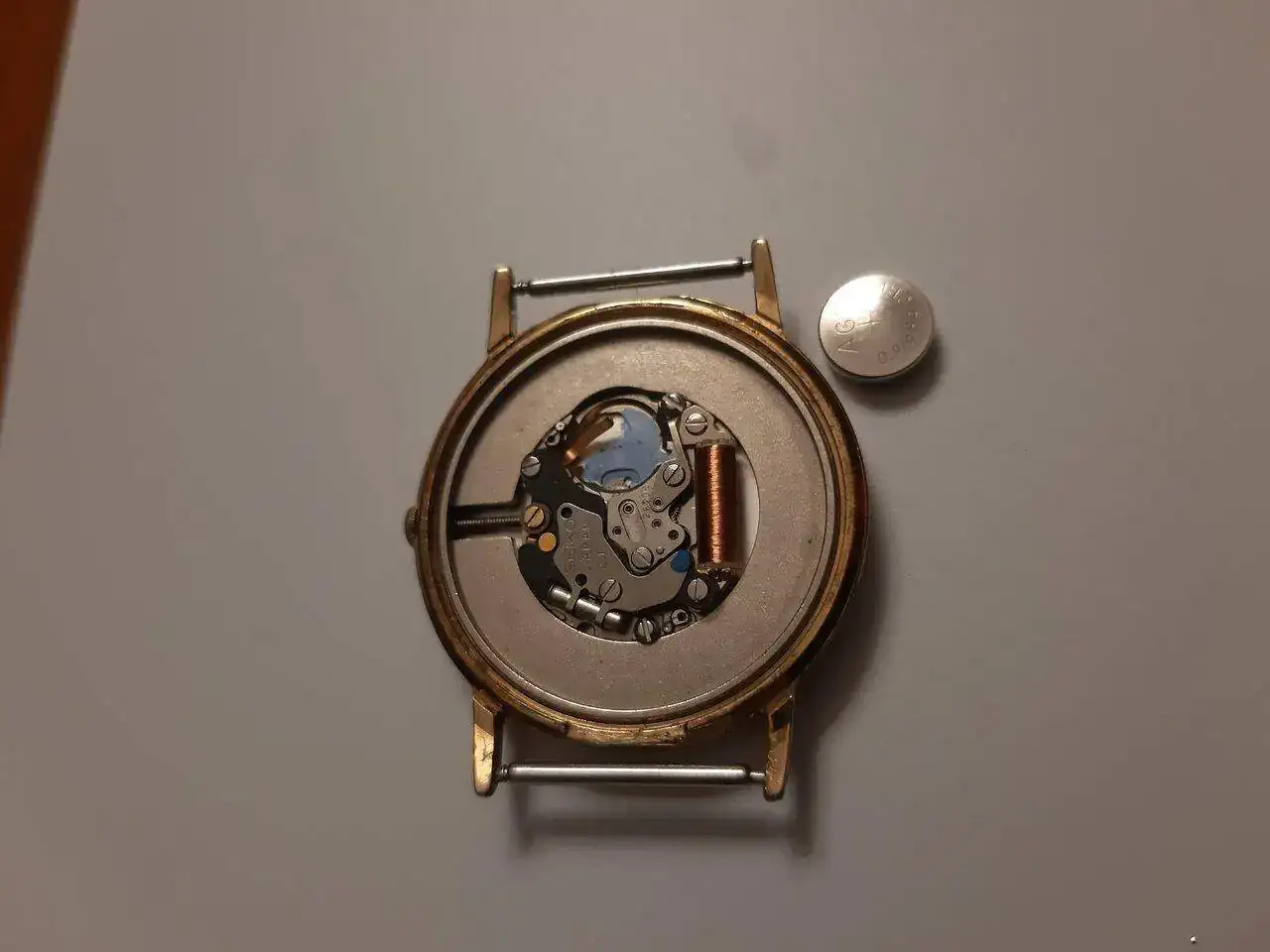

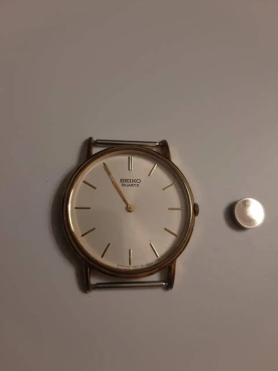

Hola a todos:
Tengo este Seiko quartz de mi padre con movimiento 2620-0210R pero estaba sin pila. Miré por internet y según este calibre salía una información que llevaba pila AG2 , 397, o SR726SW. Le puse una AG2 (foto) pero funcionó 1 mes aproximadamente y se paró el reloj. Al abrir la tapa la pila estaba abombada.
Es posible que no sea la pila correcta? Defecto de pila? Otra posible causa?
Os dejo unasfotos para que alguien pueda ayudar.
Muchas gracias y saludos
Hola Jordim buenas tardes, es extraño que una pila se ahueve en tan sólo un mes de uso, a mí modesto juicio, pero... .
Su pila ciertamente es:
Battery:SR726SW / 397 (Silver oxide)
Si una nueva pila (de calida como MAXELL, SONY, etc) le vuelve a durar poco tiempo, vas a tener que hacerle un mantenimiento, seria posible que estuviese sucio y le llevara a consumir excesiva energía.
Esperemos que con sólo una pila nueva, todo funcione correctamente.
Saludos y suerte.
eryerba
Reacciones: RCasaubon
Saludos y suerte.
eryerba
Gracias Eryerba, probaré con una pila de mejor calidad.
Claro. Esa pila es de los chinos que te dura como mucho 3 meses. Ponle una de oxido de plata.
No se puede trabajar con material que no tiene garantías con la relojería. si queremos hacerlo bien. por ahorrarte 1 solo € te puede costar todo el reloj. ::bash:: :bye:
Reacciones: Raceg12, Jordim y RCasaubon
Oído ! 👍
