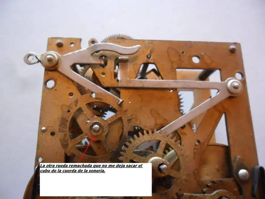

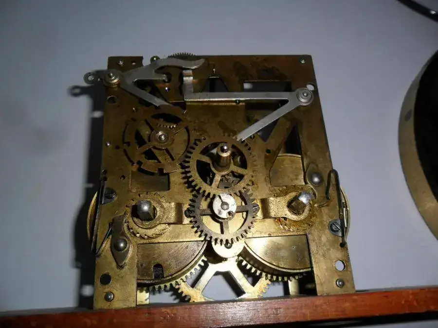

La consulta es la siguiente:hace unos dias cuando me prestaba a darle cuerda a la soneria de mi reloj de pared, se me safa la llave de la cuerda y se escucha un ruido a roto.
Lo desarmo y veo que el cubo de la cuerda se había abierto y su tapa chocaba con la pletina.

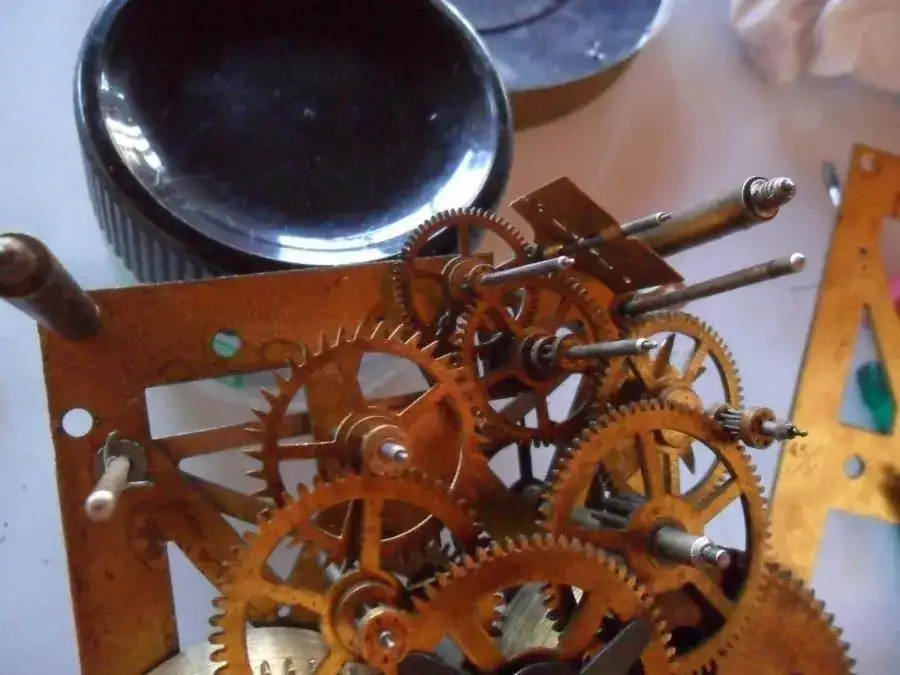

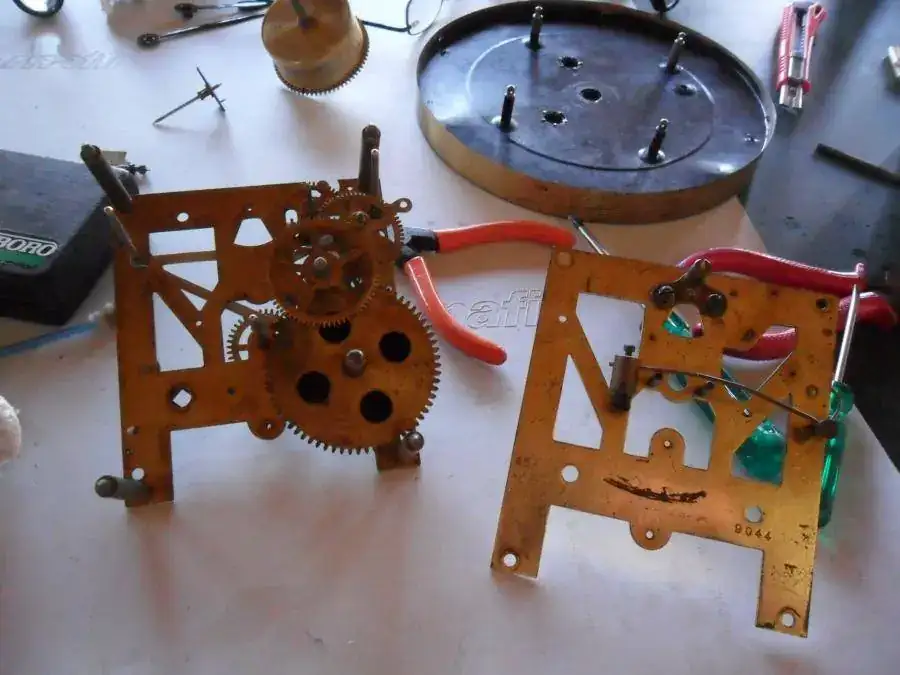

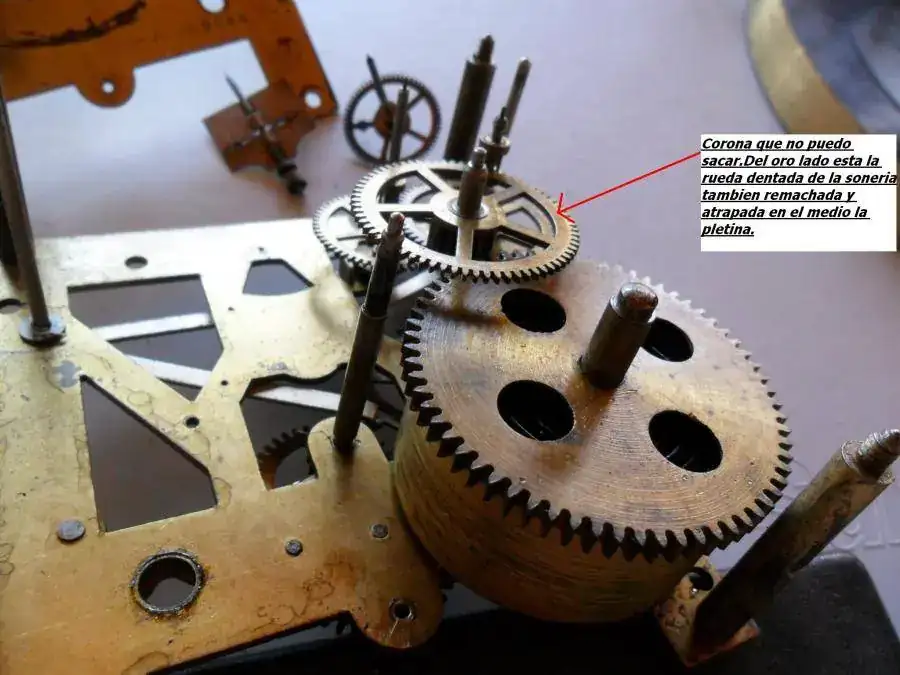

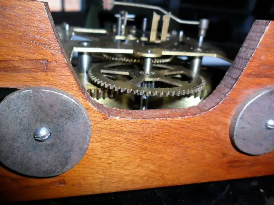

Trato de desarmarlo y me encuentro con un viejo problema, cuando lo había restaurado desarme el cubo del reloj por completo, lo limpie y engrase, pero no había podido hacer lo mismo con el cubo de la soneria porque no lo pude sacar, lo impedía un engranaje que es el que tiene la rueda donde pasa el rastrillo.
La pregunta es la siguiente: como desarmo ese eje de engranaje que esta clavado en sus dos extremos quedando en el medio la pletina y dejando atrapado el cubo de la soneria.
Desde ya muchas gracias y subo unas fotos.
Mauthe 1.webpMauthe 2.webpMauthe 3.webpMauthe 16.webpMauthe 15.webpMauthe 14.webp
el procedimiento es simple: buscas dos destornilladores y los colocas por debajo de la rueda de la soneria y les haces fuerza hacia arriba y sale la rueda ya que esta puesta a presion y asi liberas el tambor; asegurate de colocar los destornilladores en posicion opuesta asi cuando haces fuerza esta es pareja y no se dobla el eje
Muchas gracias carlosluis.En estos momentos no estoy en casa.En cuanto llegue voy a intentarlo y publicare si he podido.
Tal como lo había descripto carlosluis la rueda contadora estaba colocada a presión.
