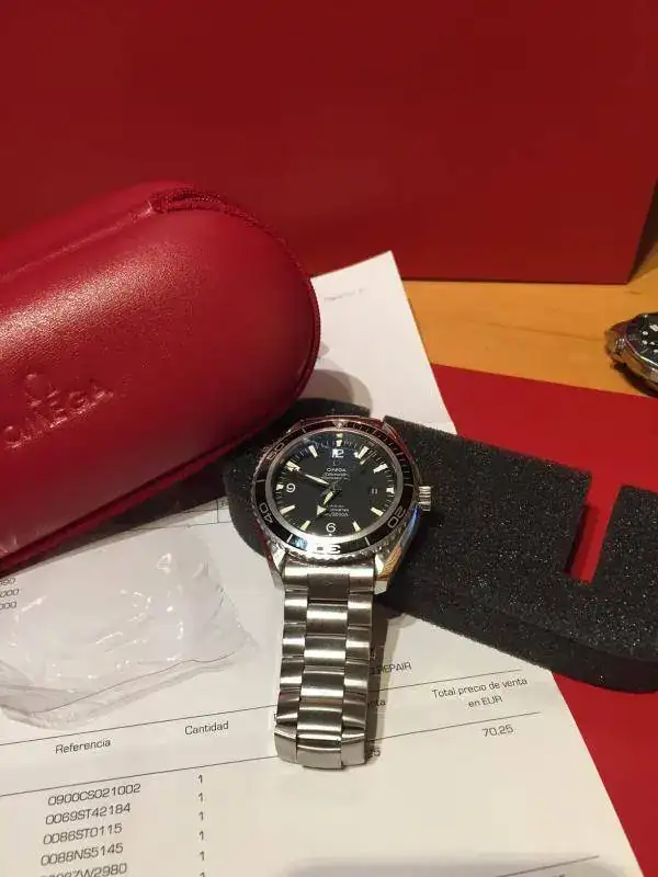

Hola a todos,
Poco antes de los tres años y estando en garantía mi PA 2500 dejo de funcionar, lo lleve a la tienda lo llevaron al SAT y me lo devolvieron OK, lo que si que note es que la corona tenia muy poco recorrido de rosca, apenas una vuelta, no le di mucha importancia y como tampoco es el que mas me pongo pues..... EL caso es que ultimamente he notado que cada vez tenia menos hasta llegar ahora a la situación que ya no me rosca, no me coge nada y se queda abierto, no quiero forzar mucho pero la cosa pinta mal no???
Algún caso parecido?
Gracias y un saludo

A todo esto llevado en mano al SAT de Barcelona, a primera vista me dijeron que no parecia muy problemático ya os informare!

Os informo de las novedades.
Recibido mail con presupuesto en el que indica "Intervención Parcial Calibre Categ.1" precio 85 + iva.
La verdad es que me temía algo peor!!

Hola a todos!
Tras pasar mas de cuatro semanas largas sin recibir noticias del SAT, llamo para ver como esta el PO y me dicen que esta reparado hace un par de semanas y que me enviaron un SMS::Dbt:: que no figura en mi móvil pero bueno....
Me he acercado esta tarde a por el, la factura 85 euros, la corona cierra a la perfeccion con sus vueltas a la rosca mas que suficientes, le han cambiado:
corona de acero
válvula
empaque
manchon de cristal
tubo para caja
Y me lo han entregado en la funda roja de viaje, de mejor calidad (aparente) que las otras que tenia de otras revisiones, puesto en hora y con una bolsa de regalo y catalogo y todo ello atendido por una preciosidad de señorita!
