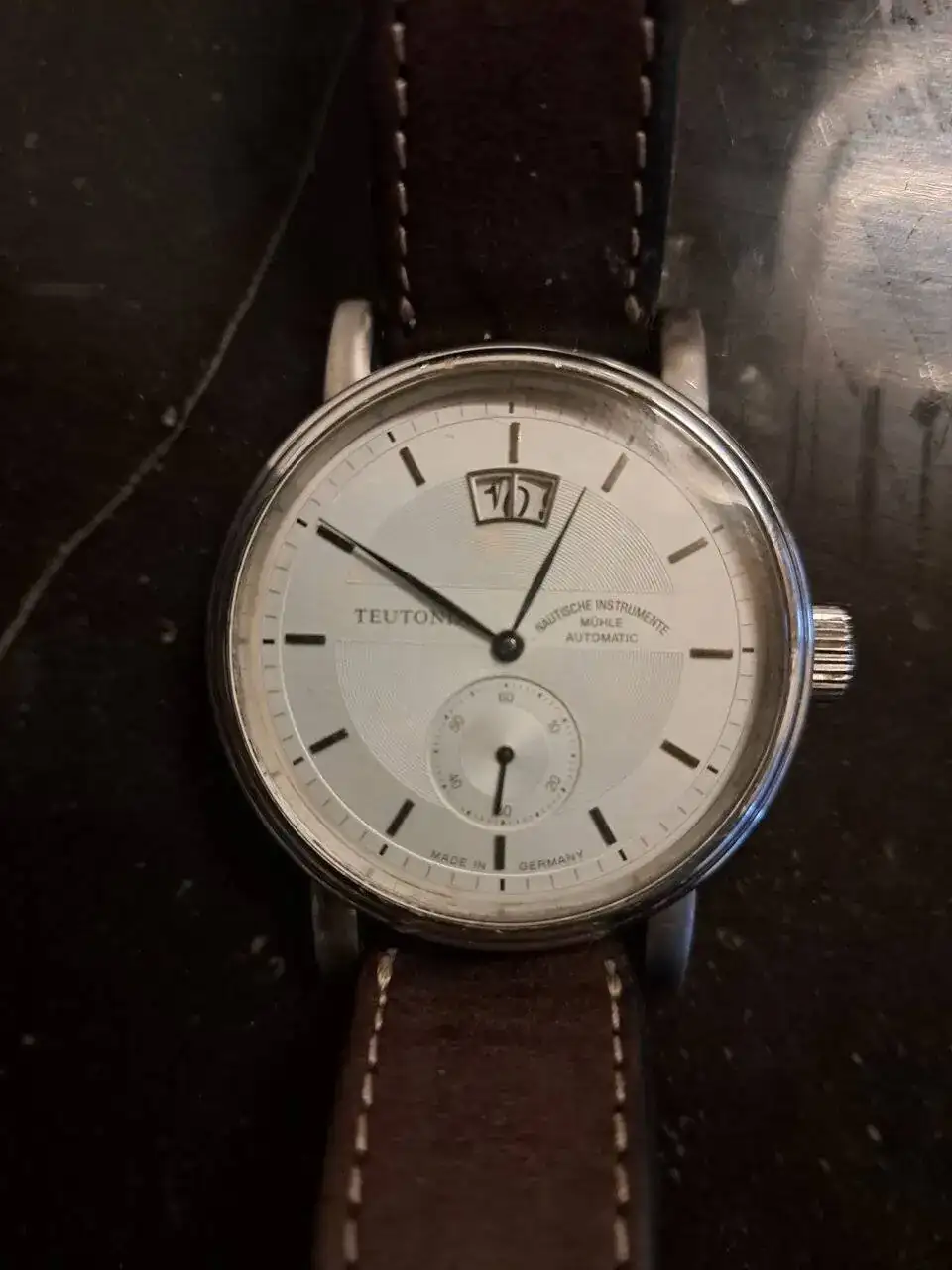

Hola a todos, alguien en Valencia o rededor puede solucionar el problema al cambio de fecha de mi mulhe glashütte, el reloj marcha perfectamente pero la fecha no consigue completar el cambio. Gracias a todos

Tiene toda la pinta de necesitar mantenimiento. Por cierto, bonito reloj, enhorabuena.
Hola, el problema es que el daño viene de una revisión, antes funcionaba perfectamente.
A simple vista , me da la impresión de que los discos de calendario están fuera de punto..
Reacciones: Marco traverso
Puede ser entonces que no sea rotura, algo puede haber quedado un pelín fuera del sitio..
Yo me inclino al 90% , sin verlo, que es mal posicionamiento de los discos de calendario y o sus ruedas con las excéntricas.
Que no es rotura
Si el problema viene tras una revisión, reclama al taller, te lo deberían ajustar sin coste.
