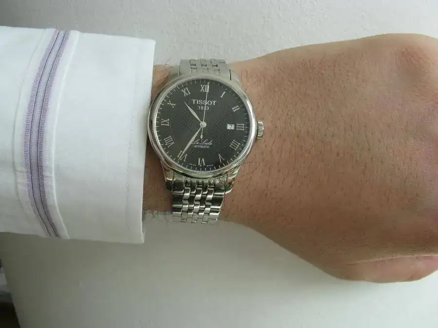

en ese primer post os quiero comentar algo sobre un rereloj he adquirido hace pocos meses un reloj tissot, en concreto este
No pongo su foto, y ahora os explico el porqué : LO PERDÍ :( ::bash::
El caso que me concierne es el siguiente:
he visto muchos posta donde gente se ha quejado que la corona se sale y el reloj se para por culpa de ello.
A mí también me ha pasado con el mío y lo perdí antes de poder repararlo.
Quiero comprarlo de nuevo ya que es mi primer automático pero agradecería a los que sepan de relojes o lo hayan tenido me digan sí es reparable lo de la corona antes de volver a perder mi dinero comprando el mismo modelo.
Gracias
Es este. No sé si lo he bajado correctamente. Uso IPadIPad
    23,4 KB · Visitas: 569
Pues yo lo tengo desde hace bien poco la verdad y me lo habre puesto dos veces contadas , dicho esto no creo que sirva de mucha ayuda decirte que ami cero problemas , pero claro , casi no lo uso asique no sabria decirte , este reloj lo adquiri fuera del foro en una relojeria de confianza y me lo recomendo el relojero ( un buen amigo , gran profesional y de fiar , es patrocinador del foro ) y creo que no seria tirar el dinero , pero nose...mi experiencia con el Le-Locle es buena y la maquinaria ( la misma que los DS Action y muchos mas ) va genial ahora cada uno....

Buscando la solución en Google , vi que había gente que también tuvo el problema. Ellos comentaban que la corona se salía porque al tener la mano en el bolsillo del pantalón, cuando sacas la mano se engancha en el bolsillo y se sale.
a mi no me consta que sea ese el motivo, pero sí, se sale...

Pues yo lo tengo y no he tenido ese problema si que es verdad que la corona es un poquito grande ( a mi no me lo parece ) quiza sea eso pero es simple de solucionar poniendole una un poco mas pequeña, eso si yo no lo cambio me parece un gran reloj.

Como dice marcos 60 a mi tampoco me parece grande y es uno de los que mas me gustan y eso que tengo varios rolex ademas es el que me regalo mi mujer y le tengo un cariño especial, como comentas dice que la corona se sale la unica esplicacion que veo es esa o que hayas perdido el tornillo que sujeta la tija aunque en este caso saldria entera, creo y es mi opinion que deberias ir a por el.

hago muchos servicios de mantenimiento y revisiones completas al cabo del año en éste modelo de reloj concreto y hasta ahora nadie me había venido con este problema ,no digo que no pueda ocurrir como algún compañero está contando ,pero si fuera así tendría facil solución ,primeramente dar más fuerza al muelle de tirete para que la extracción de la tija vaya más dura así no alteramos la estética del reloj y si aí alguien siguiera teniendo problemas pues como habeis dicho alguno se le cambiaría la corona por una más pequeña.

Pues a mí si me ha pasado y lo achaqué por falta de engrase al tener 6 años el reloj. 100€ de ala me soplaron por ella. El caso es que el invierno pasado, al meter la mano en la anorak, sin darme cuenta se me salía la corona, que quedaba parado el reloj y al final, después de varias veces se paró del todo. En fin, me costó mi dinero, pero anda en cos siempre, entre 2-5 segundos diarios y esa es mi satisfacción.
Para evitar el tema, guantes o no meter la mano en el bolsillo muy profunda de manera que se trabe la corona al sacar la mano.
Espero te haya servido de muestra y te aconsejo no rechaces el reloj por esa tontería, que es una pasada lo bien que van. Por lo menos tú lo sabes y no pagas la quintada como yo lo hice.
