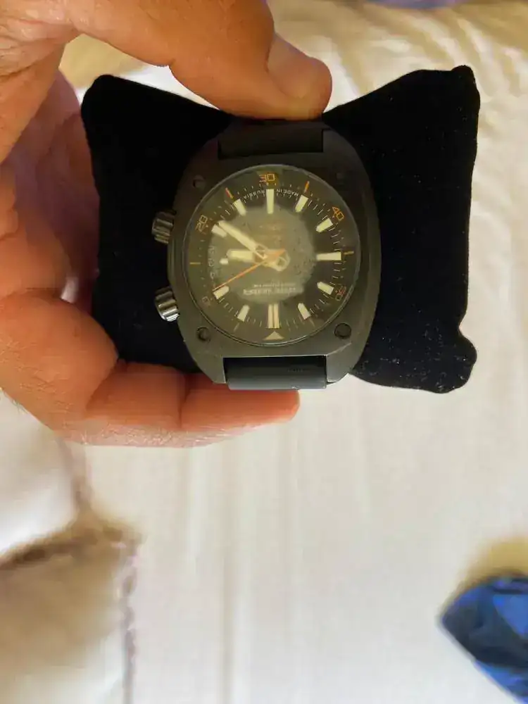

Buenas compis!
Resulta que a un gran amigo mío le ha picado fuerte con esto de los relojes. El caso es que fruto de nuestras conversaciones relojiles conoció los vostock y se decidió a comprar uno. Yo, aún sin tener ninguno, le hablé bien sobre ellos, pues he leído mucho y bien sobre ellos en este Foro.
Bueno, pues primer chapuzón en el mar y se empaña como veis en la foto. Menuda chasco se ha llevado el pobre con lo ilusionado que estaba con su rusito, y yo no puedo evitar sentirme culpable por haberselos recomendado.
Esto no es normal no?? Os ha pasado a alguno?
Nos hemos cerciorado por supuesto que la corona estuviera bien roscada y nada, al mojarlo otra vez se ha empañado.
Hay algo q se nos escapa o simplemente ha tenido mala suerte y hay devolverlo?
Muchas gracias a todos de antemano.
te va a tocar reclamar porque de normal no creo que tenga nada....
Si las coronas estaban bien cerradas, es fallo del anclaje del cristal.
Toca tirar de garantía.

No creo que sea normal, para nada. Pero a ver que dicen los poseedores o expertos. Sin embargo...me suena haber leido que en algunos modelos, si la corona es roscada, hay que darle un apreton antes de mojarlo. ¿ Tu amigo le dio ese apreton? Tal vez ese fue el problema.
Sea lo que sea, espero que no se dañase.
Enviado desde mi SM-A920F mediante Tapatalk
No es normal, tiene un fallo. Que te lo cambien o arreglen
No, no es normal.
Yo de los que tengo a ninguno le ha entrado agua (todos con plexi salvo uno con zafiro), pero si a uno que le vendí a un compi, que casualidad o no, también llevaba cristal mineral.
Normal no es compi...que vaya a la tienda y que se lo cambien o arreglen con la garantia.
No es normal en absoluto. Acostumbro a nadar con el mío y ningún problema hasta la fecha. Pero creo que tengo una buena manía, de comprobar que la corona esté bien cerrada antes de la zambullida (hasta ahora siempre ha estado cerrada, vamos que tampoco se desenrosca sola).
A mi me paso algo parecido, hay algunos amphibia que salen de secano :) :)
Lo único en plan casero meterle en arroz y luego comprobar que la tapa y la corona estén roscadas correctamente

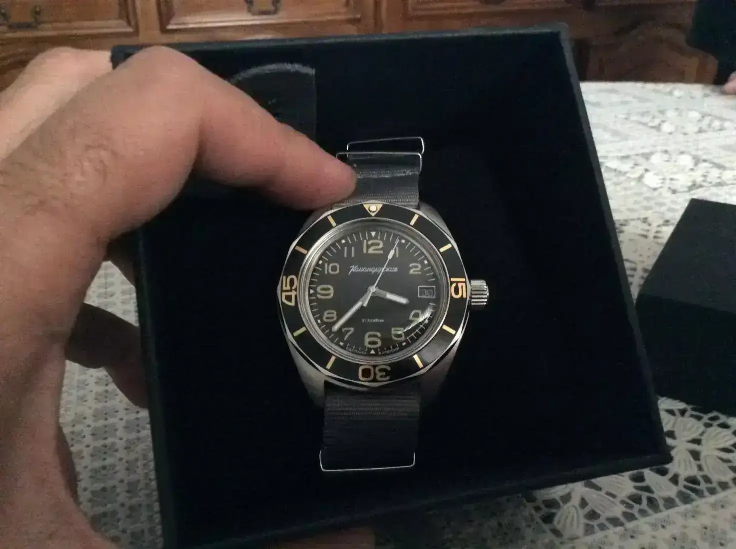

El año pasado, en Noviembre, entusiasmado con lo que leo en este foro, compro una pieza nueva al fabricante (Mepanom).15B91E1B-101C-47A1-86B5-9140CAE3B203.webp15B91E1B-101C-47A1-86B5-9140CAE3B203.webp
Recibo, con gran ilusión el reloj, y cuál es mi sorpresa, que el reloj, no anda, no funciona, ni con remonte manual y con automático.
Dias mas tarde, se lo llevo a mi relojero de confianza, el cual procede a abrirlo.
El espiral del reloj, estaba pegado, posiblemente, por alguna grasa o lubricante.
Fue, rozarlo con la punta de unas pinzas y comenzó a andar.
En el Cronocompensador, la marcha del reloj, es un tiovivo, gracias a un espiral que es una “rueda de calentitos”.
El ajuste, es casi imposible, ya que como digo, su espiral, es un disparate.
Mi experiencia con la marca, dista muy mucho, de lo que habitualmente suelen publicar otros foreros, pero esta es mi realidad.
Reclamar por un reloj, de 80 euros, a un país no comunitario, con envío pagado por mi, y esperar a una devolución con posible paso por aduanas ?.
Para mi, no me merece la pena.
Moraleja, por mucha manufactura rusa, que sea, por 80 euros, no esperes más, de lo que compras. No le pidas peras al olmo ¡¡.
Espero, que tu amigo, consiga una solución, el mío, no sirve, ni para ser regalado.
