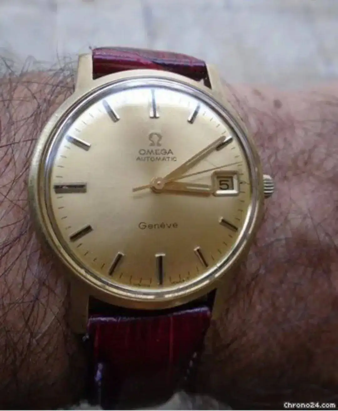

¿Uno como este?
Foto de Chrono24.com.
¿Infrinjo algo con la foto? De momento no recuerdo haber publicado una foto no mía.

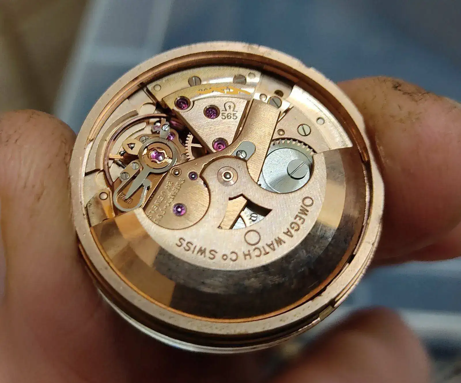

Una máquina 565 de omega es inconfundible y no conozco falsificaciones de ese movimiento. Pon foto de la maquina si puedes. Si es igual a esta que tengo a falta de caja ya te digo que el tuyo es original.

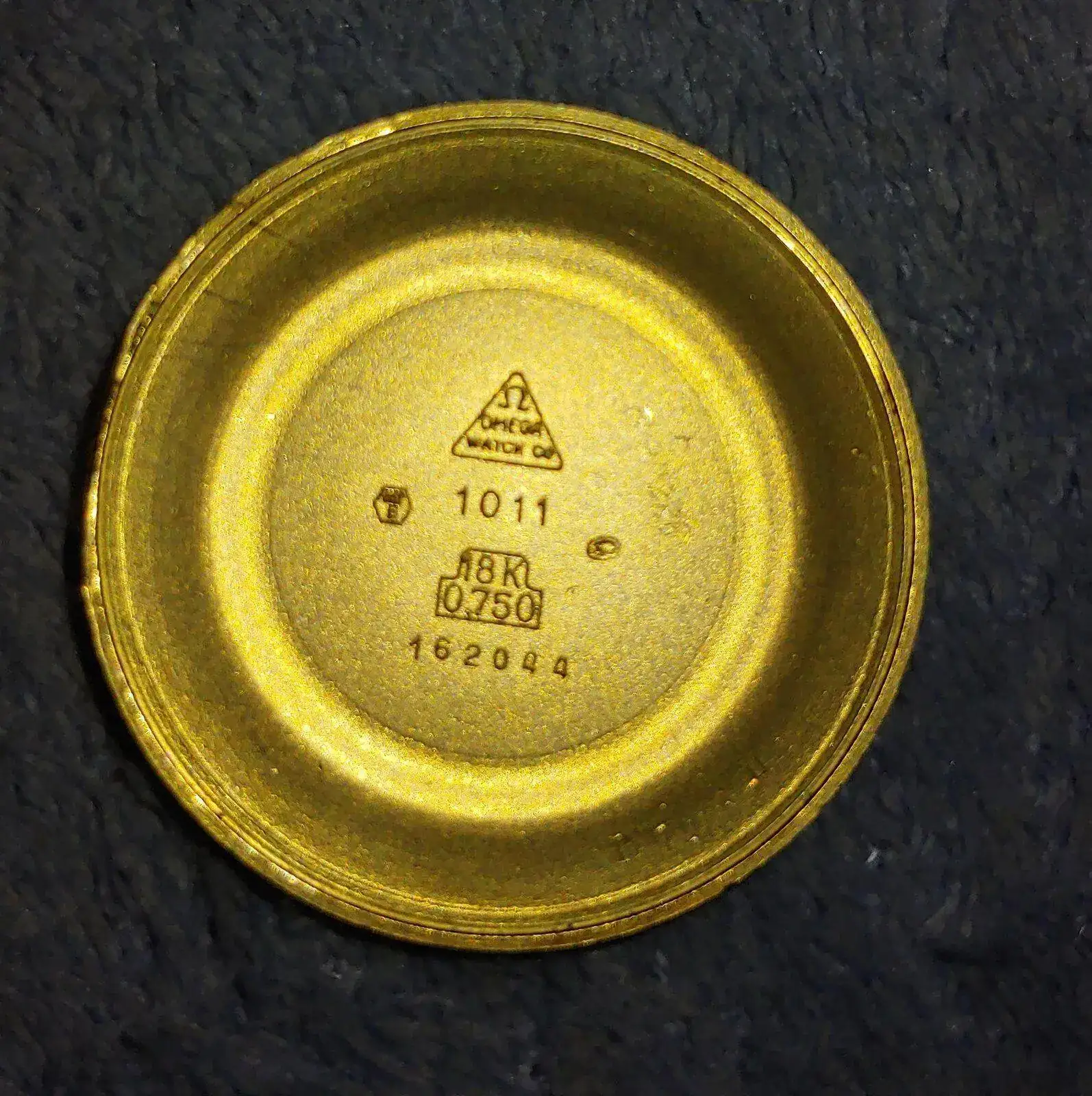

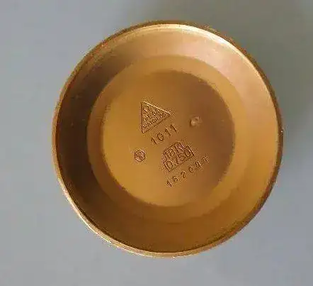

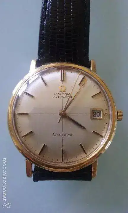

Buenas noches y gracias por vuestras respuestas. Disculpad que no haya puesto fotografías. Estas serían, la primera la del interior de mi tapa y la segunda la del interior de la tapa del reloj que vendieron en 2018, tiene el mismo modelo que es el número superior, ¿el número inferior seria el número de caja?, es identico al mío incluso los dos primeros dígitos tienen una posición torcida con respecto a los otros. Una de las marcas, en concreto la pequeña de la derecha (la que esta al lado del modelo 1011) está borrosa en el marcado del reloj que vendierón en 2018, la segunda foto, sin embargo en la mía, la primera foto, se ve perfecta, a groso modo esa es la única diferencia.

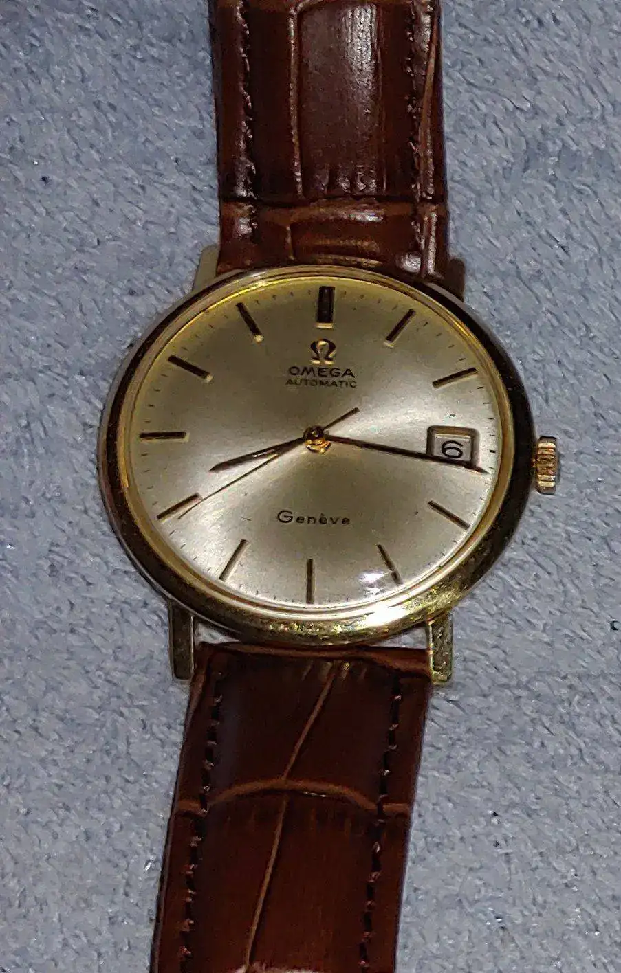

Mi reloj es este (primera foto), la segunda foto es la del reloj que tiene el mismo número de serie en la tapa trasera, no en la maquinaria, que el mío.

Hola compañero, gracias por las fotos ¿Y qué número hay en el movimiento entonces? Por si es diferente en ambos relojes quiero decir.
He metido esos números en san google, del primero sabemos que es el movimiento, del segundo, 162044, no he visto nada.
En fotografía la iluminación puede hacer variar muchos detalles; pero, hay que ver cómo se parecen las marcas de las dos tapas.

Vale, como ya te han contestado el numero de la tapa es la referencia de la caja y es el mismo para ese modelo de caja. Entendí que te referias a la máquina.

Algo falla, porque el nmuero de referencia en dos relojes esta igual, pero nunca el numero de la caja, esta es individual por cada reloj.
Me puedo imaginar que la caja es de fabricacion espanola y lo han tomado el mismo numero para varios relojes/cajas.
Con cajas producidos en Suiza, esto nunca pasa.
Tambien es sospechoso ser espanol, la tapa solo esta a presion, las cajas de OMEGA de estos relojes en Suiza tenian tapa de rosca.
No es nada fuera de serie, las cajas estan producidos en Espana por los impuestos altos de relojes en oro. Suiza mandado relojes de acero y cajistas espanoles han hecho cajas de oro.
