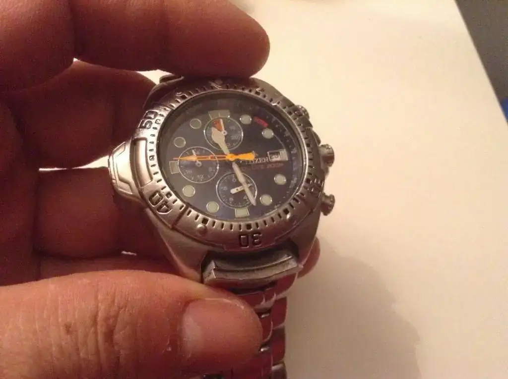

Tengo un problemilla con la sujeción del brazalete a la caja. Como veis en la foto.
Le he cambiado los pasadores, pero parece que no es de ahí. Me trae de cabeza cada vez que me lo pongo.... Podéis aconsejarme?
Parece como si no estuviera correctamente enfrentado a la caja.
Mira el del otro lado colócalo igual.Parece que debes de girarlo,solo el terminal y ponerlo en posición vertical y no horizontal como se ve.Incluso parece que esa raya que se ve quizás sea el tope por abajo donde toca con la caja para que no se suba más de la cuenta.
Claro que con solo esa foto ,no se me ocurre nada más,pero compáralo con el otro que si está colocado.

Veras, esa pieza que ves es la que mediante el pasador se sujeta la caja. Una vez puesto el brazalete a la muñeca con algun movimiento se queda como esta en la foto. Lo vuelvo a colocar se oye un click y se encaja. Luego vuelve a quedarse igual. Parece que tiene holgura el hueco del pasador, no se.

A ver si es que ese armis no es de ahí y por eso el problema,porque es estrecho el último y te baila,pero la marca esa que lleva seguro que es como un tope hasta donde debe de llegar en la caja y a veces hay que apretarlo contra la caja fuertemente y de camino no se columpis como parece hacer este.
Si no es de ese reloj,busca otro ,porque si no ,es tema de medidas y siendo macizos y si baila tendrías que añadir material o acercar los agujeros que tienen las asas,cosa harto dificil.Veo más facil buscar un armis genérico de esos que venden los chinos ,macizos por unos 10 euros,al menos hace un año o dos.
Se le deben haber roto al end link unas pestañas que lo sujetan a la base ... comparalo con el otro a ver si las tiene ...

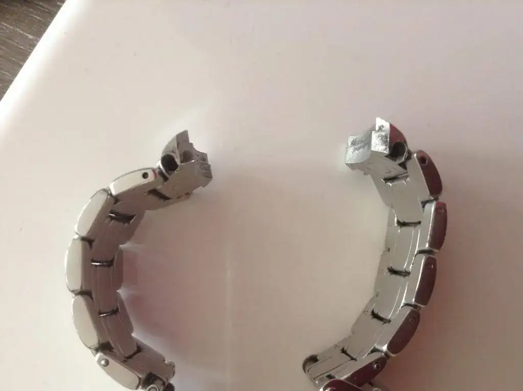

He hecho unas fotos del armis. Por si se ven mejor

Hola, parece que el último eslabon que sujeta a la caja tiene holgura interior. He probado con pasadores nuevos y sigue igual. Creo que me va a tocar buscar esa pieza. ::cry:: Hace un pequeño juego, suficiente para que se suelte. O en todo caso, si no lo encuentro, optar por una de caucho de la marca y darle uso al viejecito.

Vamos avanzando, que es lo importante, ya sabemos donde radica el problema, y según dicen, todo problema lleva consigo la solución, ahora se trata de encontrarla.
Podríamos, ajustarle una camisa interior, primero probar con el tubo de pasador de 1,8 de mayor largura, que nos sobresalga el tubo del terminal, y acabar de ajustarlo con la lima, y probar con un pasador de 1,5m/m.

un poquito de cinta aislante para reducir la holgura en el pasador,puede que te sirva.
Si el problema es que "baila" el pasador dentro del alojamiento del end link ... puedes ponerle uno de los "fat" de Seiko, de 2,5 mm de grosor, o si no en su defecto de 1,8 mm

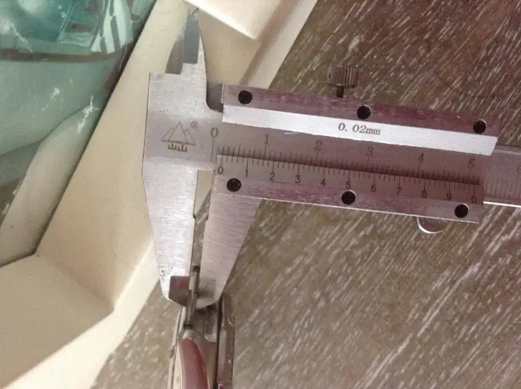

Los pasadores son de 1.8mm pero deberian ser de 2.0mm de diametro que pensaba que no habian, y si que hay. Además extra fuertes, que como tú bien decias son los que tienen que ir. En la relojeria de debajo de casa me han cobrado 1 euro por cada uno(increible) y no eran los correctos. Me he dado cuenta al volver a tener que medirlos. :-(( Cuando los he visto detenidamente parecen de laton o algo asi....:-((
¿Tendré que bajarme con el pie de rey cada vez que pida material de urgencia.....?

Estoy haciendo memoria, y hace un año como el cristal estaba rayado lo lleve a una joyería/relojería a que lo cambiaran, y ese pudo ser el momento del cambio de los pasadores. Como no lo había usado desde entonces no me había dado cuenta. Ha sido el único momento en el que el reloj ha pasado por boxes desde que lo tengo.
En fin el lunes le pondré pasadores de 2.0 mm de diametro a ver que pasa(eso sí, comprados en tienda de fornituras como debe ser) Y en el caso de que no funcione, optaré como tú dices, por ponerle una camisa para reducir la holgura. Espero saber hacerlo.
