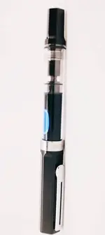

Buenas tardes a todos,
Como he resumido en el Título del hilo, tengo una TWSBI ECO hace un par de semanas, y me ocurre que cuando estoy escribiendo, alguna vez la he dejado con la tapa puesta boca a abajo (ya que la tapa acaba en plano) y al cabo de unos minutos (Entre 2 y 5) se ha descargado todo el depósito (o la gran mayoría) en la tapa de la misma.
Querría saber si este comportamiento es normal el estas plumas puesto que tengo una antigua Parker de cartuchos que siempre he llevado encima en un millón de posiciones distintas, la he dejado varios dias apoyada con la capucha (plumín hacia abajo) y no ha soltado ni una gota de tinta en la capucha.

Digamos que reposa unos minutos así apoyada en la mesa (Apoyada en la tapa boca abajo, como se aprecia en esta foto).

Es muy extraño, miro el depósito y está a mitad, y cuando vuelvo a revisar, pasados unos minutos, el nivel está mas bajo que la tapa y no se ve (por supuesto la tinta está en la tapa).

Me da la sensación de que entra aire, por eso se descarga y no espera al contacto el papel. Prueba a sellar mejor el plumín.

La puse una vez para ver el nivel de tinta y se descargó por completo, por eso la puse un par de veces mas, por si es algo esporádico o normal.

Ya. Lo más probable es que el corcho (bueno, el plástico del émbolo) debe de estar flojo, así que no hace suficiente vacío. Por eso se va la tinta si la pones boca abajo. El corcho debe apretar lo suficiente contra las paredes del depósito. Lubricarlo puede ayudar, pues la grasa de silicona ayuda a mejorar el vacío. Pero si está flojo o con defecto de favricación lo ünico que se puede hacer es cambiarlo.

Imaginé eso y la desmonté y engrasé el émbolo. 10 minutos después estaba con la tinta en la capucha. Debe ser un fallo de fabricación o incluso una micro fisura en el depósito o algo similar (Hablo desde la ignorancia).
