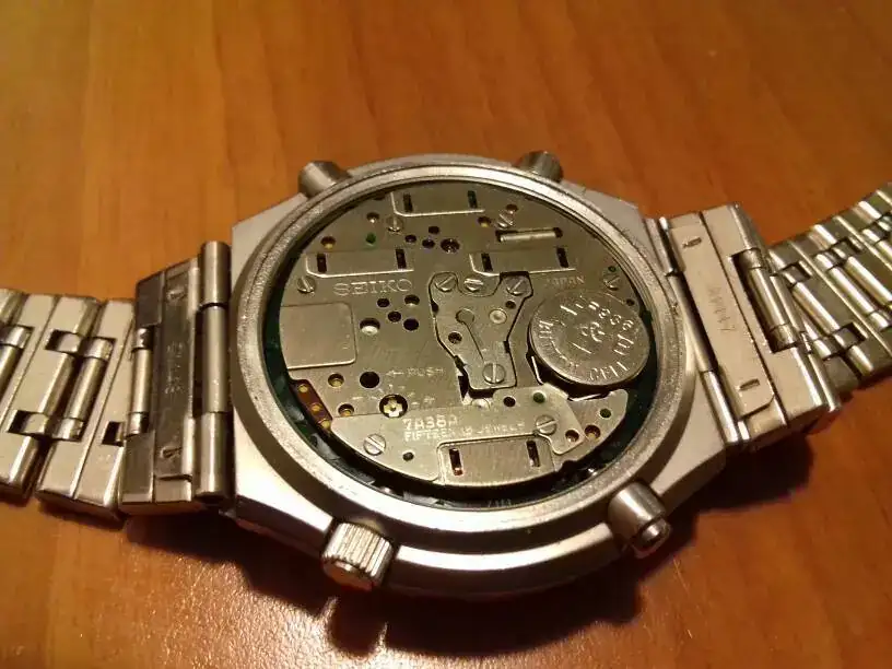

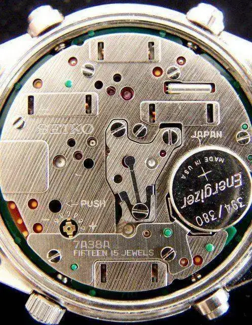

Ahora miraba, "esa" foto es de tu reloj???
Hoy le he cambiado la pila, aunque no he podido comprar una mejor que esta china, pero nada más ponerla a andado el segundero, la otra pila china también no tenia medio año.
La foto no es mía por las prisas no puse una mía que ahora si .pongo
