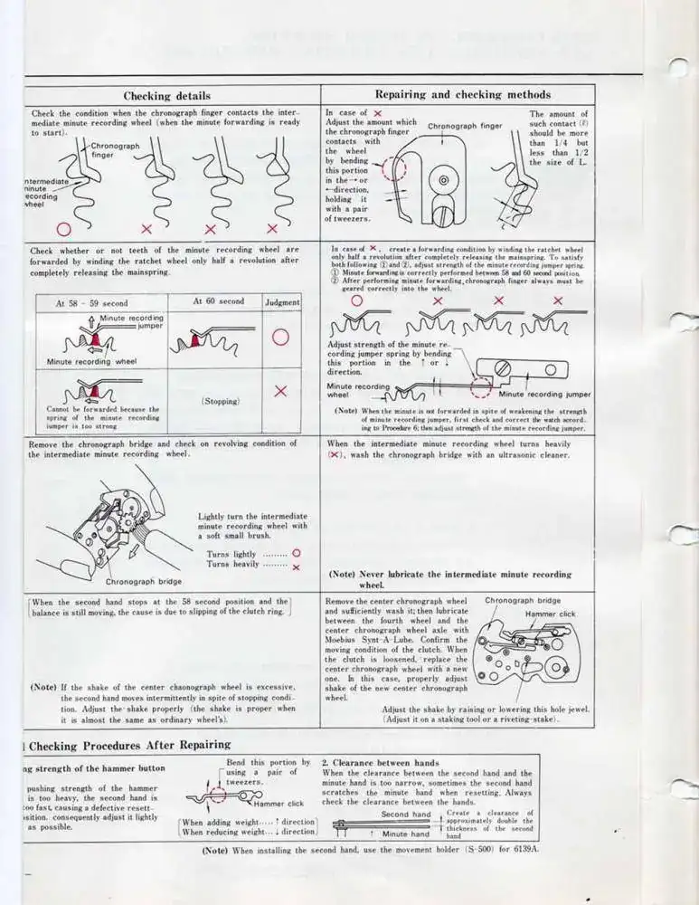

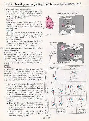

la contadora de minutos lleva un pequeño trinquete atornillado al puente del crono.
Si ese pequeño trinquete no tiene la fuerza o la posición adecuada, te puede dar problemas de reseteo, ya que tras actuar el martillo, el trinquete no estabiliza correctamente a la contadora en la posición "0".
Este trinquete, también por exceso de fuerza o mala posición, puede llegar a provocar parada del crono (el "dedo" de la rueda de centro del crono es incapaz de mover la rueda intermedia, y se para al contactar con ella), o incluso que la contadora de minutos directamente ni funcione (el dedo no llega a accionar el diente de la rueda intermedia).
Ese trinquete debe estar:
- correctamente situado en horizontal (para desplazarlo, desatornillas el trinquete y lo mueves ligeramente, y reatornillas).
- correctamente situado en vertical (para desplazarlo arriba o abajo, el manual te indica que actúes sobre la raíz del trinquete con unas pinzas, enderezando a gusto).
- correctamente tensionado; para darle o quitarle fuerza, muchas 6139 tienen un tornillito excéntrico a la derecha del que fija el propio trinquete al puente. Otras (no sé si las 6139A) carecen de ese excéntrico, y para darle o quitarle fuerza debes enderezar la raíz del trinquete.
Echa un ojo al manual al respecto.
Si tras intentar rectificarlo, no consigues que resetee bien la contadora de minutos, posiblemente haya que inspeccionar otras cosas, como si la aguja choca con algo, o la cama de la contadora ya está un poco desgastada, o bien hay que engrasar el punto de contacto martillo-cama de contadora etc etc
