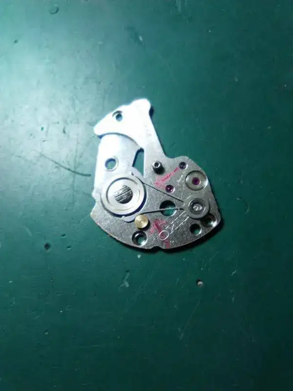

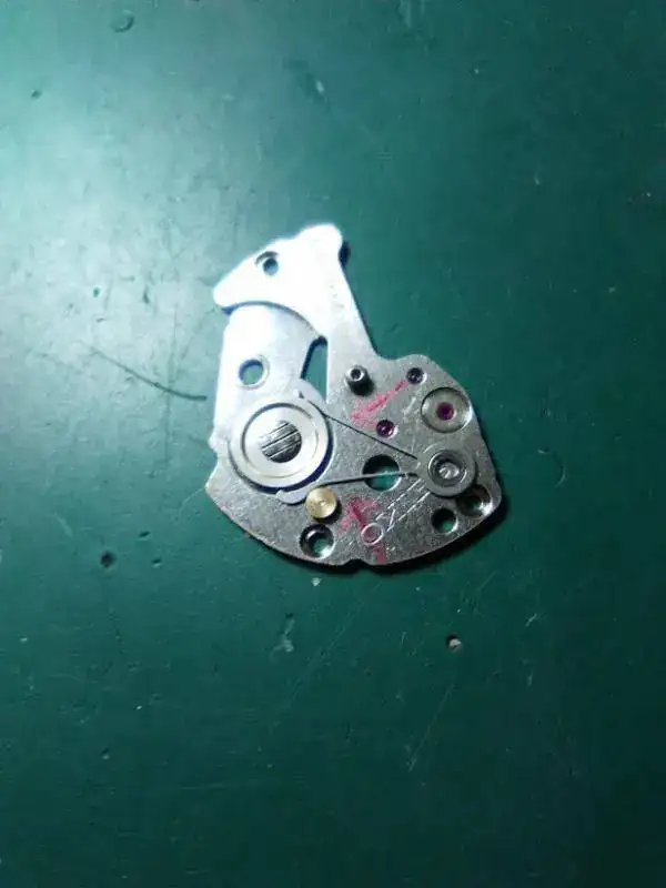

Es frecuente que con el tiempo, la pinza de la carga del automático sufre desgaste debido al roce continuo y deje de cargar cuando lleva pocas vueltas de la masa oscilante, siendo insuficiente su carga. Es cuestión de ponerle una nueva.
Ver el archivos adjunto 495591Es frecuente que con el tiempo, la pinza de la carga del automático sufre desgaste debido al roce continuo y deje de cargar cuando lleva pocas vueltas de la masa oscilante, siendo insuficiente su carga. Es cuestión de ponerle una nueva.
Perdón creo que no es este sistema de carga.:umbrella:( creo que heme he colado )

Creo que si compañero.El calibre que hace referencia el compañero (Javin) es un 8203 de carga unidireccional,creo.
