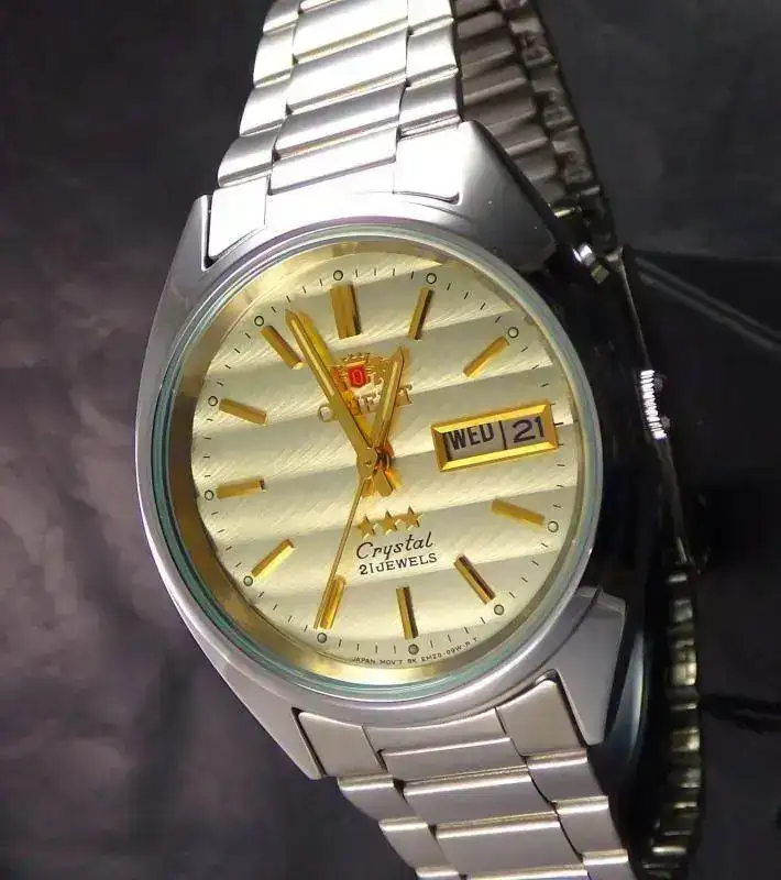

Buenas, soy novato en la colección de relojes. Hace cosa de un mes me regalaron mi primer reloj automático, en concreto un orient como el de la foto que adjunto.
Resulta que lo puse en hora con el respectivo dia de la semana y número de día, hasta ahí todo bien, lo tuve puesto unas horas y al llegar las 12 de la noche hizo el cambio del dia del mes y de la semana perfectamente.
Al cabo de dos días volví a ponerme el reloj (ya parado) y cuando fuí a ponerlo en hora no debí hacer algo bien porque ahora solo me cambia el numero del día del mes a las 12 de la noche el dia de la semana me cambia a la 1 de la madrugada.
No se si es que he forzado el mecanismo o es algo normal ya que como he mencionado anteriormente soy totalmente novato en relojes automáticos.
Un saludo a tod@s.

Buenas tardes Neuromante.
En ese reloj, al igual que en muchos otros, eso es normal .
Se debe a que el disco de la fecha contiene 31 divisiones y el de los días, en tu caso, 14.
Cuando el primero recorre unos 12 grados, el segundo tiene que desplazarse unos 25 grados. Por lo tanto demora mucho más tiempo en aparecer en la mirilla.

Gracias por la aclaración :ok::
De todas formas ¡que más da!, a la 1 de la madrugada:
