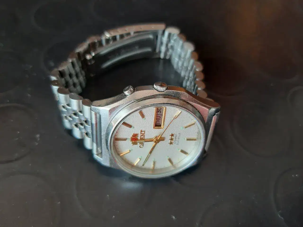

Hola:

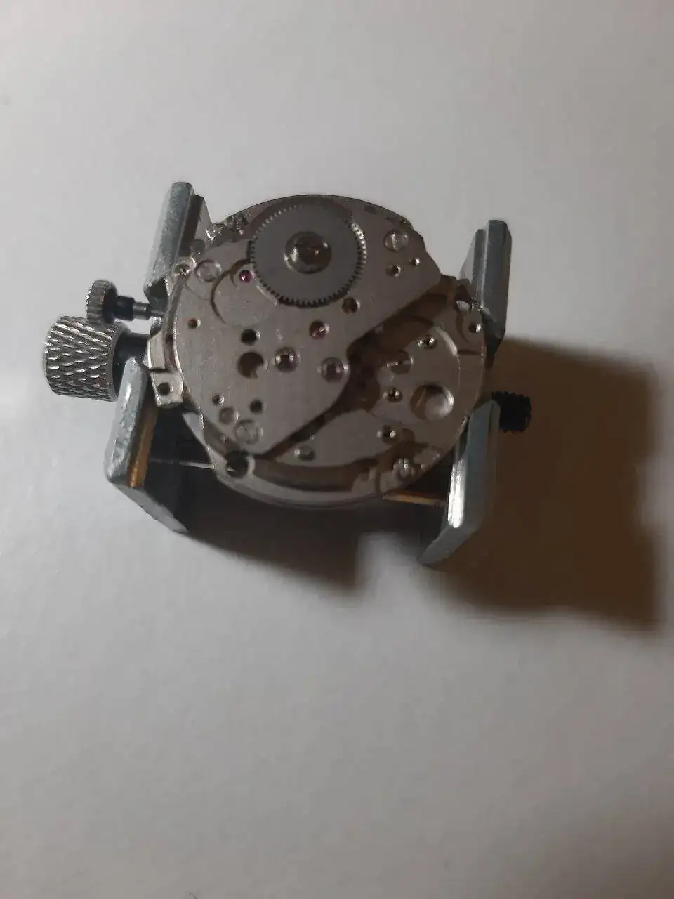

Tengo un Orient 46941 que le he sustituido el pase rápido del calendario que tenía roto. Como he tenido que desmontar medio reloj, he aprovechado para desmontarlo entero y hacerle un mantenimiento.
Monté la cara de la transmisión y automatico para verlo funcionar porque todavía no tenía la pieza nueva, y quedó con una marcha muy buena.
Monté la cara del remontuar y calendario, con la pieza nueva, y al revisar con la tija sacada en la segunda posición para mover y comprobar calendario, noto que también gira la cuerda y al soltar la corona se escapa la cuerda sola.
Al desmontar veo el ancora hecha un desastre con las paletas movidas. No entiendo cómo ha podido pasar, solo la sumergí en benzina de mechero para limpiarla y estuvo funcionando con cuerda entera hasta que se acabó la reserva de marcha.
Puede haber otra causa? Gracias y saludos
Es decir, con la corona en la segunda posición para la puesta en hora, el cañon deslizante conecta con la rueda de minutos y la rueda horaria, pero el sistema de transmisión queda también conectado por la rueda de centro y su cañon de minutos. Debe ser así ??
Disculpad pero estoy hecho un lio. Tengo miedo que al reparar el áncora y volverla a insertar se vuelvan a doblar las paletas al mover las agujas.
Es normal que deba el áncora soportar esa tensión de la transmisión y haga de freno ? Pero para que no sufra, por donde se libera esa tensión cuando se mueven las agujas con la corona? por el cañon de minutos?
Gracias, espero que algun entendido me lo pueda aclarar.
Problema resuelto al Orient:
Resituar paletas de áncora con goma laca líquida, dejar secar al menos 12 horas antes de montar.
Lo que no entiendo es porque el ancora se salió de escape (¿?)

Hola AAC58:
Ahora lleva 2 días que va bien aunque tuvo más dificultades .
Por las consultas que hice, el ancora se salió de escape, por eso se conectaba con la transmisión al poner en hora. Lo extraño es cómo se salió de escape si en principio el ancora estaba bien y su puente bien asentado.
Pero bueno, todo vino al cambiar el pase rápido de calendario para sustituirlo por uno nuevo y desmonté todo para hacer mantenimiento completo. Al montar la parte del remontuar, el reloj estaba sin cuerda, y cuando monté la esfera y agujas, al poner la corona en posición de cambiar hora fué cuando noté esa sensación tan extraña que se movía todo. Al desmontar el puente del áncora, el ancora tenía una paleta para arriba y la otra para abajo.
