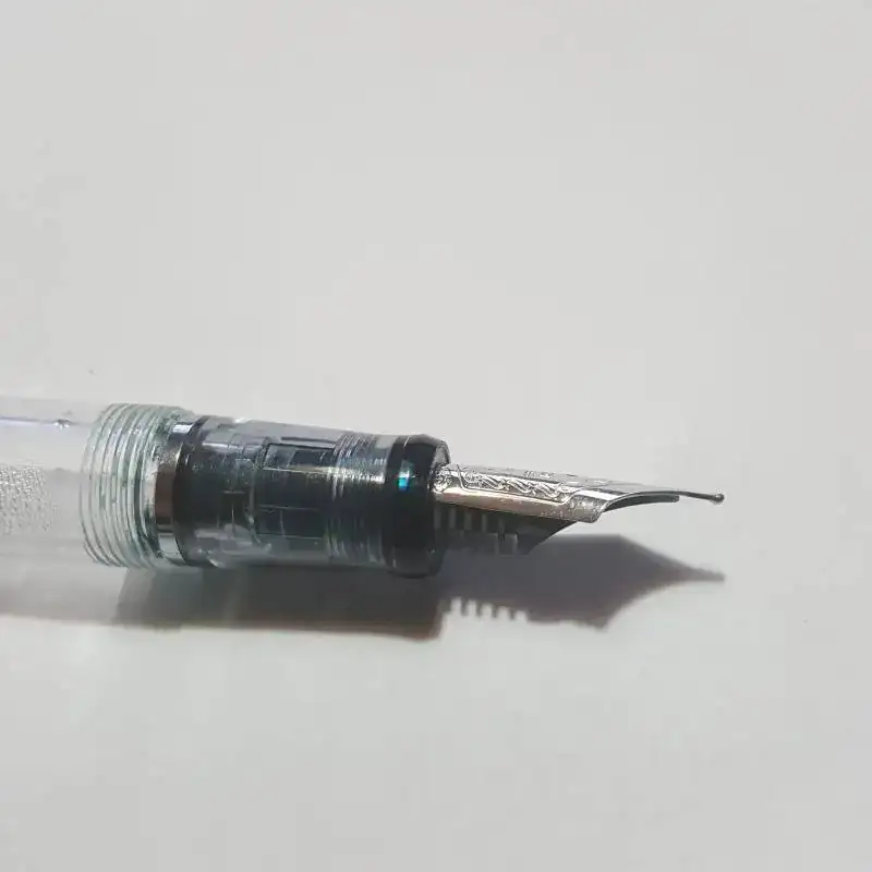

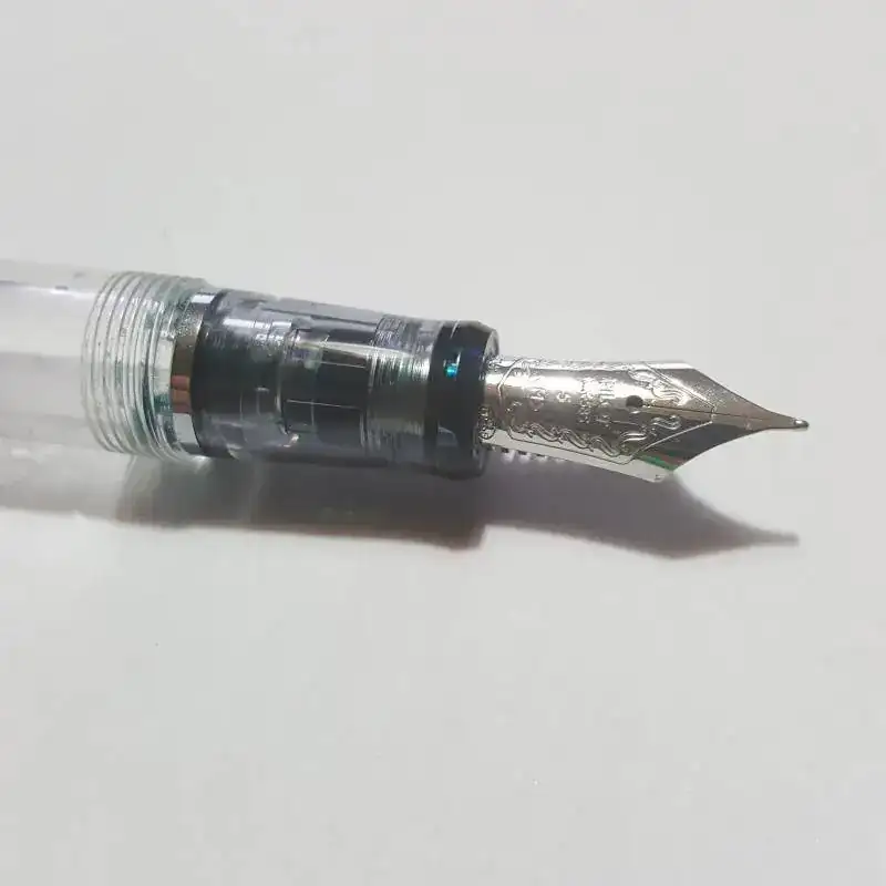

Os subo las fotos, perdonen por la calidad, las he hecho con el móvi.
La verdad es que me resulta extraño, porque el plumín es muy suave, pero como digo, por momentos sale muy poca tinta, y tengo que apretar un poco para que salga más.
A ver qué os parecen.
Yo diría que los gavilanes están muy apretados en la punta: por eso se corta el flujo y lo recupera si lo aprietas.
Para arregarlo hay que introducir un acetato entre los gavilanes en la punta. Eso abrirá un poco el flujo y se regulará.
Hay que hacerlo con mucho cuidado para no desequilibrar los iridios... si no te atreves, envíasela a Pablo Carrasco de fpnibs.com y te la ajusta por un precio muy contenido.

Ya me han comentado en fpnibs lo que apuntábais por aquí. Estaban demasiado juntos los gavilanes y me los han separado un poco.
