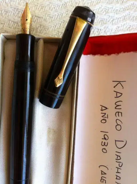

Parece ser que existe un problema con la Kaweko diaphan que os comente.
La capucha no enrosca en la boquilla de la pluma. Se admiten sugerencias.
Pero es que está pasada la rosca o es que el capuchón esta dado de "oui" ?
Hola
Me encontré el mismo problema en una estilográfica del mismo modelo. Puede tener dos causas, una de ellas o ambas:
- que la rosca esté desgastada, es decir, pasada
- que el cuerpo se haya retraído. Es frecuente en los cuerpos antiguos de celuloide que con los años se retraigan, es decir, que disminuyan de diámetro. La rosca de las Diaphan es de paso fino y esta disminución es suficiente para que deje de roscar.
Una solución sencilla y efectiva pero no muy ortodoxa es envolver la rosca interior del capuchón con una capa de cinta de carrocero (cinta de pintor). No es del todo fácil colocarla y que quede bien, pero puedes ir probando hasta que cubra toda la rosca y quede bien pegada. Ayúdate de un lápiz para ir pegándola a la rosca interior.
Un vez colocada, rosca y desenrosca varias veces el cuerpo con cuidado para que respete el paso de la rosca.
Espero que te sirva.
Rubèn
Edito para añadir que tras ampliar tu foto, se ve claramente que el paso de la rosca del cuerpo está muy desgastado, es decir, que esta pasada. La cinta te ayudará a que mejore algo, aunque no llegue a roscar perfectamente, impedirá que se te abra accidentalmente el capuchón.
