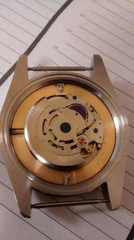

Ahí va

Sin duda la máquina es una DG.
Por un lado veo la bata descentrada sobre la caja y eso puede hacer que el movimiento no quede paralelo a la tapa.
Por otro lado puedes probar a modificar la posición de las lenguetas que fijan el movimiento a la bata por si puedes ganar algún milímetro.
Si el dial lleva un arillo graduado de minutos es también posible que el movimiento quede más cerca de la tapa.
Por último, yo creo que el DG es más alto que el ETA.
La Junta le falta la gomita, que no me envió el chino, aún así no creo que consiga salvar el tope.

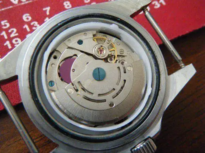

Mira esta foto
Una pequeña diferencia con la tuya.Mira esa pieza de color rojizo en el centro del volante como no tiene la misma forma geométrica que el que tú muestras en el tuyo.
