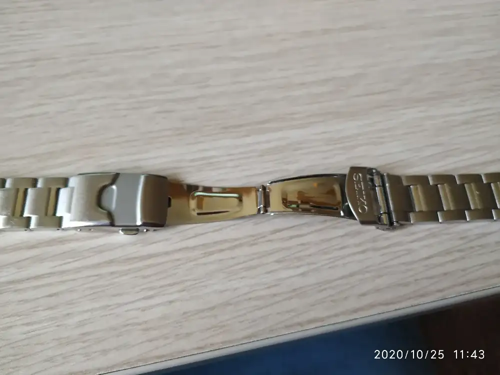

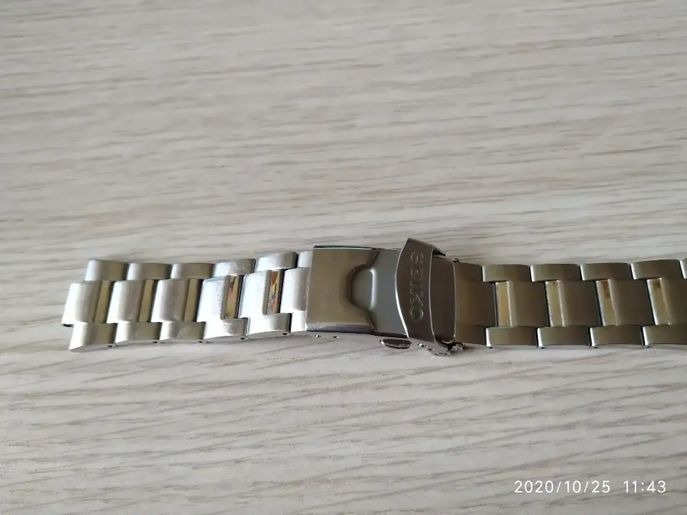

Pues el problema es que tuve que dejar de usarlo porque cada dos por tres y ante cualquier movimiento brusco de muñeca se abre, se dispara la pieza del cierre que tiene el logo de Seiko, a alguien le ha pasado lo mismo?, Es recuperable?

te refieres al cierre principal o a lapestaña de seguridad ; si es a lo segundo habitualmente con un alicate o similar se le ajusta , apretándola contra los laterales del armys cualquier relojero ( relojero , no cambiapilas) debería hacértelo al momento y por unos pocos euros
Me refiero a la chapita Seiko de la segunda foto que salta y hace que se abra el armis a la primera de cambio
Enviado desde mi Mi A2 mediante Tapatalk
Creo que es el cierre de Seguridad.
Como comenta el compañero, se trata de cerrarlo un poco, con alicates p con un tornillo de banco. Y con mucho cuidado!
Yo tengo un Atlas y hasta ahora sin problema.
Enviado desde mi MI MAX 3 mediante Tapatalk
Pues igual pruebo con unos alicates a ver si lo arreglo
pero aunque salte la chapita el cierre principal debería mantenerse cerrado ...ese cierre de boton es el mas importante y solo debe abrirse apretando simultaneamante los dos botones de los lados
Tienes razón compañero, pero no da seguridad que salte el cierre en cuestión aunque es cierto que sería difícil que se cayese el reloj de la muñeca
