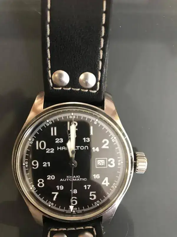

Muy buenas a todos,
pues resulta que el otro día miro el reloj y veo algo extraño, la aguja de las horas y la de los minutos parece que están desajustadas así que pongo el reloj en las 12:00 y efectivamente.......:
¿A que se puede deber? ¿Tiene arreglo?
Buen día toreter; es difícil dar un diagnostico desde aquí. Le sugiero para comenzar a entender este defecto - dar una vuelta completa las horas mientras usted controla si sufre el mismo problema constantemente???
Un saludo. Luis desde Argentina
Muy buenas Luis, gracias por contestar.
Efectivamente, el problema lo tengo todo el rato, la aguja de las horas a medida que va avanzando el tiempo, se queda retrasada y hay veces que hace que me confunda al leer la hora.........
La aguja está algo suelta. Al final se acaba soltando del todo. En mi caso lo mandé al servicio técnico de hamilton y me soplaron 80€. Tb es verdad que ya le cambiaron algunas juntas.
Gira las agujas hasta que salte el calendario y fíjate en cual de las dos agujas está desalineada respecto a las 12.
Hola compañero, cómo te indica otro compañero puede que la aguja horaría este un poco suelta y con el uso se ha desplazado, no es una operación difícil de resolver, pero si no tienes los conocimientos y medios para abrirlo, lo mejor es llevarlo a un relojero.
Si te atreves abre la caja retira la tija y las aguja de segundo y minutos, centra en las 12 la de hora, clávala bien en el cañón y a continuación clava justamente encima en la misma pasicion la de las 12, paralela una a otra la de minutos y segundos.
Resulta raro. Crees que ha podido ser a raiz de un golpe, caida o movimiento muy brusco? Si no es así, aunque lo areegles debes buscar que ha producido el fallo.
Buen día toreter; uno de estos problemas a veces - se debe a que una de las ruedas (cañón de horas o de minutería) se le ha roto un diente???
Al estar tapado por el cuadrante esa parte de la máquina y sin poder ver nada - es cuestión de analizar por lo obvio!!!
Debería llevarlo a un relojero.
