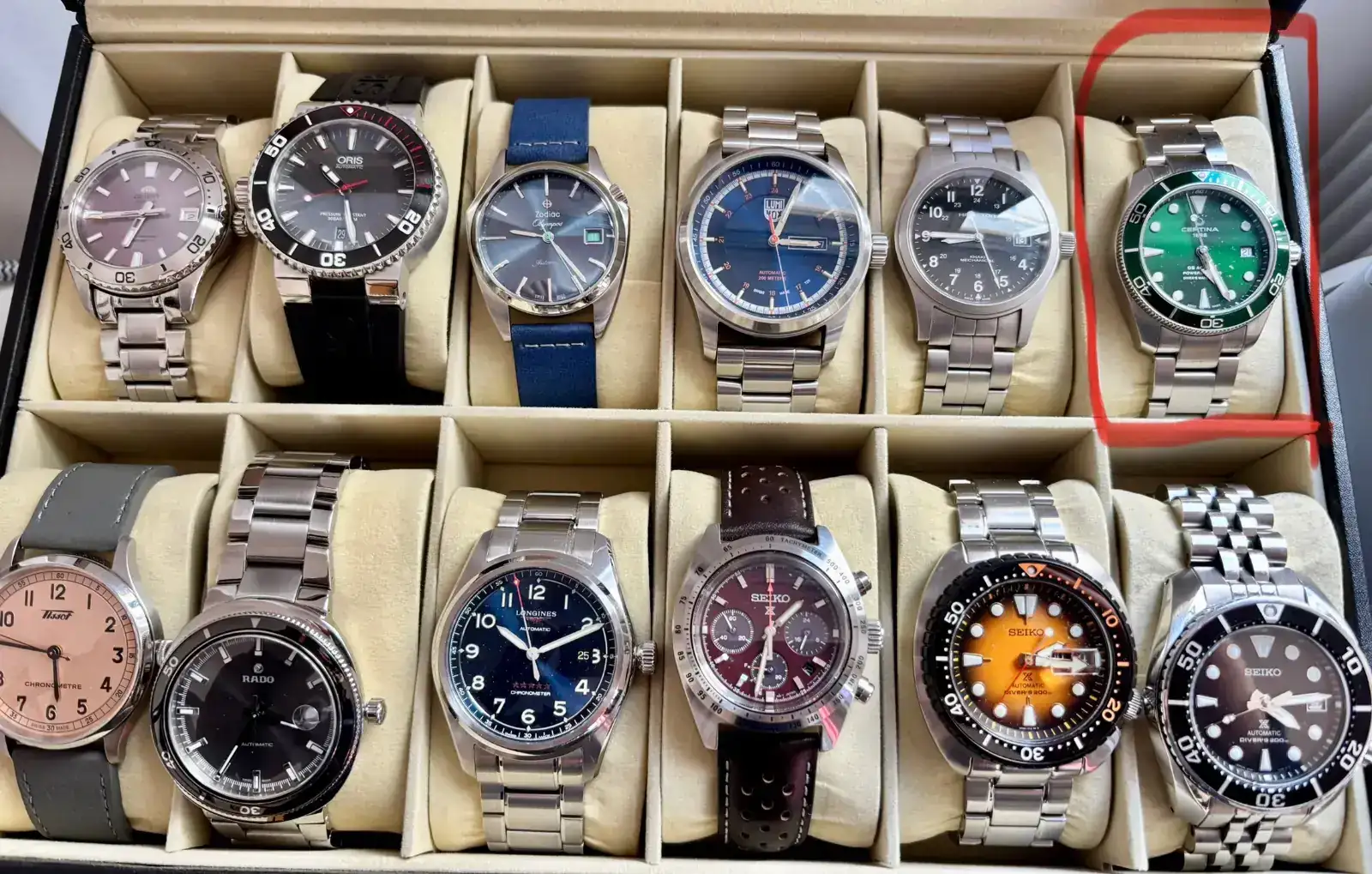

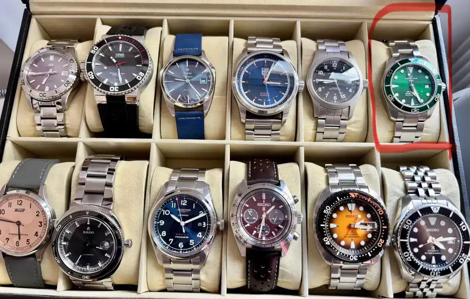

No tengo claro tampoco si te refieres al bisel de acero, o al inserto del bisel.
Si es el primero, el bisel entero, y se mueve libremente, hablamos de problema del muelle escalado interno, con lo que lo llevaría a un relojero competente, mejor que meterle mano uno mismo.
Si se trata del inserto, es una pieza que va encajada y que se sujeta normalmente mediante adhesivo; en este caso si eres manitas y cuidadoso podrías intentar corregirlo, aunque de nuevo yo recomiendo llevarlo a un profesional.
Sea el caso que sea, es sencillo y barato de solucionar. Ese Certina lo vale.
